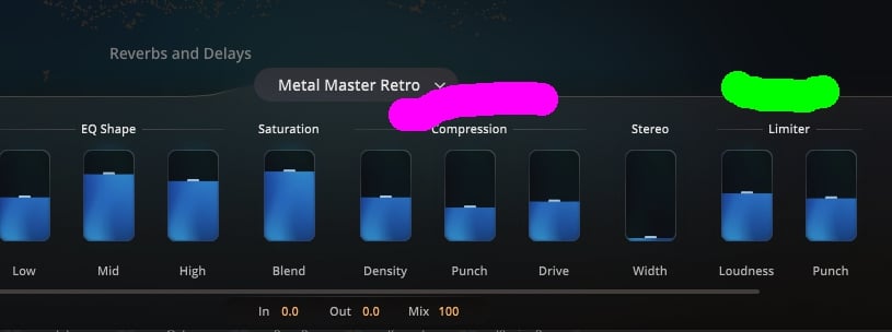

Ich habe meinen Mix fertig, aber ohne Mastering. Der Song soll morgen raus. 😀 Habe fĂŒrs Mastering EZ Mix 3. Klingt OK, aber die Drums und der Bass sind mir zu leise.
Im EZ Mix gibt es Regler fĂŒr Kompressor und Limiter. Wie kann ich weniger Kompression und Boost/LautstĂ€rke einstellen? Welche Regler soll ich wie einstellen? Oder bei Mix von 100% auf z.B. 75% runterdrehen?

Wenn Drums und Bass zu leise sind, wÀre doch der Ansatz, diese im Mix lauter zu machen?
Watt😁
Oder den gesamten Rest leiser, dann clippt auch nix.
Du versaust dir den Mix wenn du das ĂŒber die Summe fixt.
Aber vielleicht glaubst du das auch nur weil deine Ohren mĂŒde sind. Gönne dir eine lĂ€ngere hör Pause.
Ich denke mal, der Kompressor bumst die BĂ€sse weg. Wenn man einen richtigen Kompressor hĂ€tte, könnte man Attack auf 10 oder 30ms stellen und es wĂŒrde wahrscheinlich reichen.

Danke, ja, ich fixe den Mix eh nicht ĂŒber die Summe. Aber die Summe ist zusĂ€tzlich halt zu komprimiert und etwas weg von meinem natĂŒrlichen Drumsound.

So...also die Drums sind schon da, aber halt weniger wahrnehmbar fĂŒr meine Ohren, vor allem mit Kopfhörern. Und die Ride am Anfang wird durch das Mastering vieeel zu laut. Daher wĂ€re mir ein Kompromiss am liebsten zwischen "zu komprimiert und laut" und "Mein Sound, aber zu leise wegen der Spitzen".

Ich lasse EZ Mix, wie es ist, habe den In davon richtig eingestellt und mische einfach Spuren nach. Ethersis hat mir noch geholfen, den ich immer mit Fragen löchere und er schon einen Orden verdient hÀtte! :)

Ne deine Ohren tĂ€uschen dich nicht, die snare und drum haben keinen Saft, ĂŒberhaubt klingt die unbearbeitete Summe schon Platt komprimiert bis hin zu unpassenden pegel der Spuren zu einander.
Wenn du gut gearbeitet hast, wird dein Song bei der Rohrmischung schon gut balanciert klingen und tragportieren. Dann braucht es nur etwas eq um zu sÀubern, SÀttigung, Betonung hier und da etwas Kompressor, Hall und Delay.
Wenn du die HĂŒllkurven der Dosendrums zum Tempo anpasst, wird es sauberer und hast Platz geschaffen ohne eq, wieder weniger Arbeitsschritte beim Mischen. RĂ€ume klingen vom Timing passender und matschen dann auch weniger.
