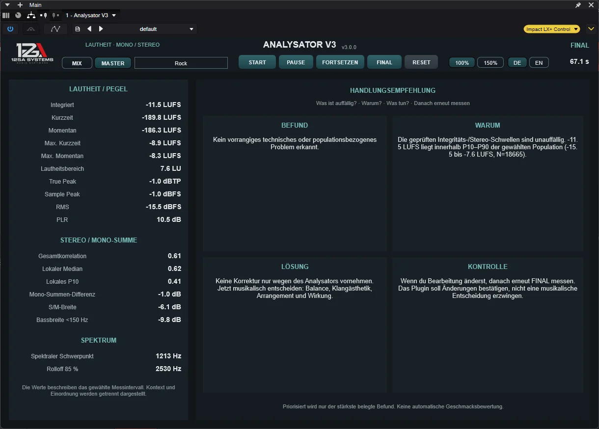

Mein "Analysator" bestätigt das Ergebnis sozusagen. Keine Auffälligkeiten, auch die Lautheit entspricht gängigen Normen.
Das Ergebnis ist lediglich Geschmackssache, technische Fehler werden nicht gefunden.
