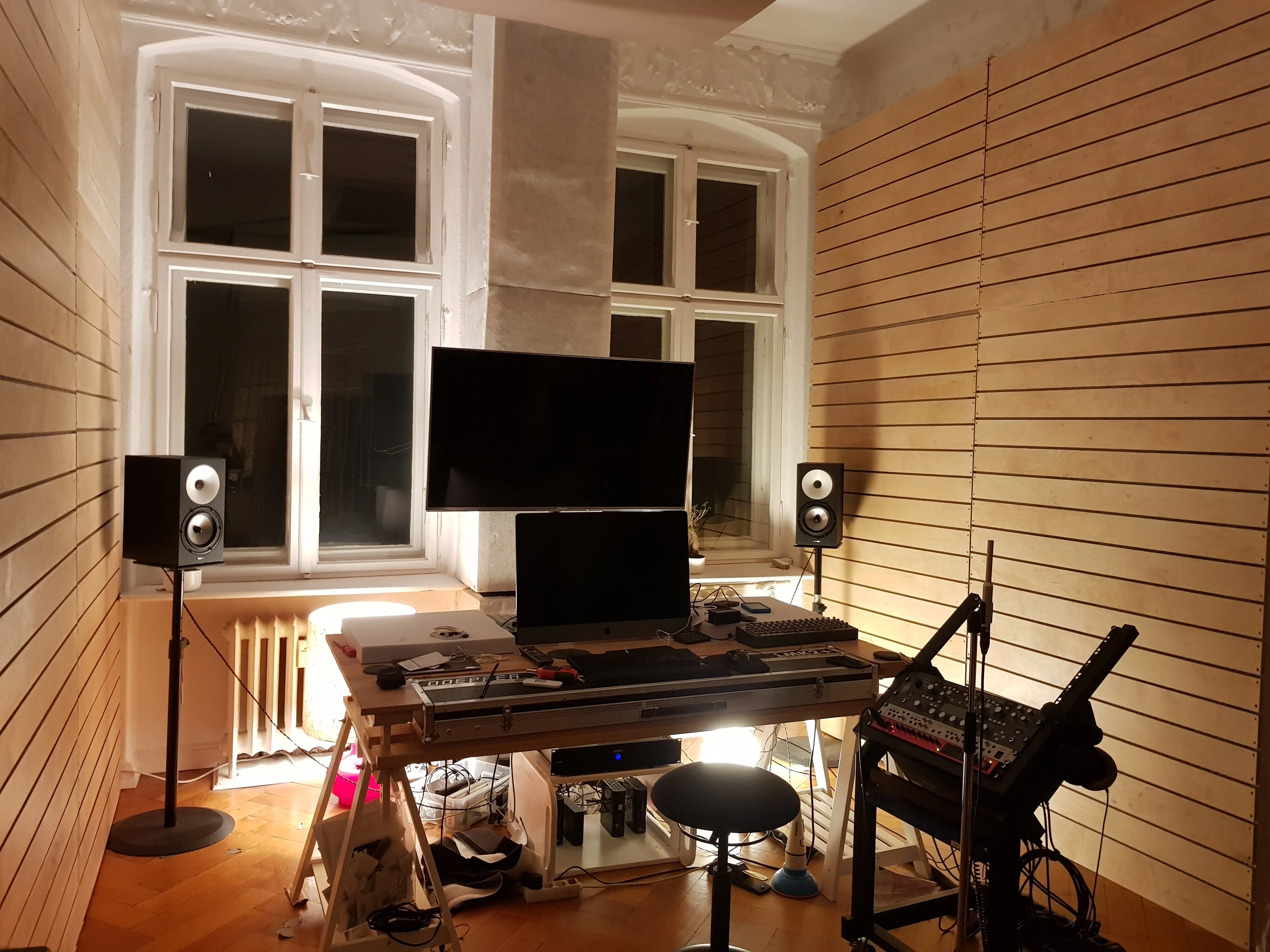

Es ist vollbracht, die Varlattung ist dran und ich finde, dass es sehr schick geworden ist. Altbauböden sind allerdings nichts für schwache Nerven.:rolleyes: Das ist jetzt Birke Multiplex mit Holzlasur.
Hier ein Bild, Messungen sind schon gemacht und folgen morgen, sie sehen sehr gut aus.
  • #100
Mega geil. Sieht echt super aus. In der Mitte die Säule solltest du ggf. Auch noch matten dran machen. Das verunstaltet etwas das Bild.
Wie dünn sind da jetzt die Schlitze und die Latten? Finde es erstaunlich dass dieser kleine Spalt ausreicht um zu dämmen.
