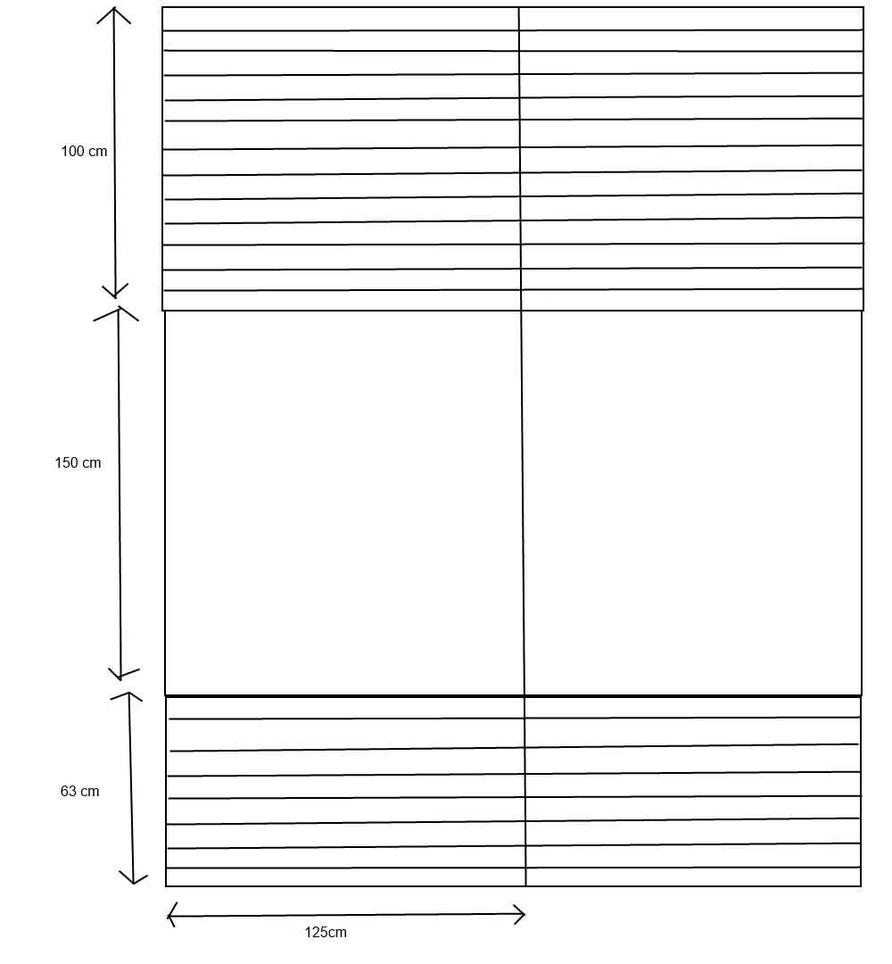

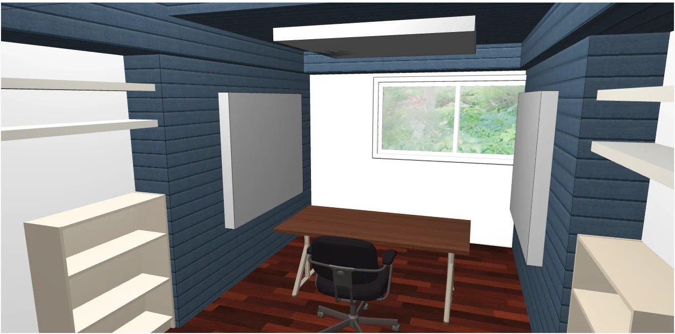

Habe mir jetzt erstmal folgende Maße überlegt (fachmännisch und absolut maßstabsgetreu in Paint verbildlicht)
Das soll links und rechts der Abhörposition an die Wand.
Tiefe ist wegen der Fensterbretter beschränkt auf 32cm, also 4x8cm Platten Sonorock dick, das sollte ja aber eig reichen um bis 50 Hz noch gut was zu drücken.
Länger geht nicht wegen der Tür an der rechten Seite und nach oben sind wir durch das Stuckband begrenzt.
Fragen dazu wären:

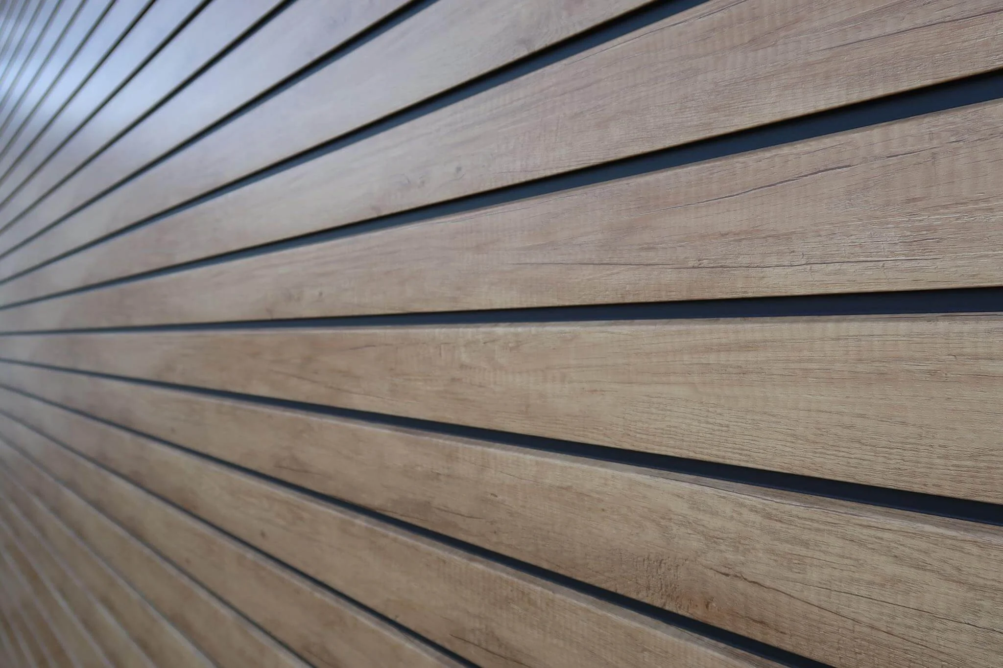

- Welche Breite sollten die Bretter zur Verlattung am besten haben? Habe mit dem Calculator ein bisschen rumprobiert, irgendwas um 10-12 cm mit 1cm Slots wäre wohl am effektivsten im Bass bei einer trotzdem relativ hohen Crossover-Frequenz. Je nachdem könnte man die Höhe der oberen und unteren Module noch etwas anpassen, damit die Latten bündig drauf passen.
Es sollen 1,8cm dicke Glattkantbretter oder so werden. Echtes Holz für schickere Optik.
-Ersetzen die mittleren nicht verplankten Module die Erstreflexionsabsorber? Sollte eig reichen und keine weiteren Panels davor nötig sein, oder?
Ich würde vor dem Verlatten auch erstmal messen, ob es überhaupt nötig ist, eventuell reicht es, nur einen Teil zu verlatten, das würde ein bisschen Geld sparen.
Bin ich damit insgesamt auf dem Holzweg ( ;) ) oder ist das erstmal ein praktibler Plan?

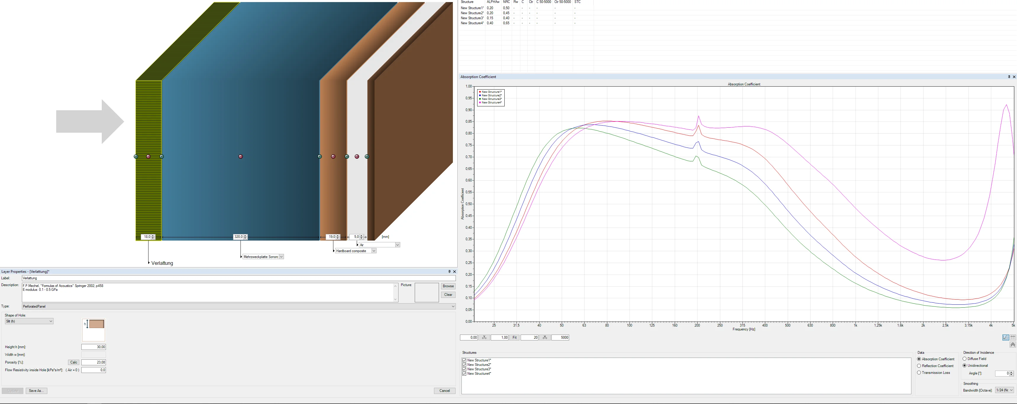

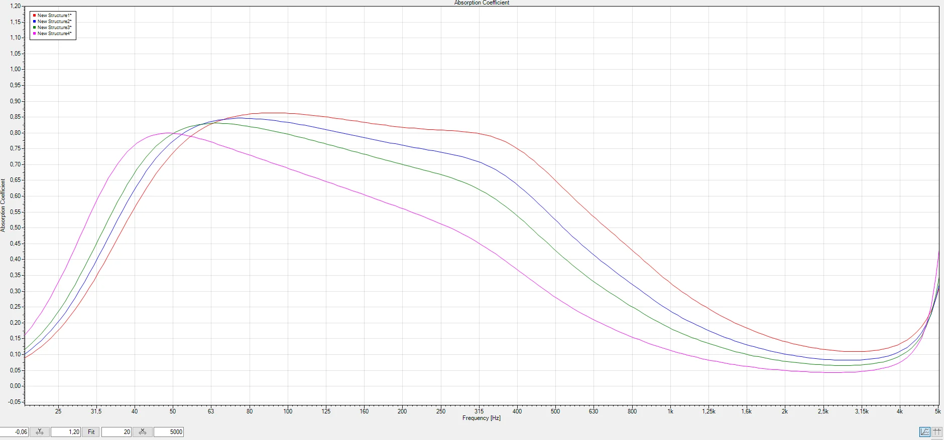

Hier die Kurven aus SoundFlow mit Sonorock 32cm dick und Verlattung mit den unterschiedlichen Breiten 8, 10, 12, 14 und 17 cm (verfügbare Brettbreiten, Kiefernholz).
Stimmst du mir da zu?

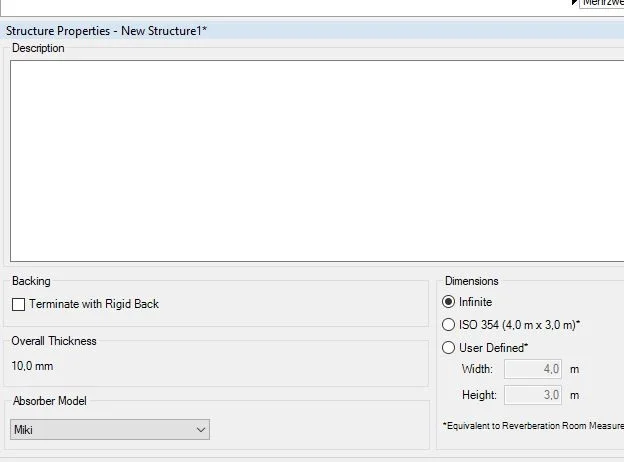

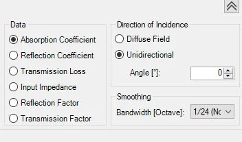

QUOTE="altessockenfach, post: 2907167, member: 73887"]Hab grad schonmal damit rumgespielt.[/QUOTE]

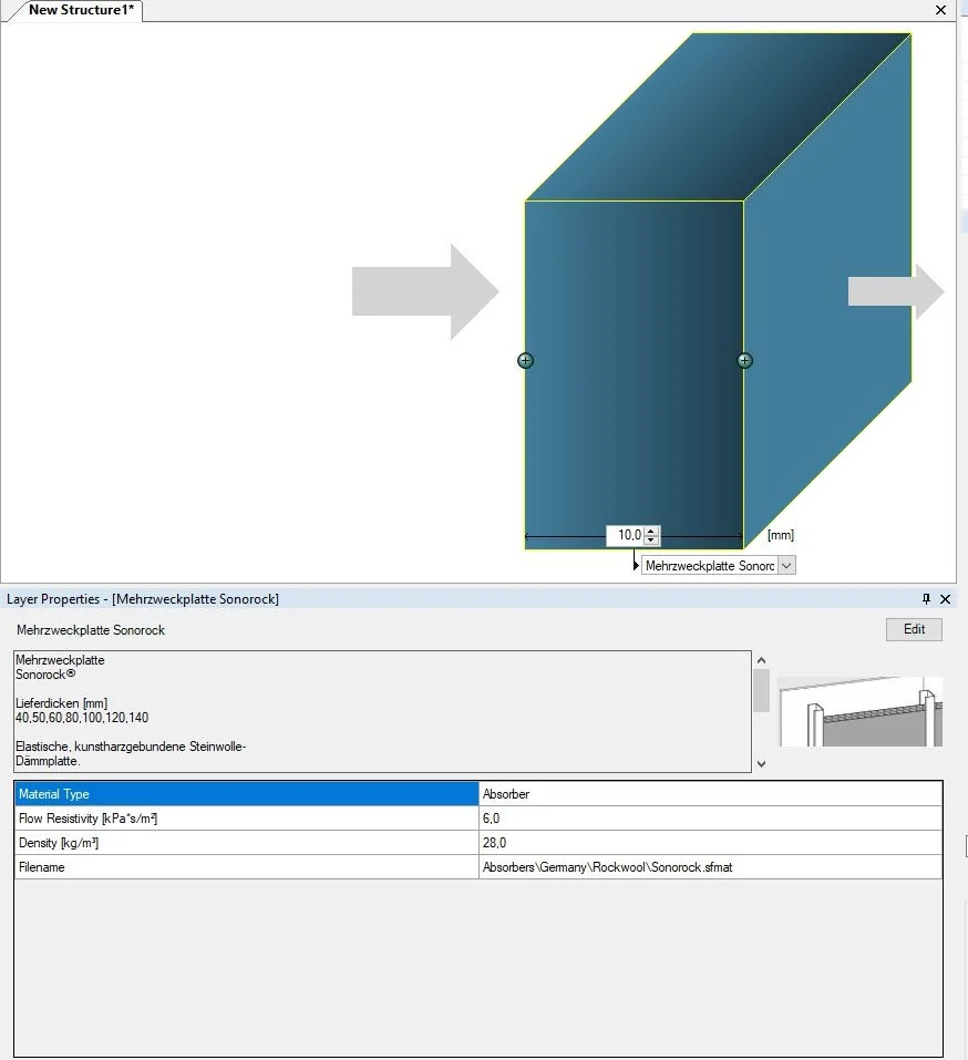

Hast du folgende Einstellungen gemacht?
Absorber Modell links unten auf Miki (kommt Realität am nächsten)
Den richtigen Einfallswinkel eher rechts im unteren Bereich
Und natürlich die Rohdichte bei Sonorock noch anpassen. Einfach auf das blaue Teil klicken das Sonrorock darstellt in der Grafik auf Edit, eintragen und updaten.
Du kannst auch selber Absorbermaterialien entwerfen und speichern unter eigenem Namen.
Was noch wichtig zur Berechnung mit Soundflow ist (beim Online Tool gilt das auch):
Diese Tools rechnen
1x Brett
1x Schlitz
als
1 System
Das heißt für 10 mm Lücke und 200 mm Brett muss das Ergebnis so aussehen, dass bei Höhe des Schlitzes 10 mm Steht und bei Hole Spacing muss 210 mm stehen.
Bei einem Schlitz von 50 mm in Kombi mit einem 200 mm Brett, Höhe Schlitz 50 und Spacing 250 mm.
Und auch darauf achten dass du wirklich den Schlitz ausgewählt hast und nicht irgendeine andere Perforation.
eh ich das richtig, dass die Absorption im Bassbereich besser ist, wenn eine Verlattung davor ist?
Der machst im Grunde eine Reihe von Helmholtzresonatoren die zum einen die Absorbtion auf den Bassbereich beschränken und diesen natürlich auch boosten.

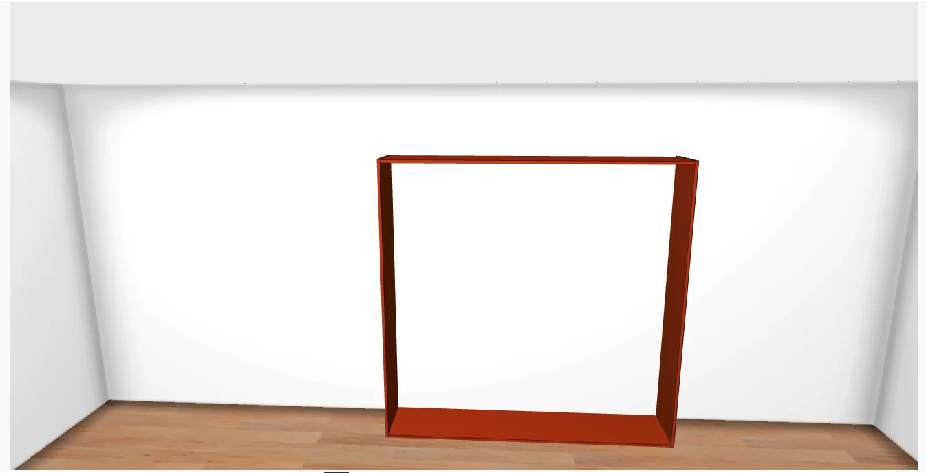

Geschlossen mit OSB, Span, MDF, Gipskarton, etc:
Dieses Teil befüllen mit Sonorock und Verbrettern. Da wo der Rahmen hinten an der Wand anliegt (die hintere Kante der Platten die zur Wand zeigt) entweder irgendein Gummidichtband oder so Knauf Dichtband drauf machen und ran schrauben oder mit Acryl ran kleben oder hinterher rundherum die Fuge schließen.
Du baust hier im Grunde eine sehr breitbandig abgestimmte Bassfalle. Da gehts etwas genauer als einfach Sonorock in Folie packen und an die Wand stellen. Ansonsten kannst du nicht die Leistung erwarten die Soundflow prophezeit.
Wenn dir das alles zu aufwendig wird einfach in Soundflow Sonorock ohne Bretter so dick machen bis du den gewünschten Erfolg siehst.
Das kannst du dann um den Raum am Leben zu halten auch Verbrettern und musst nichts extra irgendwo abtrennen, der Low End Boost in Absorption fällt dann aber so aus dass er im Grunde zu vernachlässigen ist.

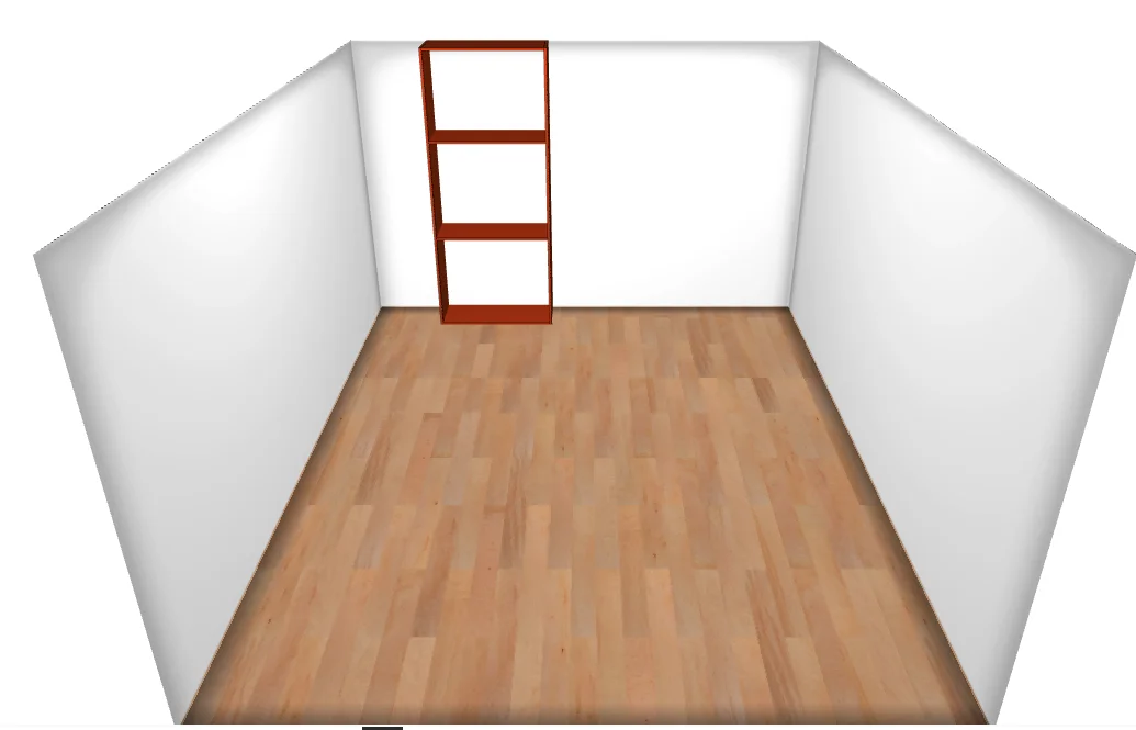

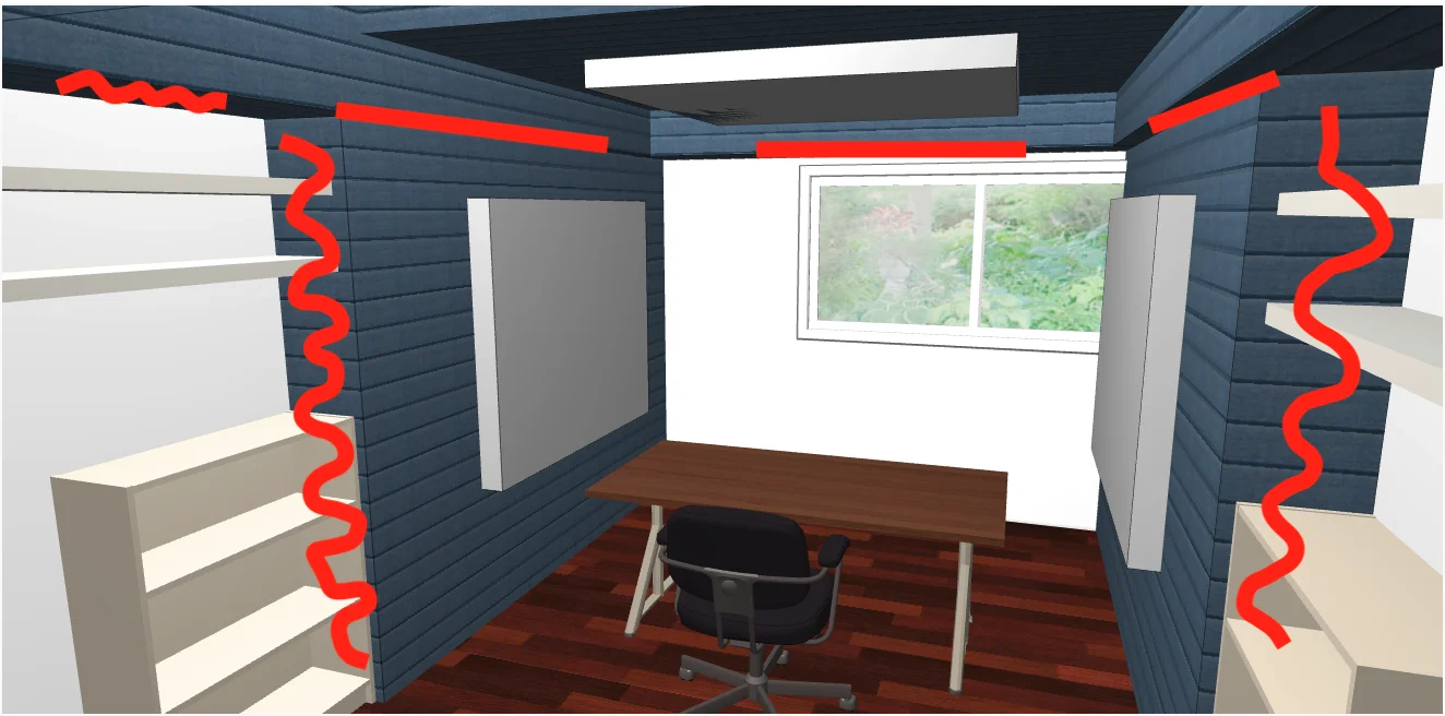

Alles Rote hier wäre eine komplette Platte
vollflächiger Deckel auf den Seitenwandabsorbern oben
vollflächiger Boden auf der Unterseite der "Deckenkantenabsorber"
vollflächiger horizontaler Abschluss da wo der Seitenwandabsorber zu den Regalen übergeht.
Bildlich gesprochen möchtest du dass die Schallwellen nur durch die Schlitze in die Steinwolle gelangen, aber wenn sie wieder raus wollen dies auch nur zurück durch die Schlitze möglich ist.
Das entspricht im Grunde nicht dem was wirklich passiert aber es soll dir helfen zu verstehen was mit geschlossener Rahmenkonstruktion gemeint ist.
Und da wir hier von Basswellen ausgehen wäre es halt gut wenn das eine ordentliche Begrenzung darstellt. 19 mm Spanplatte ist ordentlich - Folie ist zu mager.

In dem Bild hier habe ich bei 1,2 und 3 1cm Schlitz bei 8, 10 und 12 cm Latten genommen und beim vierten 3 cm Schlitz mit 10cm Latten, also höhere Porösität. Dadurch wird der Q geringer, aber es gibt dann im Höhenbereich einen Boost. Ist das vernachlässigbar?

Ich Schraube die Kästen mit je ein Meter zu einer Fläche von 3 x 2 Meter zusammen. Das ist schon eine großzügige geschlossene Absorberfläche. Direkt darüber kommen Decken Absorber. Ich mein wo will denn das hin was raus kommen könnte.
Und ich würde in deinem Raum auch hinten mit 216 mm dicken Absorbern weiter machen da wo ich jetzt die Regale hingemacht hab. Einfach um dem Schall keinen Ausweg zu lassen. Ich glaube aber trotzdem dass dies so eingezeichnet leicht reichen würde.
Ich könnte halt hinten auch mit 40 cm Breite (2x 216 an den Seiten) im Raum weniger noch leben und nutze gerne alles was ich machen kann.
Und wenn dann hier und da eine kleine Lücke entsteht, diese aber zwischen verhältnismäßig großen Absorberflächen entsteht, der ganze Raum ja mehr oder weniger behandelt ist - ja f*** it - ist mir im Grunde halt einfach zu blöd da rum zu eiern vor allem weil es bisher so funktioniert hat. Ich dichte da nix ab. Ich mein tiefe Frequenzen sehen doch in der Realität diese Spanplatten Begrenzungen eh nicht. Ich stell die Kästen einfach an die Wand und verbinde sie.
Aber ich denke du verstehst das es schon eine Rolle spielt wie das insgesamt aufgebaut ist.
Und bitte nicht verwechseln - da wo das Seitenmodul bei dir zu den Regalen stößt gehört trotzdem eine ganze Platte vollflächig als Korpus Abschluss hin. Ich scheiß nur auf den Spalt der hinten direkt bei der Wand entsteht.
Der einzige Nachteil wäre nur, dass dann keine frische Luft zwischen Absorber und Rückwand zirkulieren kann. Um eine Dampfbremse kommt man also vermutlich nicht herum?
Ich habe noch nie eine Dampfbremse verbaut. Ich äußere mich zu diesem Thema aber nicht und empfehle dir was ich jedem hier im Forum empfehle. Frag einen Architekten oder jemanden vom fach, Trockenbauer, Maurermeister, sonstige Facharbeiter von Bau. Es geht um deine Gesundheit, die klärt man nicht im Forum im Internet. Erzähl Ihnen einfach was du vor hast, die geben dir schon eine Antwort.
Du kannst diese Seitenwand Absorberwand auch einfach 10 cm von der Wand weg lassen. Mach den Korpus einfach 5cm tiefer (solltest du nochmal nachrechnen in Soundflow aber ich glaub das wird ziemlich das gleiche ergeben). Anstelle 316 mm tiefe für die Seiten 366cm. Befülle sie von vorne her nur mit 250 mm Sonorock und dann lässt du die übrigen 10 cm Luft zur Wand im Korpus.
Musst halt irgendwie dafür sorgen dass die Wolle nicht nach hinten rutscht, paar Querstreben oder sowas rein schrauben in den Kasten hinten.
Du solltest festlegen welche Bretter du nehmen willst und dann rum spielen und schauen dass du das beste Verhältnis findest. Den Peak da im oberen Mittenbereich - ja der ist theoretische Unsinn.
Ich weiß ist lästig weil es im Baumarkt sehr viele verschiedene Bretter und Zeug gibt - alles irgendwie vom Preis ok ist. :-)
Ich würde das optimale in Soundflow planen und dann schauen ob ich das im Baumarkt oder sonst wo zu einem vernünftigen Preis kriege.
Wenn nicht umplanen :-)
Du musst dir zuerst überlegen wie tief du gehen kannst mit der Wolle. Je mehr wolle du rein bekommst umso leichter kommst du tief runter und das ganze lässt sich schon breitbandig gestalten. Es ist normal dass dünnere Absorber keinen weiten Q haben wenn sie trotzdem tief wirken sollen.

Hi coffee boy, genau so wie auf deinem letzten Bild ist mein Rückwandabsorber aufgebaut. Nur dass das Regal nicht bis ganz an die Decke geht, sondern nur 2m hoch (und 40cm tief, jedes Fach komplett mit Iso Bond Platten gefüllt). Oben auf den Regalen liegt dann der Deckenkanten-Absorber (auch 40cm tief). Zwei Regale nebeneinander, und rechts daneben eine Säule (reicht genau bis zur Tür), für die ich mir noch ein Gerüst zur besseren Stabilität basteln muss. Die Säule neben den Regalen besteht bisher aus Platten, die nur an der Wand angelehnt sind und vom Deckenkanten-Absorber oben drüber noch etwas stabilisiert werden. Der Deckenkanten-Absorber reicht auch bis über die Tür.
Ja das ist doch eine gute Ausgangslage und lässt Spielraum für Experimente.
Kalkulier ruhig auch lange Bretter die über die Fläche reichen als stabilisierende Möglichkeit ein.
Erwarte aber keine übertriebenen Wunder. Die Art des Treatments ist gut - aber das heißt nicht dass sie deine Nachhallzeit in den Minusbereich katapultiert. Gerade die letzten Prozent sind sehr hartnäckig und erfordern oft extreme Maßnahmen.
