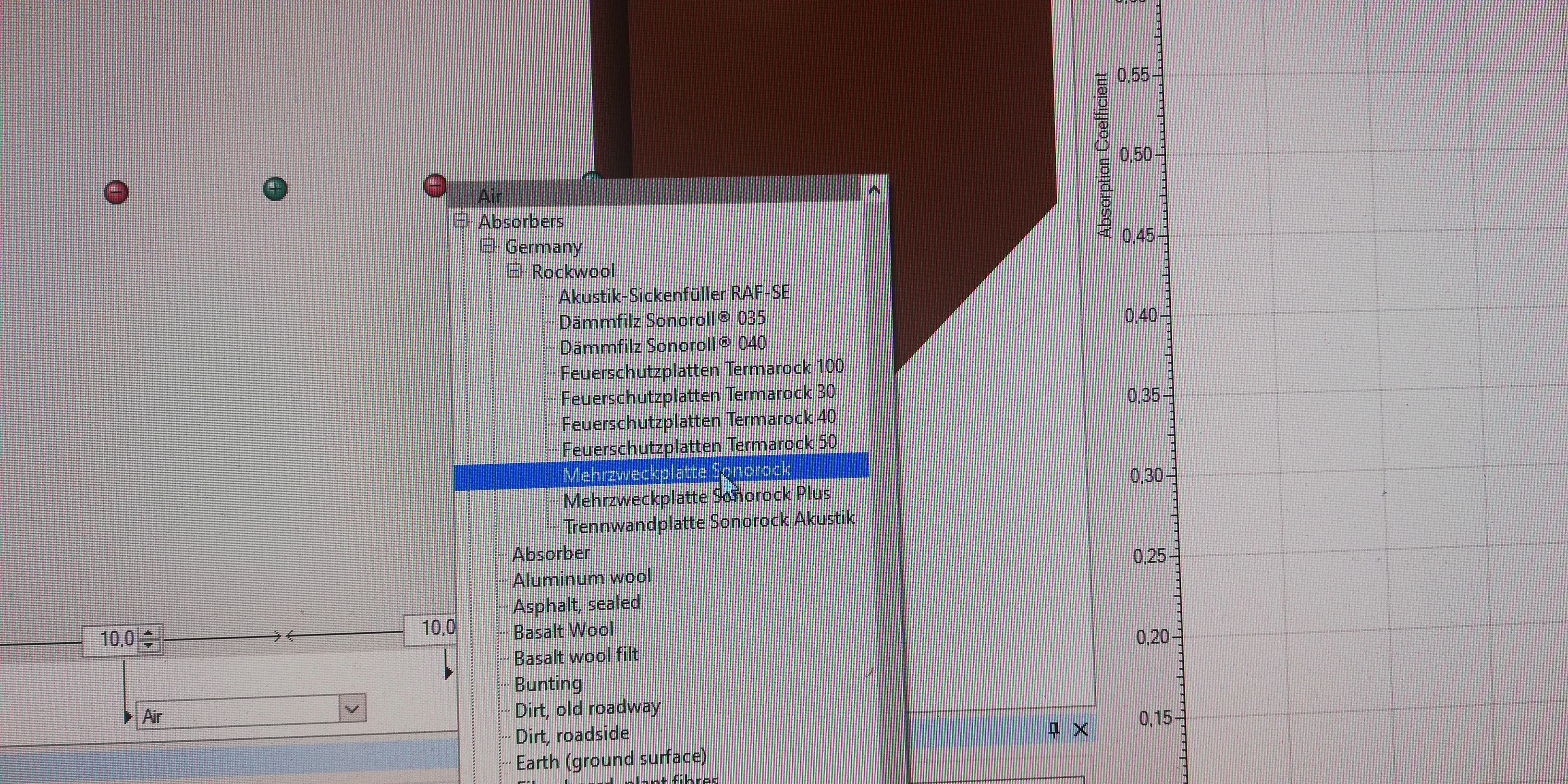

So hier auch nochmal ein Screenshot davon... nicht das ihr denkt ich sei behämmert oder blind :D Rockwool Trennplatte Sonorock 50 finde ich da nicht in der Aufzählung aller Platten unter Germany.

Ja Sonorock Trennwandplatte war gemeint. Das is die richtige. Kriegst du schon hin.
  • #204
Gut, habe ich mir gedacht :) Denn es gab ja nichts anderes...

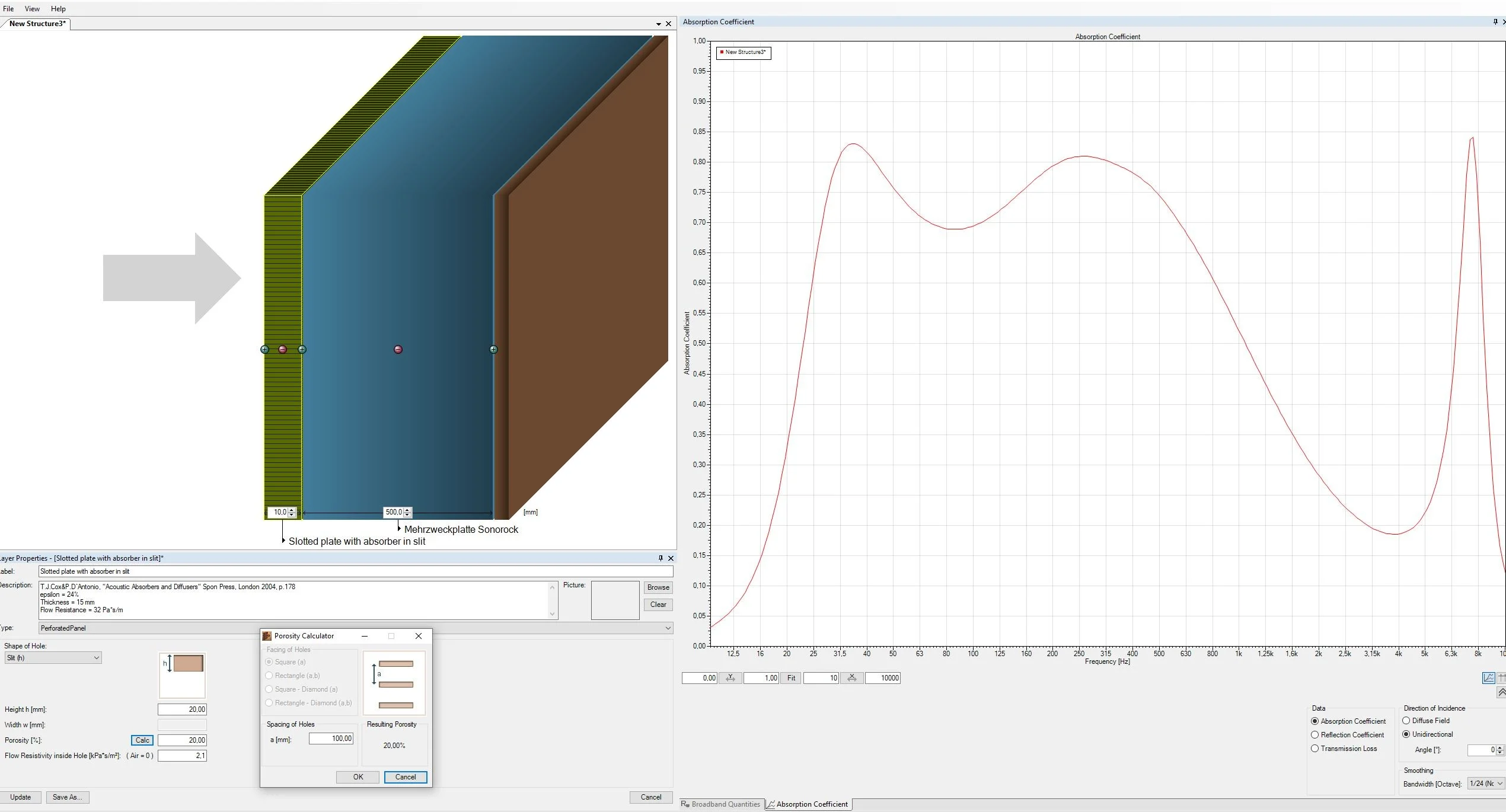

Habe nun vermutlich auch etwas gefunden, was wie ne Art Schlitzplatte sein könnte:
Aber was heißt das jetzt? Das Brett ist 20,00 mm breit (das müssten 2cm sein) und das "Spacing Hole", also der Schlitz ist 100,0 mm breit also 20cm? Danach bleibt eine Fläche von 20 %, die porös ist, da alles andere bebrettert ist?
Aber 2cm dicke Latten und dazwischen 10cm fette Schlitze scheint ja nicht das zu sein, wo es hin gehen soll eigentlich oder doch? Eigentlich müsste es anders sein: 2cm Schlitz und dann ein 10cm breites Brett oder nicht?
  • #205
"Height" ist die Schlitzöffnung, "Spacing of holes" ist die Plattenbreite + Schlitzöffnung und "Porosity" ist der prozentuale Lochanteil der gesamten Fläche.
  • #206
Ah gut. Das wären also 8cm breite Latte mit 2cm Loch.

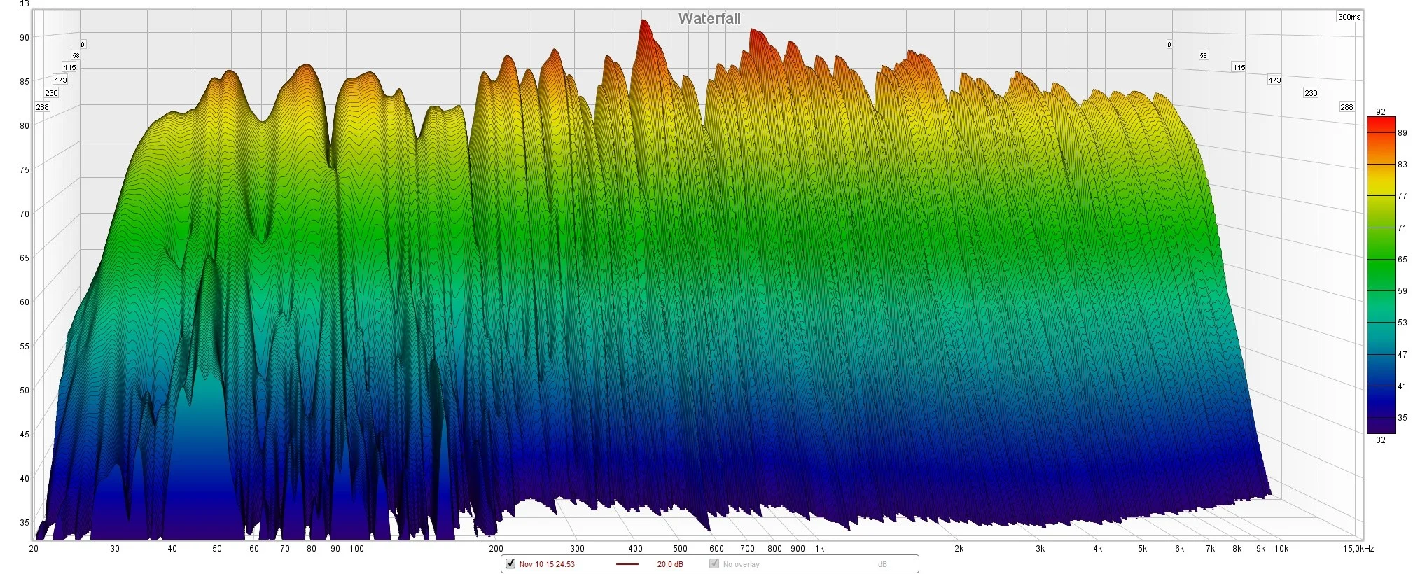

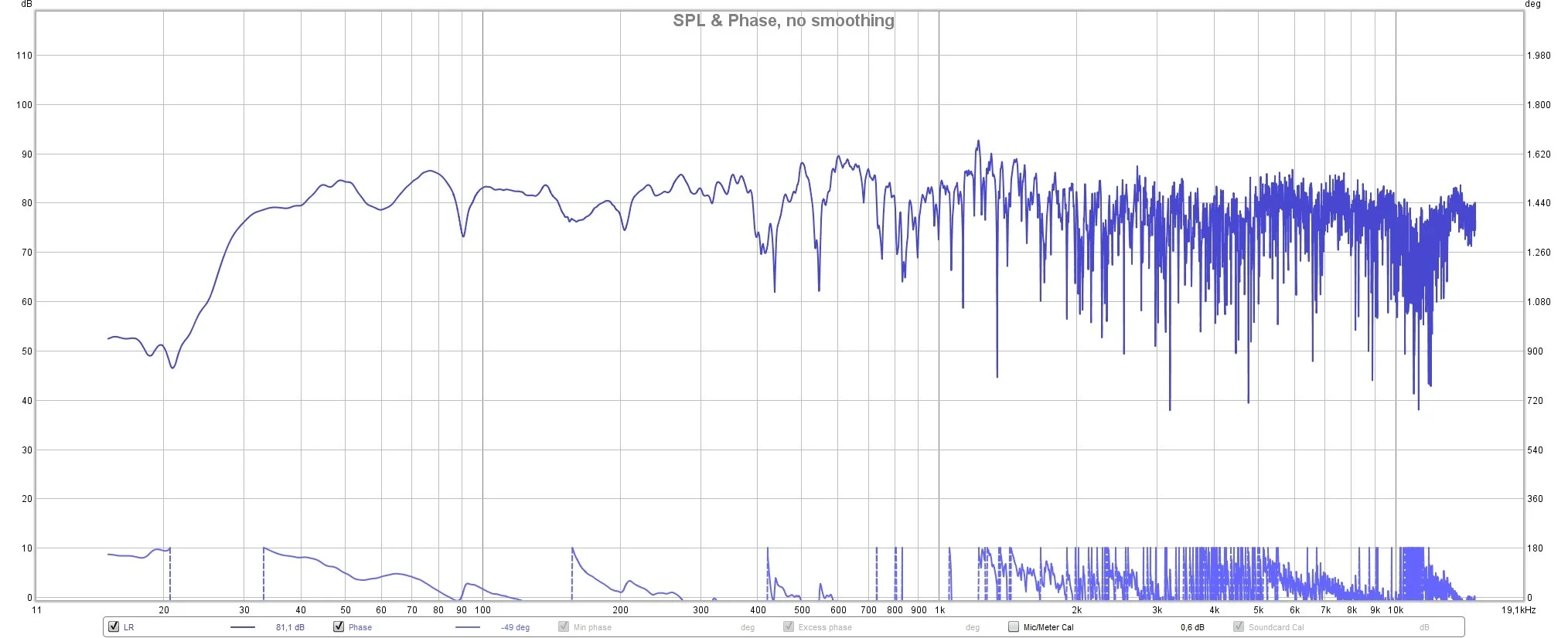

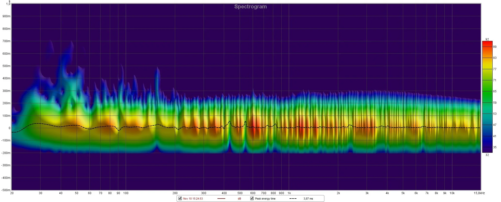

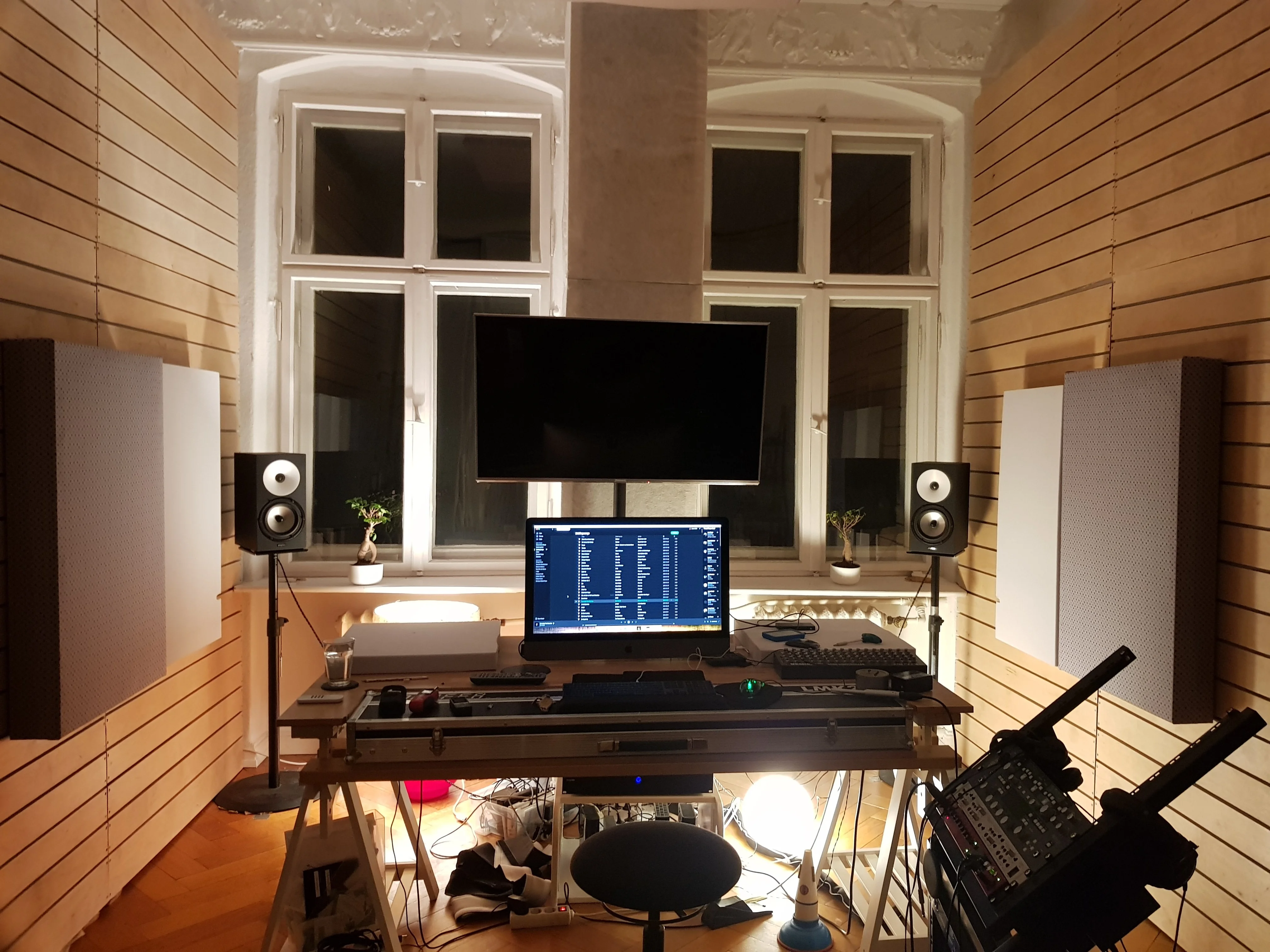

So, wir haben die optimale Position gefunden denke ich. Das Stereodreieck ist nicht ganz gleichseitig (Boxenabstand 1,70, Hörabstand Mikroposition 1,45), aber es funktioniert sehr gut und der FG sieht finde ich super aus bis auf ein kleines Loch bei 400Hz.
Die schlechten Nachhallzeiten mit ewigen Nachschwingern kommen übrigens, wie ich heute (etwas spät, aber egal) festgestellt habe, von der Hauptstraße draußen. Je nach Verkehrslage ist der Nachhall länger oder kürzer (auch, wenn das beim Mischen überhaupt nicht stört). Auch bei 4 Sweeps mit 512k sah jede Messung an der gleichen Position unterschiedlich aus.
Hier mal die endgültigen Messungen und die besten Nachhallzeit, die ich heute tagsüber gemessen habe, ich gehe davon aus, dass es eig noch etwas weniger sein müsste, dafür müsste man mal nachts messen :D

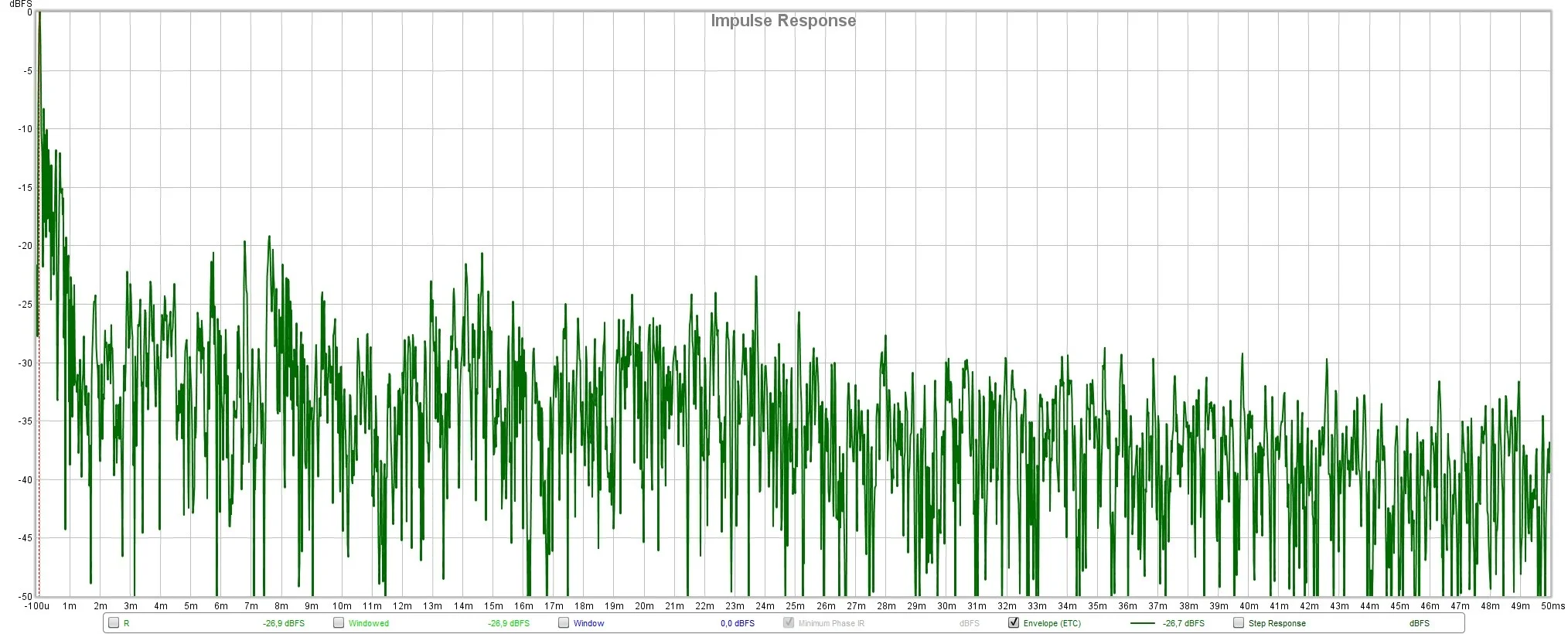

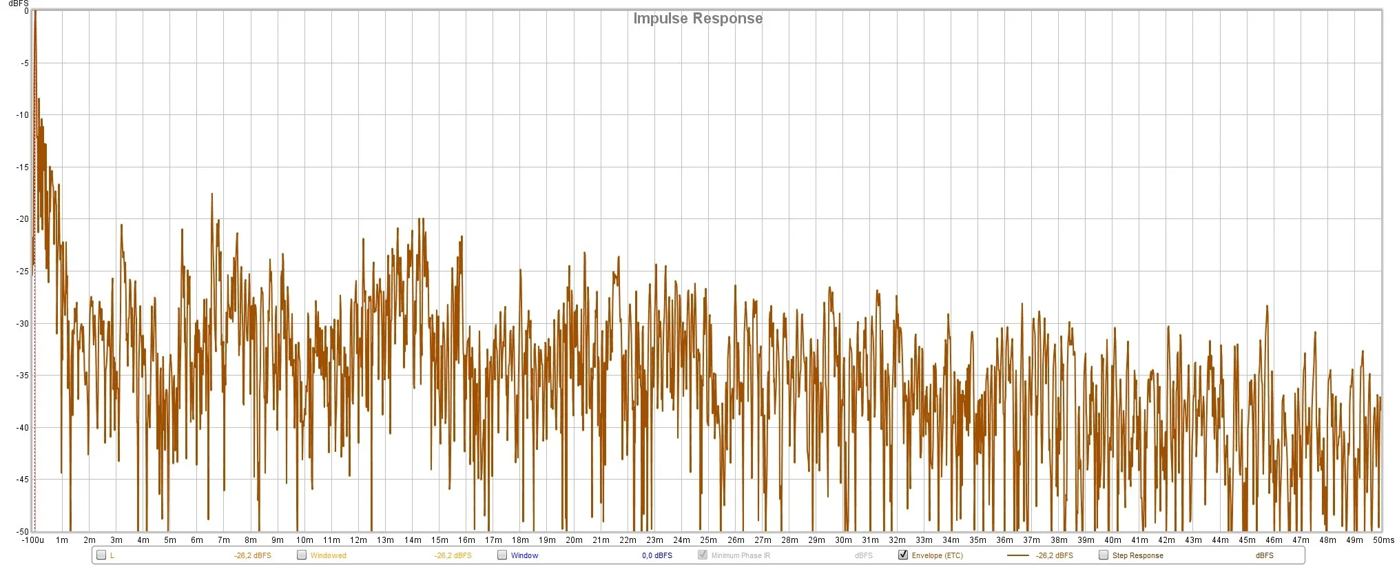

Das ETC zeigt noch kleine Spitzen bei 6ms, die werden wir noch los, wenn wir das Deckensegel etwas nach hinten versetzen.
ETC links:
ETC rechts:
Reaktionen: Schlumpfpeter und Synophon

Jetzt nur noch ein sub der das Loch zwischen 0 Hz und 30 Hz füllt. Das sieht schlimm aus im Bassbereich... ;D
  • #213
Ich finds ja schon echt erstaunlich, wie weit runter die noch kommen. So super groß sind die One18 jetzt ja eig nicht.

Es hingen ja schon zwei Deckensegel da, die haben wir jetzt einfach nur zu einem großen Segel zusammengeschoben. Mehr bauen wir nicht, reicht jetzt, ich habe jetzt ein paar Mixe gemacht und bin super zufrieden, ich hör alles und die Übersetzung (auch der Amphions nebenbei) ist tiptop.
Haben uns nochmal schön anderweitig verrannt, weil der Baumwollstoff, den wir für die ER-Absorber gekauft haben, zu dicht ist und reflektiert. Da war die Freude groß und wir müssen jetzt nochmal neuen holen.

Musst gucken ob die Reflektion überhaupt relevant ist. So ein bisschen Höhen Kram wird zwar im etc angezeigt, aber wirkt sich am Ende kaum störend aus.

Aha interessant. Der baumwollstoff hat reflektiert?
Ja, auch nur der zweite, den wir gekauft haben, weil der alte optisch doch nicht gepasst hat. Vorher hatten wir auf den Zwei ER-Absorbern anderen Baumwollstoff drauf, da waren im ETC keine Spitzen zu sehen. Der fühlte sich allerdings auch etwas dünner an als der neue.
Ja, das ist ne gute Idee. Ich kann mir nicht vorstellen, dass es tief runter geht, aber die Transienten sollten schon sauber bleiben. Ich werde mal ein paar Sweeps machen und schrittweise den Frequenzbereich erweitern und schauen, ab wann die Spitzen auftreten. Besser als den Stoff gleich wegzutun und nochmal neuen zu kaufen, zumal ich schon ein bisschen anspruchsvoll bin, diese Moltonfarben find ich alle nicht so pralle.
Der Peak da bei 6,5ms im ETC weiter oben kommt glaube ich auch vom Deckensegelstoff, das ist auch relativ dicker Baumwollstoff. Aber das bleibt so, so groß ist der ja nicht.
