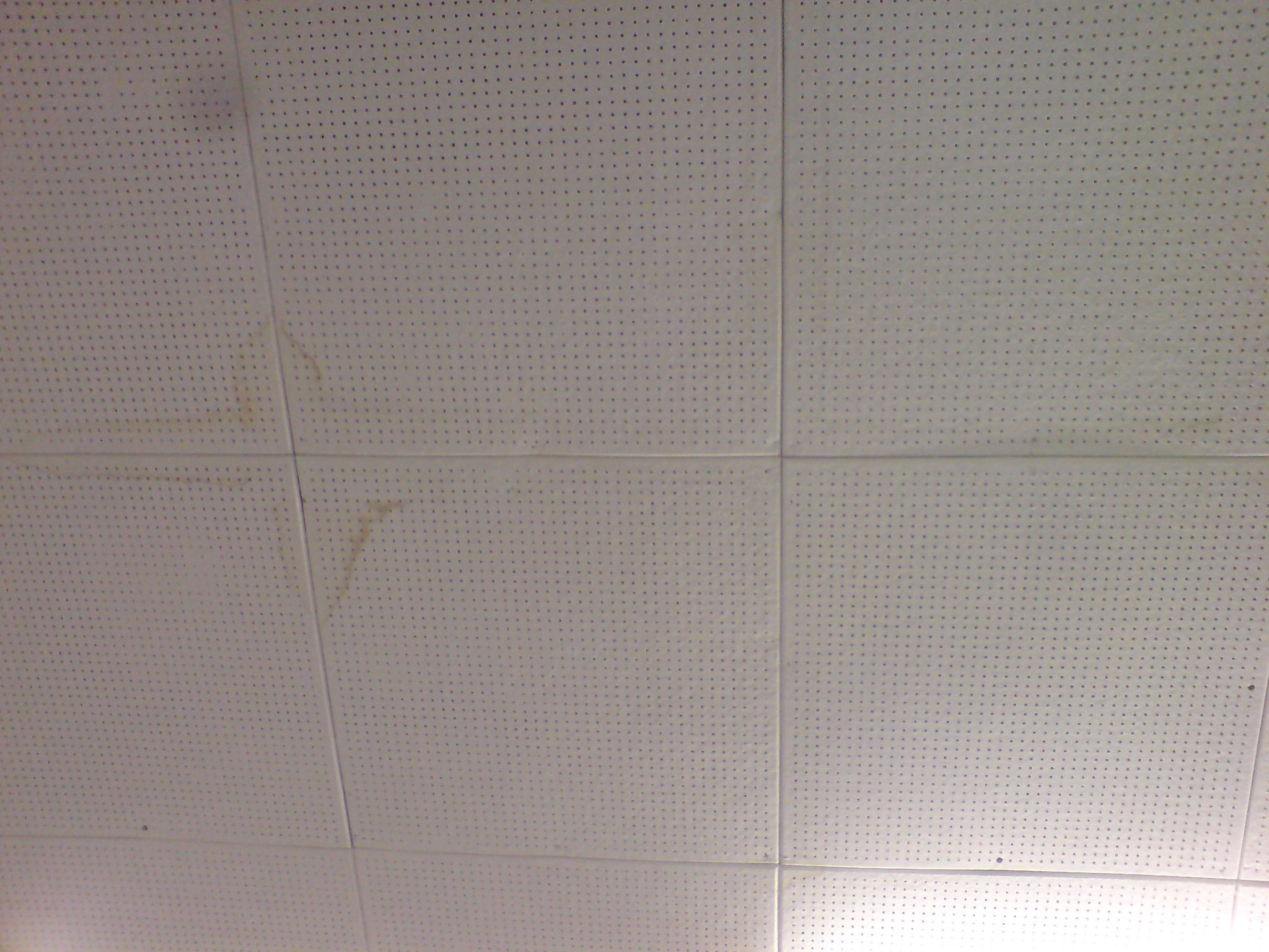

Von 20-90 Hz sind im Waterfall immer noch hohe Nachhallzeiten bis über 60db bei 300ms. Es muss wohl an der Decke liegen. Die ist abgehangen (ca 2 cm dicke Pressholzplatten), und ich vermute sie schwingt komplett mit.
Habe auch schon versucht die Akustik durch rausnehmen von ein paar Deckenplatten zu verbessern, aber dadurch wurde es ehr noch schlechter.
Ist es möglich solche extremen "Bassnachhallzeiten" mit porösen Absorbern zu elemenieren? Also noch weiter Bassabsorber an die Vorder-/Rückwand oder Ähnliches?

Hast Du vielleicht Bilder von der Decke? Vielleicht auch davon als die einigen Platten rausgenommen worden sind?
mach mal einen langsamen sinussweep & berühre die decke leicht mit dem finger. ein mitschwingen solltest du normalerweise fühlen. wenn die mitschwingt dann aber eher im bereich 20-300hz.
Das 3. Bild ist die Decke, hab leider kein anderes.
Hab ich gemacht, eine Mitschwingen ist auch zu spüren. Wenn ich mich auf eine Leiter stelle höre ich sogar deutlich die Nachwingung nachdem der Ton aufhört.

wieviel Platz ist über den Platten?
Eine Alternative wäre es den Hohlraum über den Platten mit Sonorock zu füllen - falls die Befestigung der Platten das Mehrgewicht aushällt.

Über den Platten ist schätzungsweise 50 cm Platz. Was ich vergessen hatte zu erwähnen, dass unter den Platten Gusseiserne Abflussrohre zum vorschein kommen ;) Hatte auch schon überlegt den Hohlraum vollzustopfen, aber wegen der Tragfähigkeit der Decke hätte ich da Bedenken. Ausserdem würden da ja ganz schön große Mengen an Mineralwolle draufgehen (Bei ca 35 qm).
Was hälst du von der Idee ein paar relativ schwere Holzbalken unter die Decke zu schrauben? Müssten durch das Gewicht nicht die Schwingungen vermindert werden?

ohnen einen größeren Abstand zur Ecke werden die Absorber eher mittelmäßige Wirkung haben - zumindest für den Tiefbass. Vielleicht baust Du noch einen leichten Rahmen aus Latten, an deren Rückseite.
Du könntest die Holz-Platten der Decke mit Platten aus feste Stein- oder Glaswolle ersetzen. Die schwingen nicht mehr mit und sind auch Absorber.
Den Hohlraum müsste nicht ganz gefüllt sein, 20cm würden schon reichen.

Alles klar rolanded, danke dir für deine Hilfe!
Denke ich werd den Hohlraum dann mit Sonorock auffüllen.
