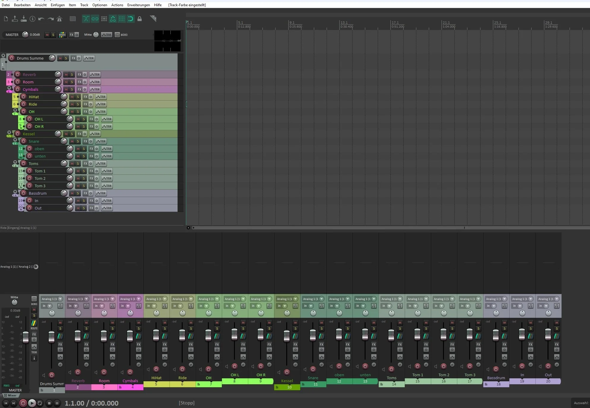

Das dürfte wohl auch sehr DAW-abhängig sein. In Reaper stellt sich mir diese Frage nicht, weil ich mit Ordnern und Unterordnern arbeite. Das sieht man dann auch direkt in der Darstellung durch die Einrückung, was auf welcher Hierarchieebene den Sound ausgibt. Für Drums etwa so:

Was ist das denn für eine hochgradig ekelerrägend aussehende DAW? ^^

Ich glaube, der Hinweis auf DAWs mit Ordnerspuren / Strukturen, die als Busse fungieren (das kenne ich aus Cubase so nicht) erklärt , warum es den Top Down Ansatz gibt.
Ich bleibe auf jeden Fall bei meinem "Signalfluss" Ansatz: Einzelspuren -> Gruppen.
