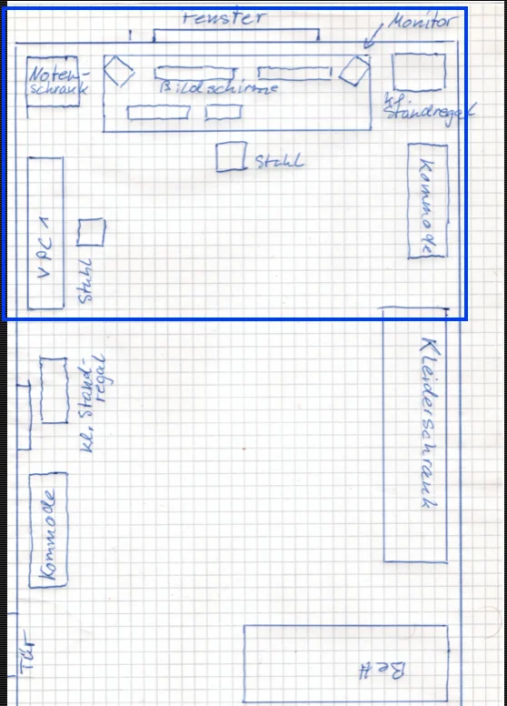

Auf den ersten Blick steht viel drin, ja. Aber bis auf den Kleiderschrank (der garnicht so groß ist wie an Hand meiner Skizze zu vermuten) sind alle Wände (ab Hüfthöhe), Fenster, Tür, Decke *****.Das macht doch Reflexionen.
Reflexionen sind nicht dein größtes Problem.

Schau dass du das erste Raumdrittel bis auf Tisch und Boxen frei bekommst damit verbesserst du deine Chancen und Möglichkeiten.

Moin! Ich fasse Eure Einschätzungen mal zusammen:
-der Raum ist zu klein bzw. es steht zuviel drin
(das kann ich leider nicht ändern, der Raum muss zugleich als Schlafzimmer fungieren)
-Reflexionen nicht größtes Problem
-erstes Raumdrittel frei bekommen
-Messen empfehlenswert
-Hauptproblem Bass (höchstwahrsch.)
-kleine, dünne Absorber für Reflexionen
-Teilaspekte beheben schafft neue Probleme, wenn dann richtig
-symetrische Anordnungen, Schrank besser an Schmalseite
-wenn kein Treatment, dann mgl. nah an Speaker (die Tipps zu den empfohlenen Speakern habe ich übrig. nicht ganz gerafft)
-Tipp MB Akustik
Nun bin ich aus oben genannten Gründen außerstande die "störenden" Objekte zu eliminieren. Wie mache ich aber jetzt weiter? Erstmal alles rausräumen, dann messen und anschließend peu a peu alles wieder einräumen? Die Bassprobleme müsen berücksichtigt werden und Reflexionen spielen auch noch eine Rolle. Das scheint mir eine Nummer zu groß für mich zu sein.

Wenn du die Sachen nicht raus bekommst, bzw. Nicht mindestens das vordere Drittel frei bekommst, dann kannst du eigentlich nur noch einen guten Kopfhörer kaufen plus subpack, wenn es Mal irgendwann wieder lieferbar ist. Dazu dann evtl. Noch Koaxiale Lautsprecher oder Breitbänder ala avatone und das am besten dann in mono. Geht gut, ich arbeite aus ähnlichen Gründen auch so.
Nein 4x5 Meter ist sicher nicht zu klein
Das vordere Raumdrittel - besser die vordere Raumhälfte - muss leer sein bis auch Tisch und Boxen
Reflexionen sind viel leichter zu behandeln als der Rest - der Rest macht dir aber mehr Probleme als die Reflexionen
right
Messen ist unerlässlich und nicht empfehlenswert. Profi Raumakustiker müssen messen um was gutes zusammenbekommen - dann muss es auch jeder DIY-Anfänger - eigentlich logisch oder nicht?
zu 1000 Prozent sicher wird das Bassproblem die Abhörbedingungen am meisten negativ beeinträchtigen
Ich sag ja die sind leicht zu behandeln
Man kann Schritt für Schritt vorgehen - aber es muss von Anfang an eine ganzheitliche Behandlung des Raumes klar sein - an die kann man sich dann Stück für Stück ran arbeiten.
In der vorderen Raumhälfte ist Symmetrie unerlässlich - im hinteren Raumbereich ist das nicht mehr so dermaßen tragisch. Klar ist es besser einen Regieraum symmetrisch von vorne bis hinten zu haben - aber das ist ja ein Schlafzimmer und kein Regieraum
Ich würde dann gleich Kopfhörer aufsetzen wenn ich extrem nah an den Boxen sitzen muss. Ich gehe hier jetzt bewusst nicht weiter drauf ein weil das sonst zu einer Off Topic Drama Grundsatz Diskussion führt.
Schau das du dich im Allgemeinen einfach nochmal gut informierst. Kontakt zu professionellen Akustikern ist sehr gut weil die dir wenigstens ehrlich sagen was Sache ist. Es gibt auch manche die einfach ihre Produkte verkaufen wollen die können aus einem Dixie noch was zaubern - MB Akustik gehört da sicher nicht dazu, die sagen dir auf jeden Fall was Sache ist.
Das Netz ist voll mit - ich mach was in die Ecken und Basotect an Spiegelpunkte und Bam ich hab nen Regieraum - das ist natürlich Unsinn.
Nimm dir noch ein wenig Zeit für Recherche. Du merkst ja jetzt schon das dies alles komplexer ist als auf den ersten Blick.
Das Thema wird total runter gespielt wie alles andere auch in dieser Branche und das liegt doch nur daran das die Hersteller von unserem Studiokram mittlerweile den Großteil ihrer Kohle mit den Bedroomproducern und Homerecordlern verdienen und natürlich ein Interesse daran haben das jeder egal in welchen Abhör- oder Aufnahmeumgebungen das Zeug einsetzt und so viel wie möglich davon kauft.

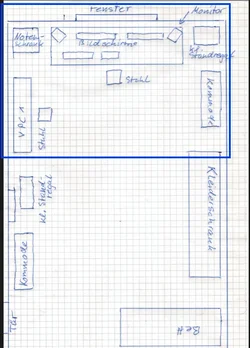

Wenn du die Sachen nicht raus bekommst, bzw. Nicht mindestens das vordere Drittel frei bekommst, dann kannst du eigentlich nur noch einen guten Kopfhörer kaufen plus subpack, wenn es Mal irgendwann wieder lieferbar ist. Dazu dann evtl. Noch Koaxiale Lautsprecher oder Breitbänder ala avatone und das am besten dann in mono. Geht gut, ich arbeite aus ähnlichen Gründen auch so.[/QUOTE]
Das 1/3 bekomme ich schon hin und gute Kopfhörer (ATH R70x) sind bestellt. Zwischenfrage: Subpack? Jetzt zum Thema Lautsprecher. Warum koaxial oder Breitbänder und warum mono? Ist nicht jede Box für sich allein eine Monobox?
Das 1/3 bekomme ich schon hin und gute Kopfhörer (ATH R70x) sind bestellt. Zwischenfrage: Subpack? Jetzt zum Thema Lautsprecher. Warum koaxial oder Breitbänder und warum mono? Ist nicht jede Box für sich allein eine Monobox?[/QUOTE]
Ja, aber was ich meine, ist auf einer einzelnen Box in Mono abzuhören. Das hat enorme technische Vorteile zum Mischen von Werken, und ganz besonders in schlechten Räumen.
