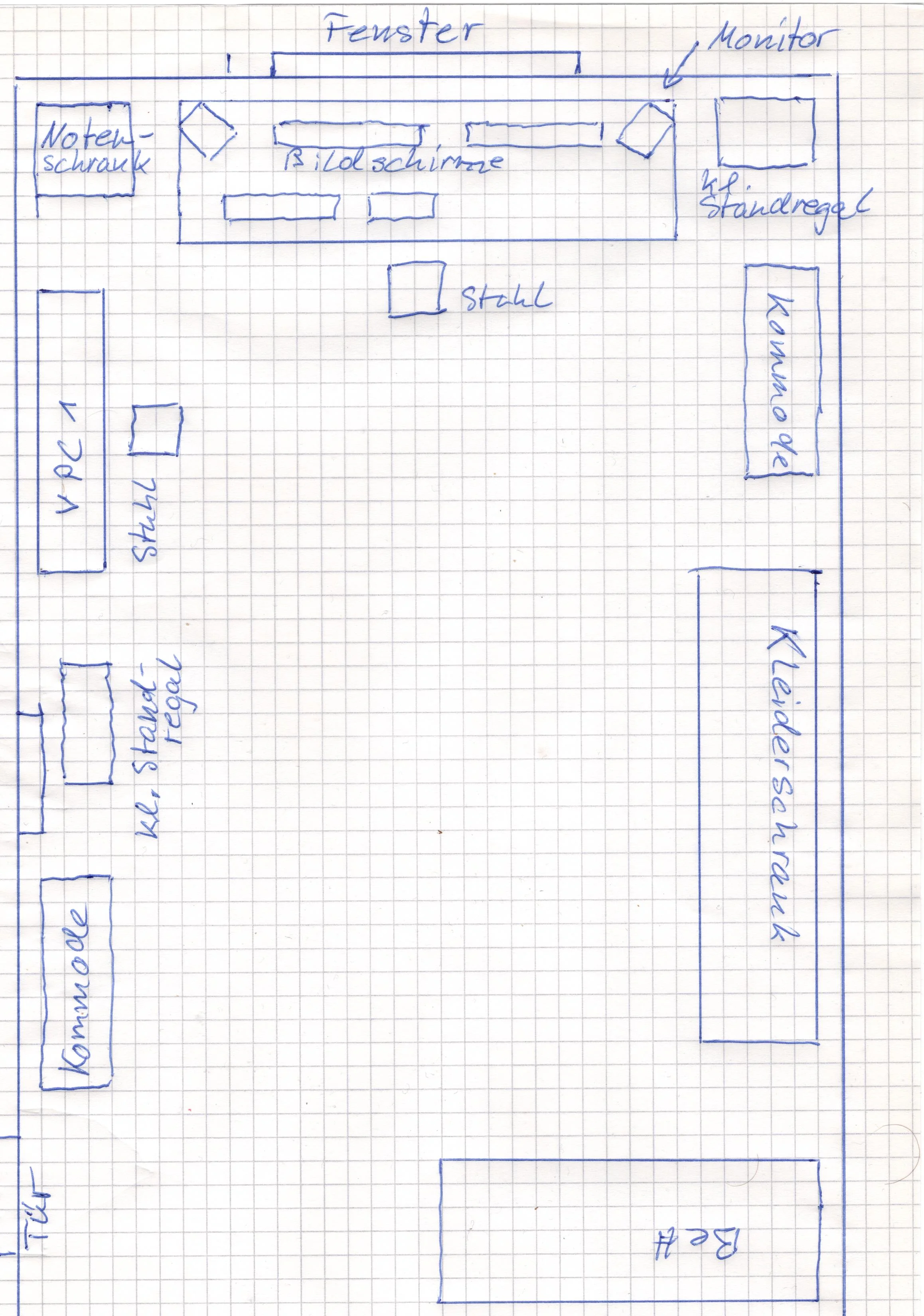

mach mal ne Skizze.
Oha, da steht so viel drin, entweder du freundest dich damit an das meiste raus zu schmeißen, oder du lässt es wie es ist. Treatment braucht Platz.
Auf den ersten Blick steht viel drin, ja. Aber bis auf den Kleiderschrank (der garnicht so groß ist wie an Hand meiner Skizze zu vermuten) sind alle Wände (ab Hüfthöhe), Fenster, Tür, Decke *****.Das macht doch Reflexionen.
Ja. Aber Treatment geht über reflektionen hinaus, und das was darüber hinaus geht, braucht Platz von Decke bis Boden.
@cpeb
Mein alter Raum hatte fast dieselbe Maße, aber nur ein Fenster.
In dem Raum stand nur mein Tisch und der Rest war Treatment.
Ich bin der Meinung das ich deinen Raum gut einschätzen kann und ich würde sagen das auch
auf dem zweiten Blick viel Zeug drinnen steht.
Für so einen Raum lohnt sich eine Anlaufstelle nicht wirklich weil sowieso nicht das beste rausgeholt wird.
Aber MB Akustik wäre eine Anlaufstelle.
Reaktionen: Rec0rder, Schlumpfpeter und cpeb
