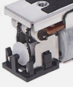

Der Fader dürfte wirklich mittels Riemen bewegt werden.
Hier ein Bild aus einer eBäh - Auktion:

Hast du vielleicht noch einen Link zu der Auktion? Möglicherweise finde ich ja Hinweise darauf, ob ich das Ding alleine auf uns zu Krieg
