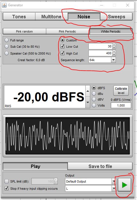

3. probier mal folgendes in REW - das spart dir die Sweeperei und du kannst mehr Positionen schneller machen:
Generator öffnen:
White Noise Periodic limitiert von 30 bis 400 Hz auf die Boxen geben. dBFS Level und Inputs nach deinen Einstellungen (so wie du das halt eingepegelt hast für die Messungen)
Play drücken.

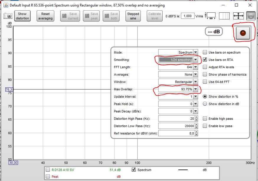

Gleichzeitig RTA (Real Time Analyzer) öffnen:
Diese Einstellungen machen (dazu auf das Zahnrad klicken, wieder drauf klicken nachdem Einstellungen gemacht sind)
Record drücken.
Nun kannst du in nahezu Echtzeit messen und dir das ansehen wie auf einem gewöhnlichem Analyzer.
Das heißt du rückst das Mic z.B einen Zentimeter und siehst unmittelbar die Auswirkung.
Generator öffnen:
Play drücken.
Record drücken.

Dann ging es los, und die ersten Probleme tauchten auf. Warum zeigt mir der RTA ständig einen zu niedrigen Pegel im Diagramm an (eingemessen auf 85dB, RTA zeigt maximal Spitzen von 55-60db an)? Interessanterweise zeigt mir der SPL Meter aber, dass das Rauschen um die 85dB beträgt (also korrekt). Nun ging der Frust los, ich natürlich keinen korrekten Bezugspunkt hatte (eben genau die 85dB in der dB-Skala), um einschätzen zu können. Weil mich dieses Offset nervte, habe ich "Calibrate Levels" getestet und zum Testen eine Zahl eingegeben. Die Anzeige stimmt jetzt überhaupt nicht mehr, und ich kann diesen Wert nicht mehr auf den Standardwert zurücksetzen.
Um dann doch noch sinnvolle Ergebnisse zu erzielen, habe ich gesweept. Frequenz auf 30-400hz begrenzt, die Datenmenge auf 128k eingwschränkt (da Messung ja sehr schmalbandig). Gemessen habe ich ein Stereodreieck von 175cm mit einem Verfahrensweg von 5-100cm Wandabstand in 5'er Schritten. Direkt mit beiden Monitoren, da ich lediglich pro Messung nur due Hartfaserplatte um 5cm nach vorne ziehen muss. Pro Minute schafft man somit ungefähr 3-4 Sweeps (2.7 Sekunden Dauer) und hat in 5 Minuten fast 20 Messungen. "Manuell" hätte das mindestens 25-30 Minuten (2 Monitore + Mikro ausrichten) gedauert.
Tja, dann kam das nächste Problem: Interpretation dieser Messungen (mein leidiges Dauerthema). Sind Erhöhungen besser als Auslöschungen? Gut, es ist ganz normal, das mit jeder Neupositionierung sich Spitzen erhöhen oder reduzieren, während an einer anderen Stelle ein Frequenzbereich im Pegel steigt. Ich vermute, dass dies die Raummoden sind. Doch wonach soll ich mich orientieren? Was hat mehr Priorität? Hier brauche ich Nachhilfe. Wenn gewünscht, stelle ich mal meine Datei mit den Sweeps online, und man erklärt mir einfach, welche Messung in diesem Beispiel die Beste von allen gewesen wäre (und vor allem "warum"). Werden Auslöschungen ebenfalls später durch akus. Maßnahmen reduziert? Ich meine, durch Dämmung wird der reflektierten Welle Energie entzogen.
Wichtig ist mir auch, wie ich den RTA so nutzen kann, dass ich auch eine korrekte Bezugslinie habe. Wenn ich ein Rauschen mit 85dB erzeuge, möchte ich halbwegs erkennen können, dass ich mich auch in der Nähe von 85dB befinde und nicht irgendwo im Keller. Das dürfte eine Einstellungssache sein. Und wie kann ich das mit dem Calibrate Levels (dort wird Vrms eingetragen) wieder gerade biegen?
Würde das mit dem RTA funktionieren, wäre die Plattenidee genial, da man wirklich live, schnell und stufenlos die beste Positon für ein bestimmtes Stereodreieck finden kann. Danach schnell verkleinern / vergrößern und wieder einen Meter abfahren.

Vergiss doch endlich mal deinen Referenzpegel. Der blockiert dich bei der Nutzung des RTA und führt dich hier zu falschen Bewertungen deiner Messungen...
Du hast in der Regel eine Zielkurve. Im Optimalfall ist die Schnurgerade. Und da interessiert es keinen Menschen auf was du dein REW kalibriert hast...
Du misst jetzt nur unter 300 Hz. Du möchtest gerade bewerten wo dein Bassbereich am unproblematischsten ist. Es ist doch im Moment komplett egal wo 85 db sind. Aber sowas von Wurst. Deine Plus Minus Rechnerei ist sinnlos. Wenn du später den kompletten Frequenzgang anschaust dann sind die Höhen meistens eh ziemlich gerade. Da schiebst du dann die Linie hin. Normal ist es nach ein bisschen Treatment im Raum ab 1000 Hz aufwärts gerade. Dann kannst du Plus Minus rechnen.
Aber du machst jetzt im Moment alles weitaus komplizierter als es sein muss. Es würde wirklich mehr als ausreichen wenn du einfach schaust wo der Bass ausgewogener ist. Du legst ja jetzt nicht deine finale Speaker Position fest du legst ja nur fest vor welche Wand du sie stellst.
