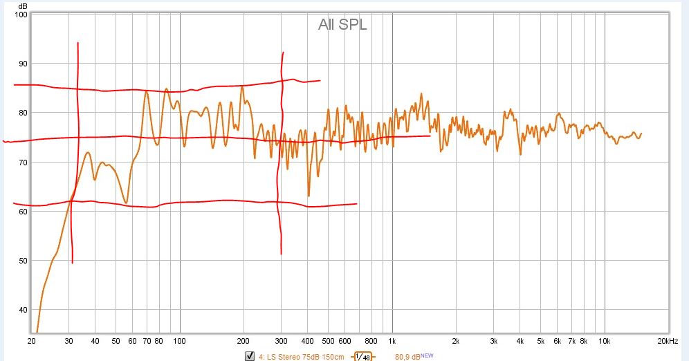

Du verstehst mich falsch. Ich bin da voll bei dir und wenn du fragen zum Interpretieren deiner Messungen hast dann frage konkret. Ich werde dir wenn ich Zeit habe und es lese auch antworten. ;-)
Ich finde das gut - Mit meinem ganzen Gelaber da oben möchte ich ja genau auf das hinaus - es ist notwendig, dass jemand selber lernt seine Messungen zu interpretieren, denn wie du sagst es schaut keiner im Forum 50 Messungen an und man stiehlt sich ja selbst die Zeit wenn man immer drauf warten muss dass ihm irgendwer sagt ob das gut ist oder nicht.
Trotzdem ändert sich an der Vorgehensweise nichts. Jetzt auf einen Impulsgraph zu schauen bringt nichts. Das machst du nachdem das Basstreatment abgeschlossen ist. Was interessieren dich jetzt Reflexionen wenn deine Speaker noch nicht da sind wo sie später stehen.
An einer anderen Position von Mic und Speaker hast du ja wieder einen ganz anderen Impulsgraph weil du andere Reflexionen hast.
Deine Eve Speaker gehen bis 36 Hz runter. Dass heißt schau dass das von 30 Hz bis 300 Hz möglichst flach ist. Die richtige Interpretation deiner Messungen jetzt vor den beiden Wänden ist eine Linie in der Mitte zwischen dem höchsten Peak und dem tiefsten Tal/ Dip im Bereich von 30 bis 300 Hz zu ziehen:
Dieser Bereich soll nicht wie hier rund + / - 12 db sein sondern zum Schluss um die +/- 5 db (oder besser) @ 1/24 Octave smoothing. Das wirst du vermutlich ohne Absorber jetzt gar nicht erreichen - aber die erste Aufgabe ist jetzt mit der Speaker Positionierung zu schauen da so nah wie möglich ran zu kommen, denn je näher du jetzt schon ohne Absorber ran kommst - umso weniger müssen deine Absorber leisten um da hin zu kommen und denke nicht dass ein paar Absorber in den Ecken dass dann glatt ziehen - diese Berge und Täler sind hartnäckig. Und wenn du jetzt auf was weiß ich, dass ist nur ein Beispiel, nur mit Aufstellung der Speaker auf + /- 9 kommst, dann ist der Weg auf + / - 7 schnell gemacht, dann auf +/- 6 zu kommen erfordert mehr Maßnahmen, dann auf +/-5 nochmal mehr. Und das ist in der Realität nicht so dass wenn 5 Platten Glaswolle es auf +/-7 geschafft haben dann weitere 5 Platten wieder den gleichen Sprung machen - Nein, je näher du am Ziel bist umso schwieriger wird es den Frequenzgang auszubeulen, die letzten dB sind sehr zickig.
Ich hoffe das hilft wenn nicht dann Frage konkret. ;-)

Das ließt sich jetzt furchtbar aufwendig aber mit der Generator + RTA Combi geht das echt ziemlich gut. Ewig dauert es wenn du jede Position sweepst (und das 3 mal - jeden Lautsprecher und beide gemeinsam).
Gute Positionen aufschreiben oder mit Tape am Boden markieren und dann ab zur anderen Wand.
Dann die guten Positionen nachmessen (Sweepen), nochmal vorsichtshalber ein paar Zentimeter links recht vor zurück um zu schauen ob die gute Position richtig markiert wurde und so hast du schnell deine erst mal beste Ausgangsposition gefunden.
Ich kann aufgrund deiner Messungen nicht sagen was aktuell die günstigere Aufstellung wäre weil die Messungen in zu unregelmäßigen Abständen waren (128, 150, 160) und die Speaker vor der Schrägen Seite nie weiter als 10 cm von der Wand weg standen. Vielleicht geht der Bass ja vor der Schrägen Seite bei 50 cm Wandabstand plötzlich in die Höhe??? Ich weiß es nicht - musst du schauen, jetzt weißt du ja wie. ;-)
cheers
Und weil mir gerade einfällt - geh am besten etwas aus der Schussbahn - wenn du über 2 Meter groß bist wird deine Anwesenheit im unmittelbaren Messfeld auf jeden Fall Einfluss aufs Ergebnis nehmen - Rücken und 1 - 2 Meter hinters Mikro gehen am besten und schauen, dann wieder vor gehen um zu Rücken.
cheers
