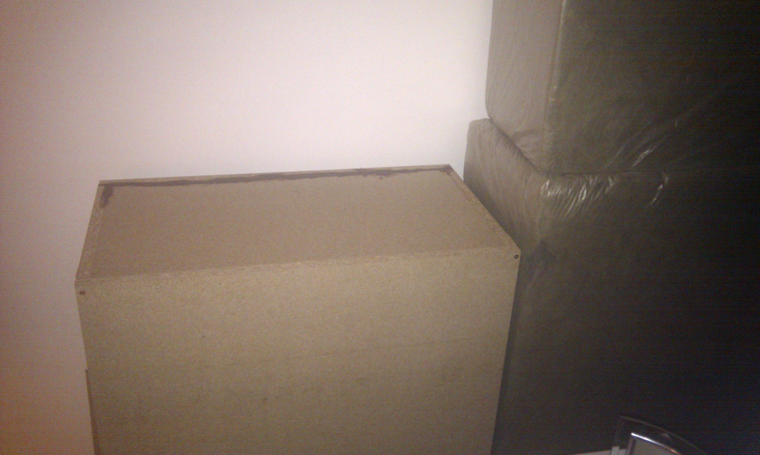

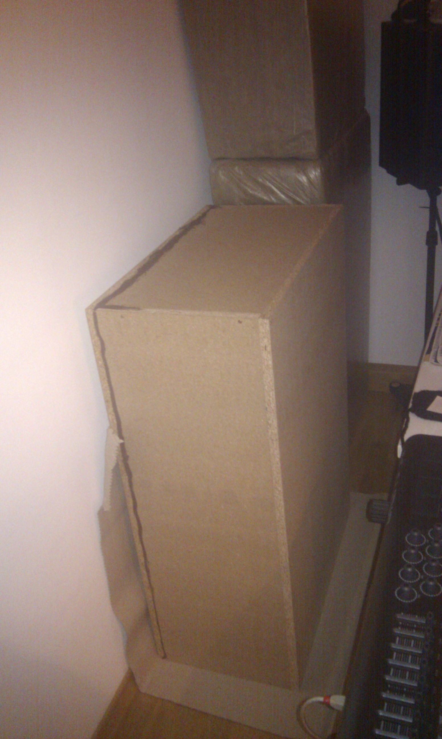

und mach mal bitte ein foto wie der helmi nun steht.
  • #56
sooo, selbe Ausgangssituation wie bei der letzten Messung, selber Pegel. Ich habe die Boxen allerdings jetzt so dicht an die Wand gestellt wie möglich. Das Dreieck kann ich jetzt auch nicht mehr variieren weil nach den Seiten stehen die Absorber und ein kleineres Dreieck geht im Prinzip nicht, weil dann die Boxen von meinen Monitoren verdeckt werden, was ja sicherlich bzgl. Direktschall ganz schlecht wäre.
Foto des Möchtegern-Helmi ist auch anbei.

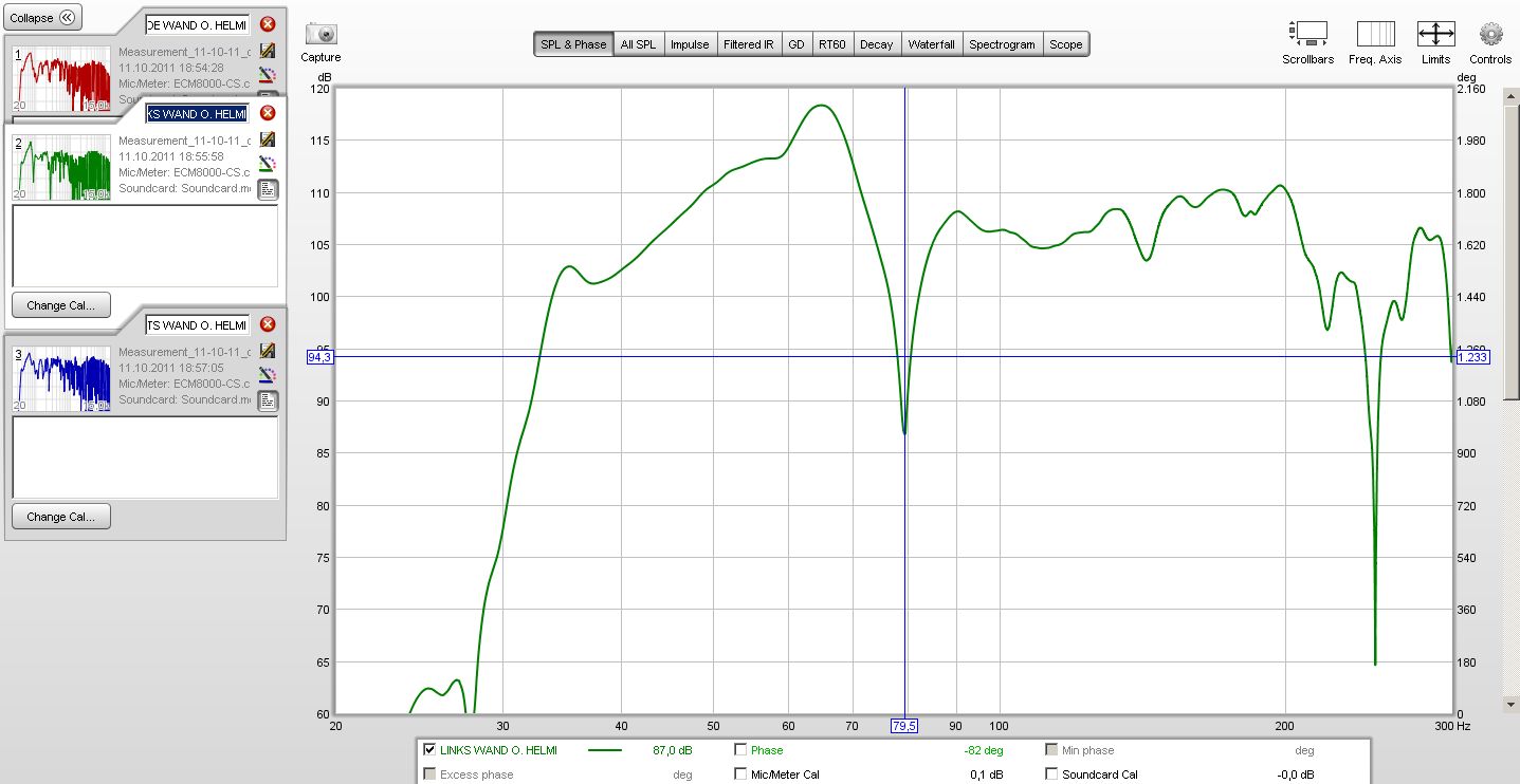

  • #59
du müsstest einen kompletten messsatz machen
rechts/links also auch noch
es geht darum die ursache für den einbruch bei 79,5hz der linken box zu finden und ob da überhaupt was mit einem resonator möglich ist.
