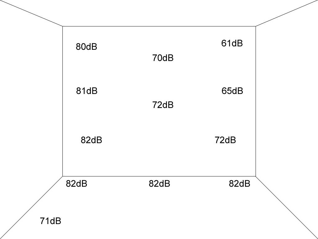

spiel den 79,5hz sinuston nur mit der linken box ab und schau mal wie die pegel sich da so verändern im 1. drittel des raumes. auch an der decke suchen.
am besten ein pegelmessgerät nutzen und mit gehörschutz suchen (so ein lauter sinuston kann auf dauer übel sein) und dir eine art 3d zeichnung machen wo du die pegel dokumentierst. ein einfaches foto eignet sich gut.

So... ich habe mit einem Pegelmesser gesucht und ein kleines Schaubild erstellt (Foto ist schwierig weil man vorne den Boden wegen des Schreibtisches nicht sieht). Ich finde man kann deutlich erkennen, dass da die Well in der linken Raumhälfte bis zur Decke steht und dann nach rechts abflacht. Am Boden ist es vorne aber überall laut! Nach hinten hin wird es dann immer leiser.
Ganz hinten im Raum rechts (wo die Tür ist) ist es auch wieder laut, da kann ich aber leider nix mit Sonorock machen wegen der Tür.

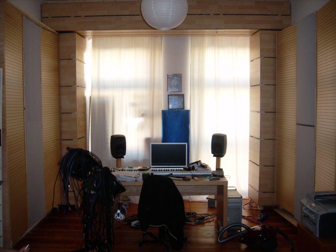

dein raum ist halt nicht der breiteste. ein stereodreieck von 1,10 und zwei monitore ist definitiv möglich weil es in meinem improvisierten studio auch klappt.
es muss ja nicht auch so eng werden.
suche den kompromiss aus ausreichend dicken eckabsorbern linearsten bassverlauf und größe des stereodreiecks.

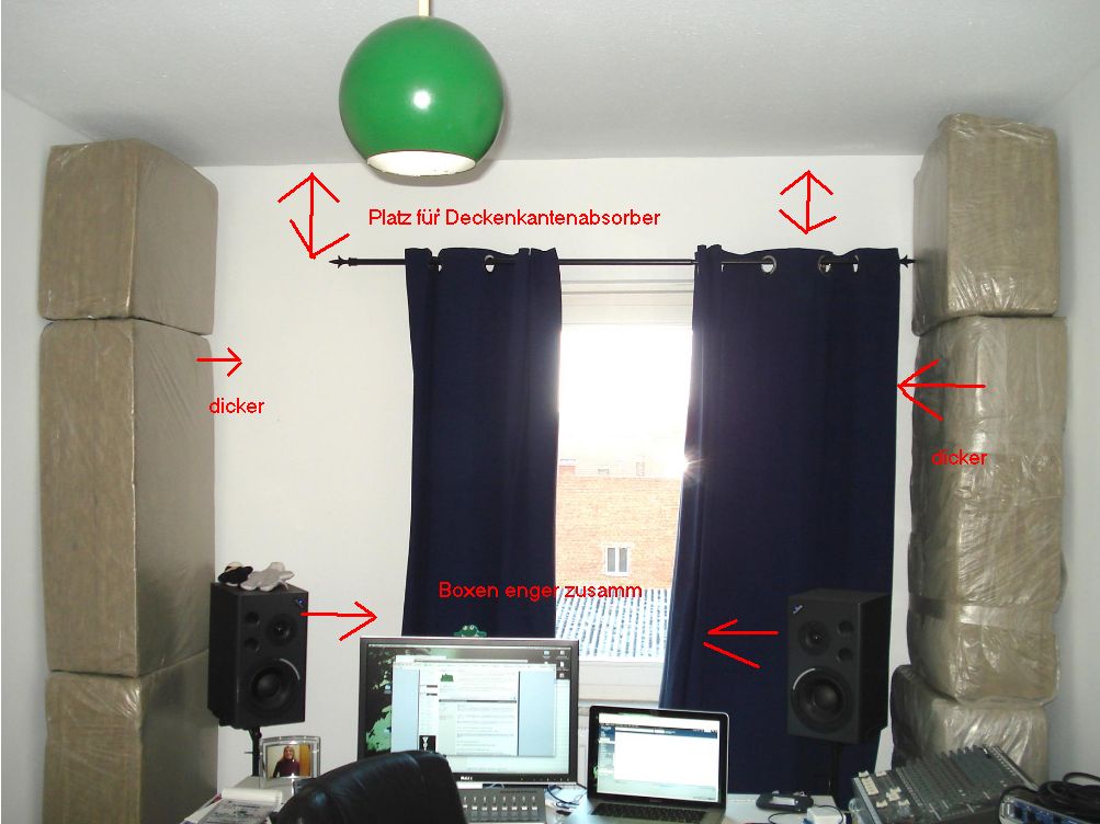

Bei dir würde ich ganz klar sowas in der art bauen.
nur die eckabsorber würden viel dicker werden.
so dick dass der rechte absorber genau bis anfang fenster geht.

deine eckabsorber könnten z.b. noch dicker gemacht werden.
ich seh da auf dem foto jedenfalls noch platz.
Das ist die Frage... rechts ist auch noch der Heizkörper, der fängt leider schon sehr bald dann an. Es passen maximal noch zwei "Scheiben" Sonorock da hin, ich bezweifle fast, das dies so viel bringen wird...? Ansonsten muss ich in der Tat mal schauen was jetzt noch Sinn macht und wo ich noch optimieren kann. Ich denke im Verrücken der Boxen liegt eine Menge Potenzial was ich noch ausschöpfen kann...
Wo ich dein Foto sehe: In einem anderen Thread hab ich von Überdämmung durch Stoff an den Bassabsorbern gelesen. Wäre das eigentlich bei mir kritisch, wenn ich meine Sonorocktürme mit jeweils einem Spannbettlaken bedecke damit es nicht so scheiße aussieht? Weil bei dir ist das ja auch alles mit Stoff bespannt oder?
jeder cm mehr bringt punkte.
an deiner stelle würd ichs ausreizen.
und du kannst ja um den heizkörper herum bauen.
also eine aussparung in dem absorber wo der heizkörper ist.

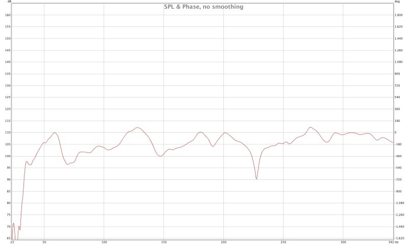

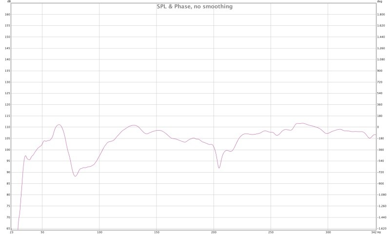

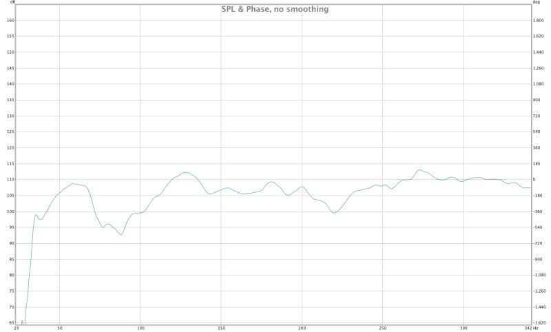

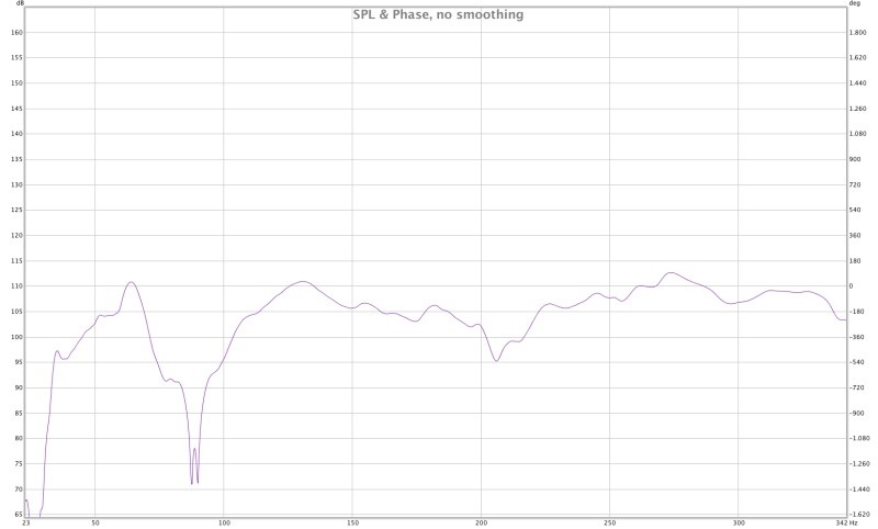

Mangels Feedback habe ich jetzt einfach nochmal auf eigene Faust ein Loch in den möchtegern Helmi gebohrt um ihn zum echten Helmi zu machen... das Ergebnis war eher ernüchternd wie man am ersten Bild sieht.
Dann den Helmi rausgetragen weil er ja offensichtlich nur Riesenfrequenzlöcher produziert und direkt noch mal gemessen und ich finde, wenn beide Boxen an sind sieht das doch nicht so schlecht aus oder??
Ich habe jedenfalls beschlossen es erstmal so zu lassen weil ich merke, dass ich irgendwie nicht weiter komme. Brauche da mal einen Schlusspunkt, will ja auch zur Abwechslung mal wieder Musik machen *g*
Hänge dann noch die Absorber seitlich auf und ggf. über mir und dann ists erstmal gut.
Wäre nur toll wenn nochmal jemand mit Ahnung was zu dieser finalen Messung sagen könnte, also ob das jetzt schon "nicht schlecht", "total übel" oder "fast gut" ist was den Bassbereich angeht...
Danke und Grüße
PS: hier noch die mdat zu den Screenshots: http://www.sinusforce.de/REW/Measurement_11-10-29_Final.mdat

  • #74
sinusforce schrieb in #73:
mach danach nochmal Messungen und die nennen wir "...final". :-)
Mal sehen ob sich die frühen Reflexionen im ETC zähmen lassen.
LG
  • #75
Sieht doch schon ganz gut aus. Ich denke die Messungen von rechts und links unterscheiden sich wegen dem Fenster. Ich hab bei mir die Aufstellung vor dem Fenster erstmal aufgegeben und versuch es gerade an der gegenüberliegenden fensterlosen Wand. Viel Glück mit Deinem Projekt!

So, habe die beiden Absorber seitlich aufgehangen aber wegen einer blöden Grippe die mir die Woche dazwischen kam noch nix über mir gemacht. Trotzdem noch mal gemessen und es wieder Final genannt ;-P (edit: also gemeint ist noch Basotect über meinem Kopf)
http://www.sinusforce.de/REW/Measurement_11-11-05_Final.mdat
Übrigens absolut hörbare Verbesserung im oberen Bereich seit die Dinger hängen, viiiel weniger von diesen kleinen Echos an der Abhörposition :)
Ich denke übrigens auch das dieses asymmetrisch angebrachte Fenster und auch die Ecke hinten rechts es schwieriger machen, beim nächsten Raum weiß ich dann eher worauf ich achten muss...
