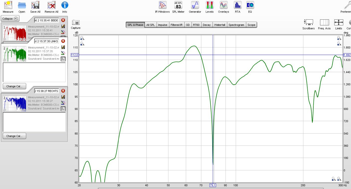

hat lange gedauert aber endlich habe ich mir meine Basstraps gebaut, und zwar nach dem Vorbild von Rolanded. Anbei ist wieder eine REW Messung und ich würde euch bitten da nochmals draufzuschauen:
http://www.sinusforce.de/REW/Measurement_11-10-02.mdat

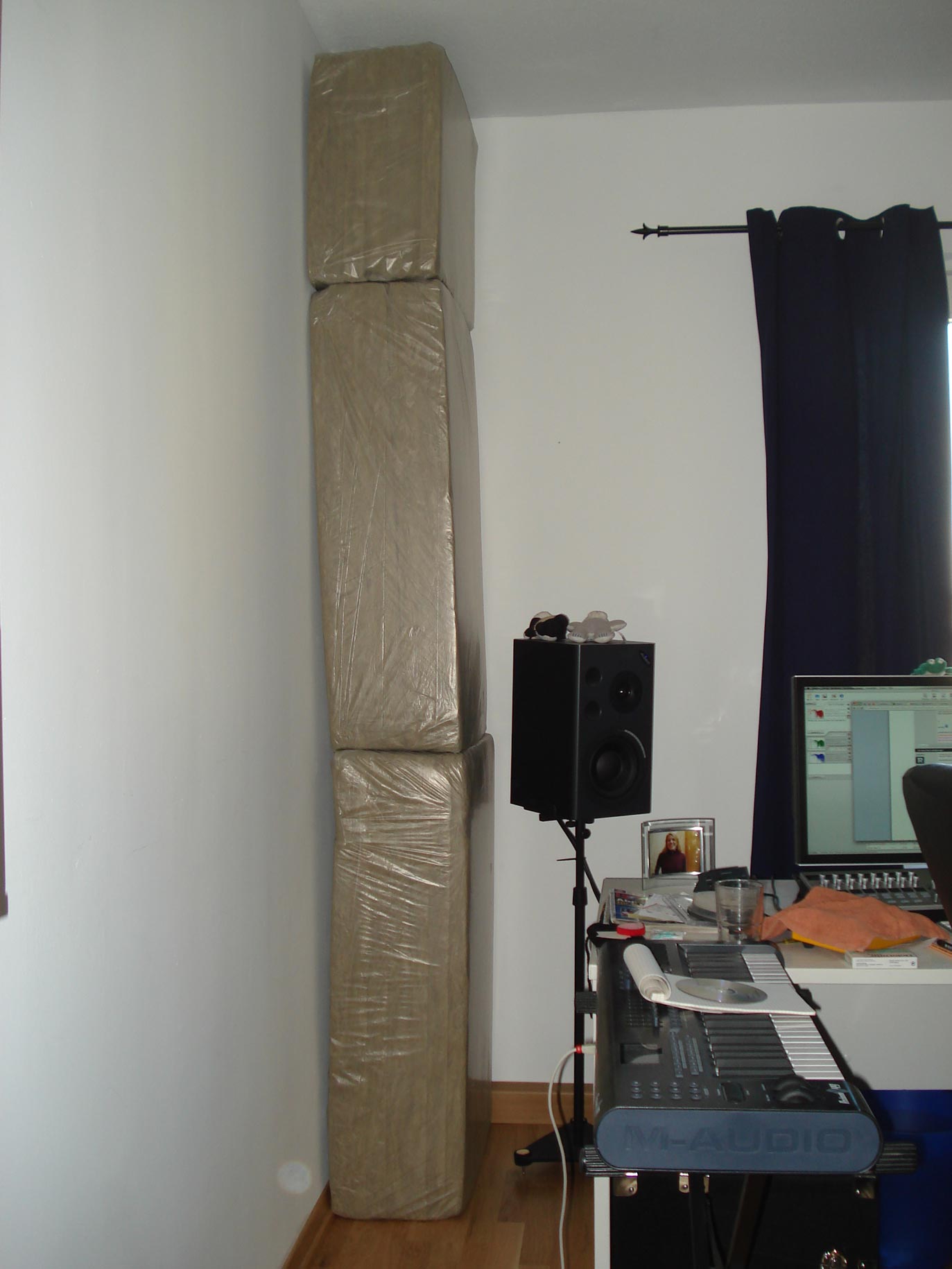

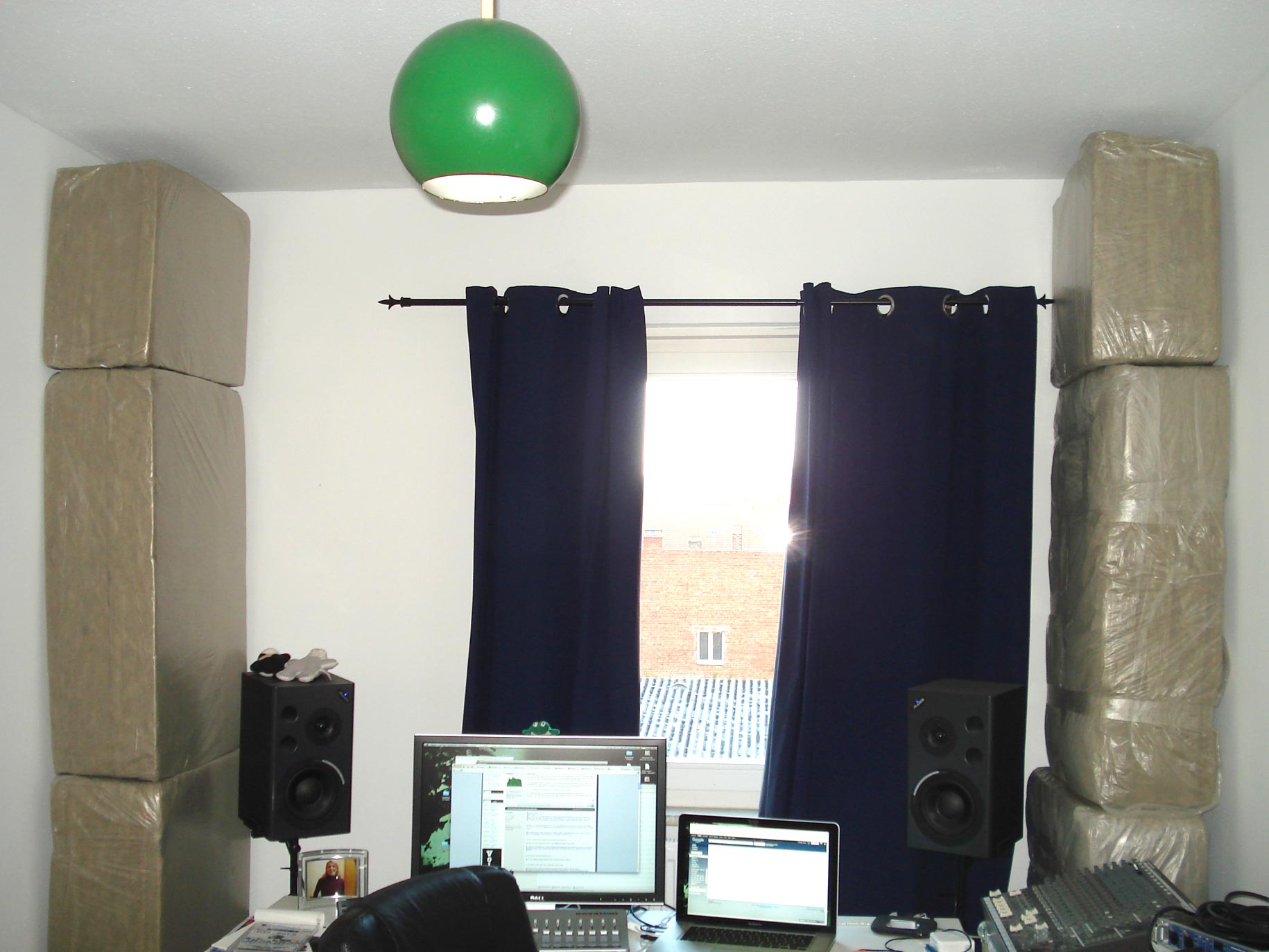

Es stehen jetzt raumhoch jeweils rechts und links vorne Türme aus Rockwool Sonorock eingewickelt in Malerfolie, 40er Dicke und davon jeweils sieben -> 65cmx30cmxRaumhöhe.

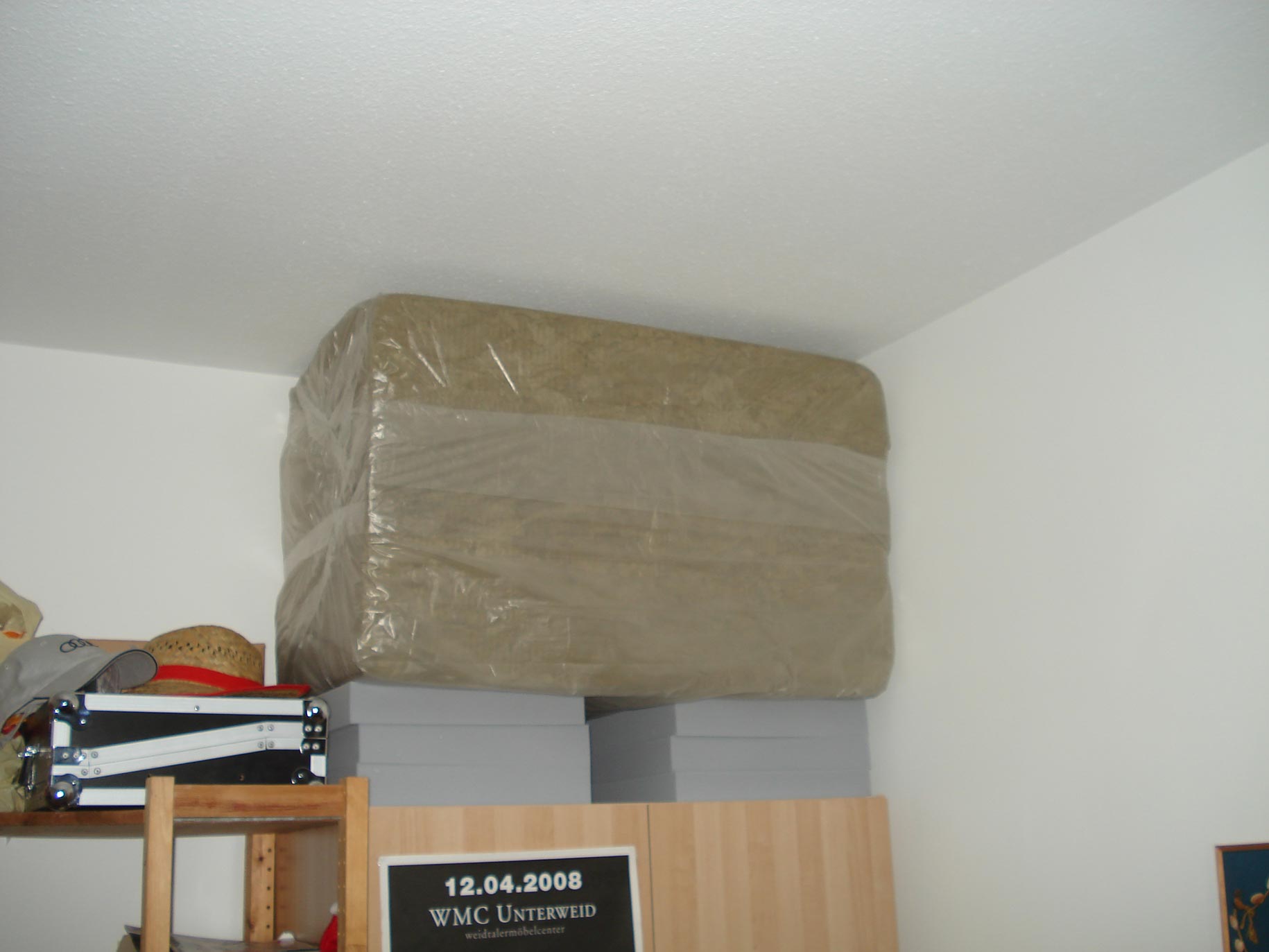

Zusätzlich (ich hatte noch ein Paket über) habe ich hinten auf den Schrank in die Ecke ein komplettes Paket Sonorock eingewickelt geklemmt, also ist diese Ecke ebenfalls belegt.
Ich bin gespannt ob es schon was gebracht hat. Basotect ist bei der Messung übrigens nicht an den Wänden gewesen! Also sonst völlig unbehandelt der Raum.

spiel mal mit dem REW-sinusgenarator die 79hz ab nur mit der linken box und suche mal an den wänden und kanten in der nähe der boxen nach der höchten lautstärke dieser frequenz.
dort muss gezielt was gegen getan werden z.b. mit einem helmi.
du hast da ein extremes loch in dem bereich wogegen unbedingt noch was gemacht werden sollte

Oh das is ja ein heftiges Loch schau ich gleich morgen mal nach... bei etwas über 200 is ja auch noch was oder? Bilder gibts dann auch.
sonst siehts aber ganz für aus oder?
So... Fotos sind unten angehangen, ich habe die Pakete erstmal provisorisch gestapelt, die sollen natürlich später noch irgendwie mit Stoff bezogen werden damit es schöner aussieht, ist ja klar.
Ganz 100% an der Wand stehen sie zum Teil nicht und oben ist ein ganz schmaler Zwischenraum, kann man auf den Fotos ja auch sehen. Das dritte Bild zeigt dann das Paket auf dem Schrank.
Die 79Hz sind definitiv unten am Fußboden am lautesten, also am Fuß der linken Box. Es gibt auch noch einen leichten Anstieg wenn man sich mit dem Ohr an der Ecke der linken Basstrap auf Höhe der Box befindet, aber da ist es lange nicht so laut wie am Boden.
