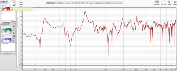

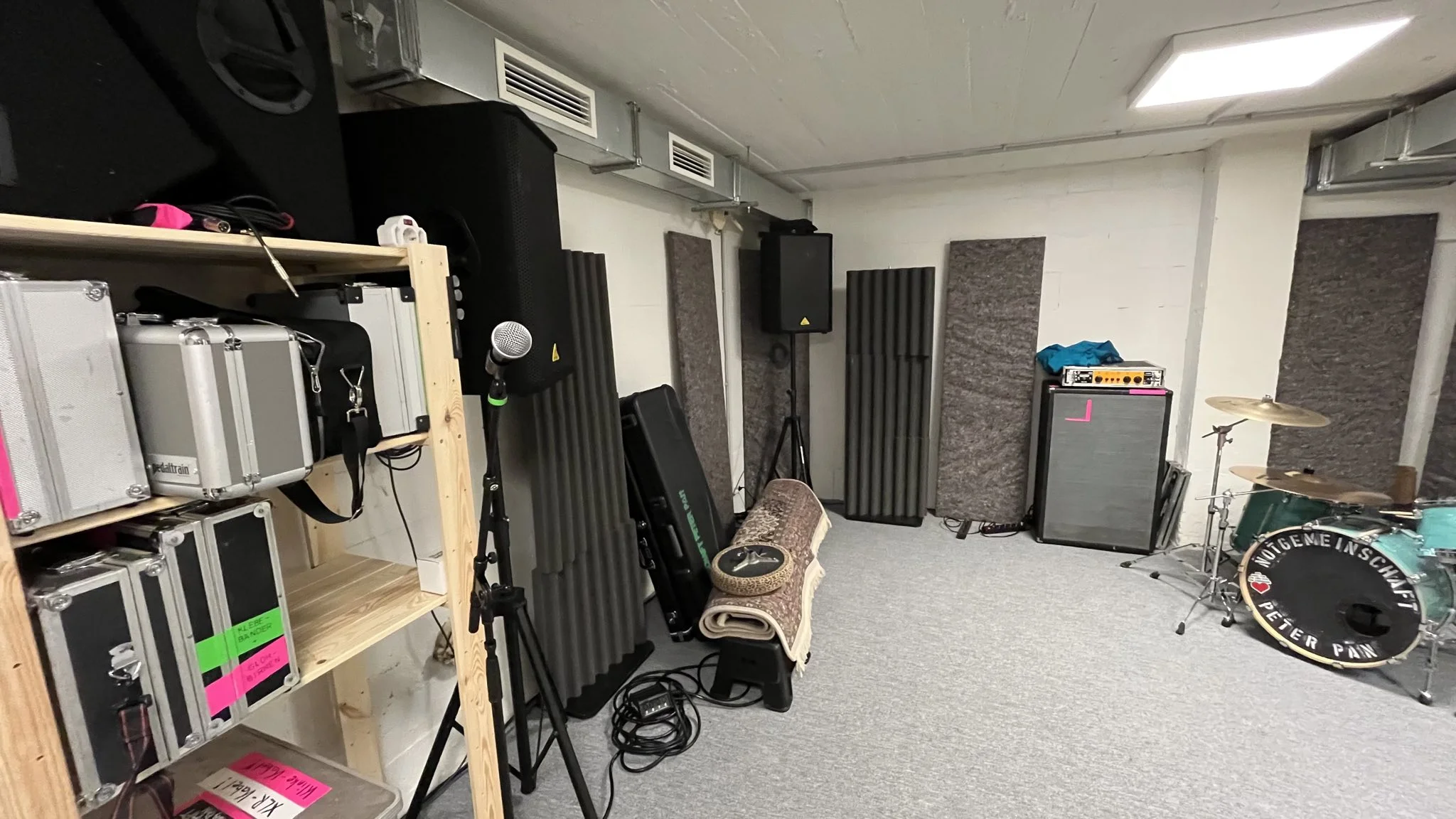

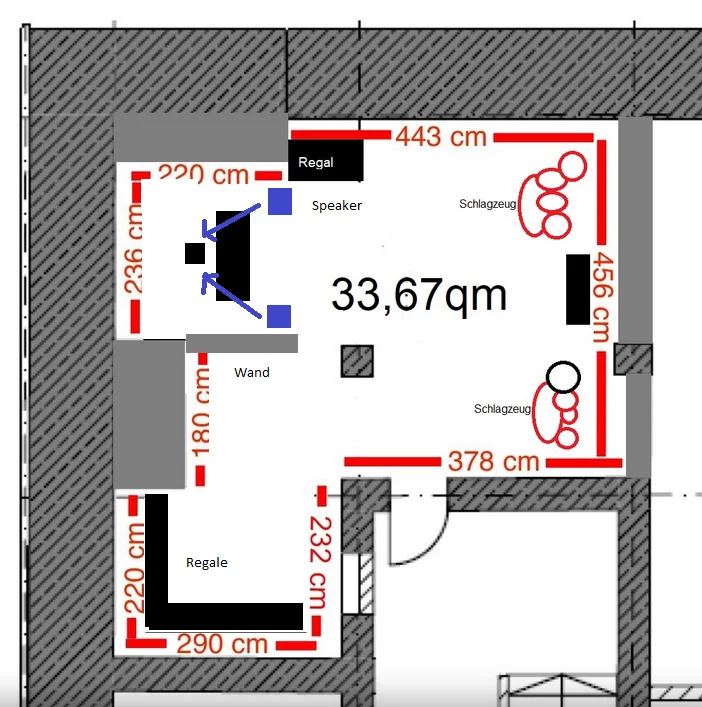

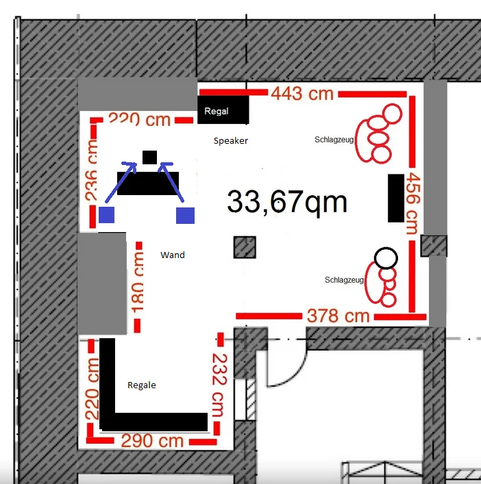

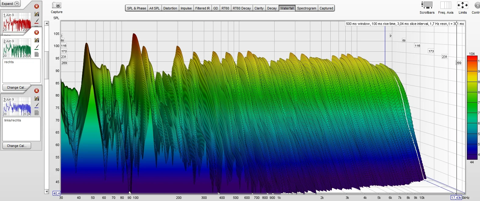

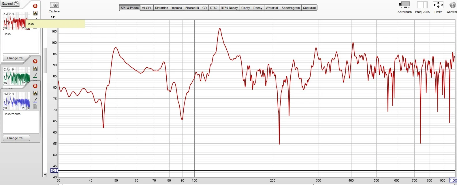

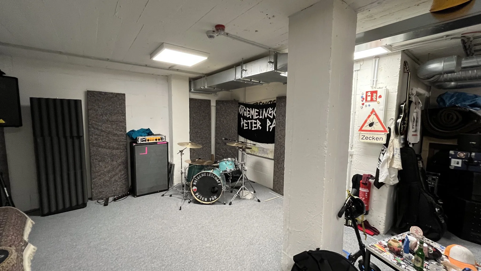

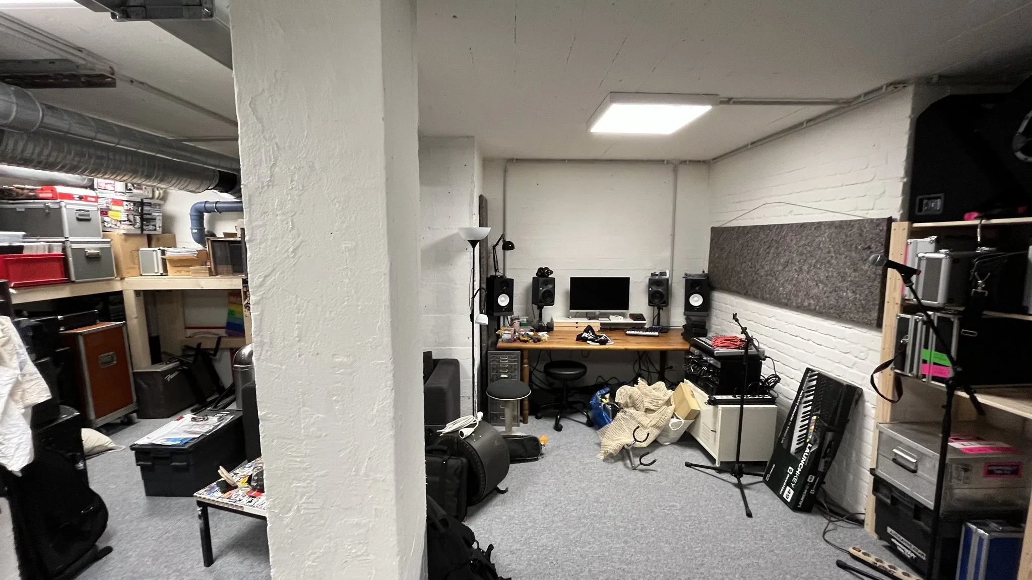

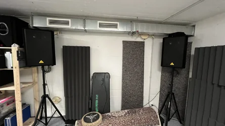

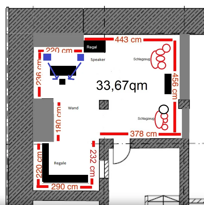

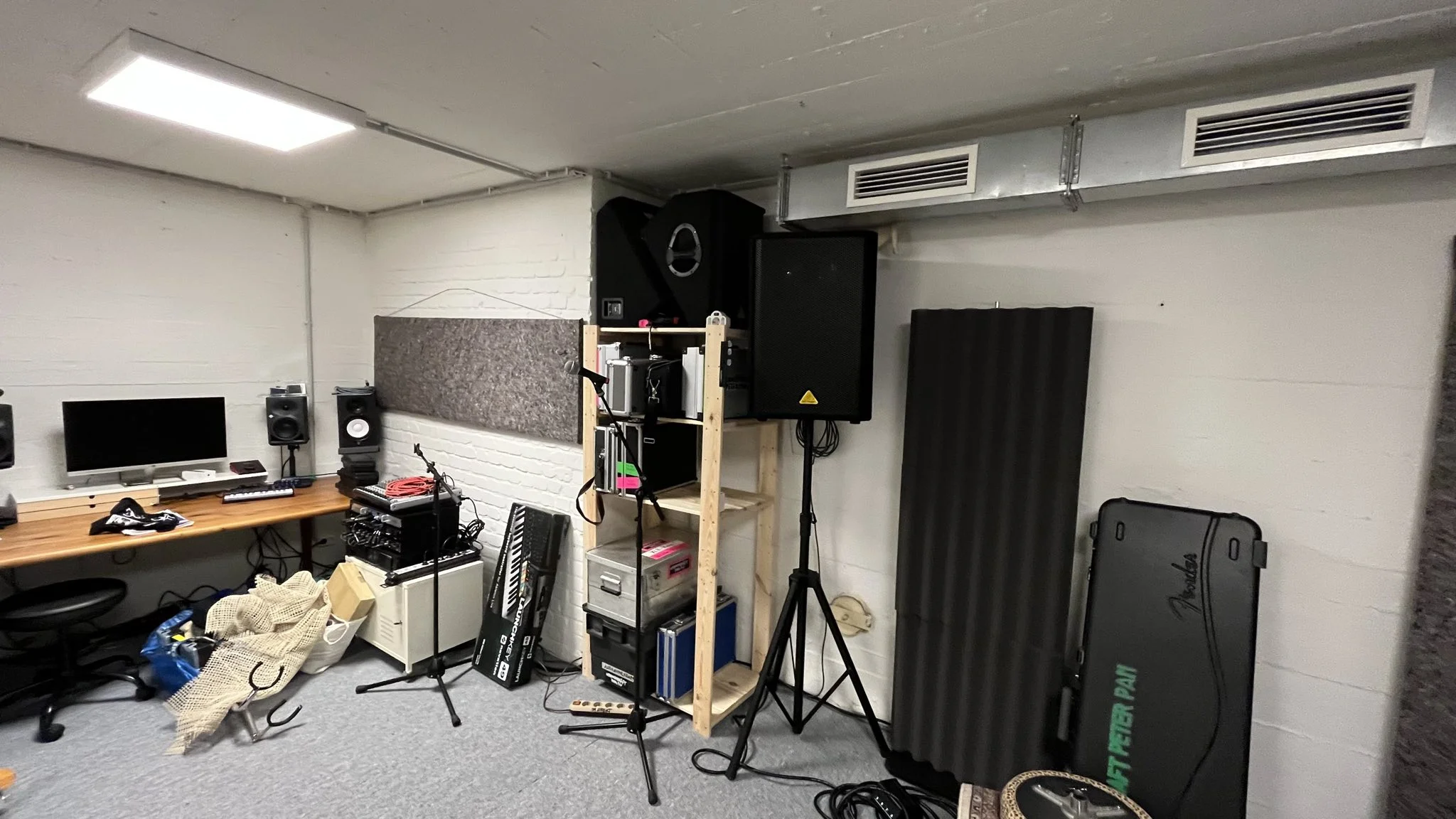

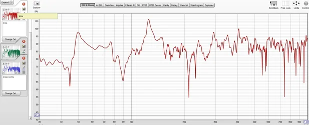

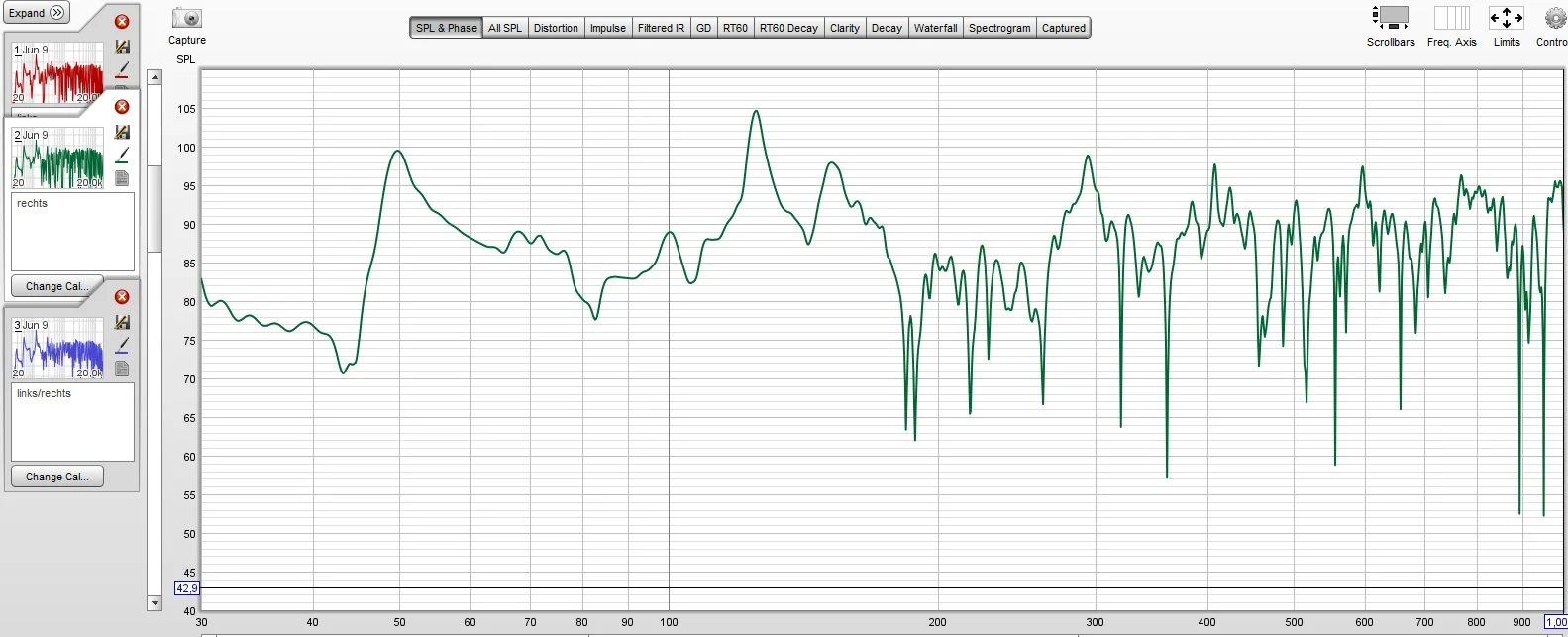

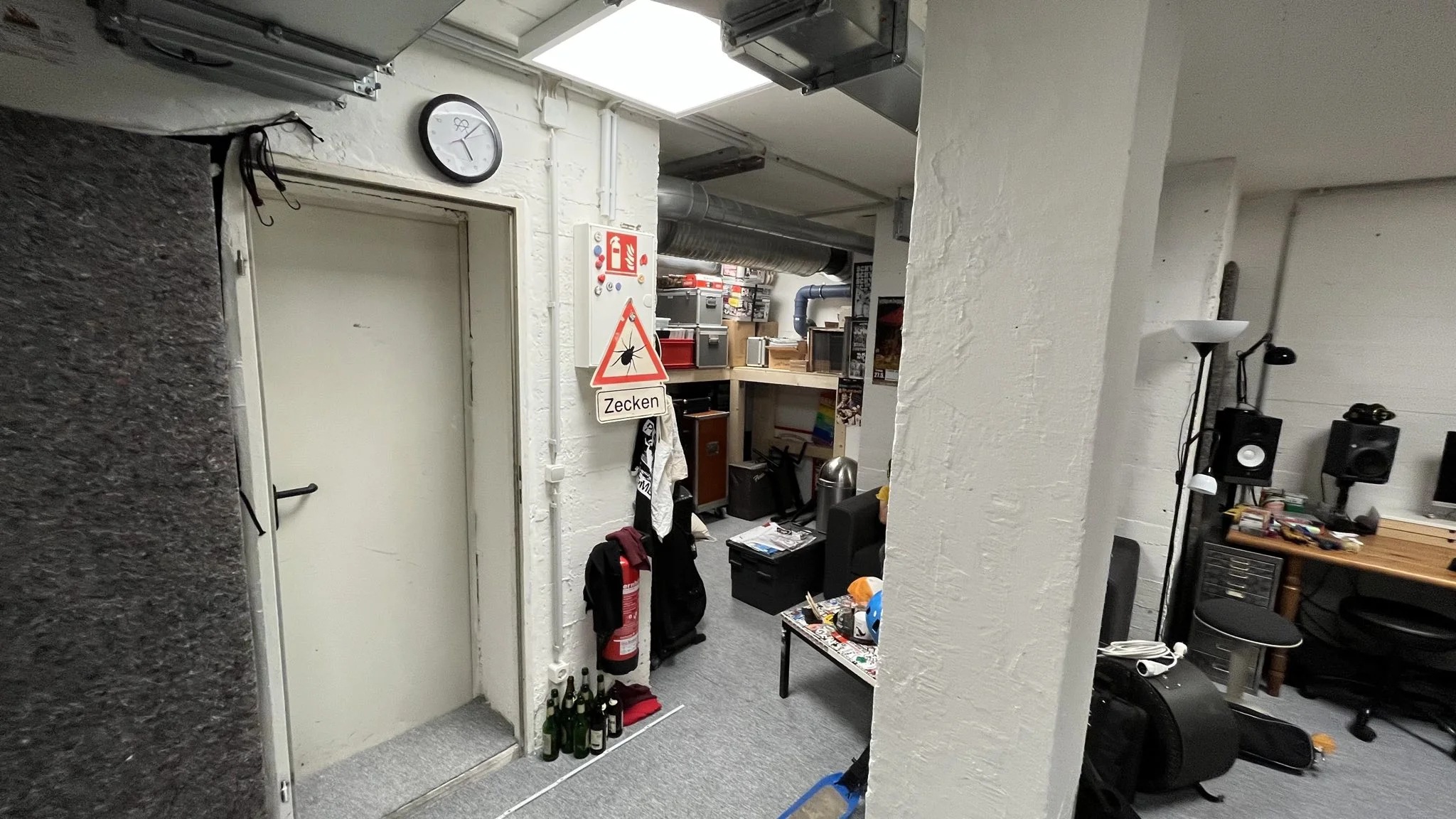

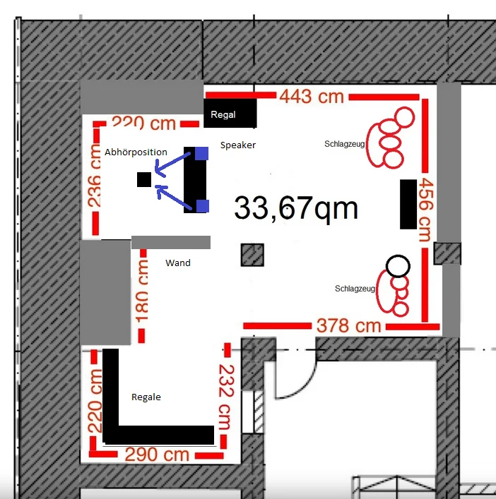

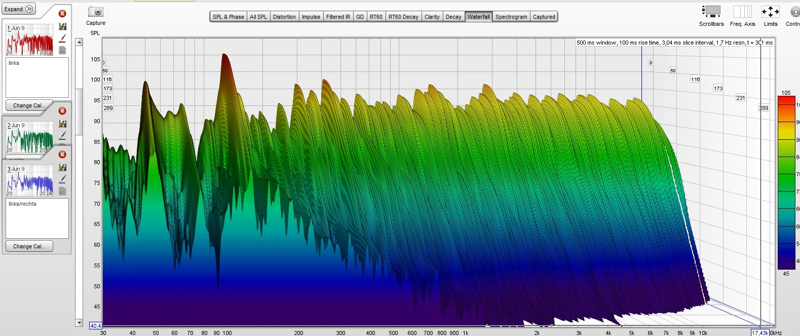

Hallo zusammen,
wir haben einen neuen Proberaum bezogen, in dem wir auch Aufnahmen machen und mischen wollen.
Uns ist bewusst, dass der Raum alles andere als Ideal geschnitten ist. Unser Anspruch ist dabei, aus dem was wir nun haben, einigermaßen das Beste raus zu holen, um zumindest einen etwas lineareren Frequenzgang und eine akzeptable Nachhallzeit an unserem Schreibtisch (auf dem Grundriss eingezeichnet) zu erreichen.
Da ich auf dem Gebiet eher mit Halbwissen glänze, hoffe ich hier von ein paar Erfahrenen Usern eine kleine Einschätzung zu bekommen, was wir so als Basics erst einmal angehen sollten.

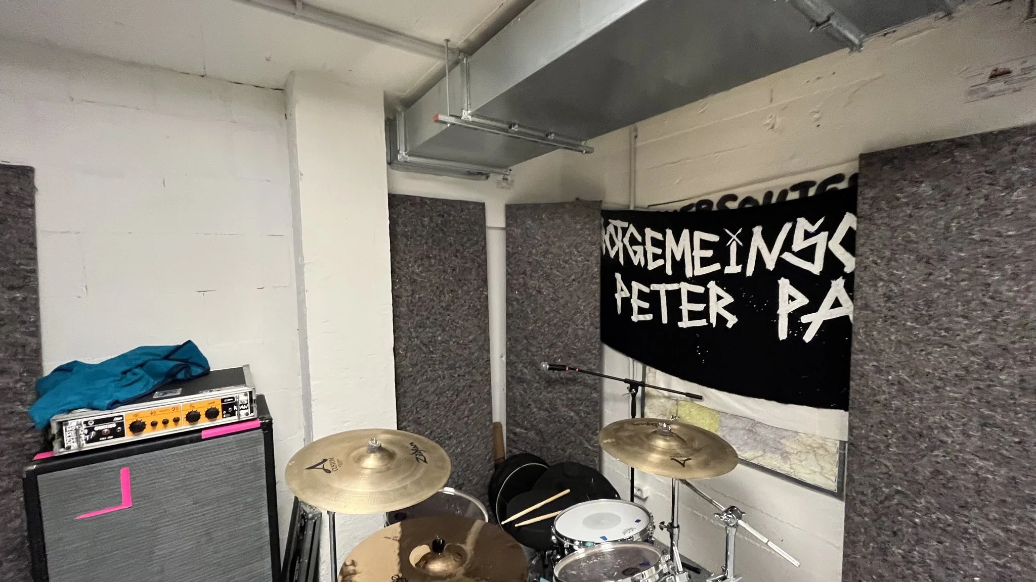

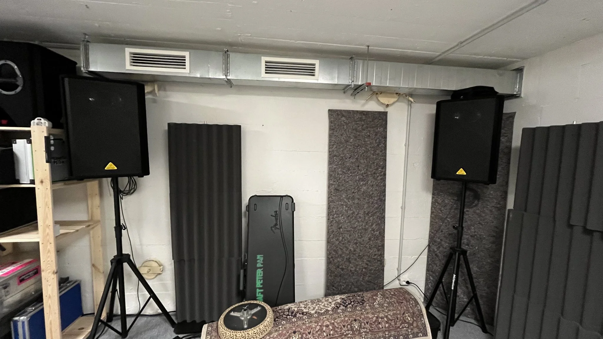

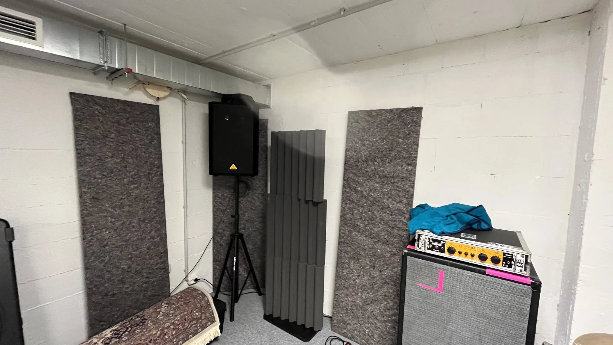

Diese dünnen Absorber, die ihr aktuell auf den Fotos seht, sind 3cm. dicke Schaumstoffmatten, die mit Malerflies ummantelt sind.
Dass wir hier härtere und dickere Geschütze auffahren müssen, ist uns bewusst, bevor wir da aber Geld und Zeit investieren, warten wir einmal auf die Einschätzung der Profis.
Ich hoffe ihr könnt mit den Daten und Fotos etwas anfangen, ansonsten fragt gerne noch einmal nach.
Ich bedanke mich jetzt schon einmal für Antworten und konstruktive Beiträge ;-)
Mario

Von daher werden die Basics sicherlich erst einmal sein, die Rückwand an den Schlagzeugen ca. 40cm dick mit Steinwolle zu füllen und ggf. zu verlatten.
Ebenfalls in alle Ecken, deckenhoch Basstraps mit den Maßen 50x60.
Wie gesagt, ich habe nur Halbwissen, das ich mir vor zwei Jahren angeeignet habe, als ich sämtliche Beiträge hier förmlich aufgesogen habe und ich dann privat nach Anleitung gehandelt habe.
Da der abgebildete Raum aber sicherlich sehr speziell und schwer zu bändigen ist, wollte ich mir hier einmal die Meinungen sammeln, was die ersten to do´s tatsächlich sind. Gerade weil die Preise für Holz und auch Steinwolle, momentan so hoch sind, wollte ich nicht einfach drauf los legen, sondern wohl überlegt handeln.

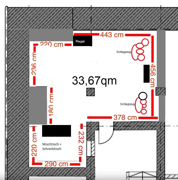

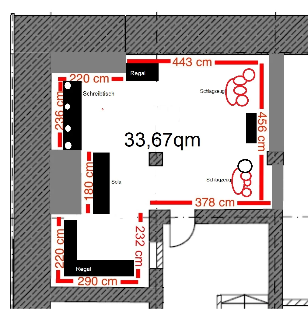

Mal eine erste Idee, wäre es nicht sinnvoller, den Bereich, in dem das Regal steht für den Mischbereich zu verwenden? So wie du es jetzt hast, ist der Raum fürs Mischen alles andere als symetrisch.
Ich habe auch viel Halbwissen.
Ist Sichtkontakt zur Band erwünscht?
Lösung A
Idee:
(Sofa kann auch stehen bleiben, kann man rübergucken)
Diese Ecke ist aber mehr oder weniger toter Raum und ist eigentlich ideal dafür, dort Boxen, Verstärker, Merchkisten etc. zu verstauen. Wir Proben dort mit 4 Bands, da brauchen wir auch eine Menge Stauraum.
Sichtkontakt ist natürlich auch ein Vorteil.
Da der Raum ja auch nicht mega groß ist, müssen wir ihn mit 4 Bands auch bestmöglich nutzen.
Gestern hatte ich hier zwei Beispiele gepostet, heute ist nur noch eins da.
Schade...hab ich nicht gesehen.
Lösung B
Ich habe die Datei noch auf meinem PC wiedergefunden:
Die Wand ist wichtig für die Erstreflektion
Ich rede hier von Lösung A, wo anstellte der Ecke, wo die Regale standen, eine Mischecke hinsoll.
Nein, es ist kein toter Raum sondern ein abgeschlossener Raum/Bereich.
Das hat Vorteile.
Dieser Vorschlag hat eben den Vorteil, dass du den Mixbereich mit Wänden abgertennt hast. Der Raum ist begrenzt und somit auch die Reflektion.
Lösung C
Die Lautsprecher sind nach innen gedreht
Hast du die Nachhallzeit ermittelt?
Lösung D
(habe vergessen das Wort Wand zu löschen)
Lösung E
Lösung E hat den Vorteil, dass die Lautsprecher abstrahlen in einen Bereich, der durch eine Wand begrenzt ist. Hier ist das Ziel, die Reflektion gering zu halten.
Ich würde die Lösungen mal aufbauen, ohne zu dämmen und Messungen machen, Nachhallzeit erscheint mir als wichtig.
Damit kann man messen, welches Konzept von Haus aus das Beste ist.
Bei Lösung D und E kann man noch eine Seitenwand aufstellen, um es symetrisch zu haben.
Bei der Raumgeomtrie + Lüftungsschächte und der sonstigen gewollten Raumfunktion (Lager, Proberaum) wirst du kein zufriedenstellendes Ergebnis hinsichtlich "zumindest einen etwas lineareren Frequenzgang und eine akzeptable Nachhallzeit" erreichen können.
Was spricht gegen Kopfhörer?
Hey,
erstmal vielen Dank für die Mühen und Antworten @SteinHal und @deAndi .
Wir werden die Versionen D und E mal probieren. Sie sind zumindest auch die platzsparensten Möglichkeiten.
Wir planen auch, die Wand hinter den Drums mit ca. 30cm Mineralwolle zu füllen. Die Nachbarband ist durch die Wand ziemlich laut zu hören und es verringert nochmal die Nachhallzeit im Raum.
Doppelter Effekt, oder Blödsinn, weil es eh zu dünn ist? Sagt mal, bitte.
Grüße und schönes Wochenende

Schallisolation und Absorption sind 2 verschiedene Dinge.
Steinwolle ist gut im absorbieren wenn dick genug, was gut für raumakustische Probleme ist wie Nachhall etc...
Sie bringt dir allein aber wenig Schallisolation was du haben willst wenn die Band nebenan nicht mehr so deutlich hörbar sein soll.
Und hier ist es dann egal ob du 30 cm 0der 60 cm vor die Wand packst, das hilft nicht viel gegen Lautstärke von außen.
