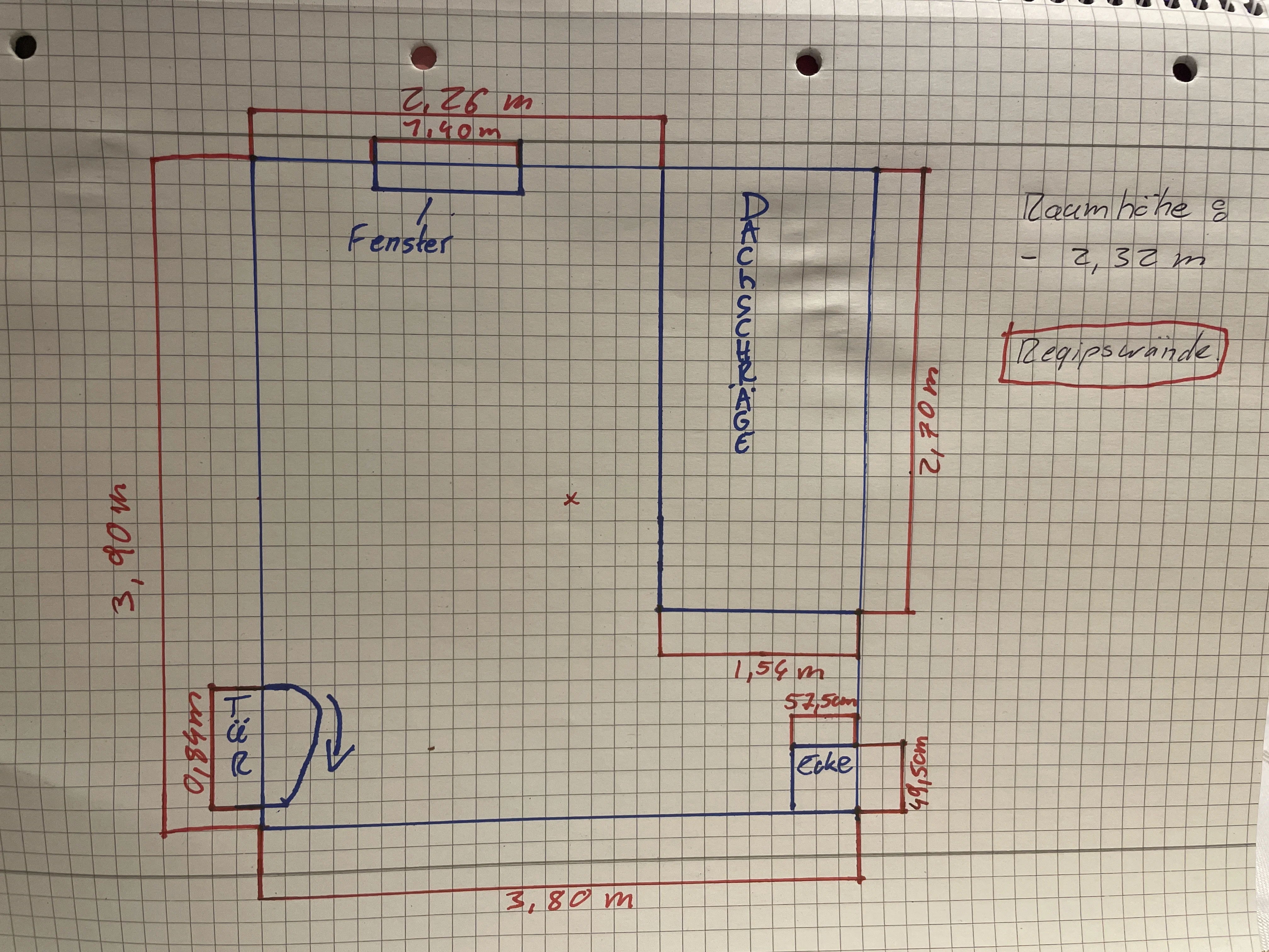

Hier mal eine Skizze !
Tja ganz schwierig. Da bin ich überfragt. Ich würde da erstmal laminat legen und zwei billige Perser drauf.
Dann würde ich jede Position durchmessen und danach entscheiden wo die abhöre stehen soll.
Rigips, sorry, kann nicht anders :-D
Gegenüber der Dachschräge würde ich den Arbeitsplatz errichten, und die Schräge am Auslaufpunkt, also dort, wo sie im Raum endet, durch ne mobile Wand zur Längswand hin verlängern, Ziel: den vorderen Bereich des Zimmers bissel rausnehmen, das geht natürlich nur ein Stück weit weil du ja auch noch hinwillst wo du mischst :-)
Boden: Laminat oder Fliesen oder Vinylboden, bissel Teppiche drauf nachher.
Die ganzen Absorber erst mal liegen lassen, erst wenn du mit der mobilen Wand und dem Boden etc fertig bist, solltest du an die Absorber ran, evtl. messen dazu, aber ehrlich? In der Bude sehe ich ehrlich gesagt kaum Chancen mit Absorbern was nennenswertes hinbiegen zu können, nebenbei, bei mir isses exakt wie bei dir, nur das die Schräge des Daches den ganzen Raum durchgeht

Tendenziell wäre eventuell vor der Schräge den Schreibtisch am besten, denn die Mauer an der Schräge, die etwas in den Raum rein ragt ist passend. An die Wand links vom Fenster bis zur Tür könntest Du dann einen riesigen Absorber bauen, der nur noch die Tür auslässt!!!! Dann hast Du einen gigantischen Bassabsorber, der Dir schon mal alles glatter zieht. Und unter die Schräge, wo Du den Platz eh nicht brauchst, baust Du auch noch nen Bassabsorber hin. Das wäre vermutlich ein erster Ansatz.
In die Ecke bauste eine Gesangskabine. Also ne Wand mit Tür rein usw. Oder Du lässt den Teil offen da und machst Dir da einfach nur ne Gesangsecke, was ich eher empfehlen würde.
Die Fensterfront musst Du ja freilassen ansonsten: Da geht nichts - auch wegen Schimmelgefahren und solche Geschichten.

vorweg: ich würde es nicht machen
wenn du es aber unbedingt willst, musst du ne Wand vor die Schräge ziehen, und zwar durchweg, dein raum wäre dann nur noch 2,23 tief, das wäre mir zu wenig
ich wiederhole mich: ich habe das hier exakt so wie du, und die Schräge ist in meinem Rücken, und ich komme bestens damit klar

Danach misst Du einfach die Positionen durch: Einmal vor der Schräge. Einmal vor der gerade Wand. Jeweils
mittig. Danach weißt Du, welche Position besser wäre. Vorm Fenster würde ich nicht machen, denn da wäre li/re sehr unterschiedlich!

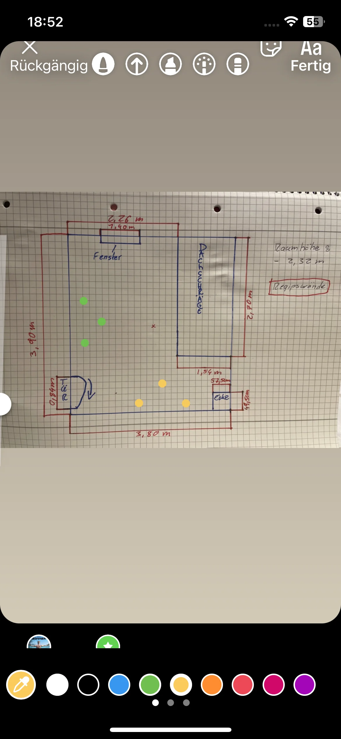

Wollte nochmal fragen, das ich die schräge quasi gerade im Rücken habe oder schräg? Moment ich male mal ebend
Wo die grünen Punkte oder blauen Punkte sind?
Grün.
Gelb macht kein Sinn da links und rechts unterschiedliche Wände.
Und an der grünen Wand kannste ja auch das meiste akustische machen… da kannst aus der Wand nen Riesen Absorber machen sofern notwendig.
Ne ganze Wand ist zig mal besser als 2 Hofa ;) die machen nämlich so gut wie nichts 😬
