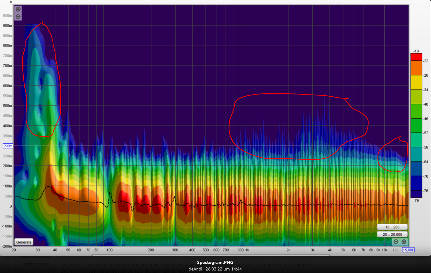

1. roter Kreis: Dadurch, dass Du das Sonorock in seiner Originalverpackung gelassen hast und die Steinwolle stark komprimiert ist, weißt sie nicht den geplanten Strömungswiderstand auf und wirkt daher nicht so gut, wie es möglich wäre
2. roter Kreis: Ebenfalls durch die Originalverpackung + dem zu schwer gewählten Gartenvlies werden Deine Mitten und untere Höhen stark reflektiert.
3. roter Kreis: Bei der Masse an unverbretterten Absorbern die in Deinem Studio stehen, müsste der Raum in den Höhen ca. ab 2kHz mausetot sein, wie in den oberen Höhen. Wäre dies der Fall, müsstest Du in nur noch verbrettern, um die Höhen in gewünschtem Maße zurückzuholen, fertig.
Du hast Dir hier mit Deinen ersten Einträgen ein paar gute Tipps geholt und hast dann einfach drauf los gebaut, schade denn Dein Ergebnis könnte für den ganzen Aufwand wesentlich besser sein.
Auch Deinen Ansatz vorne in den Ecken 50 cm und danach nur noch 30 cm tief zu gehen, habe ich nicht verstanden.
Aber egal, nun musst du Dich entscheiden, entweder Du lebst mit dem Murks oder Du versuchst das Beste draus zu machen ???
Solltest Du Interesse daran haben, Deine bisherige Installation zu modifizieren und zu verbessern, allerdings mit Aufwand und Kosten verbunden, kann ich Dir gerne noch ein paar Tipps geben, allerdings kann Dir hier niemand die Planung und Verantwortung des Projekts abnehmen.
Du kannst gerne immer wieder Rückfragen stellen, ich helfe sofern mir möglich und coffeeboy ist ein ausgewiesener Fachmann und kann Dir zu allem immer passende Tipps geben, aber mehr auch nicht.
Wie gesagt, der REst muss schon von Dir kommen.
Mir war der Lernaufwand damals zu groß, daher habe ich mir für mein Projekt vor einem Jahr professionelle Hilfe geholt.
Nun liegt es an Dir, was willst Du ???
P.S. Im Übrigen vermute ich, dass Deine riesen Kerbe um die 100 Hz eine Phasenauslöschung im Übergang zwischen Sub + Speaker ist, SBIR ist denke ich bei 150Hz ;)

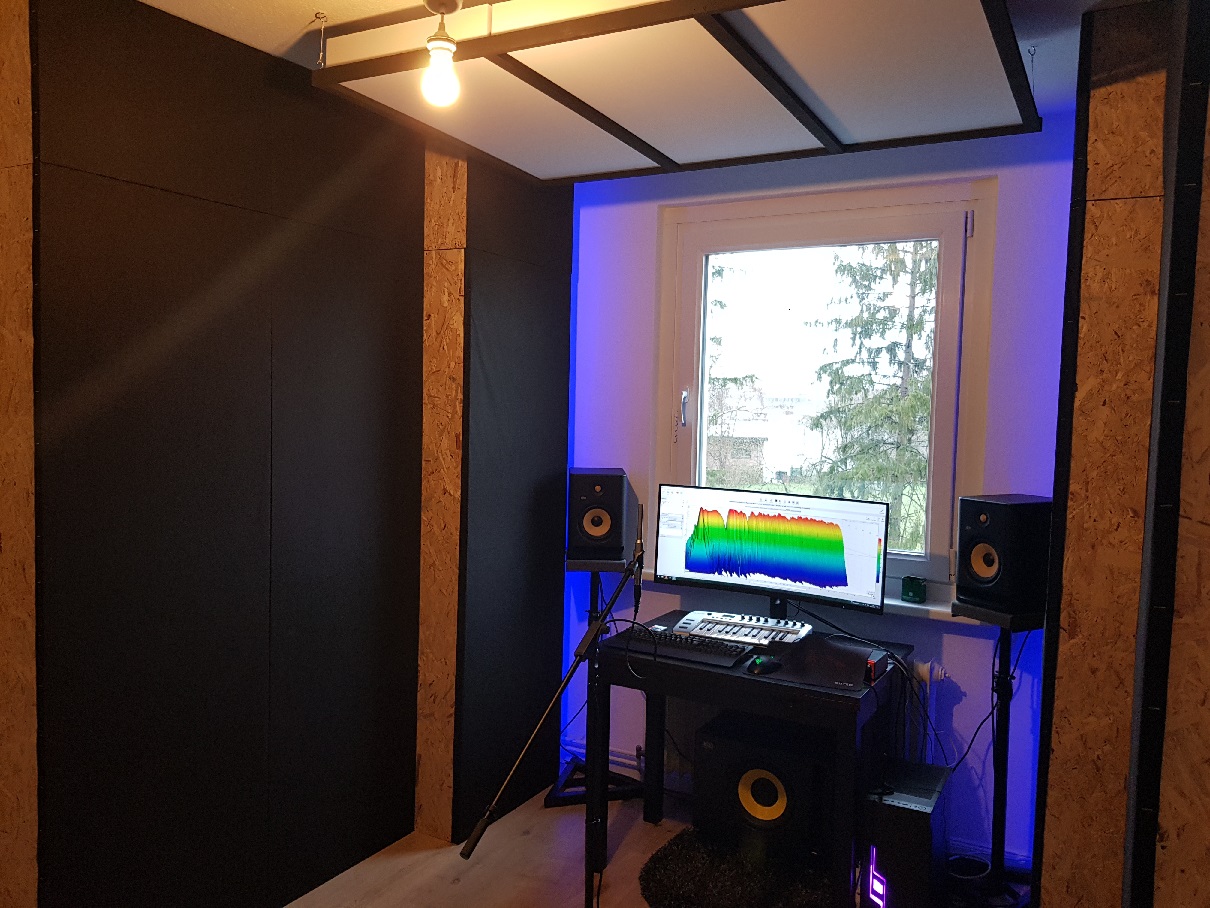

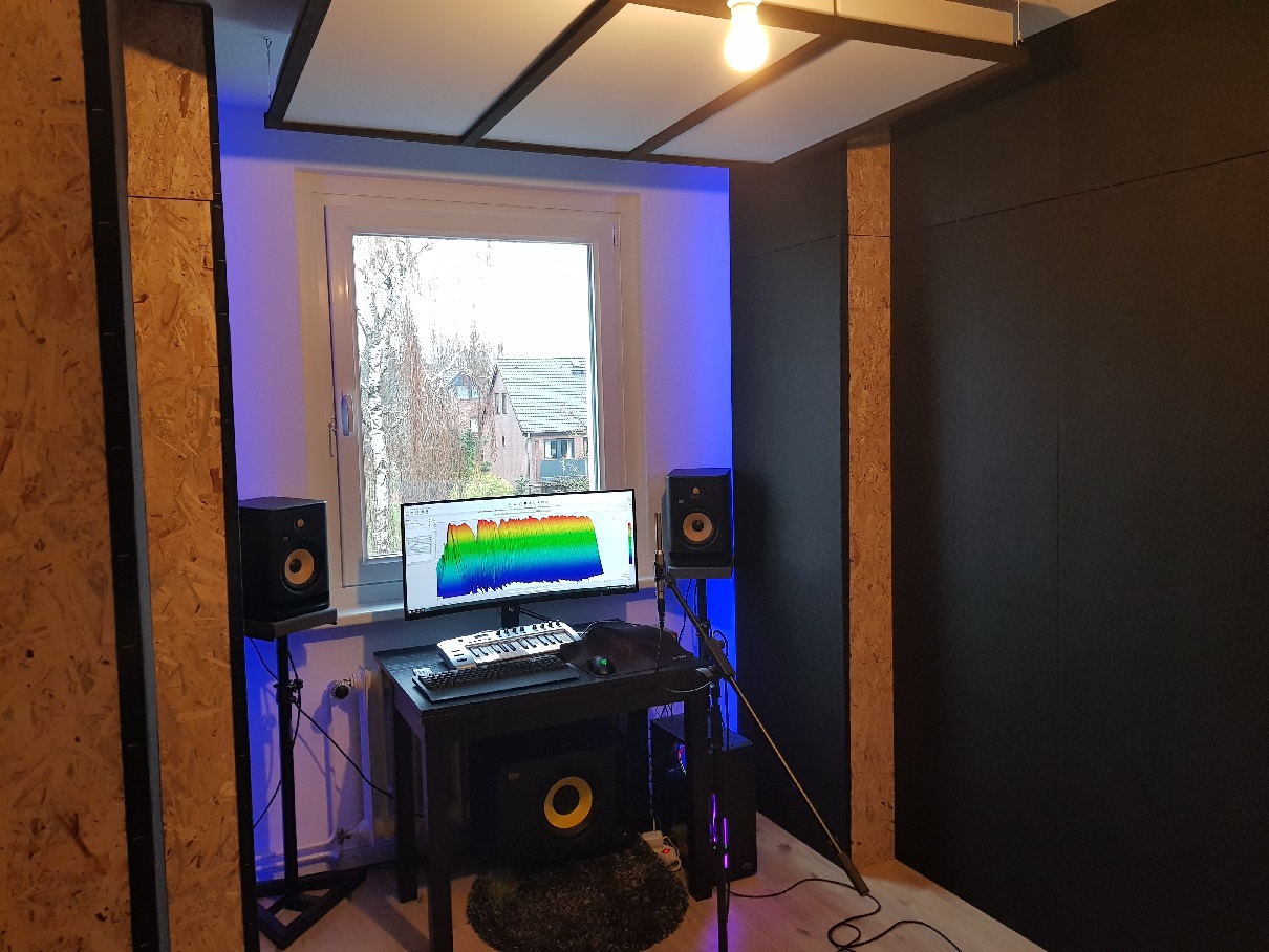

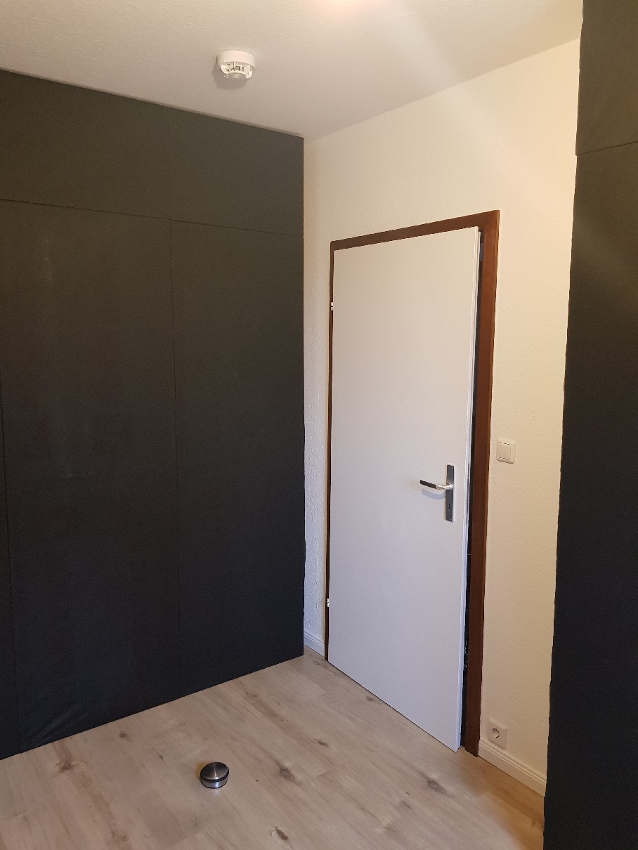

So siehts jetzt aus:
Blick von der Türschwelle. 10 cm dicke Basotect Platten schräg abgehangen. Hinten ca. 10,5 cm vorne ca. 6,5 cm. 4 cm Steigung auf 1m Basotectplatte.
Blick von rechts.

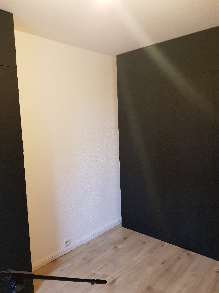

Tür. 1,55cm Fläche zwiaschen Absorbern ohne Absorption.
Linke Ecke. Ebenso ca. 155 cm ohne Absorption.

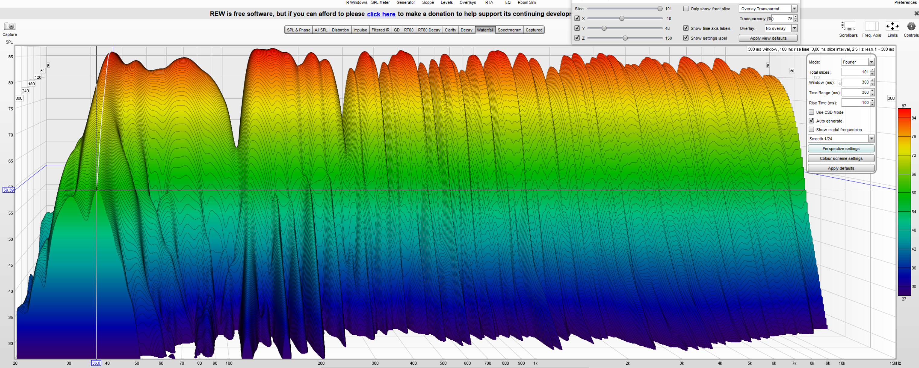

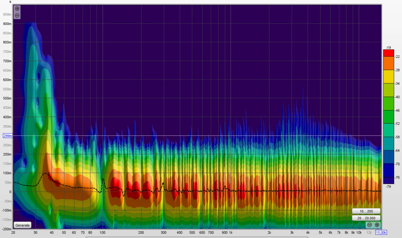

Messergebnisse
mit 126 cm Stereodreieck
Wasserfall
Bestehende Problemzonen:
alles unter 52 hz.
112 - 116 hz ... Rückwand? Seitenwände? Ich schätze mit Amroc komme ich da nicht mehr weiter.
152- 158 hz
196- 208 hz

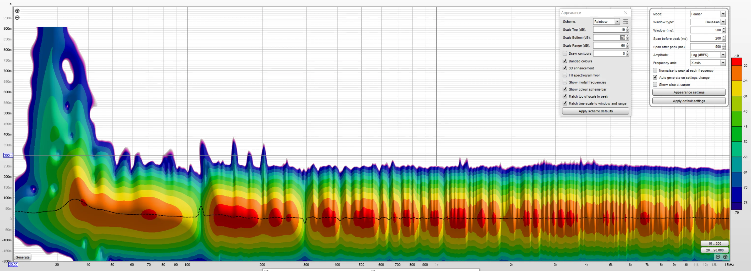

Spectogram
Alles über 200hz < 300ms Nachhall.

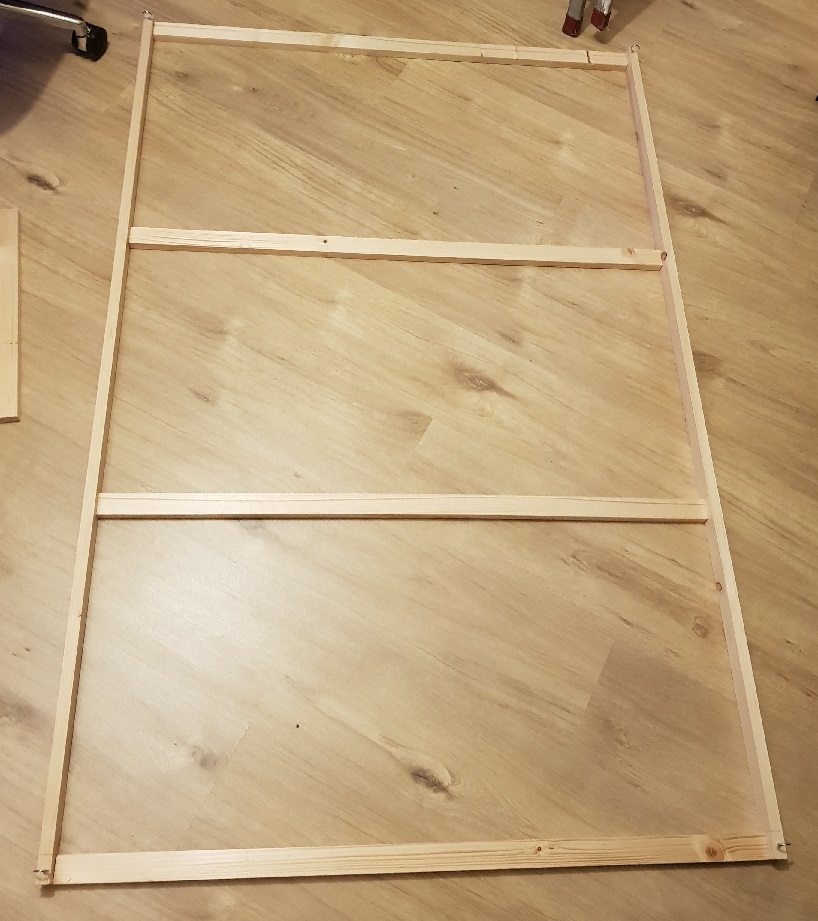

Deckenabsorption
Hierfür habe ich einen Rahmen aus 18cmx36cm Fichtenholz gebaut. Jeweils 2 Löcher vorgebohrt und 3x3,5 Schrauben reingedreht.
Von oben Haken in vorgebohrte Löcher reingedreht und alles angepinselt. Dann Schnüre gekonotet an die Decke gehangen und insgesamt 3x 10cm dicke 100x50cm Basotect Platten eingelegt.

Ich schätze mal, dass eine Behandlung der hinteren Decke und ca. jeweils 1,55m Seiten ein besseres Ergebniss liefern würde.

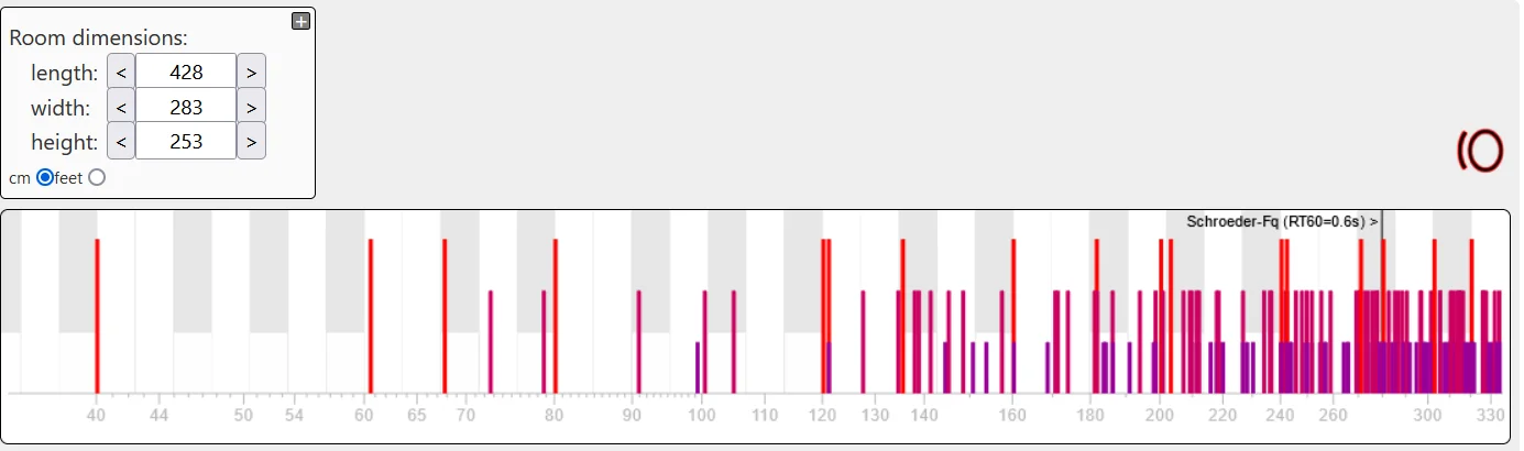

alles unter 52 hz.
152- 158 hz
196- 208 hz
Da der Amroc Dir nur Annäherungwerte liefert und nicht bis aufs Hz genau ist würde ich vermuten, dass
112-116 Hz = 3-0-0 + 0-2-0
152-158 Hz = 4-0-0
200 Hz = 5-0-0
sind.
Wie Du schon vermutet hast sind dies hauptsächlich die Vervielfätigungen Deiner tiefsten 1-0-0 Mode.
Ergo bekomme die 1-0-0 besser in den Griff, dann löst Du diese PRobleme vermutlich auch.
Blick von rechts.
Messergebnisse
Wasserfall
alles unter 52 hz.
152- 158 hz
196- 208 hz
Spectogram

Deckenabsorption
