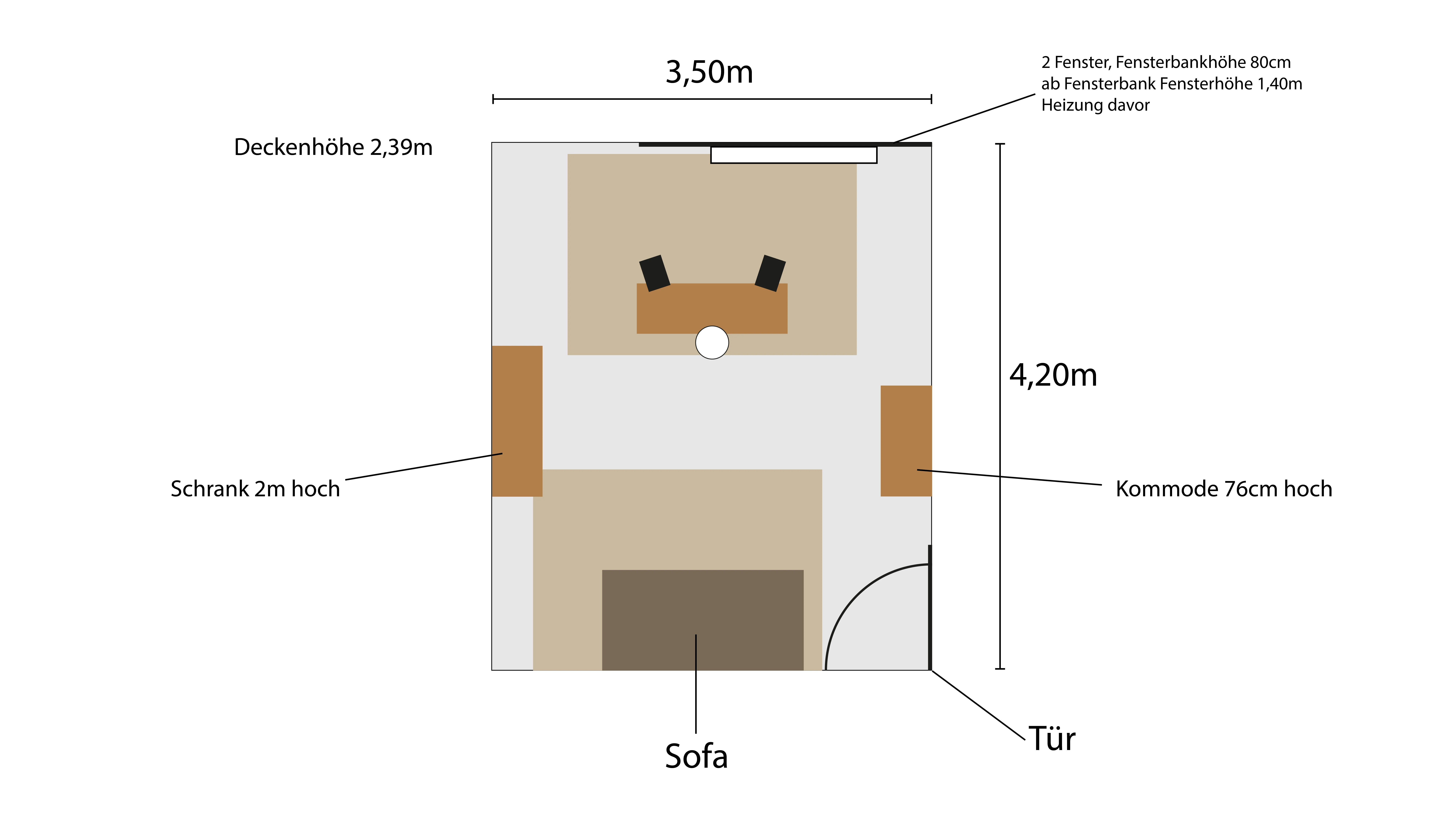

Hello liebe Leute,
ich bin diesen Monat umgezogen und habe ein Zimmer meinem Musikequipment gewidmet.
Die Abhöre ist bei etwa 38%, die Monitore sind verkabelt und der Raum ist noch komplett unbehandelt. Im Moment steht nur eine Kommode an der Seite und ein kleines Sofa an der Rückwand. Die Fenster sind im Rücken der Monitore ( habe gelesen es soll besser sein, wenn die Monitore auf das Fenster zeigen, würde es nur echt gerne so lassen ).
Ich habe die REW-Messung dank dem Beitrag von Black_Bender endlich verstanden und habe ( so denke ich ) ganz coole Messergebnisse. https://www.sendspace.com/file/n5jy7g
Jetzt müsste ich nur wissen was ich damit mache :D
Soweit ich das sehe, ist der Raum natürlich sehr hallig, das höre ich auch, aber ab unter 200Hz sind ein paar Moden? also so Peaks und ein Loch bei um die 60Hz. Alles über 300Hz sieht ja auch relativ gleichmäßig aus.
Mein Plan war sowieso bei den Erstreflexionspunkten Breitbandabsorber in 10cm Dicke zu montieren mit Wandabstand bis zu 10cm.
Also Rechts, Links, und an der Decke. Ich habe 2 Pakete Ursa Mineralwolle mit 5kPa die ich dafür verwenden würde.
Ich habe mit dem Absorbercalculator von acousticmodelling.com schon errechnet, mit den Absorbern würde ich schon gut die Frequenzen ab 200Hz catchen.
Was mache ich aber mit dem Bass?
Ich habe eigentlich nur in den 2 Linken ecken die Möglichkeit Bassabsorber zu installieren, in der rechten vorderen Ecke könnte ich einen beweglichen/verschiebbaren hinstellen, habe an eine Selbstbau Hofa Nachmache gedacht.
Ich habe meinen Raum angehängt und hoffe ihr könnt was damit anfangen. Falls ihr mehr Informationen braucht sagt Bescheid
Schon einmal vielen Dank im Voraus für jede Info oder Tipp!🙌

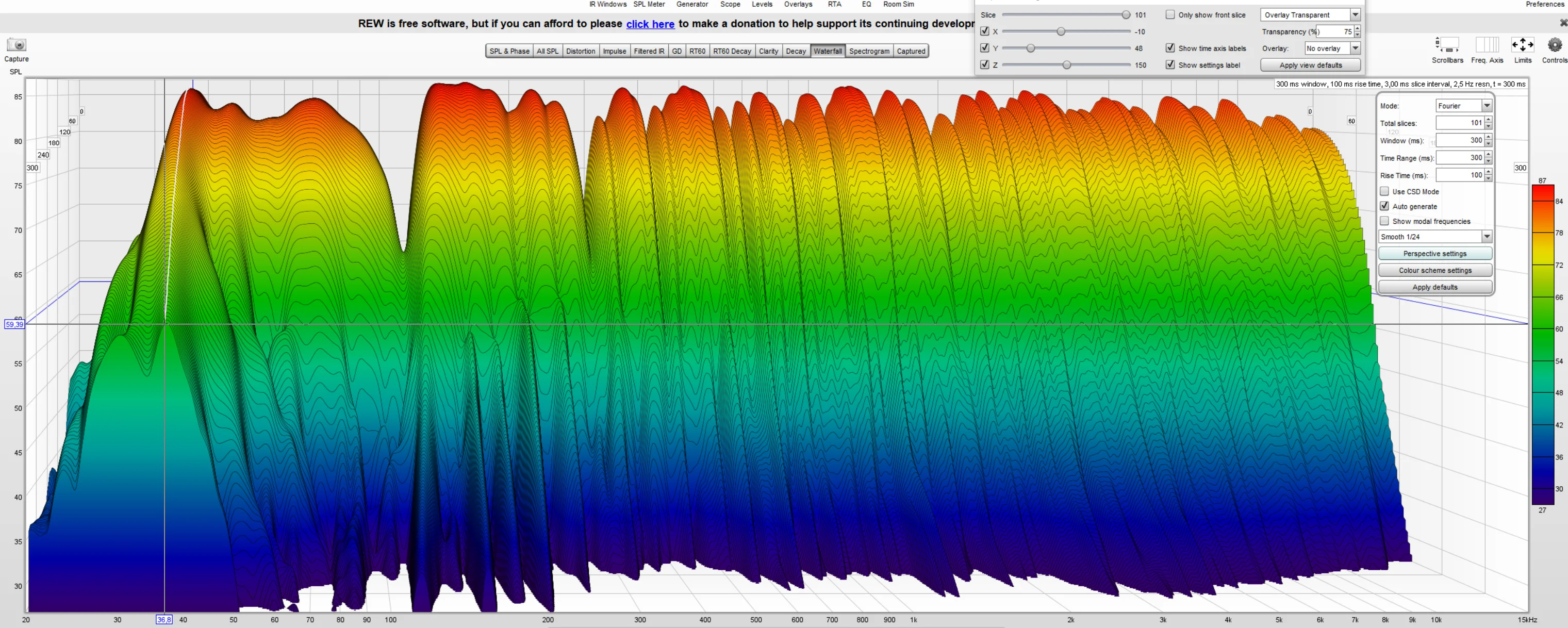

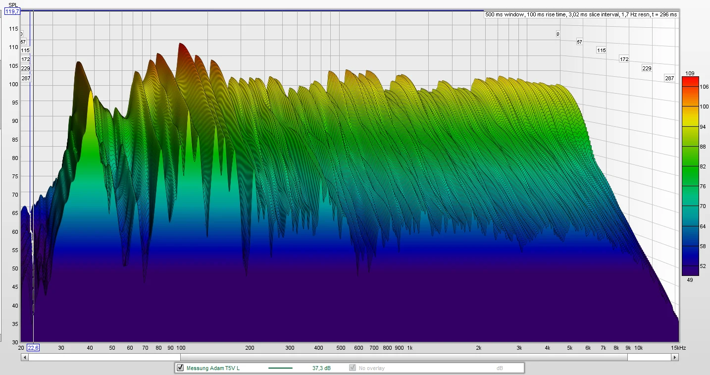

Hier auch nochmal Screenshots von den Messungen.

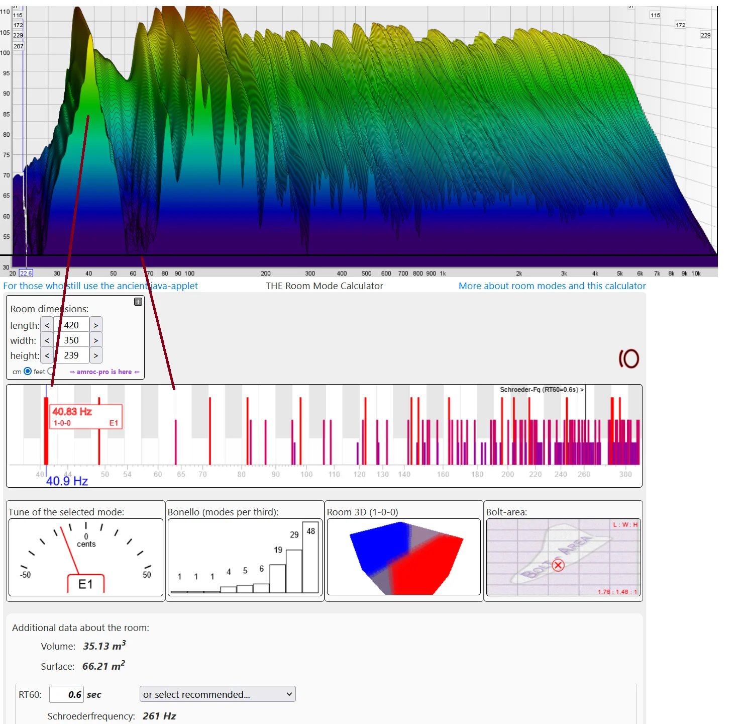

Ja deine Messungen decken sich sehr genau mit den theoretischen (Physik) Werten vom AMROC Rechner. Ich hab dein Diagramm mal bisschen eingekürzt Es sind nur etwa 60 DB für einen Ausklang von 300ms relevant.
Deine Hauptprobleme liegen da unten. Vorder/ Rückwand 40,8 Hz. Die musst
1 Forder Rückwand40.83 HzE11-0-0ax
2 Seitenwände49 HzG10-1-0ax
3 Raumecken63.78 HzC21-1-0tan
4 Decke / Boden71.76 HzD20-0-1ax
5 Forder / Rückwand 2. Mode usw.81.67 HzE22-0-0ax
682.56 HzE21-0-1tan
786.89 HzF20-1-1tan
895.24 HzG22-1-0tan
996.01 HzG21-1-1obl
1098 HzG20-2-0ax
11106.17 HzG2#1-2-0tan
12108.71 HzA22-0-1tan
13119.25 HzA2#2-1-1obl
14121.46 HzB20-2-1tan
15122.5 HzB23-0-0ax
16127.57 HzC32-2-0tan
17128.14 HzC31-2-1obl
18131.94 HzC33-1-0tan
19141.97 HzC3#3-0-1tan
20143.51 HzD30-0-2ax
21146.36 HzD32-2-1obl
22147 HzD30-3-0ax
Den solltest du erstmal im Griff haben, bevor du andere Maßnahmen im Raum ergreifst. Für den Bass brauchst du eine Menge Material im Raum. Danach kann man anders "fine"-tunen oder es ist gar nicht mehr notwendig etwas zu machen.
Dein Vorhaben wird vermutlich nicht reichen, um eine 40 Hz Mode zu behandeln. Normalerweise müsstest du die ganze Rückwand mit 50 - 60 cm Steinwolle füllen, damit du diese Mode im Griff bekommst. Ich bin aber auch gespannt auf deine Messergebnisse mit weniger Steinwolle. (Oft brechen dann Studiobauer ihr Vorhaben ab, wenn sie erkennen dass 2- 3 Basschunks nichts bringen.)
Siel sollte sein dein Nachhall ab 30 Hz mit einem Abfall von 60 db innerhalb von 200- 300 ms zu behandeln. Nicht weniger, da der Raum sonst sehr trocken wird und falls es unter 80 db noch 500 ms sind, ist das auch noch für nen Amateur okay.. Falls du dieses Ziel nicht einhalten kannst, würde ich dir zu Kopfhörern raten.

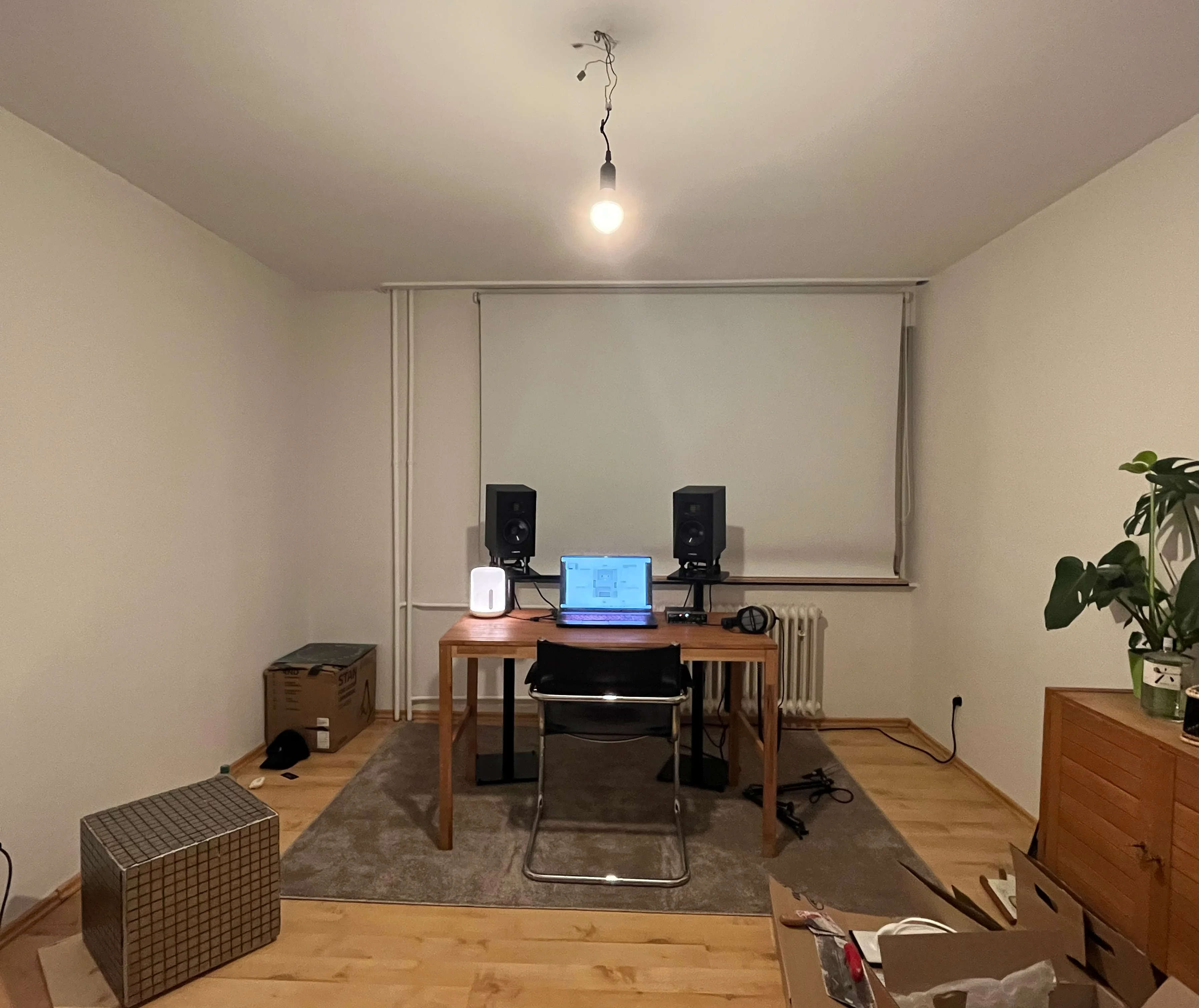

In deinem Bild hast du sehr viel Abstand von Monitor zur Wand gelassen.
Die müssten bei um den 1m liegen, damit habe ich mein relativ enges stereodreieck mit der abhöre bei 39% der raumlänge. Habe ein Bild vom Zimmer nochmal angehangen. Bringt es was die umzustellen?
Vielen Dank und liebe Grüße
Jasper
Es bringt immer etwas die Erstreflektionspunkte behandeln. Aber dein Problem ist die Nachhallsuppe <100 Hz. Dafür brauchst du geeignete Maßnahmen. Diese Maßnahmen verändern dann vielleicht auch deine Erstreflektionspunkte weil du schnell merken wirst, dasss so ein bisschen Steinwolle in den Ecken nicht viel behandelt. Also immer
erst den Bass behandeln
oder Kopfhörer verwenden.
Die Bass-Nachhallsuppe überlagert ja den ganzen Sound, falls du in einem Studio gewesen bist wirst du wissen wie präzise man mit dem Bassbereich arbeiten kann. (Kein Nachwummern vom Raum, keine Freqeunzanregung)

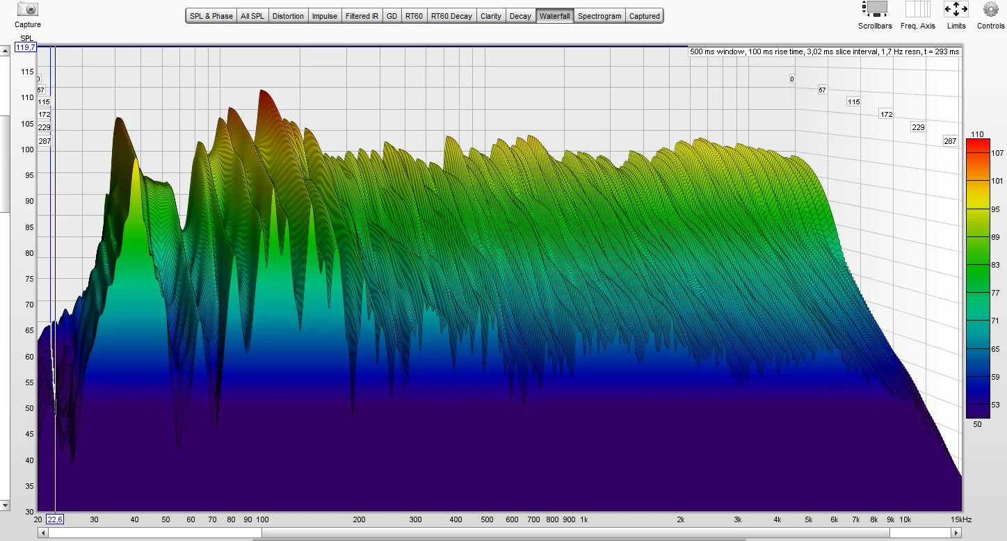

Mein Raum ist bisschen kleiner als deiner und bei mir sind 20 Pakete Steinwolle. Ich habe immernoch einen deutlichen Nachhall im Bassbereich <50 Hz.
Hier meine Messung von damals.
