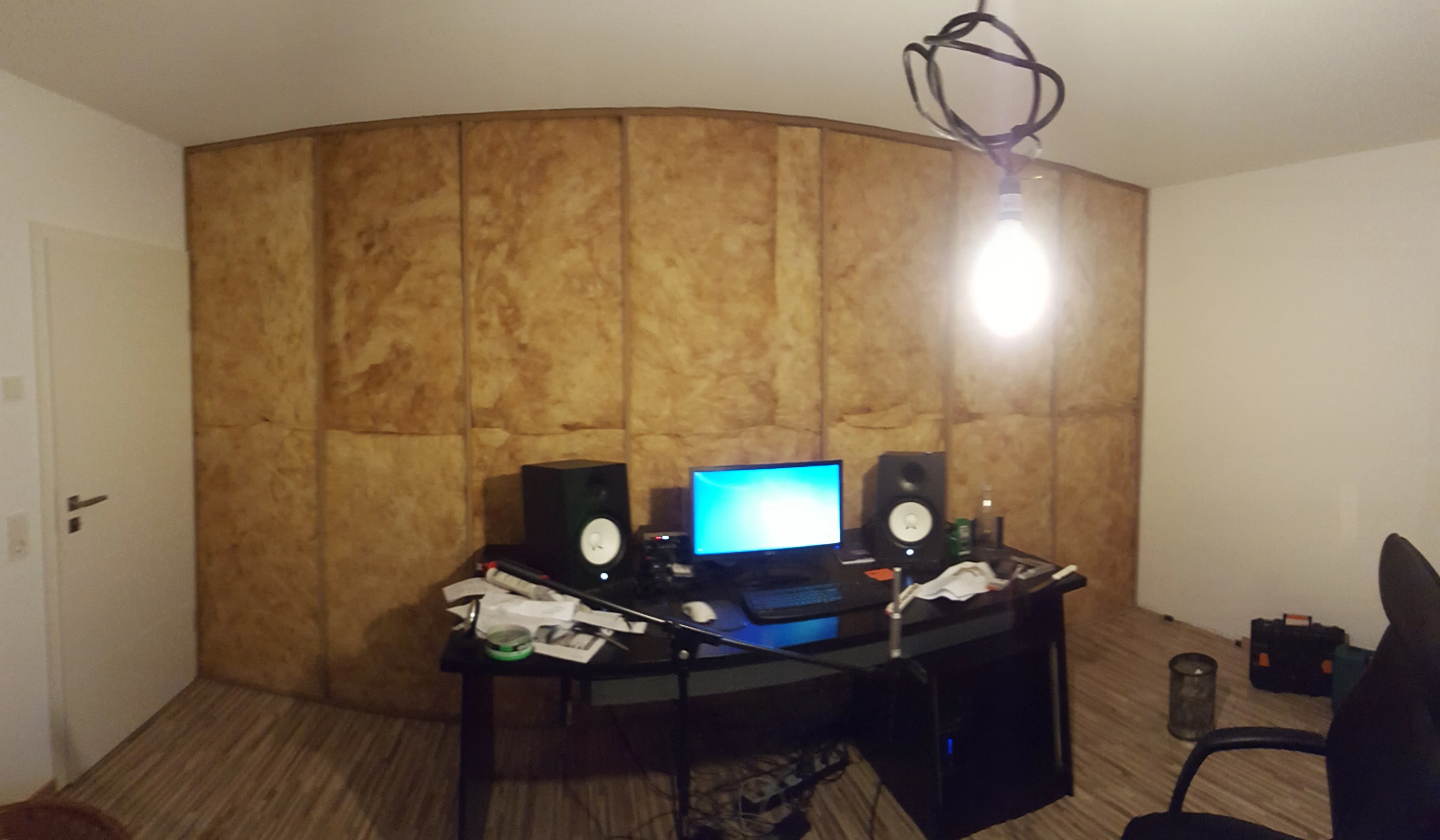

Nein. Ich glaube, er meint, ein paar Holzlatten in ca. 35cm Abstand vor die Wand schrauben, dahinter alles mit Rockwool vollstopfen und dann verkleiden.
Genau.
[waren nur 20cm und Isover TP1]
Bei mir etwas mehr ....
Auch hübsch...
Mehr ging bei mir nicht, wegen der Tür.

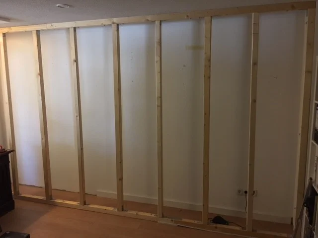

ok das wär doch eine tolle option zumal man ja dann auch diese rechte ecke verschwinden lassen könnte? die lattung dürfte ich allerdings nicht auf das vorstehende eck schrauben und das gleich als sozusagen rechten steher missbrauchen... oder ist das vernachlässigbar?
und verkleiden? ich nehme an nur mit stoff, richtig?
lg, phil.

habe gerade ausgemessen - 25cm inkl der holzkonstruktion würden sich ausgehen.

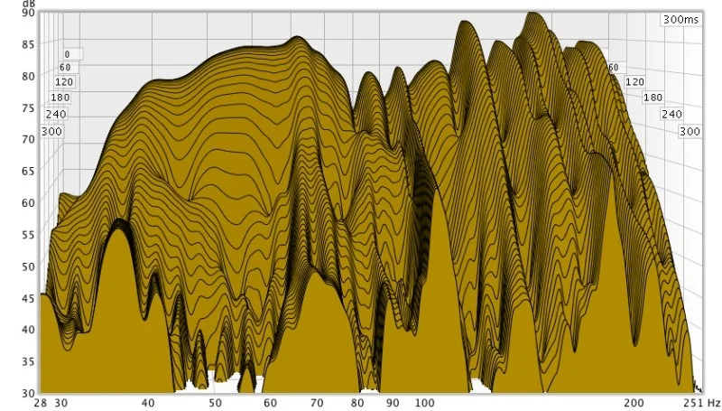

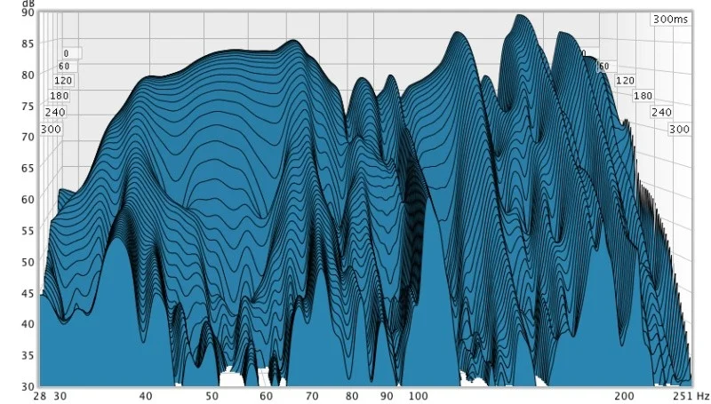

und ich hab mal ein wenig umgestellt, nach vorne geschoben, positionen verändert... richtig viel hats aber nicht gebracht :D
17.11
20.11
Ich würde es nicht auf das vorstehende Eck schrauben, sondern noch ein paar cm davor - alles was geht.
Die Verkleiding habe ich immer so gemacht: dicke Folie, Molton, Akustikstoff.
Erstere, damit das Ding nicht ganz wild bis oben alles wegdämpft. Es muss also eine richtig schwere und dicke Folie sein. Eine Folie für Dampfbremsen ist gut.
Molton nivelliert gut Unebenheiten.
Und Akustikstoff drauf, damit es hübscher ist.
Und genauso hinter dem Sofa den Kniestock ausfüllen. Da kannst Du dann über den Stoff eine Lattung anbringen. Hier wurde immer wieder Laminat (20cm) mit 1cm Abstand empfohlen.
Ich hab ausgemessen was ich "hergeben" kann vom Raum. das sind mit "Vorderkante" Holzkonstruktion 25cm. Dann stehen die LS allerdings von der Wand nur ca 20cm weg... sinnvoll?
Wenn ich nun mit 5x5er staffeln als Rahmenkonstruktion rechne kann ich dahinter 20cm mit Rockwool auffüllen bzw auch in den Zwischenräumen des Rahmens (Ich würds so machen wie in dem von dir geposteten Foto).

Es wird auf jeden Fall was bringen. Und letztlich ist es so, dass Du nach jedem Schritt messen musst, um zu sehen, wie die Reise weitergeht.
