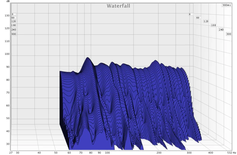

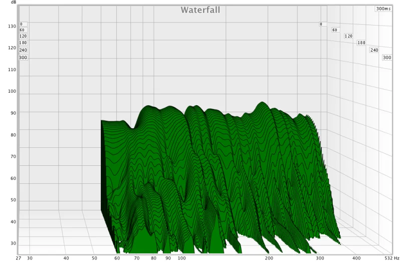

So, ich habe mal die Zeit gefunden, eine Messung zu machen, und es scheint tatsächlich so zu sein, dass der Abstand zur Wand zumindest bei meiner Konstruktion Auswirkungen hat:
a) es bildet sich ein Kamm bei ca. 94 Hz mit einer Erhöhung von etwa 6dB.
b) die Decayzeit der Frequenzen zwischen 60 und 120 Hz erhöht sich deutlich.
Hänge hier mal die Bilder und die REW Datei an.

Damit hab ich gerechnet. Zugegeben, 7cm is recht viel, in dem verlinkten Thread zur Belüftung wurde ein Abstand von 3,5 cm verwendet, wahrscheinlich mindern sich die Auswirkungen mit abnehmendem Wandabstand.
Ich werd das messen wenn die Pakete da sind, die kann ich ja auch von der Wand abrücken.
