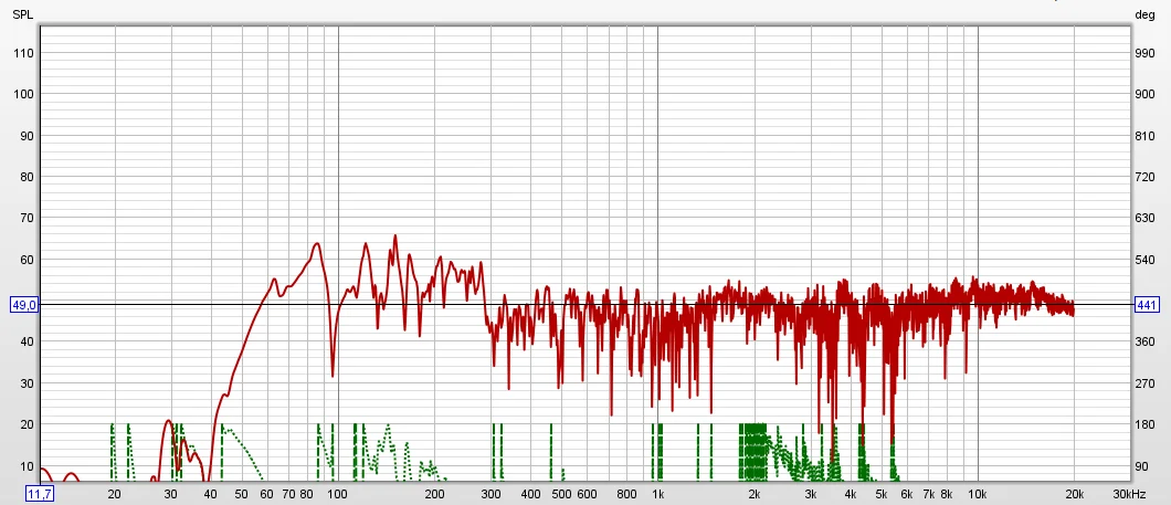

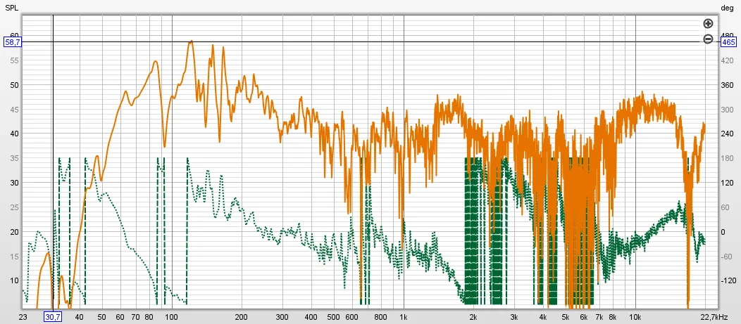

ich habe eine Messung in meinem Raum durchgeführt.
Lautsprecher: Adam A7x
Mikrofon MM1, ohne Kalibirierdatei.
Raumgröße: 4,1 * 6 m. Die Monitore stehen an der 4,1 m Wand, mit einem Abstand von 0,8m. Das Paar steht nicht exakt in der Mitte, links ca. 1,9m , rechts 1,1m
Mit der Bitte um Beurteilung. Monitore stehen ca. 1,1m von einander entfernt, Meine SItzposition bzw. die Position des Mikros ergeben ein Dreieck mit den Monitoren.
Mischen tue ich mit den Monitoren und mit KH.
REW Daten:
du musst links und rechts einzeln messen.
stereo Messungen sind manchmal gut um den bass zu bewerten. weiter oben im Frequenzbereich kommt es immer zu laufzeitunterschieden weil ein mic nie 100 Prozent gleich von beiden Boxen weg steht.
Es ist hier aussage kräftiger beide Seiten einzeln zu bewerten und diese bei bedarf in REW zu averagen um die Summe zu bewerten.
mache bitte eine Messung von einer Position aus. Am besten von der mit der du jetzt immer gearbeitet hast.
Messe einfach einmal links, einmal recht und einmal beide. Pack das ohne was anderes in eine mdat und poste sie.
Deine Experimente kann man später machen, jetzt am Anfang ist das nicht hilfreich.
(sorry wenn das manchmal so befehlsmäßig rüber kommt aber ich weiß mittlerweile wie lange es dauern kann bis jemand mal soweit ist das er Messungen so weit hin kriegt das die jemand aus der Ferne auswerten kann, ich hab das schon zu oft erklärt um jedes mal das auch noch in wohlwollende Watte zu packen. sieh es einfach als eine fachliche Angelegenheit)

wenn du eine Bewertung vom Nachhall willst bitte das hier:
https://recording.de/threads/raumoptimierung_rew-liiila.241263/#post-3028866
Er ist auf jeden Fall viel zu lang und deswegen schaut dein Bassbereich auch so aus wie er aussieht ungesmoothed.

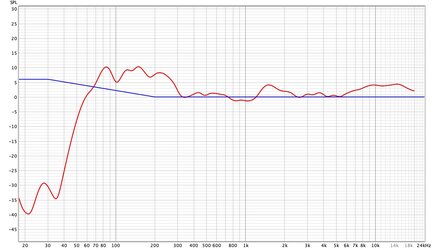

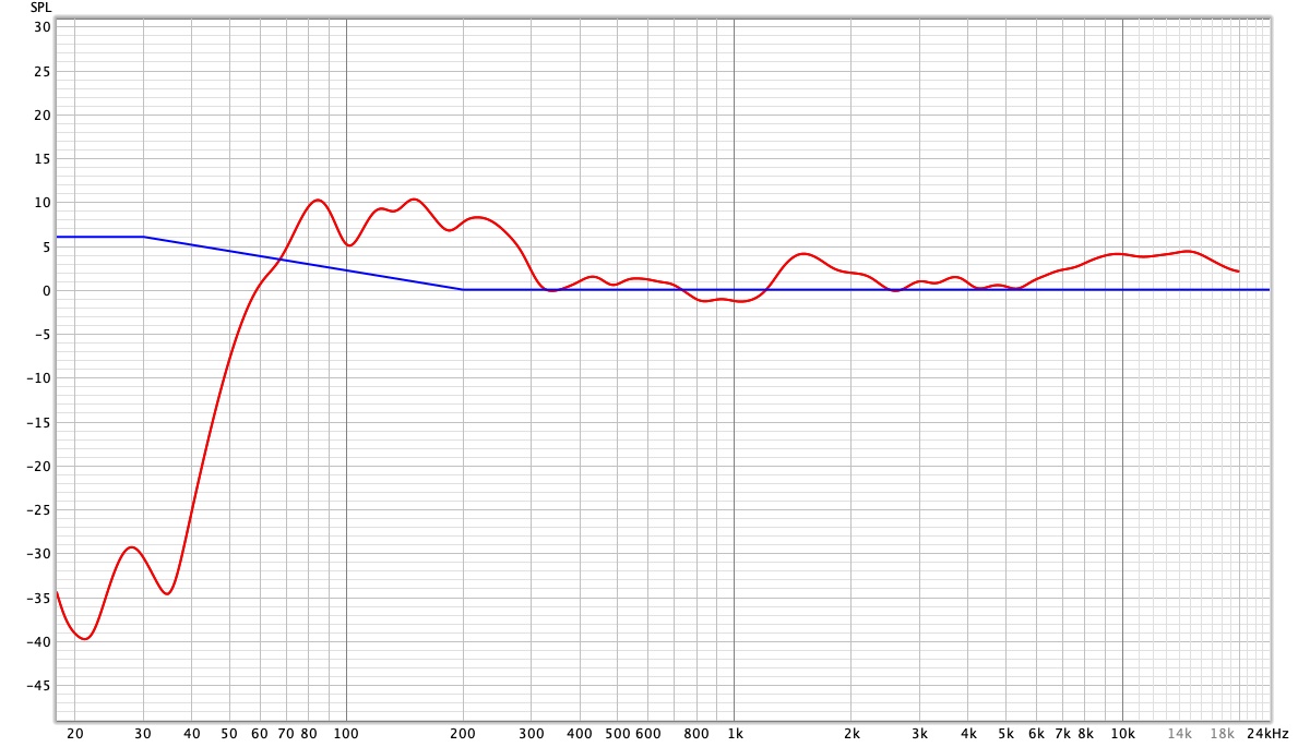

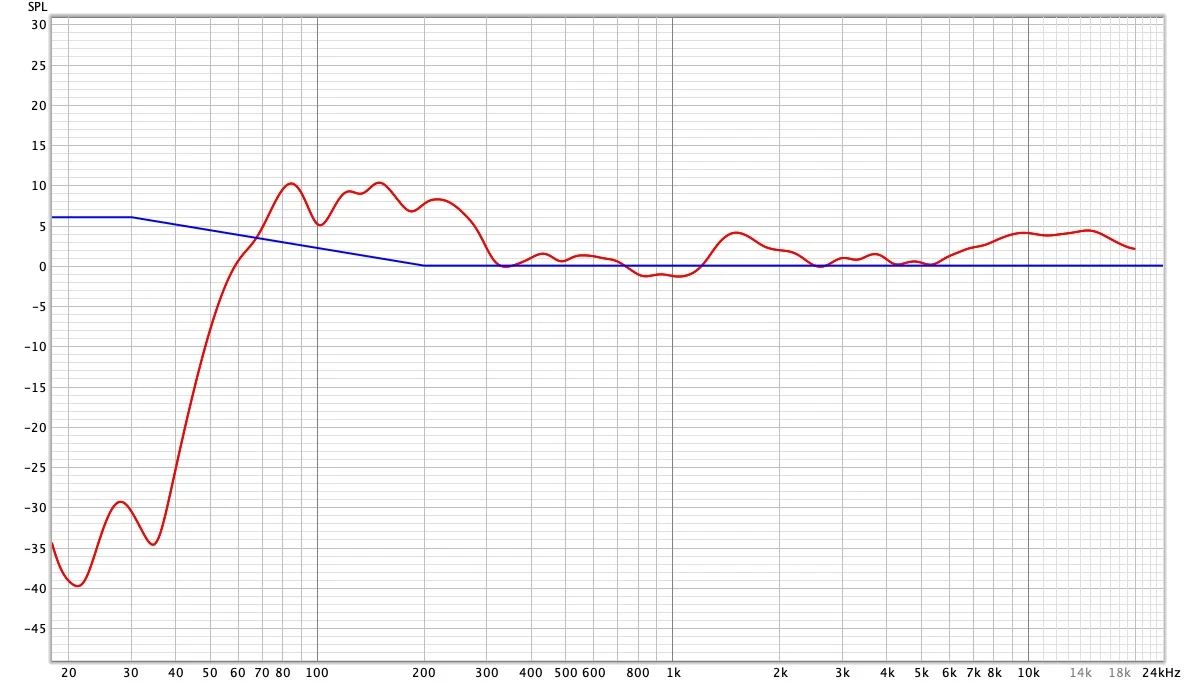

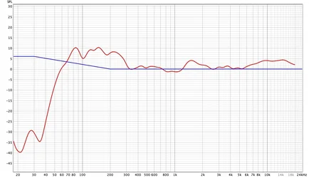

Frequenzgang:
Ich weiß nicht für einen unbehandelten Raum dann irgendwie nicht umhomogen. Ist halt ne Badewanne. Viele Höhen, viel zu viel Bass (teilweise 10dB mehr als normal). Die Beule bei 1k kommt vermutlich von irgendwelchen Monitor oder Tischreflektionen, kannst du ignorieren, die ändert sich sobald du den Kopf nen cm bewegst.
Das ist aber auch nur so gerade weil du halt wirklich so dermaßen nahe dran sitzt.
Du musst dir halt eins vor Augen halten - je näher du egal in welchem Raum an die Boxen ran gehst mit dem Messmic desto gerader wird dieser Frequnezgang Strich da sein.
Ich weiß es gibt einige überzeugte Leute die glauben das dieser gerade Strich das ist was die Erlösung bringt.
Aber das ist nicht so. Da werden dann Subwoofer rum geschoben, mit Sonarworks oder irgendwelchen DSP Boxen versucht das gerade zu bügeln.
Ein Bassbereich kann aber nicht sauber beurteilt werden nur weil er gerade ist. Man spielt ja hier nur mit Amplitude blendet das wichtige "die Zeit" aber komplett aus. Es ist doch komplett egal wie gerade der ist wenn der einfach viel zu lange da unten rum schwingt. Bis der Nachhall des ersten Kick Schlags vorbei ist am Sweetspot hat die Kick schon wieder 3x geschlagen. Man hört ja nie was an Sustain wirklich da ist.
Das schöne ist wenn man den Nachhall abstellt dann ist der Frequenzgang auch gerade - auch ohne Hilfe.
Wenn du deinen Raum nicht behandeln kannst dann kannst du dich diesem auch nicht entledigen.

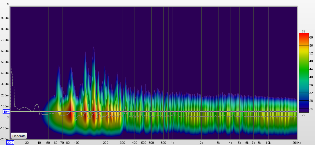

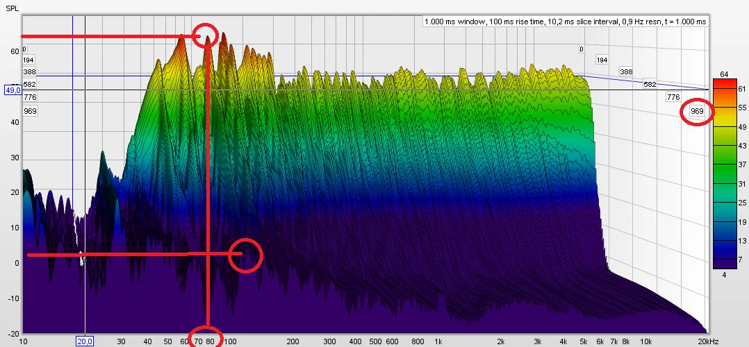

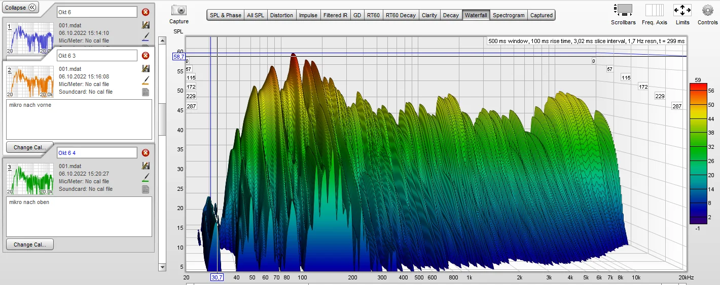

Habe mich ein wenig in die Diagramme eingelesen und bin zum Ergebnis gekommen, dass man mit dem Wasserfalldiagramm die Nachhallzeit sehen kann. In dem Bild vom letzten Post ist eine Zeit von 300ms eingestellt. Da will man hin. Da mein Raum nicht optimiert ist, bin ich da noch nicht. In diesem Post habe ich die Zeit nun auf 1000ms erhöht. Die Tiefen Frequenzen benötigen teilweise 1000ms um um 60db reduziert zu werden. Beispiel im Diagramm, 80Hz, die 3 roten Kreise links.

Das ist unter REW die "Spectrogram"-Ansicht

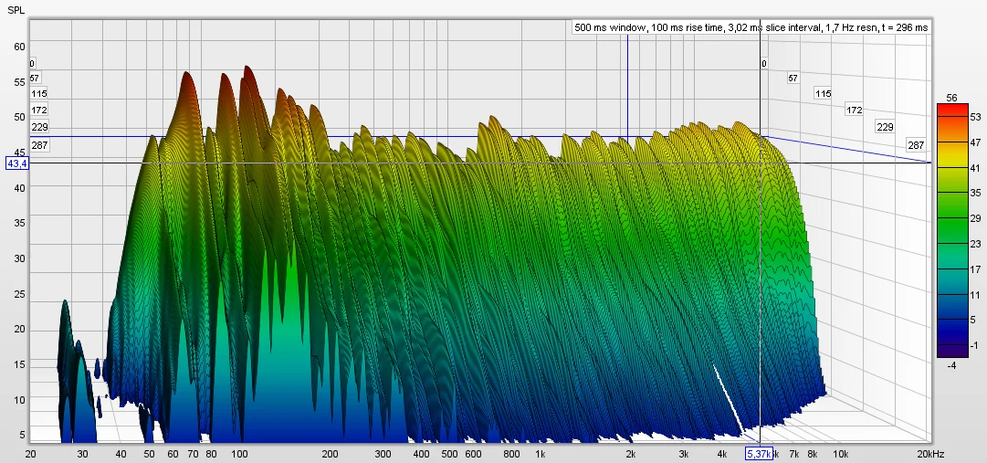

Die sieht so aus.
Links ist die Nachhallzeit, rechts die legende mit dem db Bereich der abgedeckt wird. Bei mir 22 - 62dB, also 40db. Gefordert waren 60dB, habe ich das richtig verstanden?
Danke

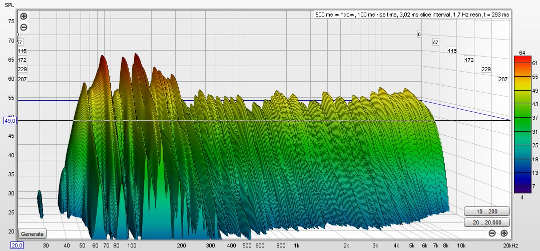

Die sieht so aus.
Ja.
kannst unter Perspektive Settungs umstellen.
Nimm auch match peak to top of scale raus
Ja.
Nimm auch match peak to top of scale raus finde ich nicht, wo ist das?
Win
bei mir unter (V5.20.x ): Controls / Appearance Settings / Match Top of Scale to Peak
Reaktionen: SteinHal
ah heißt appearance settings und nicht perspective...
Reiter spectrogram rechts controls und dann halt so einstellen wie du es brauchst.
Du möchtest von jeder Frequenz ja den Nachhall wissen. heißt du musst halt scale top (dB) immer so einstellen das es auch passt.
wenn ne Frequenz bei 70 dB peakt dann halt von da aus 60 dB range auf 10 dB bottom und wenn sie bei 60 dB peakt dann halt auf 0 dB bottom.
es gibt sehr viele einstellungen, rtfm im Zweifel. ist ein funktionsreiches Programm, muss man lernen

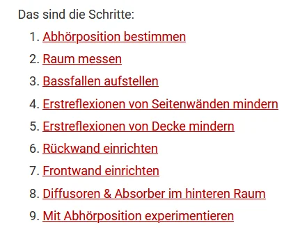

Ist folgende Liste sinnvoll?
Macht es Sinn, 4 Bassfallen, jeweils 40 * 40 * 120 cm, 10kg GIK Acoustics (Beispiel) für 300€ das Stück jeweils in eine Ecke hochkant hinzustellen?
Was bringt das?
Mein Raum hat mehr als 4 Ecken, da er eine Einbuchtung hat.
Erstreflektion von Seitenwänden, rechts eventuell möglich, links ist der Durchgang und somit die Tür.
Erstreflektion von Decken, kann ich jetzt nicht ausschließen, dass man da was befestigt. Bohren ist möglich.
Rückwand einrichten: das dürfte schwierig werden, da man da nichts befestigen kann.
Frontwand einrichten: das dürfte schwierig werden, da man da nichts befestigen kann, da es ich um eine Fensterfront handelt.
Wie ist eure Meinung dazu?
