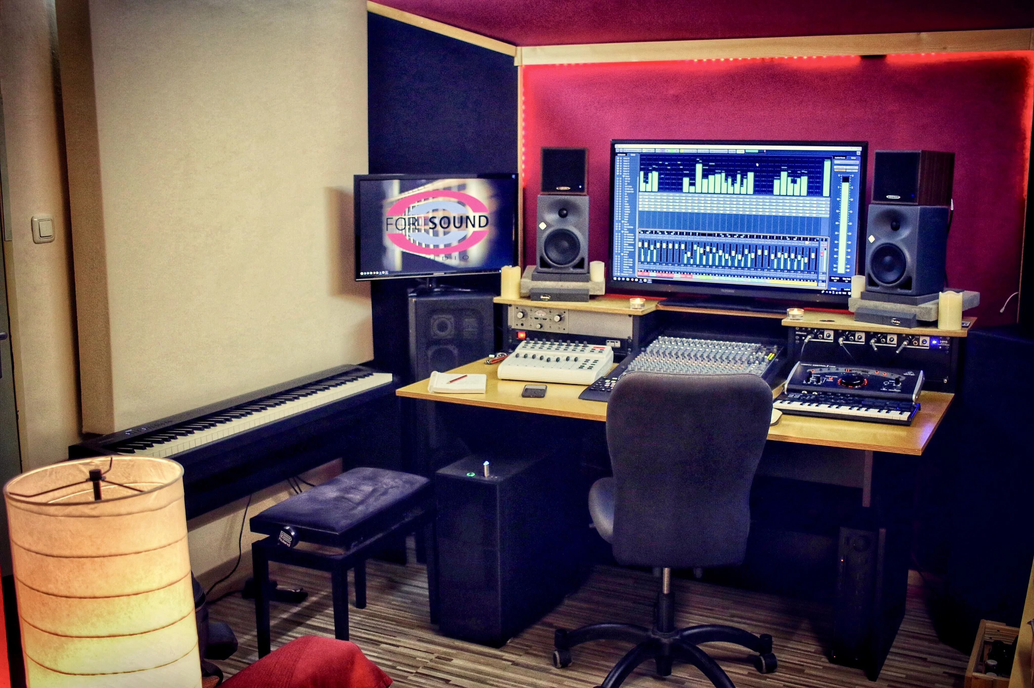

Nun wollte ich mich aber doch mal wieder melden und schauen ob mir vielleicht jemand helfen kann meine Akustik noch weiter zu verbessern bzw. Ideen zu meinem Raum hat.
Der Raum ist komplett in eigenregie eingerichtet. Meine Abhörposition habe ich nach besten Wissen und Gewissen eingerichtet. Mir fehlt aber irgendwie das letzte Quentchen.
Zur Ausgangslage:
Mein Raum ist ca. 12qm groß.
Ich habe den Raum schon großflächig behandelt.
Meine Abhöre (Neumann KH 120 A + ein Presonus Temblor 10 unterm Tisch) steht auf dem Tisch gut entkoppelt.
Die Abhöre steht 145cm von einander entfernt. Gemessen von der Mitte der Speaker.
Vom Boden bis zum Punkt zwischen Hochtöner und Tieftöner sind es genau 124,5cm was auch meiner Ohrhöhe beim Abhören entspricht. Von der Rückwand bis zur Front des Speakers sind es etwa 32cm.
Ich habe heute eine REW Messung durchgeführt. Bin von dem was ich dort entnehmen kann auch weitesgehend zufrieden.
Weiß nur nicht was ich ggf. noch verbessern kann. Sei es Lautsprecherposition als auch akustisch?
Vielleicht gibt es ja jemanden der mir helfen kann?
Hier mal Bilder und die Messung:

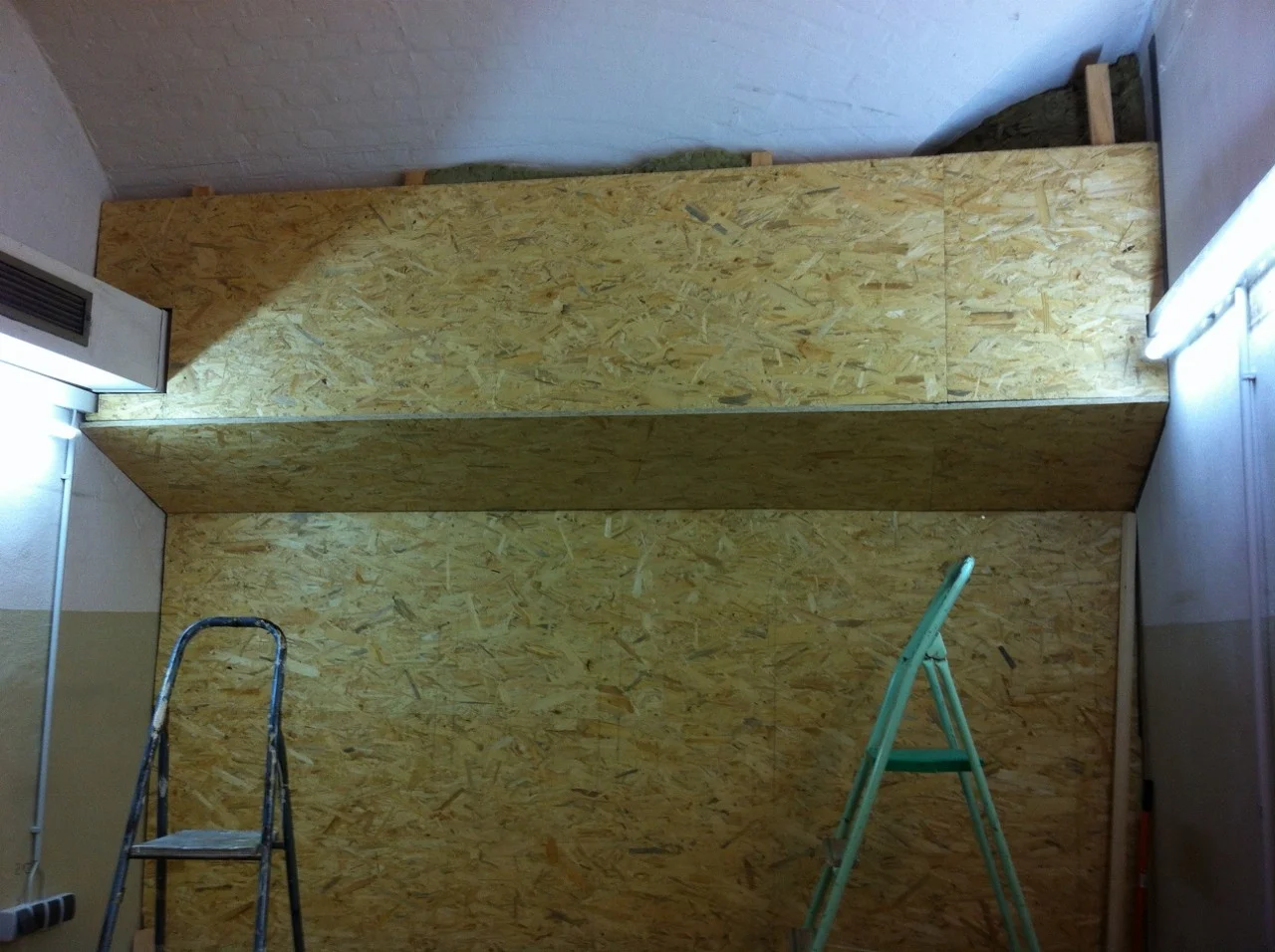

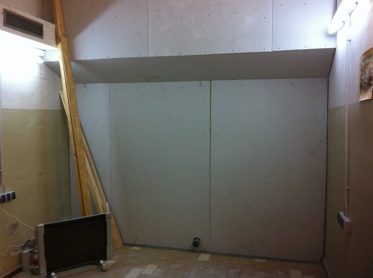

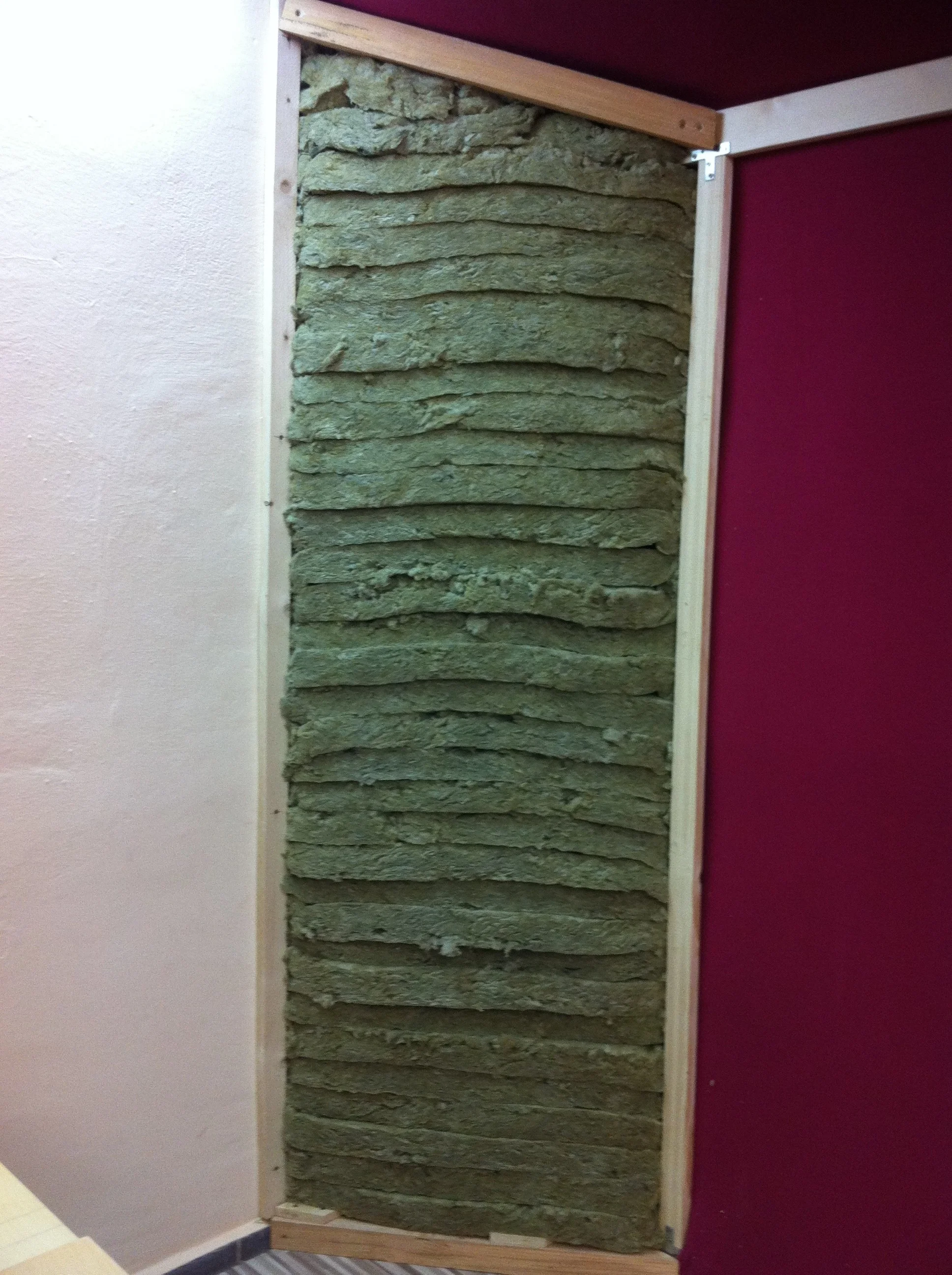

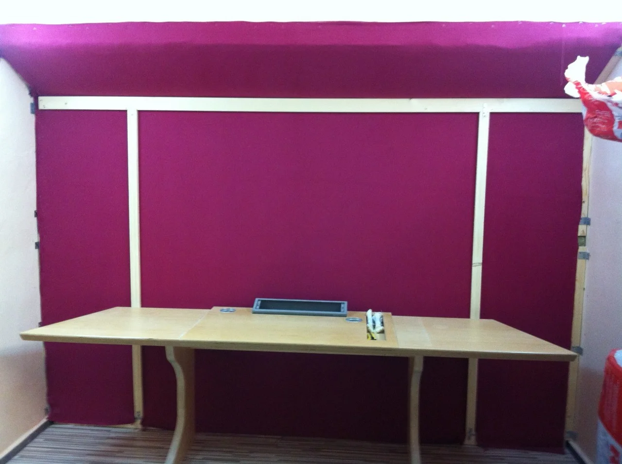

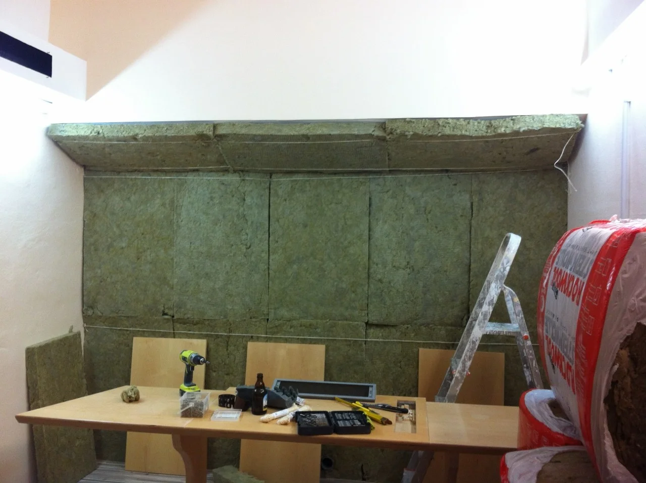

Zu der Frage wie ich den Raum behandelt habe:
Ich habe vor mir etwa 10cm Großflächig mit Steinwolle gearbeitet. In den Ecken vor mir sind ebenfalls nochmal etwa 50cm als Dreieck geschnittene Steinwollplatten bis zur Kante wie man auf dem Bild hoffentlich sieht. Ich werde aber nochmal ein paar Bilder machen um das alles genauer zu zeigen.
Über mir hängen zusätzlich 3 Clouds die nochmal etwa 30cm Dick sind (Leider mit Glaswolle (in Folie) gefüllt. Verteilt über fast die gesamte Deckenfläche. Neben mir sind, rechts und links ebenfalls etwa 10cm Absorber mit Akustikmolton gespannt um die ERs zu dämpfen.
Hinter mir gibt es noch einen Diffusor. Ich werde nochmal Bilder reinstellen.
Hier schonmal ein paar Bilder zumindest.

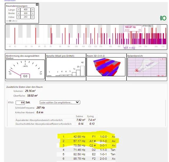

Also um Deinen Waterfall wirklich richtig bewerten zu können bräuchte ich eine Stereomessung mit Sub, es wäre klasse wenn Du so etwas einstellen könntest.
Auch die Raummaße wären sehr interessant um die Moden im Waterfall zuordnen zu können.
Die skannst du selbst unter diesem Link machen
amroc - THE Room Mode Calculator (amcoustics.com)
Ich habe jetzt mal angenommen, dass Dein Raum 400 x 300 x 243 cm ist, dann würde dies so aussehen, hier müsstest Du wie gesagt Deine Maße einsetzen:
Demnach wäre Deine 1-0-0 Mode bei etwa 42 hz, diese ist am schwierigsten zu bändigen und kannst Du durch Behandlung der Front- und Rückwand dämmen. Was hast Du gegen diese getan ? So wie ich es sehe, hast Du hiergegen 10cm Steinwolle an der Front, was soll das bisschen anrichten ?
Hast Du meinen Thread gelesen ? Ich habe in meinem Raum gegen die 1-0-0 welche nur bei 52 Hz war, 40 cm Steinwolle an der Rückwand verbaut um diese runter zu kriegen, soll heißen, Du brauchst noch ne Menge Material an der Rückwand, welche bei Dir bisher unbehandelt ist, richtig ? Der Diffusor schluckt diese Schallwelle ja nicht, er verteilt sie nur. Auch die Seiten haben bei Dir lediglich ER Absorber, wie denkst Du kann hier die 0-1-0 Mode bei 57 hz reduziert werden ? Auch hier fehlt Material.
Lies Dich einfach mal bei mir oder dem Thread von altessockenfach ein, damit ein Gefühl dafür bekommst, welche Menge an Material notwendig sein wird.

Moin, hattest du gelesen was ich bezüglich meiner Absorber geschrieben habe?
Die 10cm Dämmwolle befinden sich direkt hinter den LS. In den Ecken sind etwa 40-50cm verbaut. Über mir hängen 3 Clouds mit einer Dicke von etwa 30cm. Links und Rechts von mir hängen nochmal etwa 10cm Absorber für die ERs.
Ich habe demnach ja schon einiges an Material drin. Was nicht heißt das nicht mehr ginge, nur schreibst du so als hätte ich mein Raum kaum behandelt.

Meine Raummaße sind nicht einzugeben, da der Raum L-Förmig ist mit einer gewölbten Decke. Da hilft der Raummoden-Rechner leider nur sehr bedingt.
