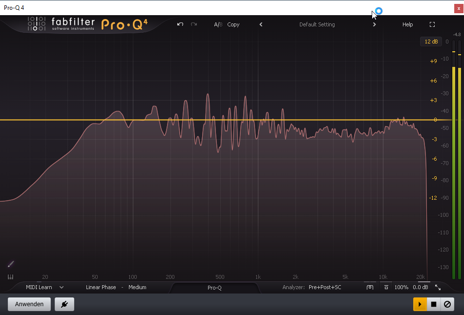

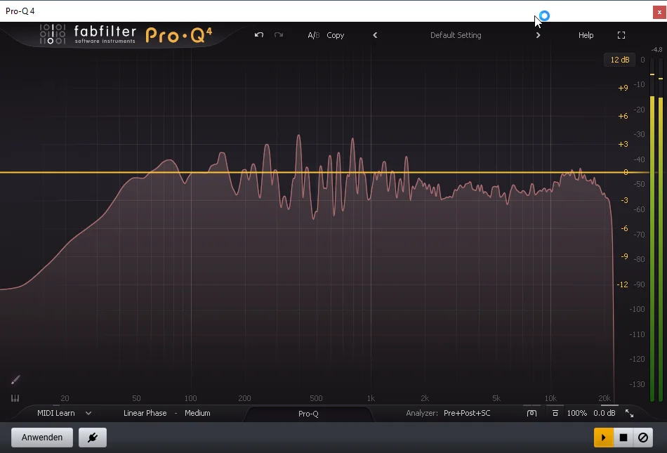

Schaue ich mir das im EQ mit Slope Einstellung von 4,5 dB/Oktave (gekippte grafische Darstellung der EQ Kurve) und verlangsamter Grafikwiedergabe an, sieht der Mix schon sehr ausgewogen aus und für mein Empfinden ist der Bass auch nicht zu laut. Vielleicht noch nen LowCut bei 30 Hz auf die M/S Mitte legen, um den Subbass minimal einzudämmen. Etwas mehr Klarheit könntest Du noch mit einer minimalen 1 dB Anhebung bei 5430 Hz auf der M/S Seite, wie auch einer Absenkung bei 300 Hz mit hohem Q Wert erzielen

Ok ja cool, ich mache das immer mit dem UAD Pultec dann am Ende auf dem Summen Master. Noch ein kleines bisschen Höhen und etwas Mitten und bei 100 Hz gleichzeitig rein und raus.
