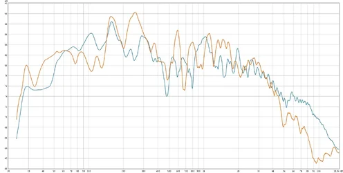

Da ich mich grad nicht wirklich traue, einen neuen Thread zu eröffnen, häng ich das mal hier an, zumal hier ja auch Skizzen von meinem möblierten Raum bereits vorhanden sind. Damit man nicht blättern muss, füge ich sie im Anhang nochmals (mit korrigierten Daten) hinzu.
Die entscheidende Frage vorweg, der Rest ist Bonus ;)
Gibt es Porgramme, die algorithmisch (wie in Reverb-Plugins) Raummoden berechnen können, die über einen leeren quaderförmigen Raum hinausgehen? In den letzten Jahrzehnten hat die Simulationsbranche doch solche Fortschritte in allen Bereichen gemacht, dass ich mir das schon vorstellen könnte, dass man einen Raum am PC konstruiert, durch den dann virtuell Schallwellen geschickt werden (wenn man das schon nicht "berechnen" kann).
Im Laufe meiner gestrigen Messungen habe ich - zusammen mit der Lektüre von karumbas Thread zum (passiven) HH - folgenden Gedanken:
Wie ihr wisst, ist mein rechteckig (fast quadratisch) gebauter Raum alles andere als "leer". Mindestens zwei raumhohe Schränke (mindestens einer davon sehr urig und massiv) Decken jeweils einen großen Teil zweier Zimmerwände ab. Hinzu kommen noch ein paar weitere fast-massive Möbelstücke, die auch in dem Raum bleiben müssen. Das macht alles nicht nur total unsymmetrisch, sondern - wie karumba im HH-Thread schon schrieb, als er seinen HH in die Ecke stellte - verkleinert das Raumvolumen und "verstimmt" ihn somit nach oben.
Gestern hatte ich also - noch ohne Mineralwolle - großzügig alles, was mir irgendwie absorptionsverdächtig erschien und ich noch so im Haus hatte, in die Zimmerecken gestopft. Dabei kam einiges an Dämmvolumen zusammen - dafür sieht es jetzt bei mir aus wie bei Hempels...
Ergebnis: Ein oder zwei störende Bassfrequenzen klingen nun deutlich langsamer aus. Andere wiederum haben sich halt nach oben verschoben! Wenn nun so ein harmloser kleiner HH schon den Raum verstimmen kann, dann tun es meine insgesamt 20mal so voluminösen Eichenschränke doch erst recht - also passen meine Berechnungen mit dem bloßen Mauerwerk als Grundlage doch gar nicht, oder?
Jetzt werden mir zwar lang nachklingende Bässe in den Wasserfalldiagrammen freundlicherweise angezeigt - aber das sind ja nicht in jedem Falle alles immer Raummoden.
Manche halten sich hartnäckig...
Manche verstimmen sich nach oben...
Manche kommen nur am rechten oder linken Speaker oder nur bei Änderung der Position des Abhördreiecks vor (SBIR-Effekte? Die kann ich dann ja von meinem Moden-Zettel streichen)
Also, falls jemand weiß, wie ich die Moden berechne und/oder zumindest auch identifzieren kann, damit ich weiß, WO ich zu dämmen hab, wäre ich schon ein Stückchen glücklicher..

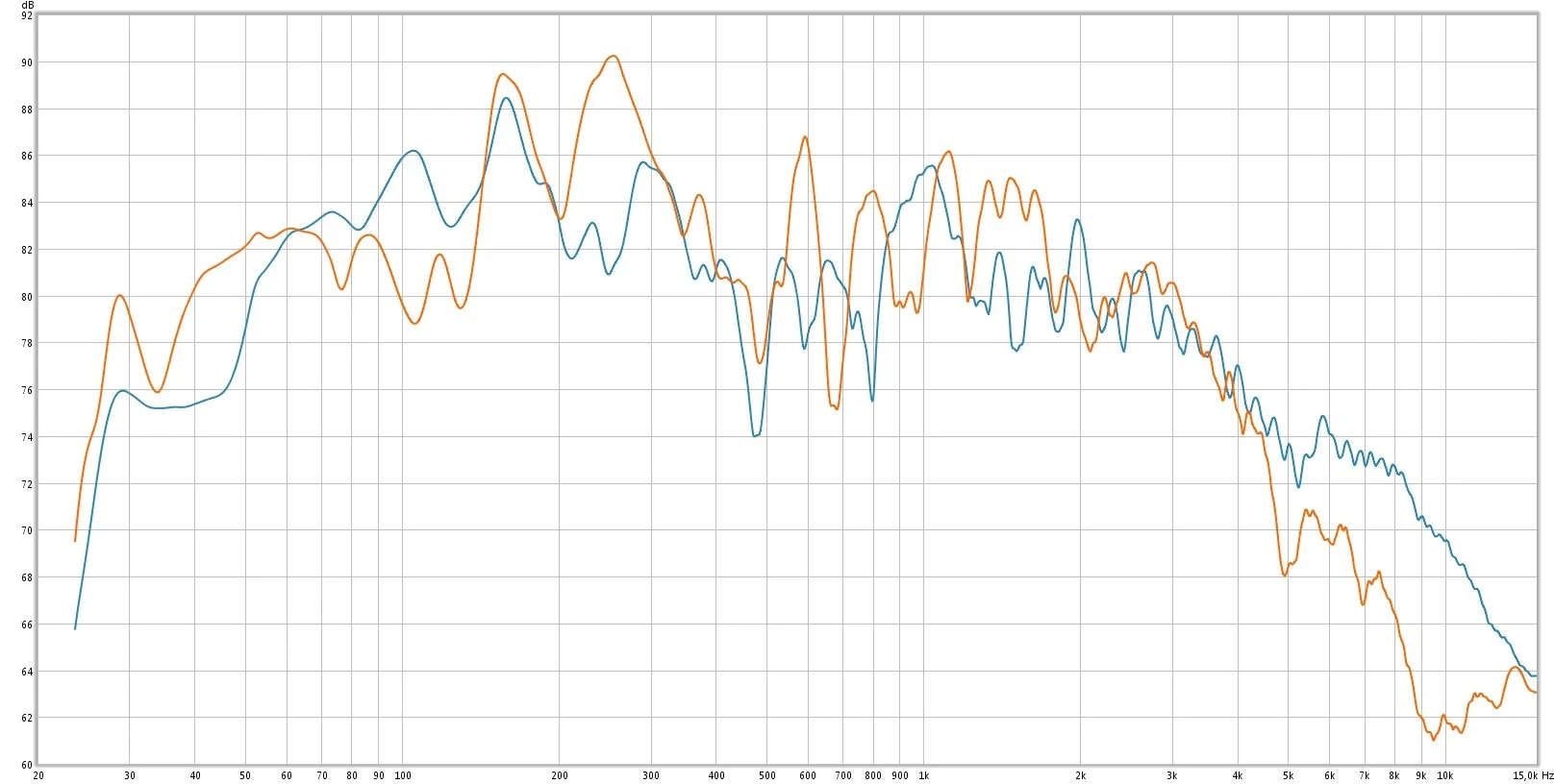

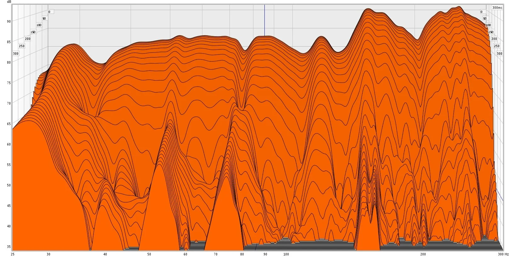

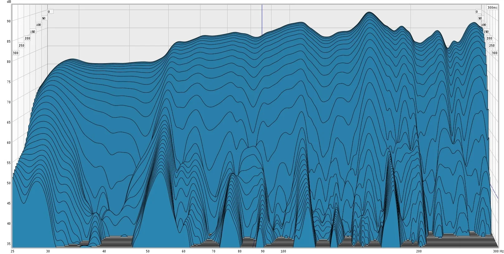

  • #58
Hier kommen jetzt ein paar Bilder der letzten Messung.
Was ich in der Zwischenzeit verändert habe:
Die große Arbeitsplatte (v.a. wegen Early Reflexions) raus => Erstreflexionen hab ich aber immer noch viele, vermutlich von Stirnwand und Decke
Vieles von dem, was irgendwie "weich" oder "diffus reflektierend" ist, aus dem Raum getragen. Aufgrund von Zwischenspeicherkapazitätsbegrenzungserscheinungen konnte ich aber nur ca. 40% dieser Dinge rausholen, aber vor allem die weichen. Das waren schon mehrere Kubikmeter.
Boxen stehen nun auf Stativen mit Schaumstoff-Entkopplung - hat hörbar erst mal gar nix verbessert. Beim Sinus-Sweep scheppern noch dieselben Frequenzen mit wie vorher (ca. 203 Hz, daher auch ein Einbruch dort im FG). Natürlich hat die Arbeitsplatte selbst vorher auch immer mal mitgeschwungen, insofern sollte es schon "irgendeinen" Effekt haben, dass sie jetzt weg ist, kann aber nicht genau ausmachen, welchen.
Die Aufstellung der Boxen hab ich bei dieser Gelegenheit etwas symmetrischer vorgenommen. 100% die Mitte treffen konnte ich aufgrund einiger umstehender Dinge noch nicht, kann aber evtl. noch werden. Keine Ahnung, ob ich das Stereo-Panorama jetzt schon besser wahrnehme - kann auch Placebo-Effekt sein.
Mit Größe und Position des Stereo-Dreiecks herumgespielt. Bin jetzt gelandet bei 152 cm Basisbreite. Die Boxen stehen sehr wandnah, so dass eine Kante des Gehäuses nur 6 cm entfernt ist. Die Membran ist dadurch (kürzeste Entfernung) nun 30 cm von der Wand entfernt.
Dann habe ich nach und nach die Weichteile des Raumes zurückimplantiertund fleißig gemessen. Hab mal versucht, sie irgendwie in die Raumkanten und -ecken zu quetschen, ob das besser als nix ist.
Zur aktuellen Messung (orange = vorher, blau = nachher)
Erfreulich finde ich, dass die beiden tiefsten Störfrequenzen dramatisch kürzer abklingen :) Dafür habe ich mir in der Mitte einen ganz Satz neuer (und vom Menschen besser hörbarer) Frequenzen eingehandelt :(
Was den Frequenzgang angeht, sieht man mal von den tiefsten Bässen ab, für die meine 5-Zoller wohl eh nicht taugen, habe ich den Eindruck, dass sich die Linearität leicht verbessert hat, wenn auch mit ein paar üblen Einbrüchen (Kammfilter?). Als nächstes möchte ich Decke und Stirnwand in Angriff nehmen, wo ich dann hoffentlich die ER in den Griff kriege, was auch einen Kammfilter-Effekt mindern sollte.
Aber schaut selbst mal die beiden Diagramme. Die hier gezeigten Messungen wurden immer mit beiden Monitoren aufgenommen.
