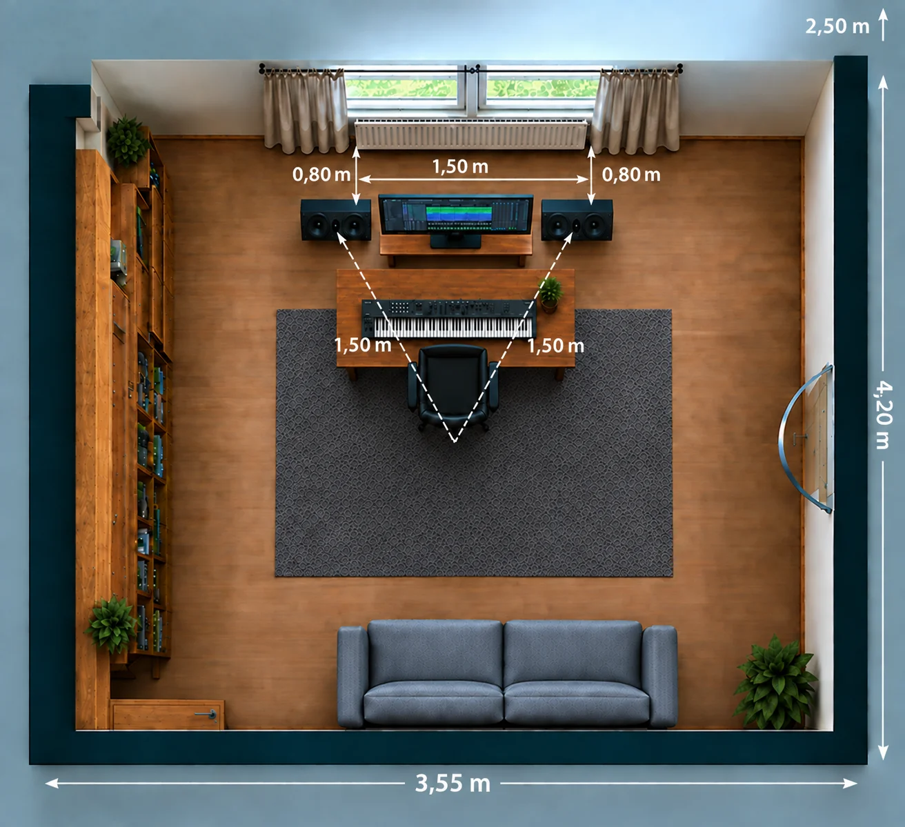

Hallo zusammen,
ich richte gerade mein kleines Homestudio ein und könnte wirklich etwas Unterstützung dabei gebrauchen, was die nächsten sinnvollen Schritte angeht.
Hier ist meine aktuelle Situation:
Raum: 4,20 m x 3,55 m x 2,50 m, derzeit komplett unbehandelt
Equipment:
Messmikrofon: Behringer* ECM 8000
Interface: RME Babyface Pro FS
Lautsprecher: Kali IN-8 2nd Wave
Ich habe mein Bestes versucht, die Messung korrekt durchzuführen, und hoffe, dass ich dabei keine Fehler gemacht habe – gemessen habe ich bei ungefähr 70–75 dB.
Wenn ich mir die Messung (1/12 Smoothing) anschaue, entspricht sie genau dem, was ich auch subjektiv wahrgenommen habe. Den Peak bei 136 Hz habe ich sofort bemerkt und direkt einen -5 dB EQ darauf gesetzt.
Ich habe mit verschiedenen Lautsprecherpositionen experimentiert und mittlerweile alles möglichst mittig im Raum ausgerichtet, konnte dadurch aber keine wirklich erkennbare Verbesserung erzielen.
Ich bin auf einen anderen Thread gestoßen, in dem jemand in einem unbehandelten Büro deutlich bessere Ergebnisse erzielt hat:
[https://www.audiosciencereview.com/forum/index.php?threads/kali-in-8-v2-in-room-response.62840/]
Das hat mich fragen lassen, was ich möglicherweise übersehe. Die IN-8 befinden sich noch innerhalb der Rückgabefrist, daher wäre es auch eine Option, auf andere Lautsprecher umzusteigen. Mein Budget würde bei etwa 2.000 € für das Paar liegen.
Ich wäre für jeden Rat dankbar, wie ich die Raumakustik in meiner konkreten Situation sinnvoll angehen sollte und was ich dabei priorisieren sollte.
Vielen Dank im Voraus für jeden Input. Ihr dürft gerne brutal ehrlich sein.
REW Files L + R
View: https://drive.google.com/file/d/1mb71g8V7Fl_Vk-k7hFgTDkeQqg11uAmY/view?usp=drive_link R Speaker
View: https://drive.google.com/file/d/1qkyvX3nvNaXMHY8C38UT77FGsyFBl7q5/view?usp=drive_link L Speaker
