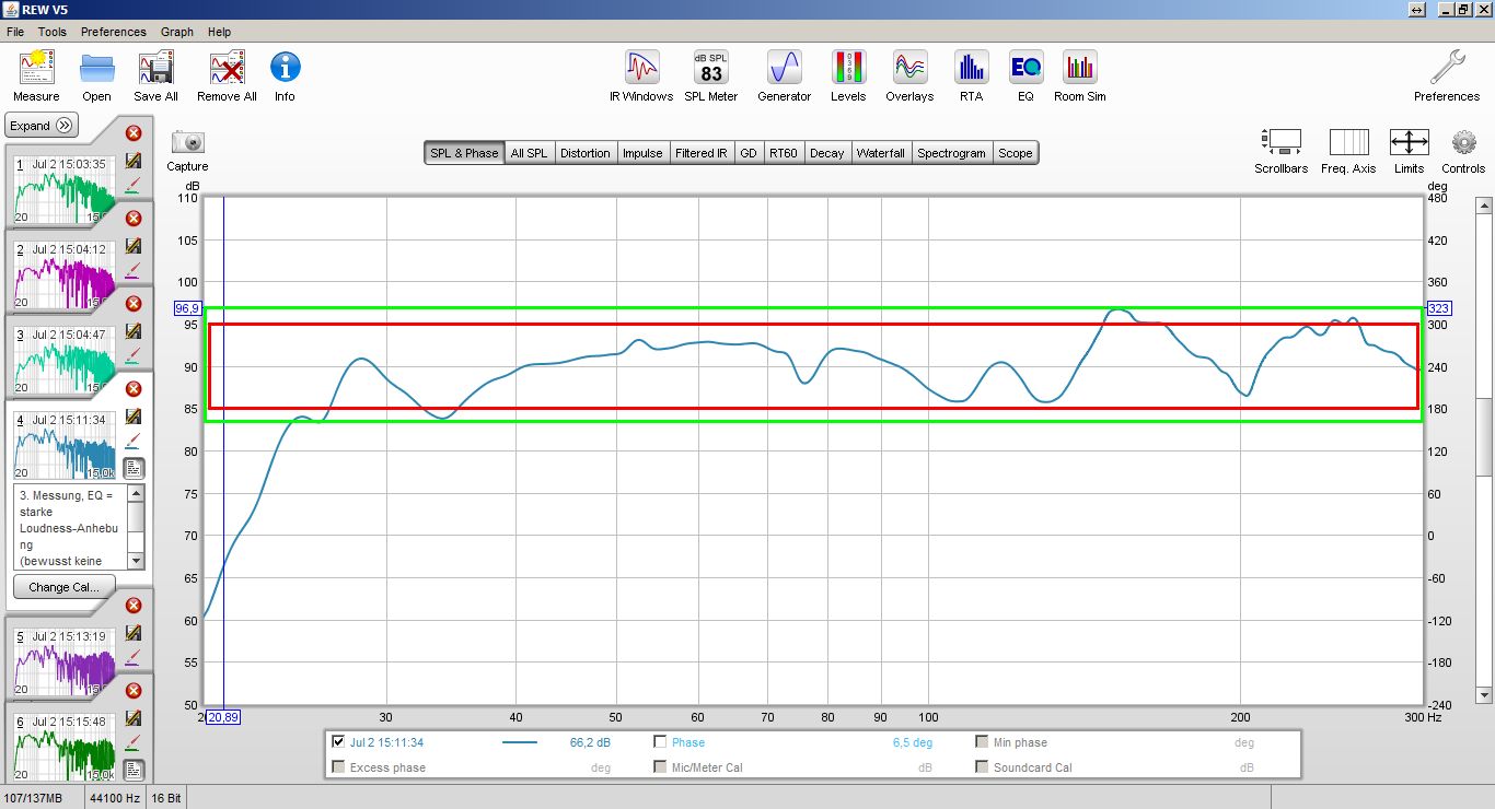

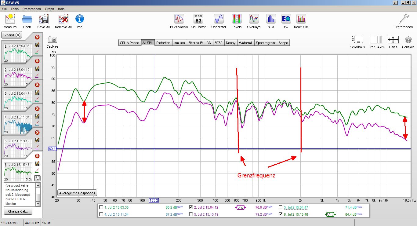

Also der Frequenzgang sieht von 25-400Hz gar nicht mal so schlecht aus. Darüber hinaus fällts dann aber stark ab.
Ein durchgehender FG von +/- 5 db ist für Homerecording schon sehr gut.
Hier im Bild hab ich dir das markiert:
Im übrigen sei aber gesagt, das sich der Frequenzgang automatisch linearisiert, wenn mit baulichen Elementen wie Absorber und co behandelt wird.
+/- 5dB ist quasie eine range von 10dB
ungeglättet natürlich
das ist ein sinnvoller studiostandard also nicht einfach "schon sehr gut für HR"
wobei man das aber nicht komplett global von 20-20000hz betrachten darf.
in den mitten und höhen sowieso nicht mit einem unkalibrierten mikro
dann muss man auch mitten und höhen in einer seperaten einzelmessung heranziehen und bassbereich mit allen lautsprechern.
man muss sich das intuitiv in bass, mitten und höhen aufteilen da breitbandige abweichungen geschmackliche anpassungen sind. einige haben lieber eine mittenlupe andere brauchen eine starke loudnesskurve.
oft ist es vor allem abhängig davon wie laut man in der regel arbeitet. jemand der relativ leise arbeitet benötigt fast immer mehr bass und höhen.
Reaktionen: Lucky, NeoKind und Bert4

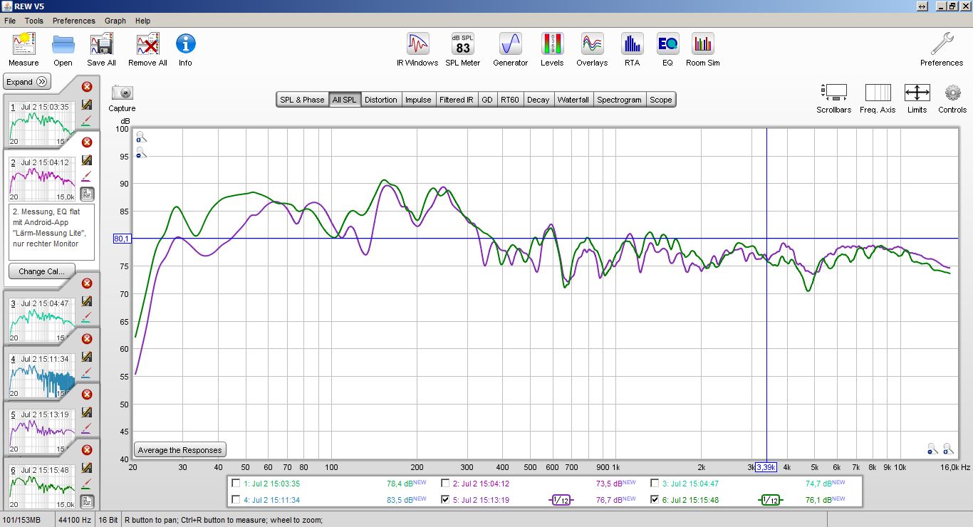

eq:
insgesamt ist der unterschied mit und ohne eq jeweils 10dB im bassbereich und höhen.
im bassbereich wär mir das schon zu viel. höhen kann ich nicht sagen weil dazu das mikro kalibreiert sein müsste.
vergleich rechter speaker mit und ohne eq
ich würd mir einen Behringer* deq zulegen und das genauer entzerren.
grenzfrequenz des lowshelfs im bass bei ca 125hz statt bei 600hz
in den höhen dann nach gehör. ohne kal. mikro wie gesagt kann ich nichts sagen.

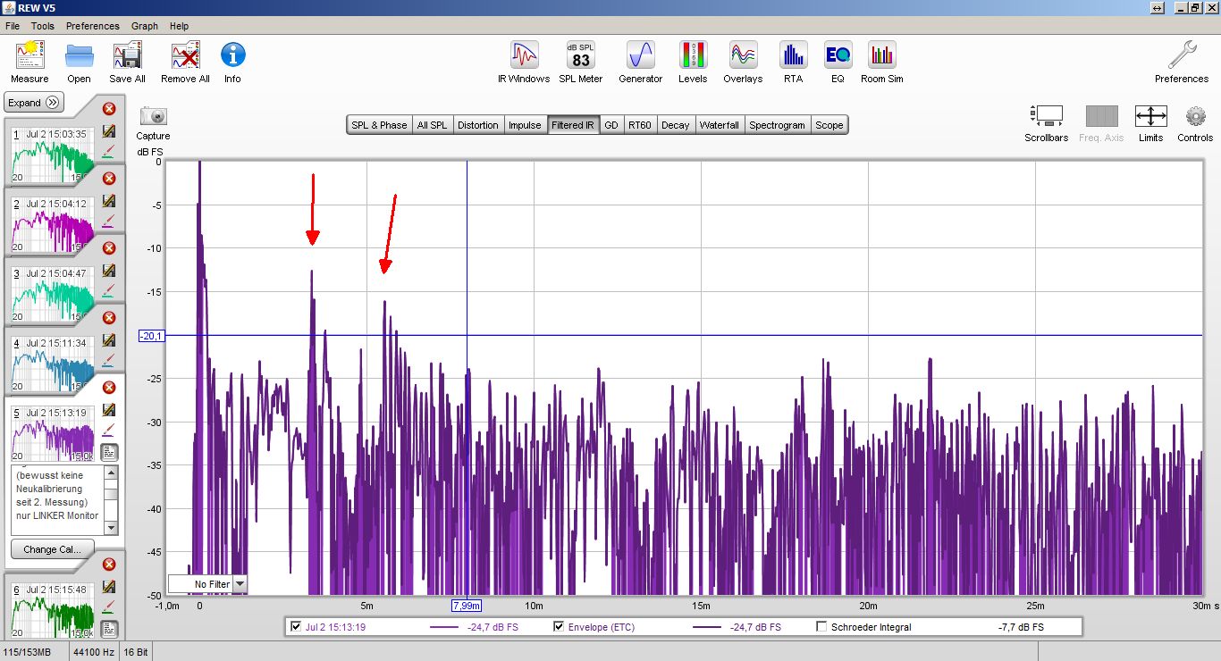

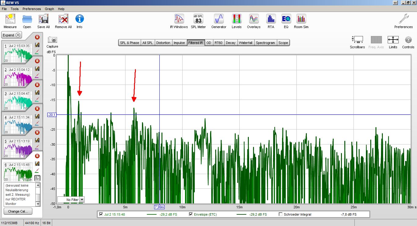

da gibts ein paar wenige erstreflexionen die du noch absorbieren musst.
wie das geht steht in den stickys.
links
rechts
wahrscheinlich würdest du aber selbst keine wirkliche verbesserung wahrnehmen wenn du hier und da etwas näher ans ideal mit aufwand kommst.
ich würd alles so lass wenn du im augenblick keine probleme mit dem klang hast.

eq:
Ja, wie du schon weiter unten schreibst: Bassanhebung um 50% reduzieren und dran gewöhnen. Aus deiner Auswertung lerne ich ja nebenbei auch, die Diagramme, die man mit REW machen kann, zu interpretieren. Das heißt für die Zukunft kann ich selbst auch immer mal wieder z.B. auf den Frequenzgang achten, ist ja gar nicht so schwer, wie ich dachte. Ist hier "linear = optimal" ?
ich würd mir einen behringer deq zulegen und das genauer entzerren.
Oder aber ein gutes Plugin in den Master-Kanal? Wäre für REW natürlich gut, wenn ich es hier ebenfalls irgendwie (oder in Windows selbst) insertieren könnte.
links
rechts

edit: Ich hab jetzt schon so manche Stickies durch, und ein paar Sachen gelernt, möchte aber mal kurz ein paar Zwischenfragen stelle:

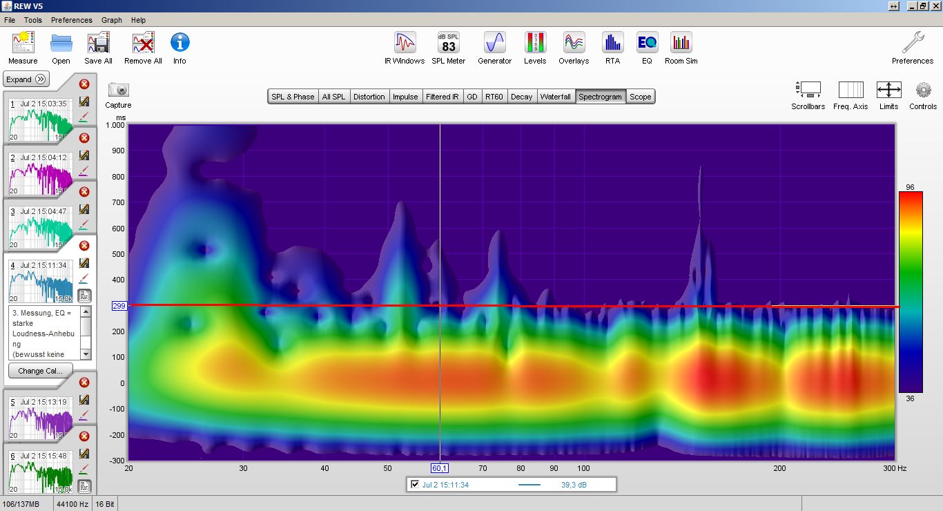

Kann der Buckel in meinem Wasserfall bei ca. 50 Hz ein Netzbrummen sein? Bender, du hattest das doch mal bei einem User vermutet und dann doch wieder verworfen: Woran erkennt man, ob ja oder nein? Da Bender z.Zt. sehr beschäftigt ist, gilt die Frage natürlich auch an alle anderen ;)
Ich habe nämlich nun in symmetrischerer Abhörposition gemessen und bekomme nebst altbekannten Bassmoden sowie veränderten SBIR-Effekten, immer noch diesen Buckel bei ca. 50 Hz, der eigentlich so ziemlich die einzige Frequenz ist, die ich nicht als Raummode einordnen kann.
Bei den anderen Moden bin ich davon ausgegangen, dass eine stehende Welle ein ganzzahliges Vielfaches der halben Wellenlänge lang ist. Auf dieser Grundlage habe ich die anderen Peaks im Diagramm meist als Quermoden (Grundton zwischen den harten Wänden, die übrigen mit dem massiven Holzschrank als rechte Begrenzung) und als Vertikalmoden mit Decke und Fußboden identifiziert (passte zumindest rechnerisch haargenau).
Au weia, ich hab grad gesehen, dass sich die Erstreflexionen seit meiner symmetrischeren Aufstellung verschlimmert haben. Außerdem ist da ein (für mich) erstaunlicher Effekt, dass bei Loudness-Anhebung die Erstreflexionen weniger stark ins Gewicht fallen:

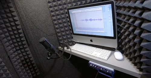

Denk ich an (professionelle?) Aufnahmeräume, hab ich diese Bilder vor Augen:
Nun sehe ich hier in diesem Unterforum, ohne zu übertreiben, über 90% der Threads, wo es gar nicht um Recording geht, sondern um Regie/Abhöre. Ist es denn so weit, dass wir zu Hause alle den Luxus haben, und einen Doppelraum zu gönnen? Oder kommen bei den meisten Musikern nur noch die Klänge aus dem Rechner, Mikrofonaufnahmen eher Nebensache?

Okay, schon wieder ich - auch auf die Gefahr hin, dass dies wie ein Monolog aussieht. Ich mag halt nicht für jede Frage (die irgendwie ja immer wieder mit demselben Raum zu tun hat) einen neuen Thread aufmachen:
Nachdem ich jetzt noch ein bisschen zu SBIR und ER gelesen habe, stauen sich gerade folgende Fragen bei mir:
1. manche Moden mittels SBIR ausgleichen - zumindest am Sweet Spot?
Was ich bisher gelesen zu frontwandnahen vs. frontwandfernen Monitoren, klingt ja fast nach einem Glaubenskrieg. Während die einen möglichst weit von der Frontwand wegwollen, um die Bässe nicht künstlich (breitbandig) zu überhöhen, sagen die einen sagen: "Stell die Boxen ganz, ganz dicht an die Frontwand, baue sie sogar im Optimalfall dort ein, dann hast du in keinem relevanten Bassbereich ein Problem mit destruktiven SBIR-Effekten".
Nun ist es doch so, dass SBIR zu Kammfiltereffekten führen kann.
Die Raummoden hingegen zeigen sich wiederum durch schmalbandige Überhöhungen.
Wenn ich nun eine Raummoden-Überhöhung von 53 Hz nicht absorbiert wegbekomme, könnte ich ihren Pegel dann nicht sogar gezielt durch einen destruktiven SBIR-Effekt absenken, indem ich den Monitor in den passenden Wandabstand rücke?
2. Breite und Winkel des Stereo-Dreiecks
Auch hierzu gibt es ja schon eine Menge Informationen. Ich benutze bekanntlich die Tannoy Reveal Monitore. Die haben im Low-Budget-Bereich ja schon eine gewisse Tradition und Verbreitung.
a) Kann mir daher jemand - speziell auf diese Boxen bezogen - sinnvolle Werte für die Basisbreite des Abhördreiecks geben?
b) Sollte dieses, besonders in meinem Falle, dann möglichst klein ausfallen? Mein Raum ist zwar (immerhin) 5,42m breit und die Abhörposition jetzt einigermaßen zentral, aber die Möbel stehen sehr, sehr unsymmetrisch drin.
c) Stimmt es, dass anstelle eines gleichseitigen Dreiecks (alle Winkel 60°), häufig auch ein gleichschenkliges mit 70° Basiswinkel empfohlen wird? Für ein ausgeprägtes Stereo-Panorama gehe ich nämlich intuitiv immer den anderen Weg und mache den Winkel an den Boxen eher zu 50° (damit klar wird, was ich meine: bei Basis 45° wäre meine Abhörposition der rechte Winkel oben am guten alten Geodreieck)

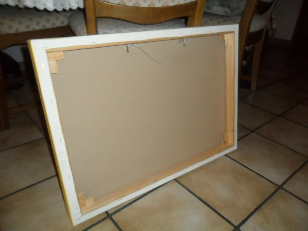

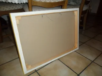

5. einfache Breitband-Absorber bauen aus (gefüllten!) Keilrahmen-Bildern?
In unserem Hause wimmelt es nur so von selbstgemalten Acryl-Gemälden auf Leinwand. Diese sind jeweils in einen Keilrahmen gespannt. Ich habe mal einen dickeren davon fotografiert. Das Bild ist 50x70 und der Rahmen hat eine Tiefe von 4,5 cm. Das ist wahrlich nicht die Welt. Aber könnte man diesen Raum nicht trotzdem nutzen, indem man es mit einem (welchen?) porösen Absorber ausfüllt, zu Not auch 1-2 cm dicker, dann hat das Bild halt etwas Abstand von der Wand, wird trotzdem - vernünftig befestigt - reinpassen.
Dabei soll natürlich das Bild auf Dauer keinen Schaden nehmen und der Absorber darin ggfs. später mal wieder rückstandslos entfernbar sein.

Sagt mal, wie sieht denn ein Wasserfall-Diagramm einer "üblichen" Gesangskabine aus? also, wo ich quasi im Pyramidenschaum nur so schwimme.
Hat doch bestimmt auch jemand zu Hause. Kann da mal wer ne REW-Messung machen, oder beschreiben, wie sie aussehen würde.

weder ist eine raummode lediglich eine schmalbandige erhoehung, noch sbir eine ebensolche delle im frequenzgang. simplizifierung bringt dich nicht weiter.
zu3: wieder kammfilter
zu letzt: eine 'ueberdaemmung' in hoehen und mitten ist ein internet-mythos. in 99% soll das einfach bedeuten, das der bassbereich straeflich vernachlaessigt wurde.
auch das abstrahlverhalten des LS wird bei solchen theorien gerne unterschlagen. ebenso die richtwirkung (ja, ich weiss: die theoretische 'kugel'...) und freqgang des messmikros.
wenn absorbtion, dann bitte vollbereich. alles andere ist meist kaese und macht dinge uU deutlich schlimmer.
mach aus dir keinen (moechtegern-) messtechnik-akademiker, auch wenn die moeglichkeiten heute fazinierend wirken. ich hab das nun schon fast 10jahre gemacht. phaenomene, die sehr auffaellig auf einem messschrieb waren, stellen sich als hoermaessig unauffaellig raus. und dinge, die man auf messungen sehr leicht uebersieht, sind hoer-( und arbeitsmaessig) sehr auffaellig destruktiv.
