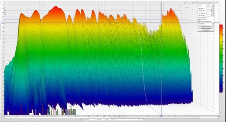

Hi,

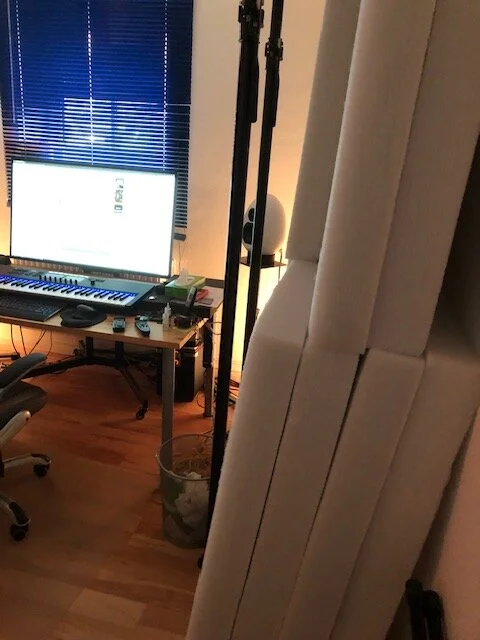

habe jetzt auch endlich mal eine 1. Messung mit 78 Platten Isobond im Raum gemacht, allerdings nur provisorisch hingestellt, die komplette Deckenverkleidung ist noch nicht installiert, auch der Rest steht nur locker an der Wand.
Munroe sonic eggs mit einem kleinen Eve-7" Sub, beide Speaker. Sub vermutlich zu laut und zu hoch, aber sonst kommt da nix....
Bei den Einzelmessungen ohne Sub haben links & rechts leichte Abweichungen, obwohl der Raum ziemlich symmetrisch ist, abgesehen von einer Tür hinten rechts, einem kleinen Frontfenster, welches leider nicht ganz in der Mitte ist und einem Rack links hinter mir gerade.

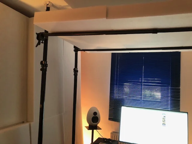

Es gibt noch ein paar Problem-Frequenzen im Bass, die ich auch nachvollziehen kann in meinen Mixen (das dicke Ding um knapp 40Hz, welches vermutlich für das Gewabbel sorgt in meinen Mixen durch Auslöschung in der Hörposition, die 4 kleineren Buckel darüber....) sowie generell ein paar Löcher da, teils über 10 db, naja. Habe ein provisorisches Deckensegel hingestellt, nur 3 Platten nebeneinander, 10cm auf Autopolen, schon das ändert viel, ich habe da noch ein wenig Hoffnung.
Erstaunlich finde ich die Delle von gut 1Khz bis über 3 Khz, ein Bereich, in welchem meine Mixe oft tatsächlich etwas scharf sind.
Kann das an meinen Monitoren liegen? kleine 2-Wege Systeme...
Abgesehen davon fehlt mir generell der Punch im Sound, wenn ich mir andere Musik anhöre, außer bei wirklich guten Sachen - was wiederum zu holzigen Mixen führt, weil ich da zu viel....Holz reindrehe offensichtlich.
Fazit für mich ist so ungefähr, erstmal Decke fertig machen, noch mehr Isobond bestellen und vor allem: Endlich richtige Monitore kaufen, oweh...
Hat noch wer Tips aus der Praxis / Erfahrung?

Decke glaube ich wegen provisorischem 10cm Deckensegel fast nicht, sind ja nur Höhen fast, hohe Mitten…naja schon unter dem Präsenzbereich, aber müsste eigentlich …!… bedämpft werden durch die 3qm über hör-und messbereich.
Tisch, naja, habe auf dem Weg zwischen mir und den Monitoren Dämmung auf dem Tisch, die zwar auch nur ab höheren Mitten wirken kann, aber immerhin.

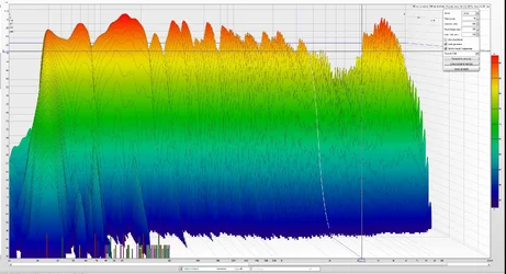

So, hier kommt erstmal das rew file...
Danke für den Link, kucke ich mir an.
Die Höhen kannst du anfänglich außer acht lassen. Manchmal musst du einfach nur den passenden Punkt erwischen wo das Mikro steht und schon sind die Kurven gerade.
Reaktionen: Schlumpfpeter
Aha, das ist ja bereits in der rew Messung zu sehen.
So weit ich das verstanden habe, sieht das bei mir aber nicht soooo übel aus, oder übersehe ich da was?

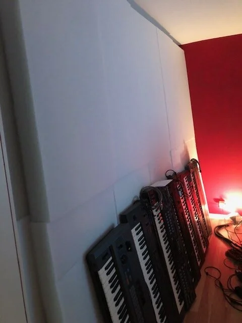

Steht wie gesagt auch eine Menge Isobond im Raum, u.a. momentan die komplette Rüclwand 40cm - bzw. auf der einen Seite sogar 50cm, weil es einen leichten Vorsprung von 10cm auf der anderen Seite gibt. Könnte u.U. die leichten Abweichungen L/R mit erzeugen.
An den Seiten jeweils auch unten bis 1,20m 40cm, darüber 30cm, von ca. 30cm vor der Frontwand ca. 1,80m. und wie gesagt improvisiertes "Deckensegel", wenn man den Schlunz aus Autopolen und 3 Isobond Platten so nennen will.

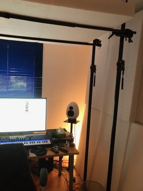

Ach ja, Abstand der Egg-"Woofer" (hehe 4") ist 40cm Rückwand / 70cm Seiten / 105cm Boden / 145 cm Decke
Sub leicht rechts unter dem Tisch, ca. gleicher Abstand Rückwand.
Momentan habe ich dem Sub 2 db bei 60, 1,5 db bei 80 und 1db bei 100 gegeben.
Die Eggs laufen fullrange, ansonsten gibt es keinen Punch irgendwie und unter 60 kommt eh nix mehr…und die haben 2 db bei 145hz, 2 bei 2,3khz relativ breit, und einen shelf ab 6,5 Khz von +4 db, und es klingt so ein wenig eher so, wie ich mir das vorstelle.

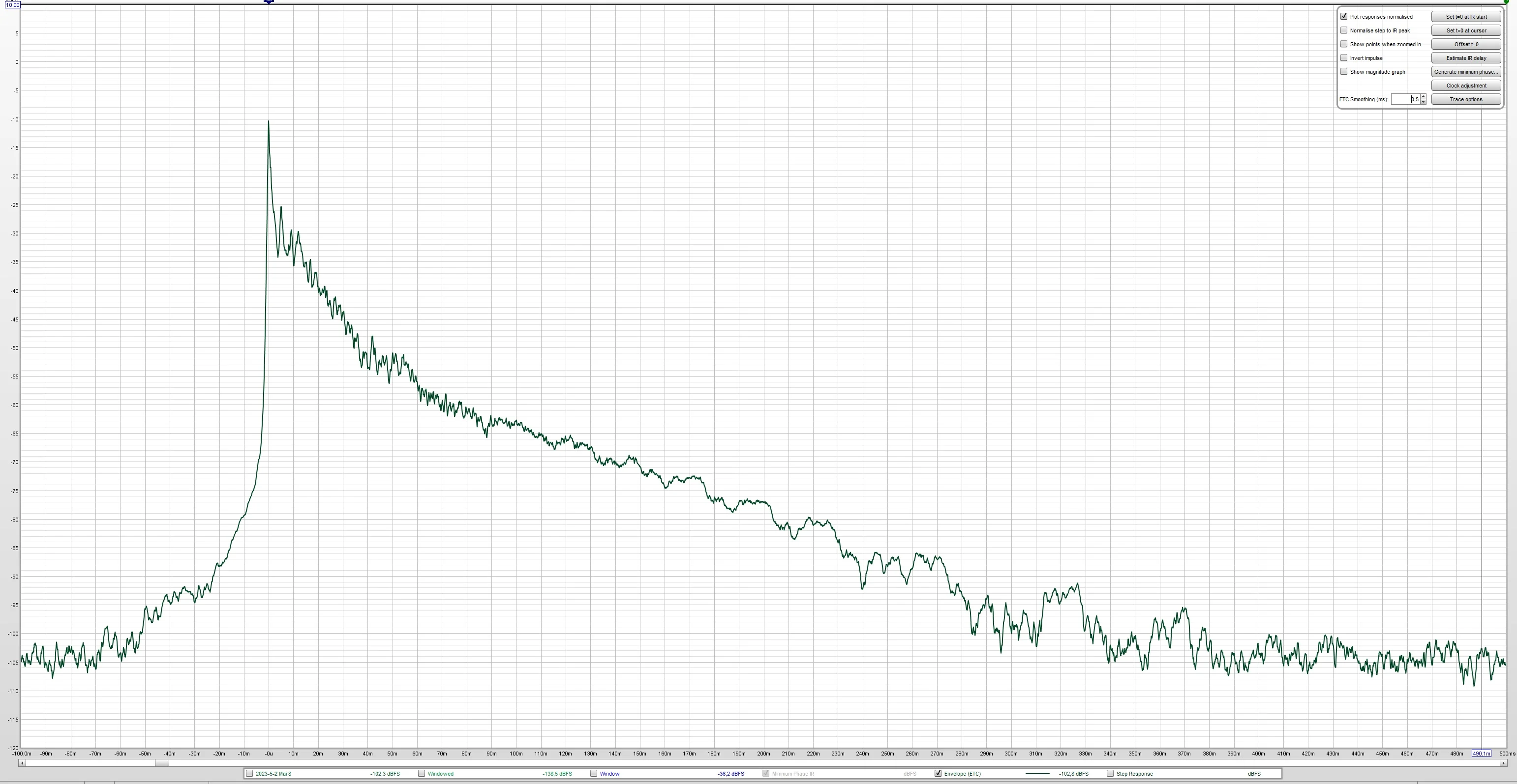

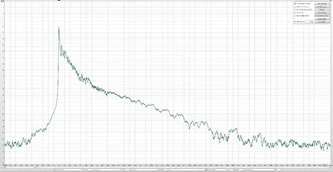

Impulses

Das sieht ja erstmal nicht schlecht aus! Einzig der eine Peak, der relativ dicht dran ist und bei ca. 15 db unterhalb des Impulses liegt, könnte noch um 5 weitere DB gedrückt werden, wenn man dann möchte. Fällt alles schön gleichmässig ab, hat keine Ausreißer, sieht für mcih erstmal gut aus!

6 Stk. 35er und 72 Stück 40er, da ich an den Seiten und oben nicht über max 40cm komme.
Momentan überlege ich, hinten dann eventuell doch 50cm 45er zu nehmen.
Das ist nicht ganz billig. Transport erfolgt mittels Spedition und ist teuer.
Ich habe ca. 2k auf der Uhr nur für das Material, und es wird nicht dabei bleiben.
Die 35er stammen noch aus der Zeit, als ich glaubte, die quer in die Ecke vorne zu stellen mit 10cm und damit alle Probleme zu lösen.
Vielleicht kann ich daraus noch mobile Dinger für hinter den Monitoren konstruieren, aber SOLLTE ich tatsächlcih irgendwie in die Lage kommen, 8c zu bekommen, wäre das wieder kontraproduktiv. Momentan aber nicht realisierbar.
Generell kann man bzgl. Strömungswiderstand ungefähr sagen, 35er für einfache Erstreflexpunkte alla 10cm im Rahmen an der Wand (für mich mittlerweile uninteressant), 40er bis 40cm und 45er ab 50cm so grob.
Bzgl. weiterer Verbesserungen lege ich große Hoffnungen auf die 30cm (eventuell vorne sogar 40cm) Deckenverkleidung, die ja bis auf die vorderen ca. 30cm und 10 cm von der Wand aus (was nicht so schlimm ist bzgl. Ecken oben, weil weitestgehend da die Seitenverkleidungen andocken) komplett sein wird.
