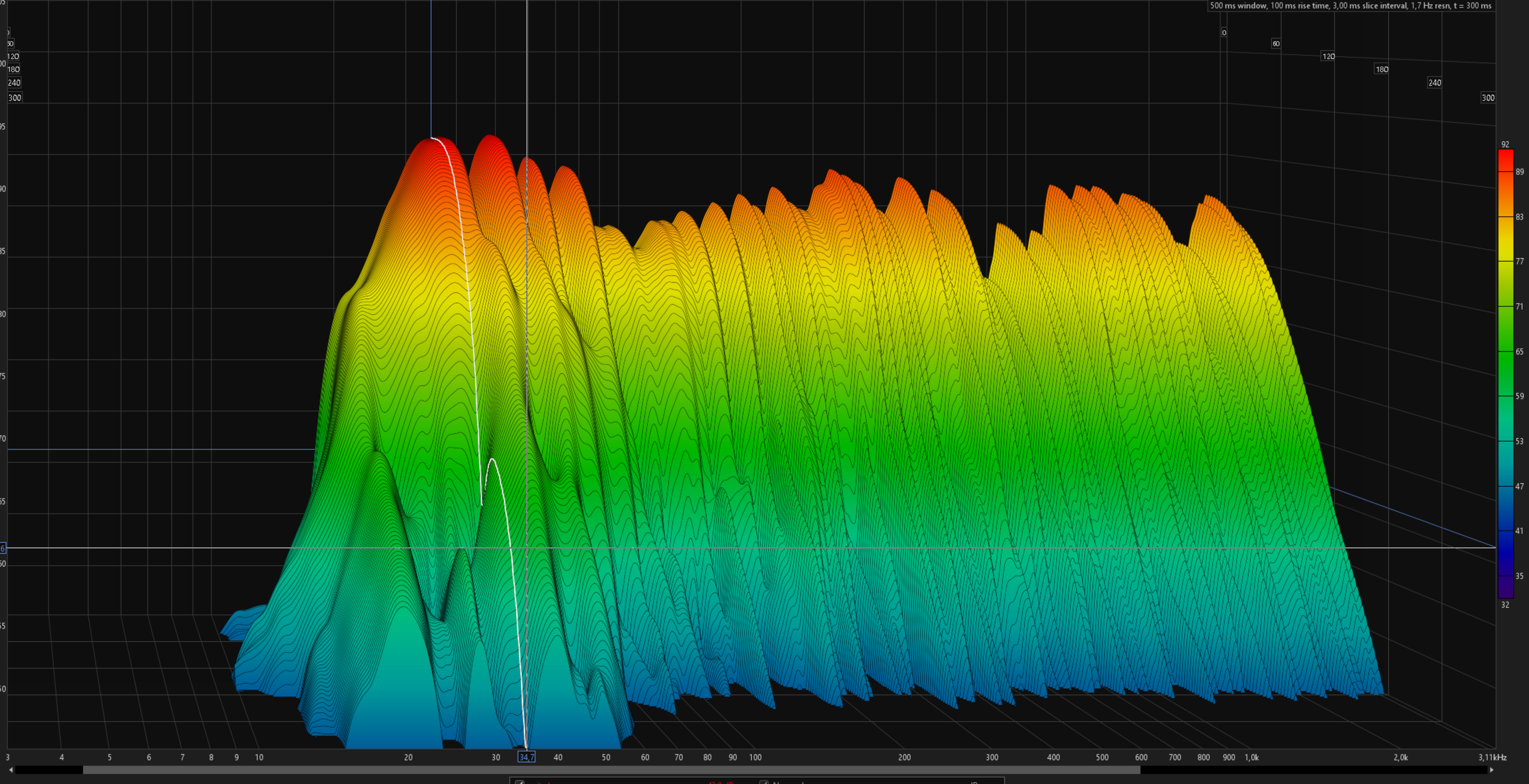

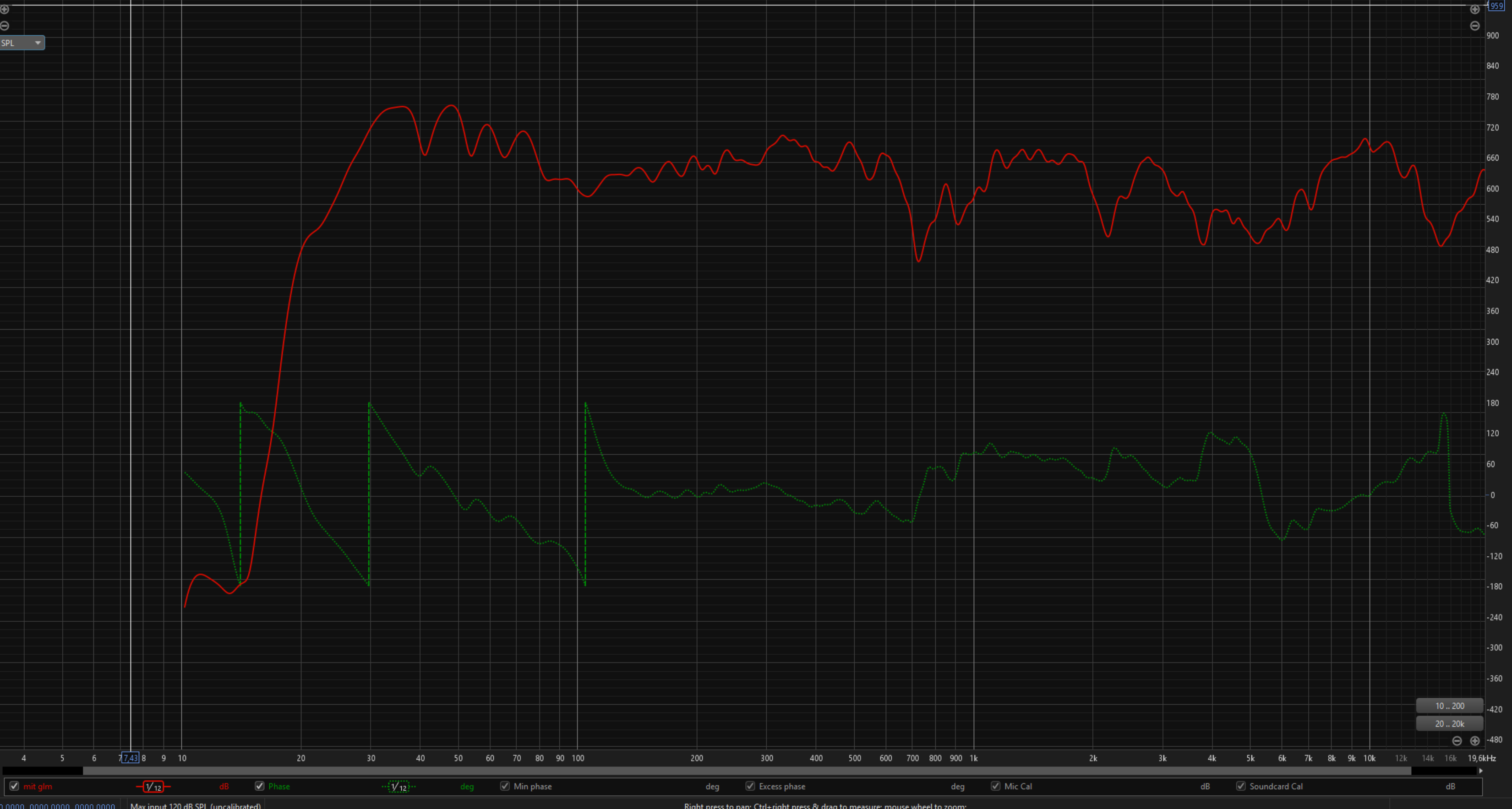

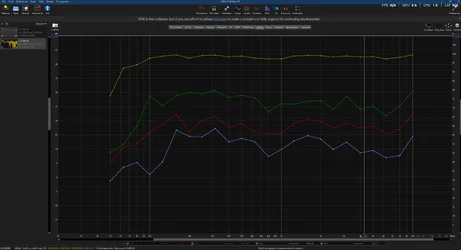

Hallihallo liebe Musik Freunde.

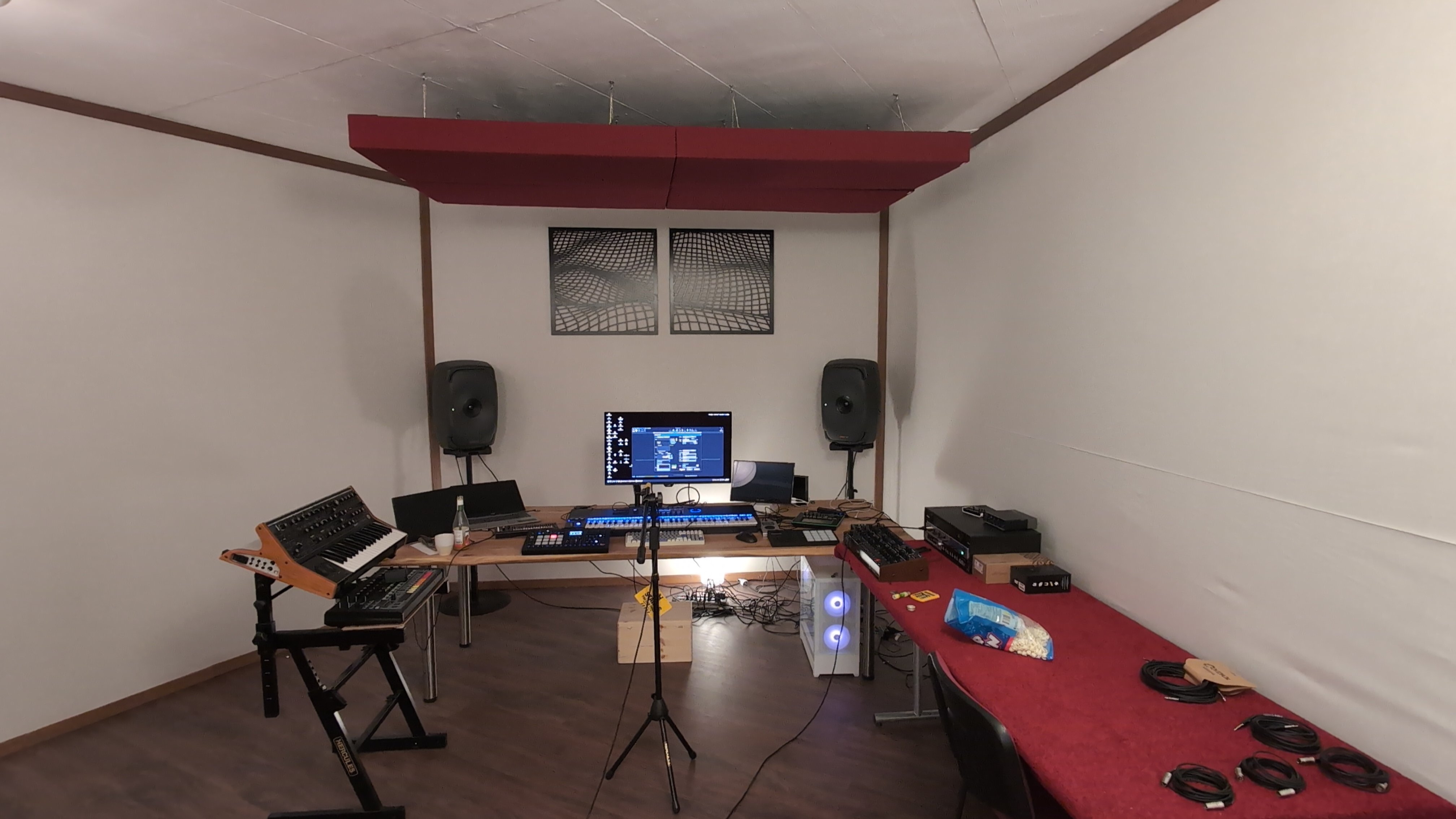

Ich bin in meinem Keller: 44m² Gerade ein Homestudio am bauen.
Breitbandabsorber habe ich schon installiert, da bin ich oberhalb von 300hz überall bei 100-200 ms in etwa. Alles über 45hz ist unter 250ms.
Hinten habe ich Plattenschwinger gebaut, mein Problem ist vor allem alles um die 40hz, ich werde da noch 2-3 weitere installieren um die auch noch auf 200-250 ms zu drücken, im Moment bin ich leider noch bei 380-410ms in dem Bereich.
Was noch fehlt ist das Deckensegel, da werde ich über dem Hörplatz ein paar poröse Module installieren, so etwa 11 cm dick, jeweils 2.4 Meter breit und 2 Meter nach hinten, vielleicht noch mit Scatterplatten drauf für etwas lebendigere Höhen.
Ich kenne mich in Akustik nicht aus, ich habe ein paar Freunde gefragt und mich vor allem Online da weiter gebildet, darüber gelesen, GPT gefragt, gemessen, verschoben, platziert, verschoben, gemessen usw.

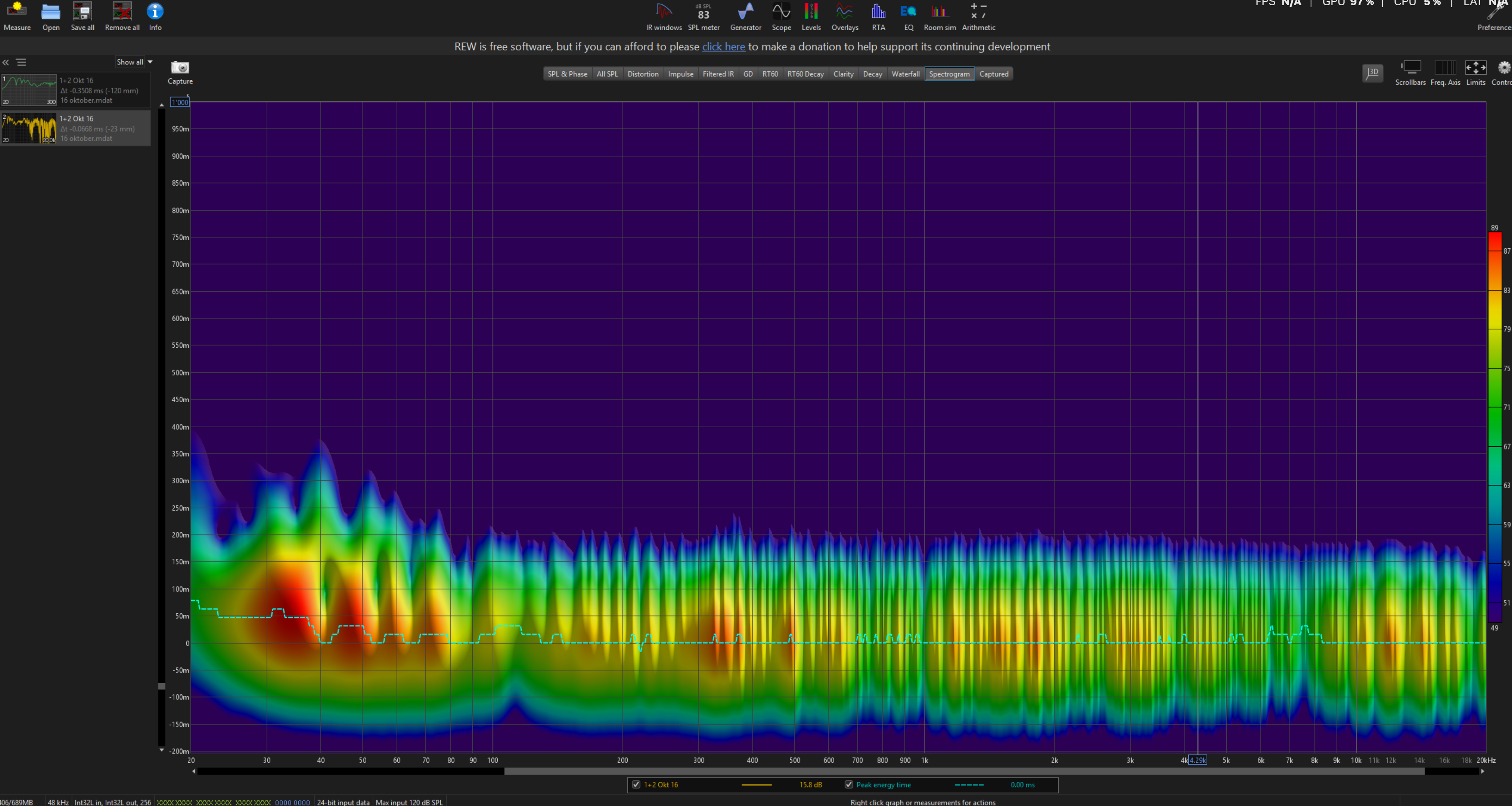

Was denkst ihr über die Messung? Die Peaks sind noch super krass oder? Ist das weil das Deckensegel noch komplett fehlt?
Gemessen habe ich ziemlich laut, mit Genelec 8361, kein smoothing.
Mit GLM eingemessen ist auch noch nix, die LS Position habe ich auch noch nicht fein justiert, das kann ich erst am Schluss, wenn alles fertig gebaut ist. Um SBIR einzudämmen besteht die komplette vordere Wand aus einem Meter porösem Breitbandabsorber, zusätzlich sind die Ecken noch etwas weiter verstärkt und die Seitenwände.
Messung ist 10-300 hz 1 Minute Sweep, Abhörposition. L+R - 500ms Time Range

vorweg: ich bin auch noch blutiger Anfänger, was Raumakustik angeht, aber ich hätte ein paar Fragen:
- Wie nah stehen deine Monitore an Wänden/sonstigen Begrenzungsflächen?
- Ändert sich signifikant was, wenn du nur eine Box misst?
- Lässt sich am Monitor alles unter 50hz breitbandig absenken?
- Wie laut willst du im Endeffekt mischen?
LG
-Die stehen 5cm. vor der Absorberwand, so wie es eig. sein sollte...
-Nein
-Weiss nicht genau was du damit meinst, ich kann in RME Total Mix ein Lowcut bei 50 hz. machen..
-Naja Standard halt, mittlere Lautstärke und dann zum checken mal leise, mal laut
LG
Okay,
"wie es sein sollte" ist wahrscheinlich nicht unbedingt zielführend. Bei 44qm und dem bisherigen Aufwand sollte da mehr drin sein. Stell doch mal eine Box an deine gewünschte Hörposition und spiel vertraute Musik mit gutem Bass ab. Wenn du dann im Raum genau hinhörst, sollte man eine oder mehrere Stellen mit ausgeglichenem Bass finden. Box dahin und checken, ob das immer noch ausgewogen klingt. Dann Gedanken über die zweite Box und Symmetrie machen.
Ansonsten haben die Genelecs kleine Schalter, die den Bassbereich absenken können.
LG

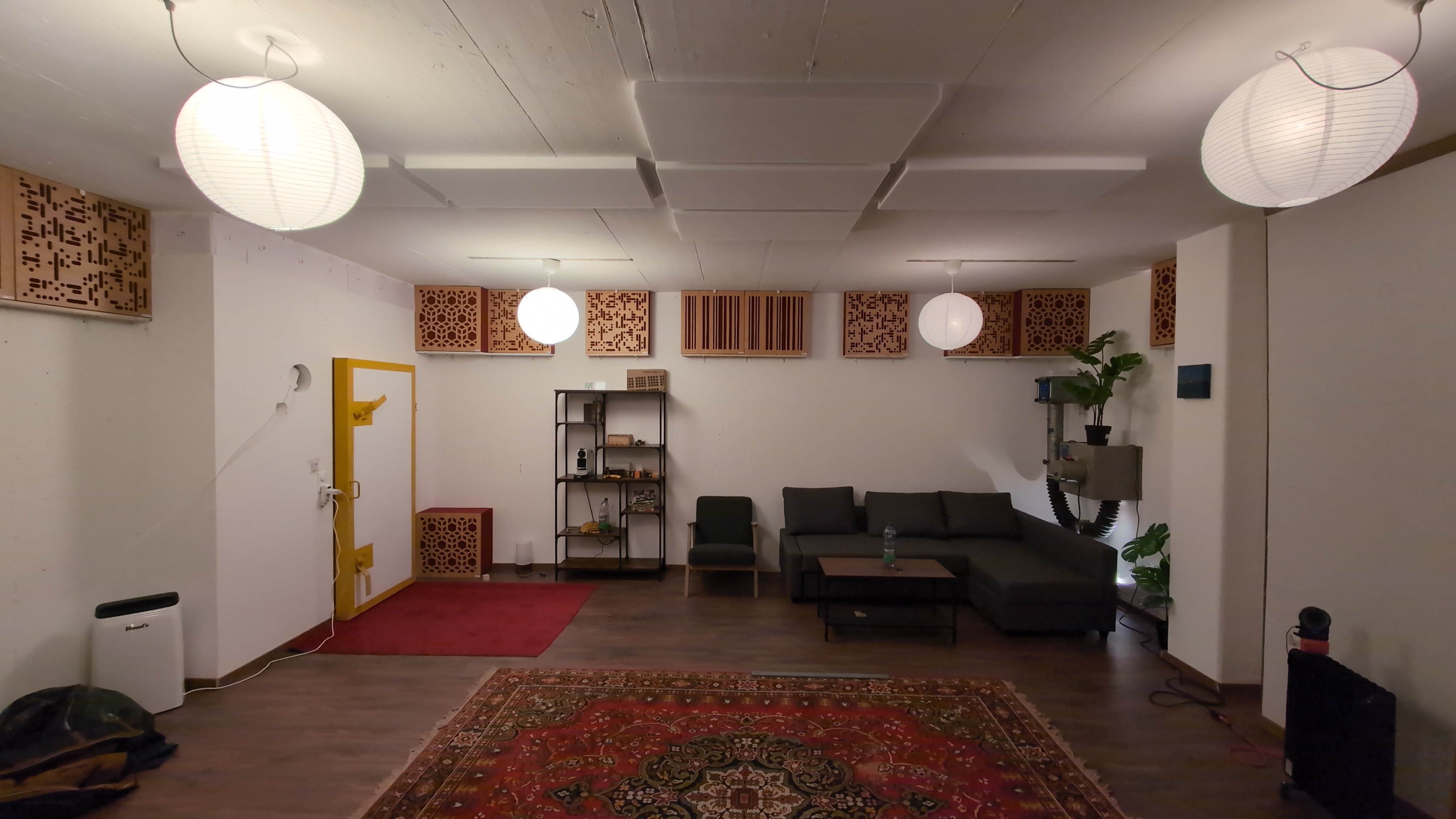

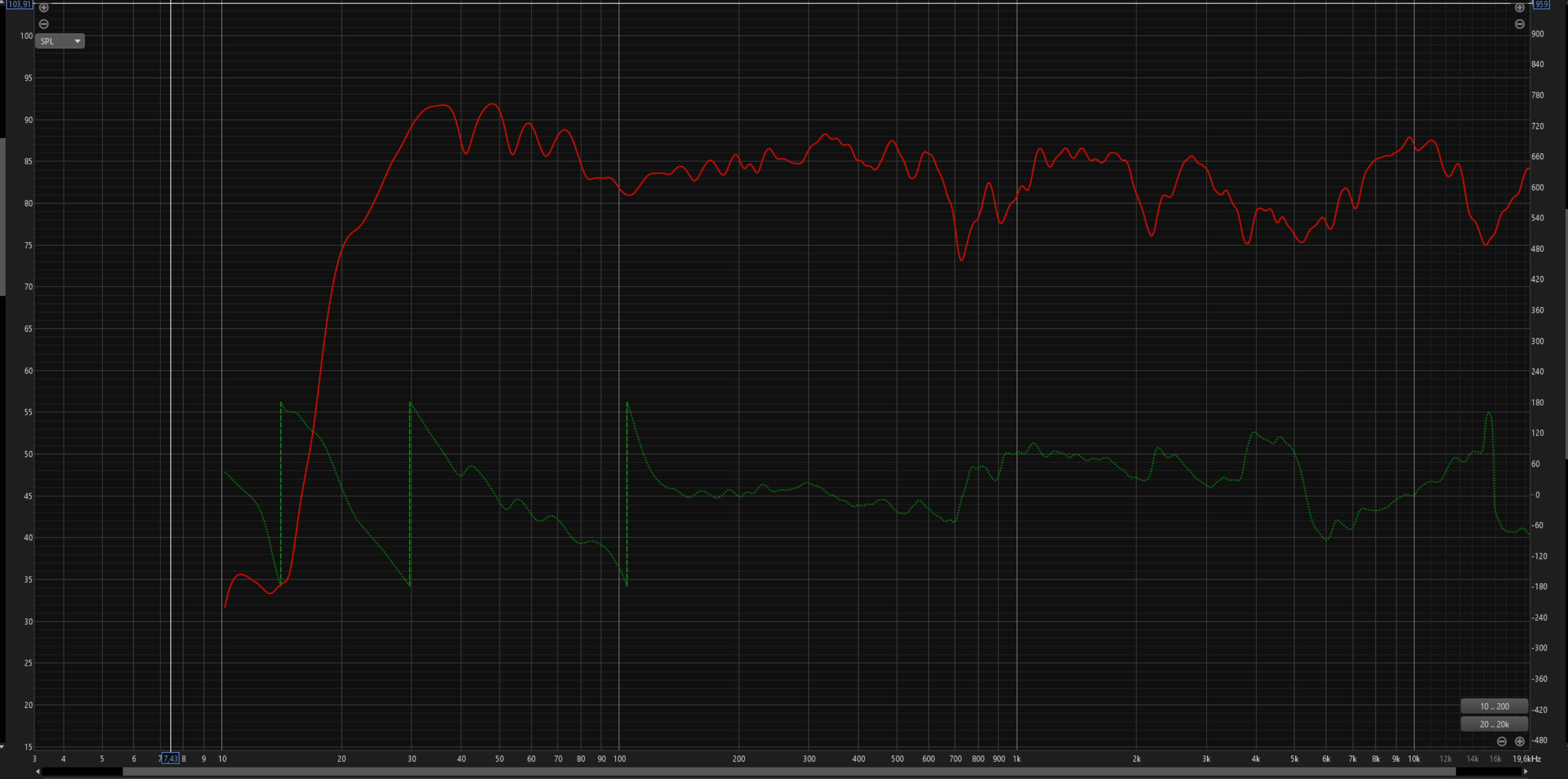

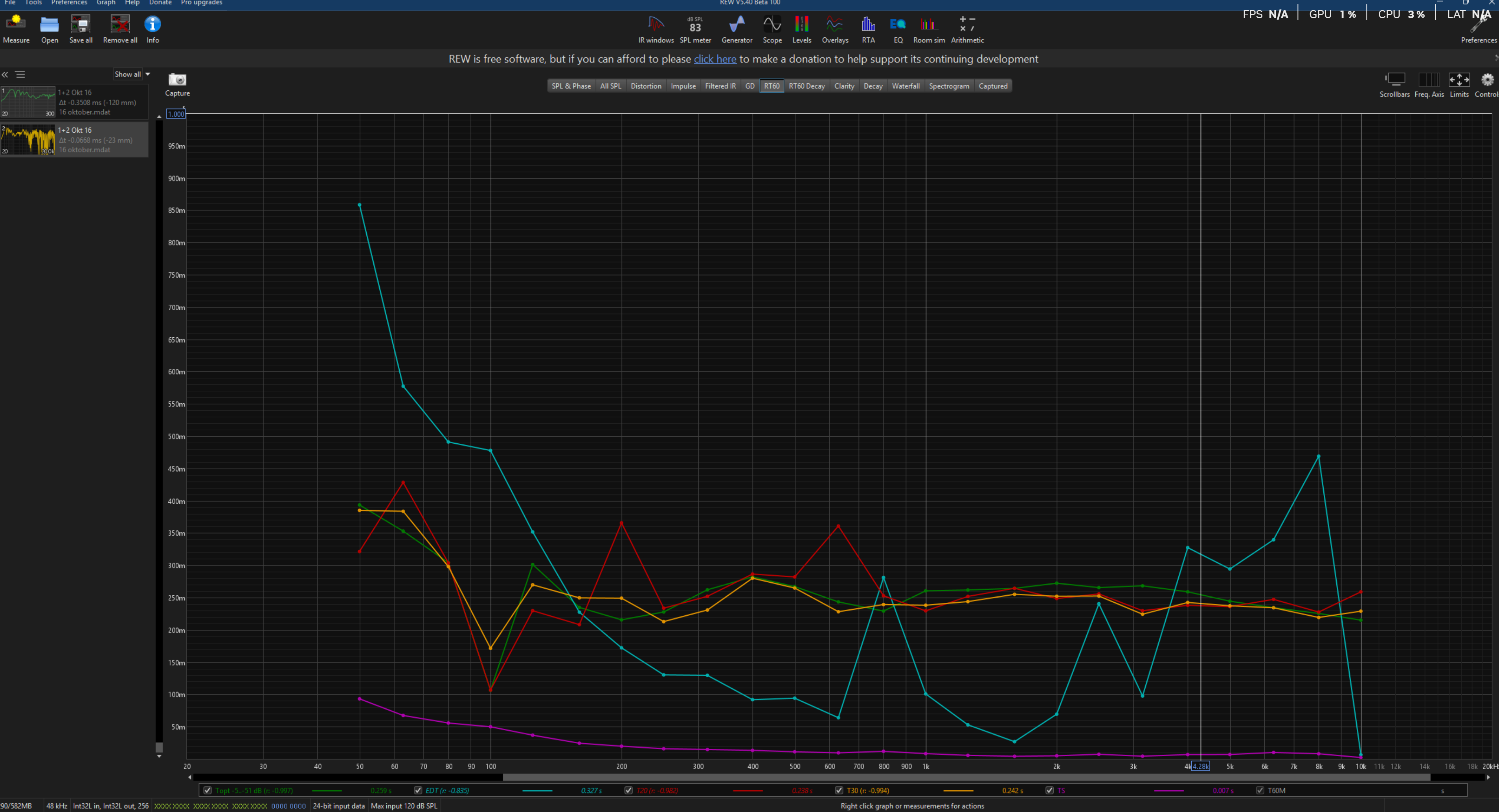

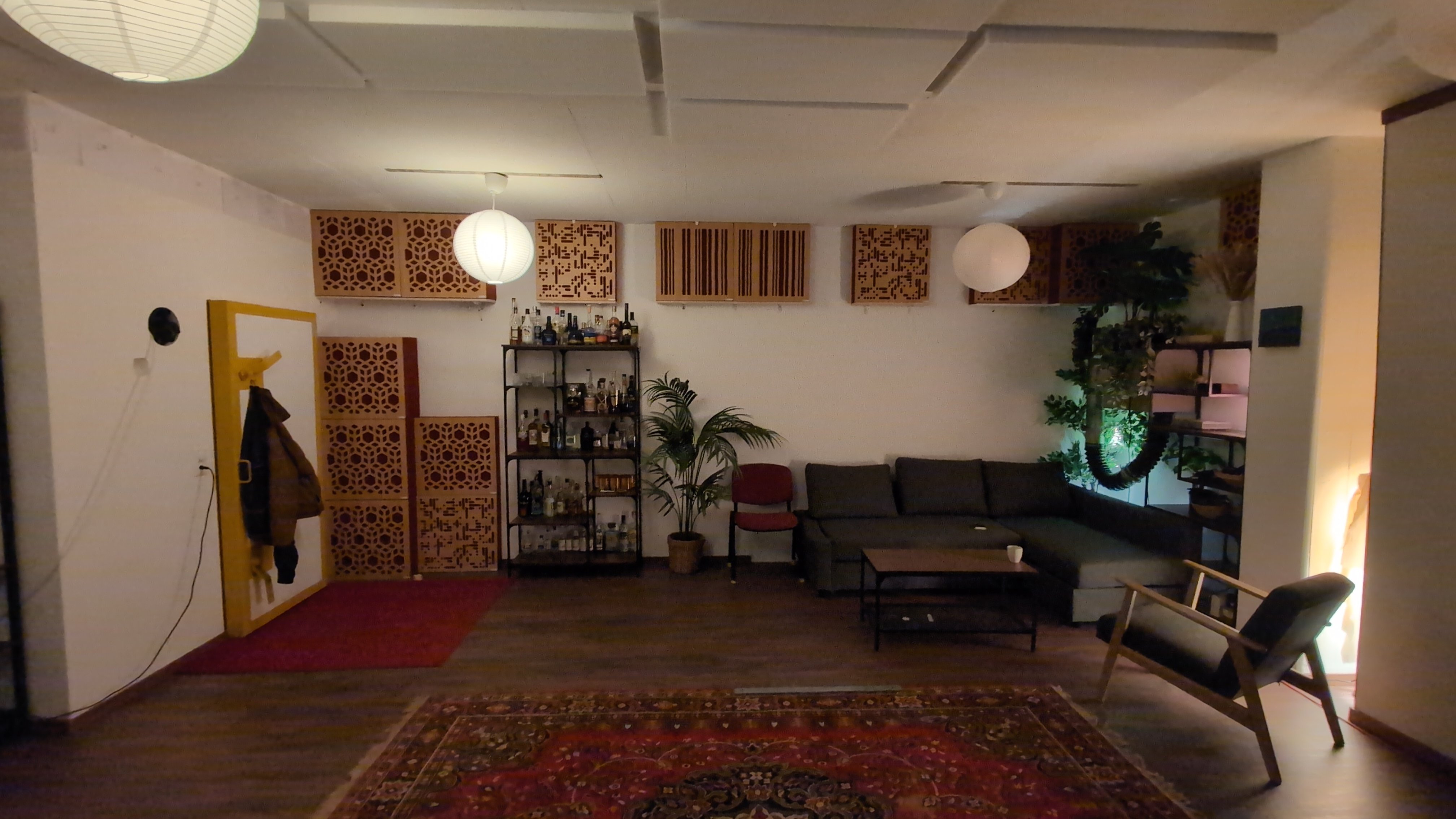

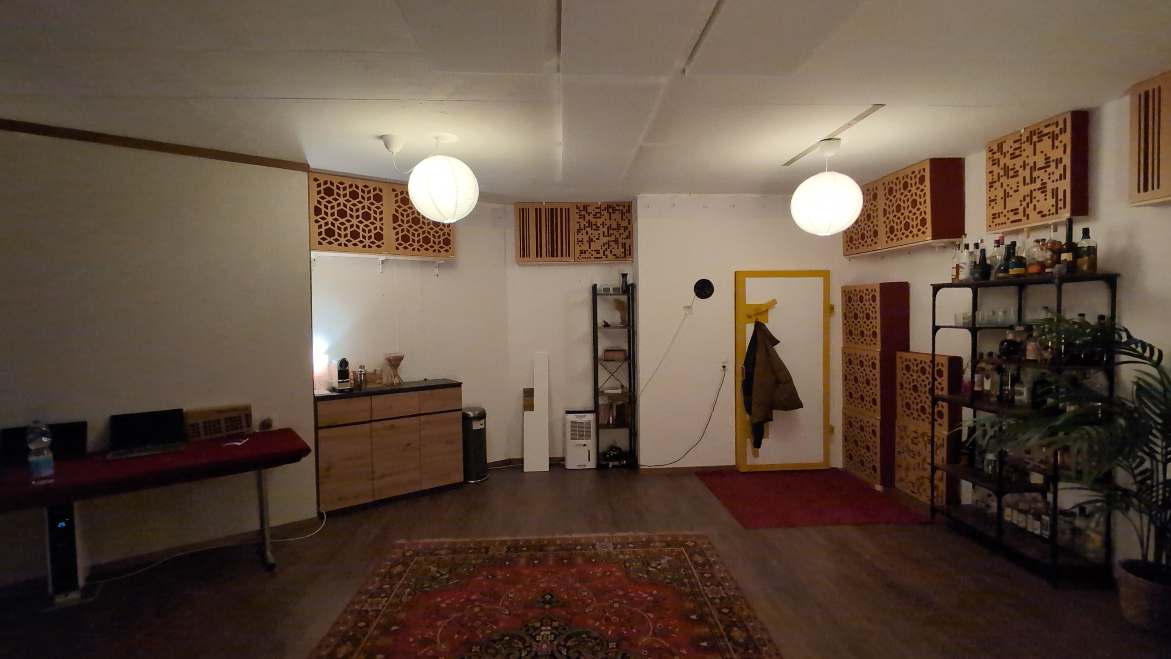

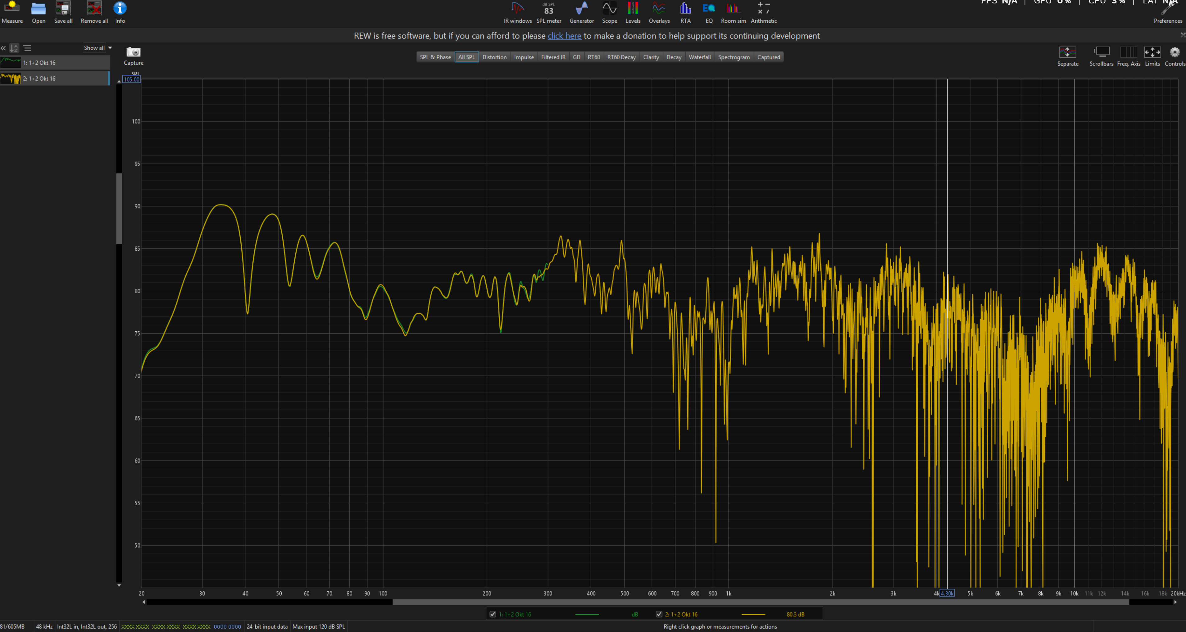

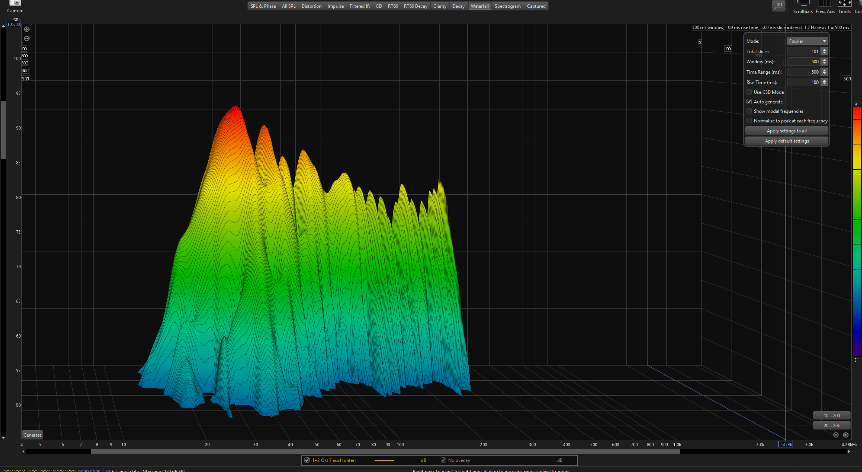

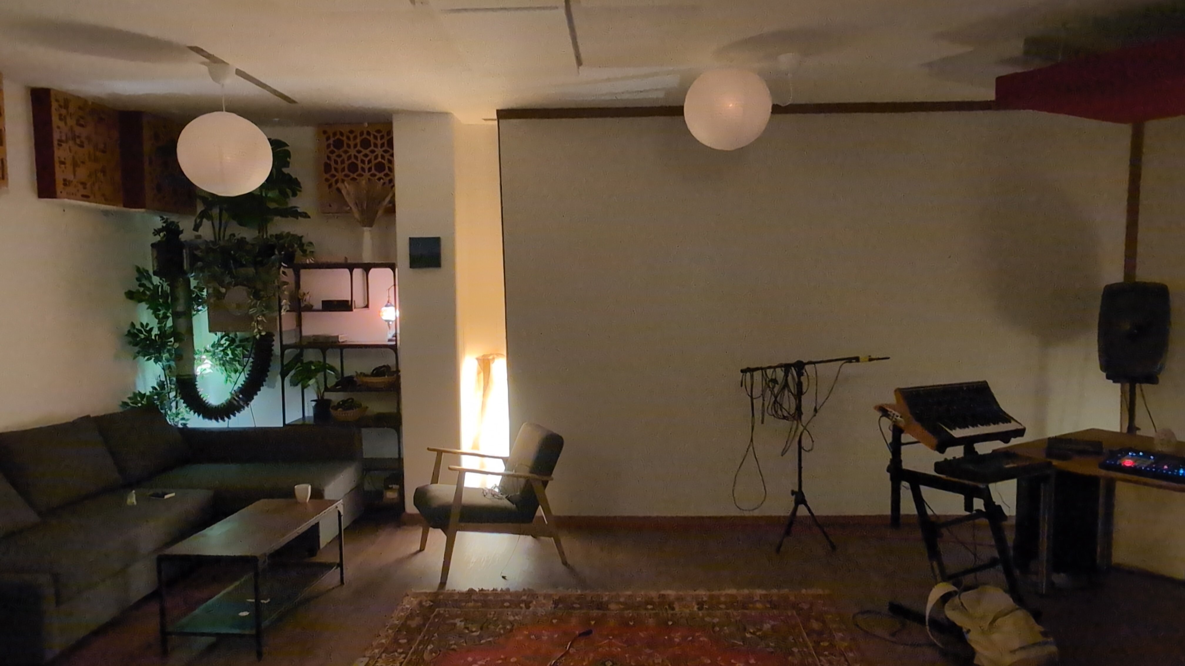

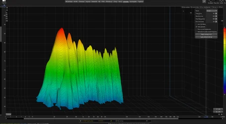

Weiss nicht wie ich da eine Datei einfügen kann, ich hab mal heute nachgemessen und einen Screenshot gemacht. Was immer noch fehlt sind die Plattenschwinger für den 38hz Bereicht, das kommt nächste Woche. Ich habe mal ein paar Screenshots gemacht von den Messungen und vom Raum.
Was meinst du, bin ich da schon gut dran, oder muss da noch viel gemacht werden? Der Raum selber ist auch noch ziemlich roh, ich bin immer noch am bauen, aber habe nicht so viel Zeit im Moment.
Mit GLM wurde es noch nicht eingemessen, ich dachte, ich versuche das erstmal so glatt wie möglich zu bügeln, bevor ich dann mit der Lautsprecherkalibrierung dahinter gehe.
Was auch noch komplett fehlt sind Dissuforen an der Rückwand.

Lade Deine REW Datei einfach auf wetransfer hoch und stelle hier den Link ein 😉
Die Bilder helfen schon mal weiter, aber eine Skizze mit Maßen und eingezeichneten, bereits existierenden Absorbern wäre auch noch klasse.

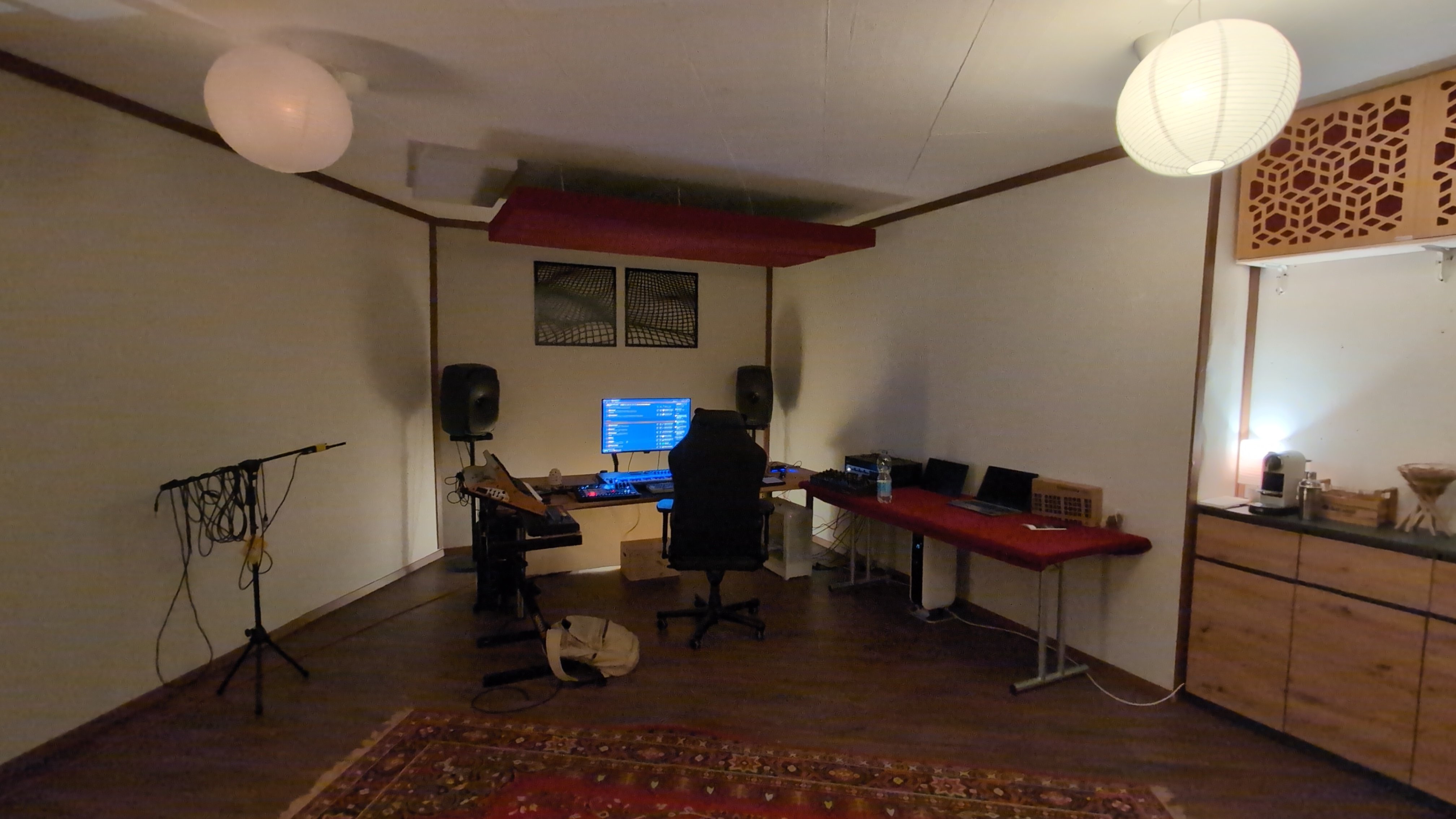

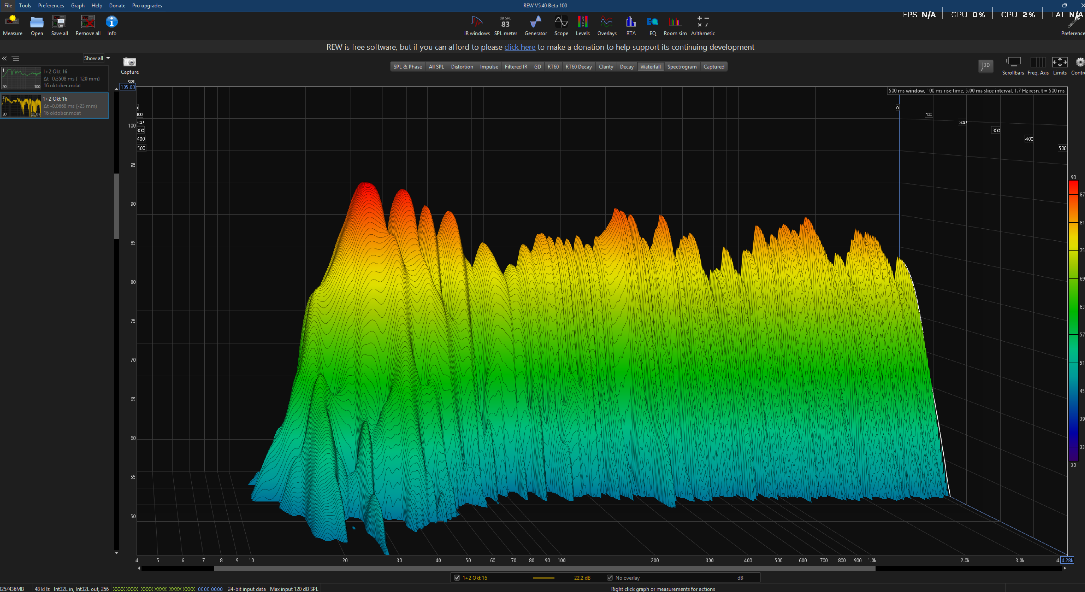

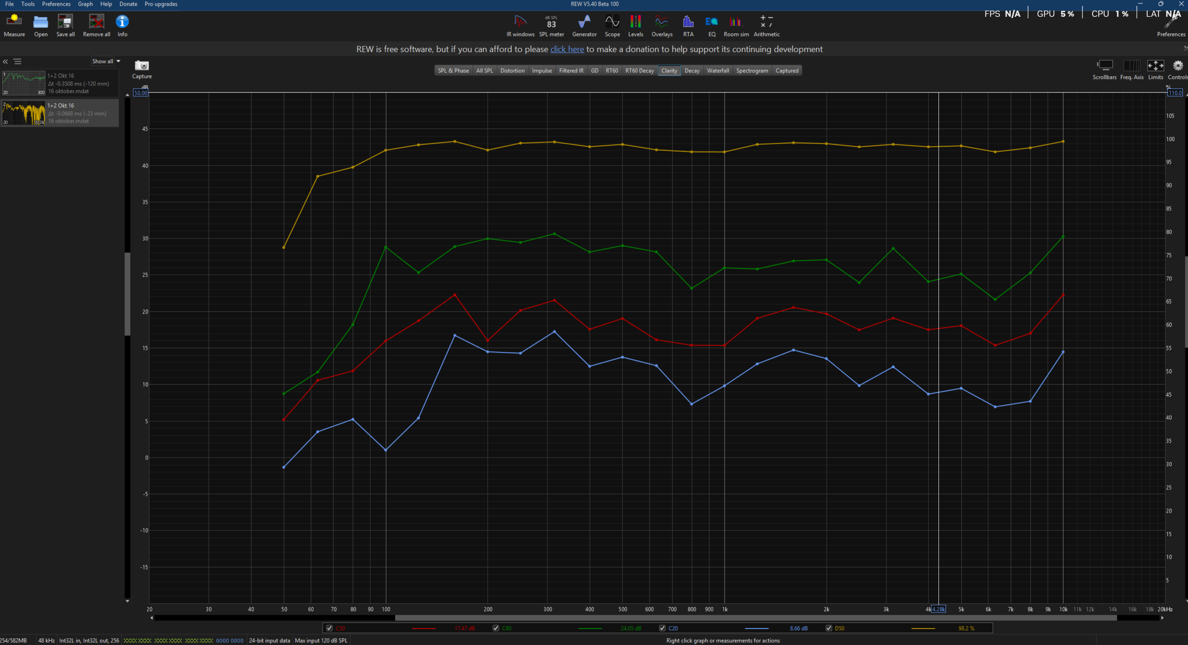

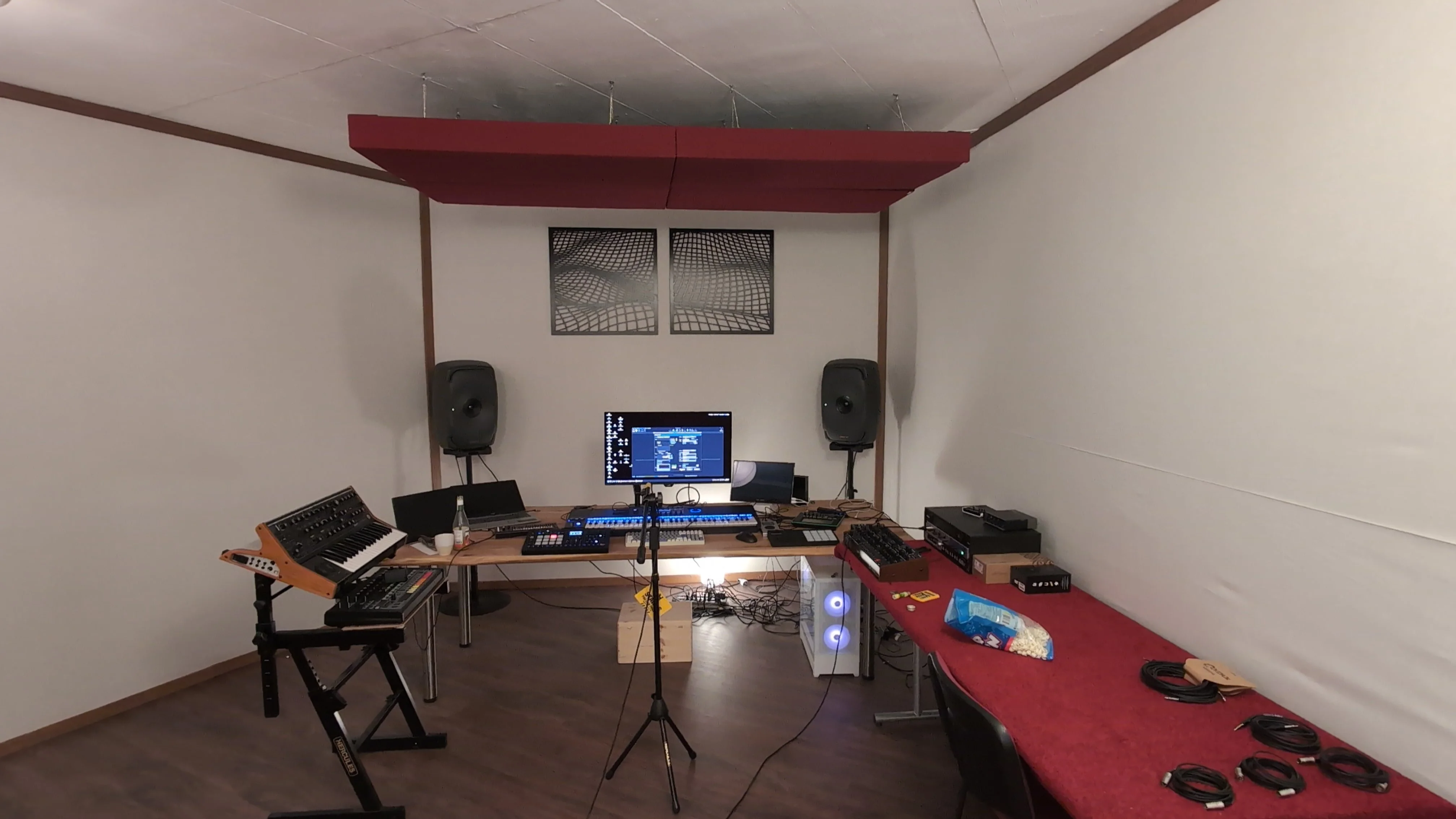

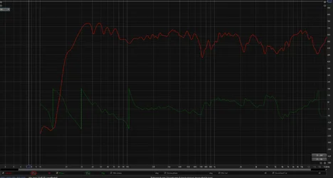

Hatte nicht so viel Zeit, das Studio ist immer noch nicht fertig, aber es steht halbwegs alles.

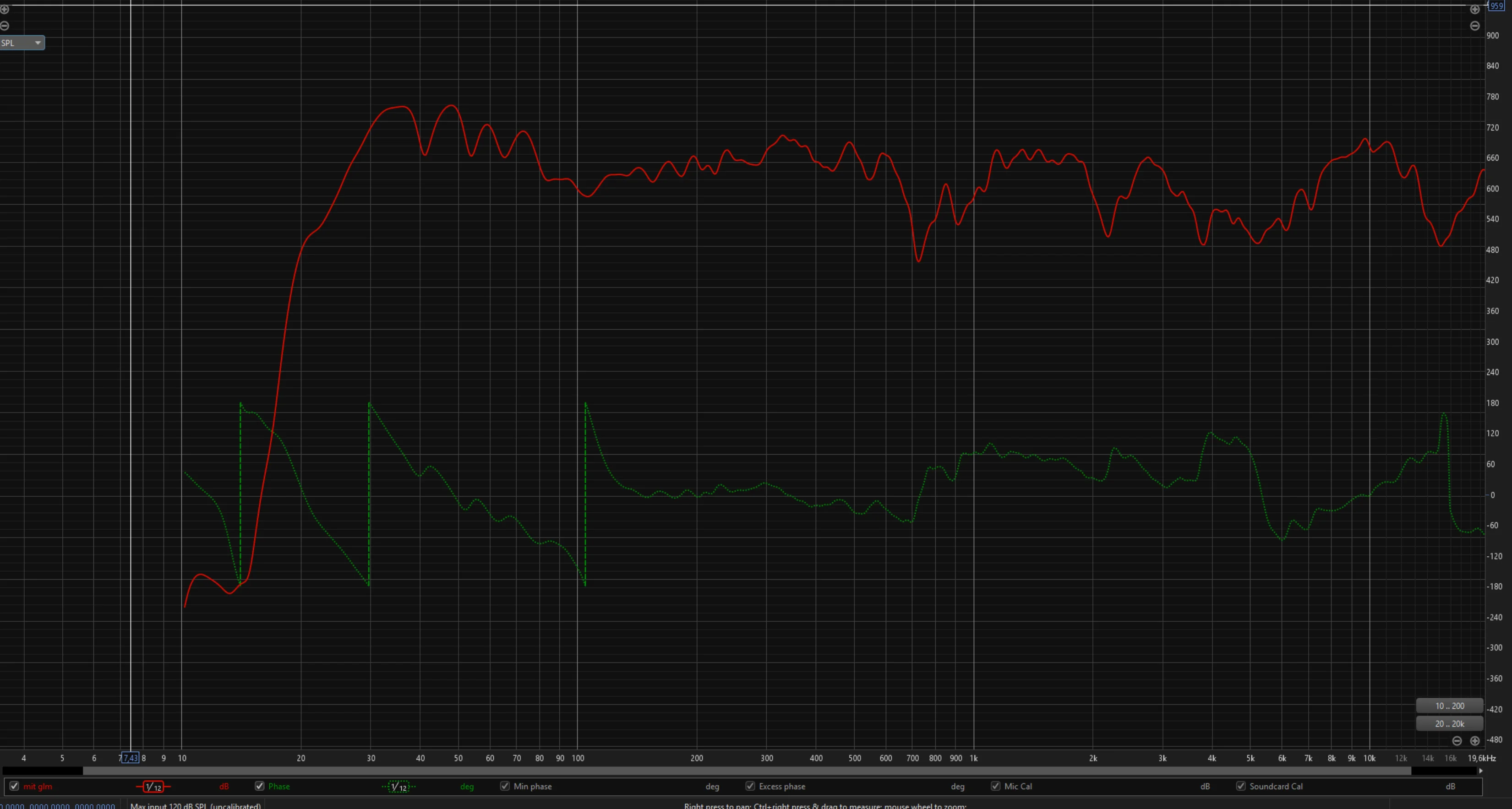

Heute habe ich GLM eingemessen, aber ich fand die Korrektur absolut schrecklich, hab vor allem alles bisschen eingeschränkt, so dass alles nicht mehr als 0.1-3db korrigiert, und dann klang es eig. ganz ordentlich.
GLM hat bei 35 hz viel zu viel korrigiert, und auch bei 41hz, das habe ich fast komplett wieder raus genommen, es klang einfach nicht gut, nicht linear, sondern gar kein Druck mehr. Die sehr dünne Absenkung bei 48 hz wollte GLM auch über kompensieren, da habe ich in dem Bereich nur noch 2-3 db dazu gelassen. Ich bin nicht so überzeugt vom GLM, zumindest was das EQ`ing betrifft. :rolleyes:
Mehr kann ich glaube ich nicht machen, vielleicht noch anders gestimmte Plattenabsorber rein... Was nur fehlt sind die Diffusoren, und das Deckensegel vorne ist noch nicht fertig, das kommt noch bisschen größer. Zumindest ist es das Maximum an Material was ich rein tun kann, ansonsten hab ich keinen Platz mehr, alleine hinter den LS sind schon 1 Meter Material inkl. 20cm Luftspalt zur wand.
Hier mal ein Screen vom Raum jetzt, und die REW Datei:

Keiner eine Meinung/Hilfe dazu, ist es gut ist es schlecht? Sollte ich mit GLM nocht mehr eingreifen als +-3db ?
Weiss nicht ob das schmalbandige Loch um 40hz von den Plattenschwinger kommen, und ich 2-3 Stattdessen gegen anders getunte austauschen sollte.
