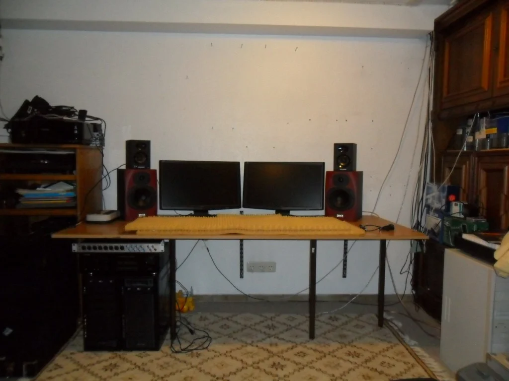

Hier kommt ein Foto von meinem Arbeitsplatz im Zustand bis gestern... (ist nur der Ausschnitt, der der Skizze oben rechts entspricht)
Nun habe ich in den letzten Stunden virtuell ein paar Möbel gerückt, um zu sehen, was mit "für mich (und meine Familie) noch gerade vertretbarem Aufwand" zu realisieren wäre. Augenmerk lag erst mal auf
1. symmetrischerer Anordnung gemäß FAQ-Skizze
und
2. Abhörposition bei 38% Raumlänge
Dabei sind 2 neue Skizzen herausgekommen, die ich im Folgenden erklären möchte:
Variante 2:
- Hier würde ich (innerhalb meines eigentlich durch Vorhang abgeteilten Bereichs) hauptsächlich die Arbeitsplatte mit dem Hifi-Schrank tauschen.
- Der 2-teilige Vorhang (also doppelt so viel Stoff wie auf dem Foto zu sehen) würde in die rechte vordere Ecke gequetscht
- Eine Matraze, die ich noch übrig habe, würde als Besser-als-nix-Pseudo-Bassfalle vorne rechts stehen.
- Das Stagepiano (ehemals rechtwinklig zur Arbeitsplatte) würde durch eines mit Unterbau ersetzt und links vom Arbeitsplatz frei stehen.

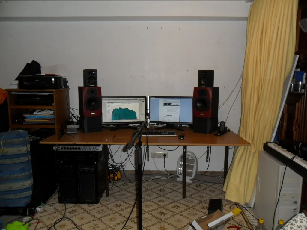

So, ich habe meine allererste REW-Messreihe nun hinter mir.
>> Hier geht's zu meinem .mdat-File <<
Am Ende dieses Beitrages finden sich Screenshots und ein Foto der Versuchsanordnung.
Ein paar Anmerkungen:
1. Da ich keinen Pegelmesser besitze, habe ich subjektiv kalibriert, wie in Black_Bender's Anleitung empfohlen.
2. Allerdings nur mit einer (gehobenen) mittleren Lautstärke (auch das ist ja von individuellen Gewohnheiten abhängig), um beim Sweepen die Nachbarn nicht auf die Palme zu bringen.
3. Unterm Tisch rauscht der für die Aufnahme verwendete PC noch (recht leise) vor sich hin (entkoppelte Festplatten, sonst keine Lüfter, das Netzteil hört man quasi NICHT). Die richtige DAW (die ich grad mangels der passenden Verlängerungskabel nicht anschließen kann), steht außerhalb des Zimmers, so dass während der Aufnahmen später auch kein Festplattenrauschen zu hören sein wird...
4. Mein Abhör-EQ war komplett auf neutral gestellt. Wie ich mal erwähnte, hebe ich ja beim Abhören die Loudness-Kurve gern ziemlich an. Vielleicht mach ich damit auch mal ne Messung...
Neben den relevanten Wasserfalldiagrammen von 300 Hz abwärts, hab ich mir einmal auch Fullrange anzeigen lassen, um überhaupt einen Eindruck vom Spektrum zu bekommen.
Beobachtungen zum Fullrange-Diagramm:
1. Wie zu erwarten war, klingen die Höhen und Mitten schon recht schnell ab.
2. Allerdings gibt es im Pegel einen Roll Off in den Höhen, der sich bei den einzelnen Monitoren nicht so stark bemerkbar macht wie in der Summe. Ist das "normal", oder könnten das meine Vorhänge etc. sein?
Nun zum für Raummoden interessanteren Part, unterhalb der 300 Hz:
1. Man sieht ganz klar die Asymmetrie zwischen Links und Rechts.
2. Bei jedem der beiden Speakers entsteht im zeitlichen Verlauf ein individuelles temporäres "Loch". Im gleichzeitigen Betrieb beider Lautsprecher kann man beide noch gut erkennen.
Was können darüberhinaus noch die Experten aus diesen ersten Diagrammen lesen?
edit: Und ganz unten noch mal die aktuellste Skizze, wie es zur Zeit bei mir aussieht (die Vorhänge sind aber NICHT zugezogen)

also messtechnisch macht deine rumpelkammer einen sehr guten eindruck.
wer hätte das gedacht ;)
ich poste morgen mal ne auswertung.

Wow, auf die Ausgangsbasis im Bassbereich bin ich mal neidisch ;)
Das sah bei mir mit 6 Paketen Rockwool + 5 30cm tiefe Breitbandabsorber nicht besser aus :O
Reaktionen: Lucky
Wow, auf die Ausgangsbasis im Bassbereich bin ich mal neidisch zwinker
Dem Neid schliesse ich mich mal an
, sehr gute Ausgangssituation. Bin schon sehr auf Benders Auswertung gespannt.
Reaktionen: Lucky
Manchmal muss man halt auch etwas Glück haben ;) ... bin auch schon gespannt auf die Auswertung.
