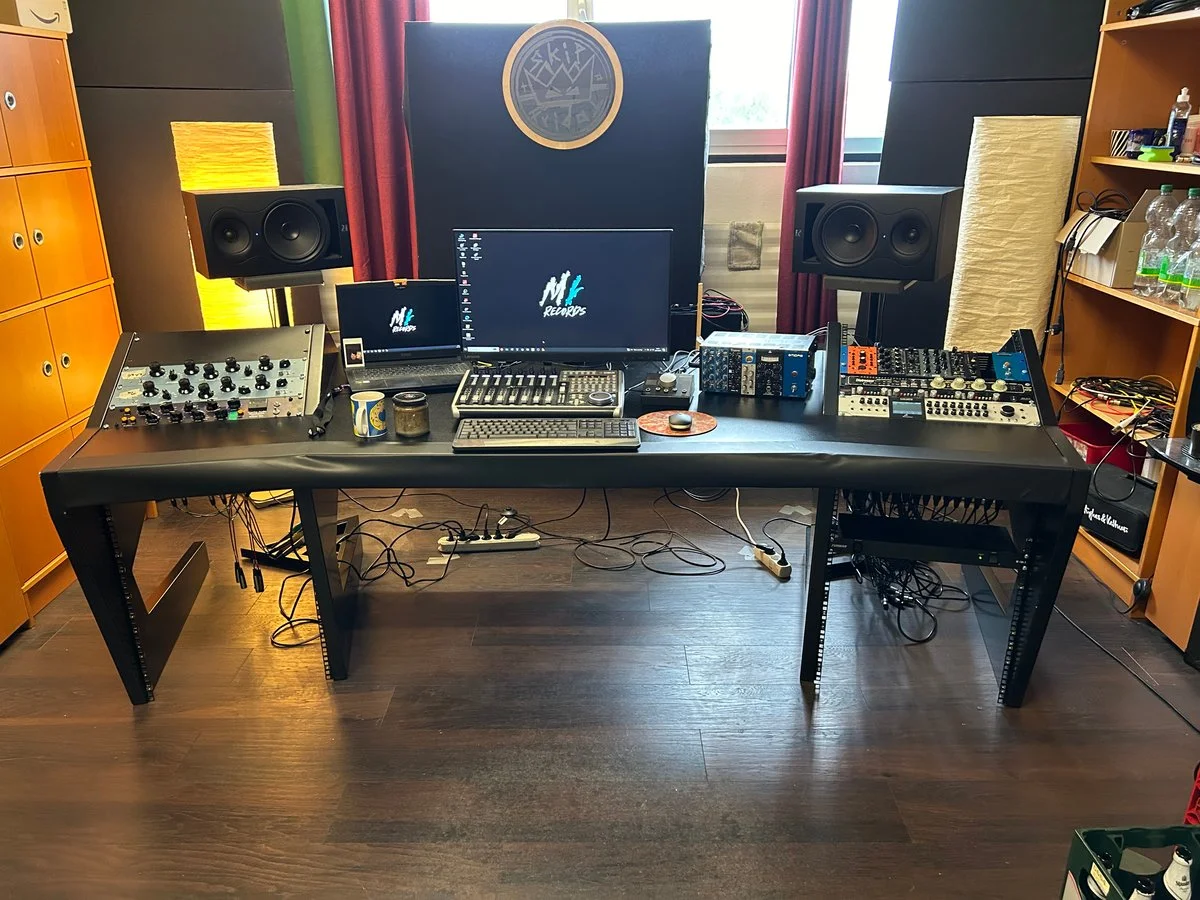

Ich habe immer mal wieder versucht mit zu erweitern. Mein Studio besteht seit zwei Jahren, ich habe es von der Dämmung her eigentlich ganz vorschriftsmäßig aufgebaut. ( etwa 25m² Fläche, Decken höhen etwa 2,8 - 3,0 m), Punkte der ersten Reflektion an den Wänden gedämmt, Rückwand komplett gedämmt, frontal Bassfallen bis zu Decke in den Seiten, über dem Arbeitsplatz Absorber von der Decke hängend installiert. Au´ßerdem steht hinter mir eine große Ledercouch. Kern meines Abhörens sind die Kali In 8 2end Wave. Oftmals wurde mir schon mitgeteilt, dass man in dem Raum selbst keinen Bass hört, es spiegelt sich auch in meinen Mixen wieder (ich habe keinen Bass drin, da ich ihn nicht höre beim mischen), meine Mixe sind oftmals zu flach. All das habe ich nach drei Stunden mischen mit den Verum nun auch wahrgenommen. REW verrät mir ebenfalls, dass der Bass fehlt und die Position ist schon optimal.

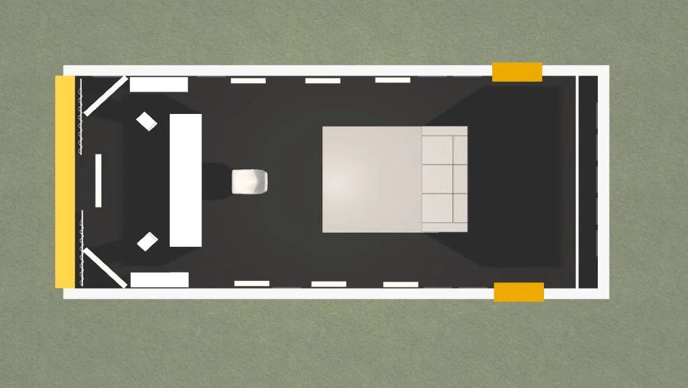

Also vom Grundriss aus zu schätzen ist dein Raum also ca. 3,16m x 7,90m groß, bei einer Höhe von ca 2,85 (das ist ein quasi Standard-maß).
Dann bekämst du als Raummoden zwischen Vor- und Rückwand: 22Hz, 44Hz, 88Hz usw. Das trifft ja fast die Problemstellen, warscheinlich ist die lange Wand doch etwas kürzer - dann liegt die Raummode etwas höher?
Zwischen den Seitenwänden steht eine Mode mit Grundton von ca. 54Hz - wahrscheinlich ist die Wand entsprechend eine Ecke länger, die Raummode also etwas tiefer gestimmt.
Zwischen Oben und Unten liegt der Grundton der entsprechend Mode bei ca 60Hz.
Das heißt, dass du der Länge des Raumes nach sehr viel Absorption brauchst - so viel, dass sie relevant auf ca 44Hz wirken kann - das ist ein Bereich, den du ja aktiv hören willst. An der Seitenwand reicht es nicht, Erstreflexionspunkte aufzuweichen, weil die Wände ebenfalls massiv den Bereich unter 120Hz beeinflussen, auch hier bräuchtest du eigentlich Absorption die wenigstens bis 50Hz effektiv arbeitet. Die Sache in den Ecken ist nett, aber eigentlich weit weniger relevant als man glauben mag. Zwischen Decke und Boden lässt sich sicherlich nicht wirklich mehr tun, deswegen macht es Sinn, bei den genannten 4 Wänden mehr zu tun - eine davon, das sehe ich auf dem Foto ist eigentlich ein Fenster, also kannst du eigentlich nur nach hinten ausweichen mit der Absorption.
Wie tief sind die Regale an deinen Seitenwänden? Tausch die durch Absorber aus. Wenn du da z.B. beidseitig auf 25cm tiefe kommen kannst, nutzt das durchaus was. Am Besten dort wahrscheinlich Steinwolle Thermarock 30. Mindestens mannshoch, besser Deckenhoch und mindestens 3m lang je Wand, am besten eigentlich auch wieder über die ganze Wand, wenigstens aber im Bereich von zwischen den Boxen bis ein paar Meter hinter dir.
Die Rückwand - wieviel Platz hast du da? Richtig viel nützen würde es, den Raum hinten mit 1m Thermohanf komplett aufzufüllen.
Es gibt diverse Rechner und Tabellen - Raummodenrechner, mit dem man so wie ich grade schätzen kann, wo die Grundtöne von Raummoden liegen. Rechner für poröse Absorber, mit denen der Absorptionsgrad je Dicke in Abhängigkeit vom längenspezifischen Strömungswiderstand berechnet werden kann. Und eben Tabellen in denen verschiedene Baustoffe mit eben diesem längenspezifischen Strömungswiderstand gelistet sind.
Ich bin sicher 4000€ in Akustik zu legen wird die Darstellung durch die Kali IN8 deutlicher verbessern als was 4000€ Monitore in dem Raum besser klingen würden.
Und am besten plant dir jemand den Raum gut und gibt dir Tipps zum Bauen von konkreten von dieser Person berechneten Lösungen. Meine groben Schätzungen grade sind nämlich zum Beispiel reines online-Rechner-Zahlen-Schubsen. Ich würde mich lieber auf jemanden verlassen, der weiß, warum er was rechnet und damit bereits Erfahrungen hat.

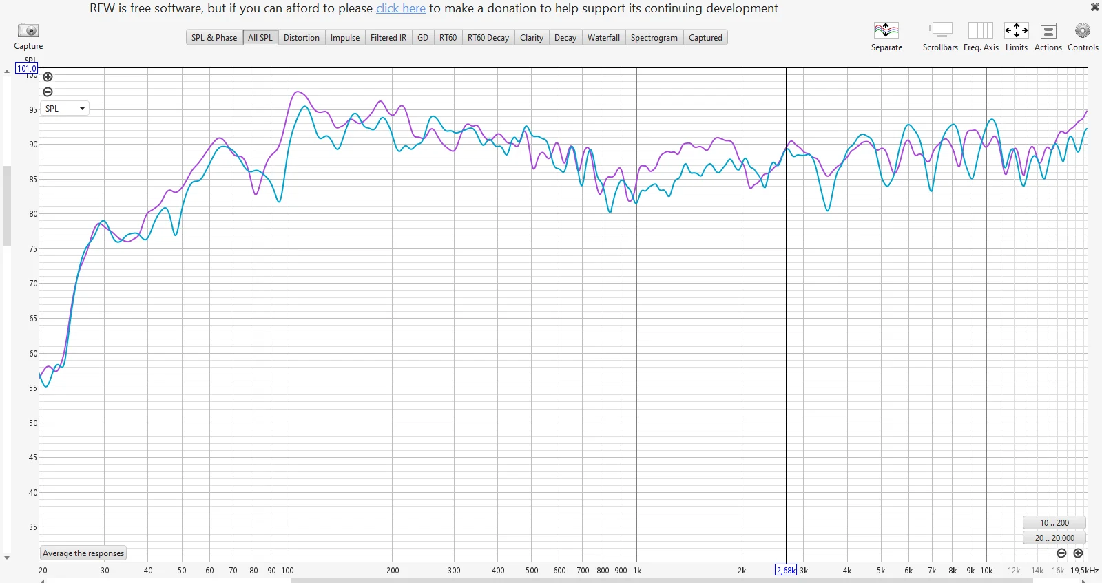

Aber es stellt sich halt die Frage, warum schon ab 110 Hz abwärts der Pegel so in den Keller geht. Das ist doch nicht alles weggedämmt, das halte ich kaum für möglich.
Hast Du die Möglichkeit, mal einen Subwoofer dazuzunehmen?
nein - weil es nicht weggedämmt ist. Die Moden arbeiten ja auch gerade dort offenbar hier durch Absenkungen. Wenn er die Boxen 1.5m weiter hinten platziert, wäre es sicherlich andersrum
Ich hatte seit Jahren dasselbe Problem und wollte es nicht hinnehmen, dachte wie du neue Monitore müssen her. Ende vom Lied ich habe alles verkauft und mische nur noch mit Kopfhörer und die Mixe werden immer besser .
... dann müsste er einfach mal an einer anderen Stelle messen bzw. hören, da müsste es dann scheppern. Hab ich persönlich noch nie erlebt, dass ich an der Hörposition nur Auslöschungen hatte. Wie auch immer, ein Subwoofer könnte helfen.
