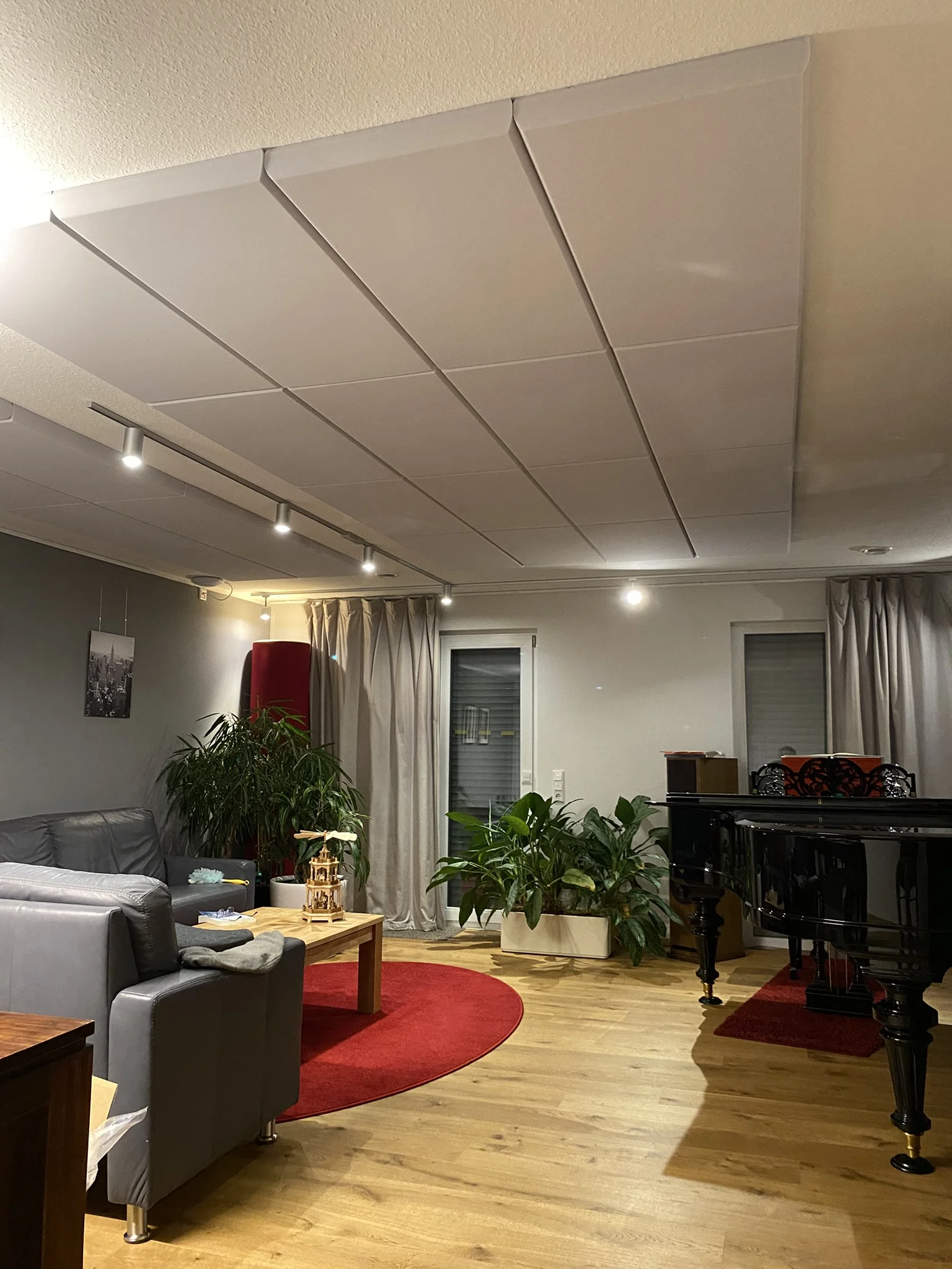

In meinem aktuellen Wohnzimmer klang es, wie in einer Bahnhofshalle, daher habe ich irgendwann Geld in die Hand genommen und 24 Basotect-Panele (100x50x6) an die Decke gehängt. Damit war die Akustik dann für meinen Geschmack zufriedenstellend beruhigt, aber ein Akustikkenner würde vielleicht sagen, dass alles überdämpft oder tot ist. Mangels Erfahrung und Vergleichsmöglichkeiten kann ich das überhaupt nicht einschätzen.

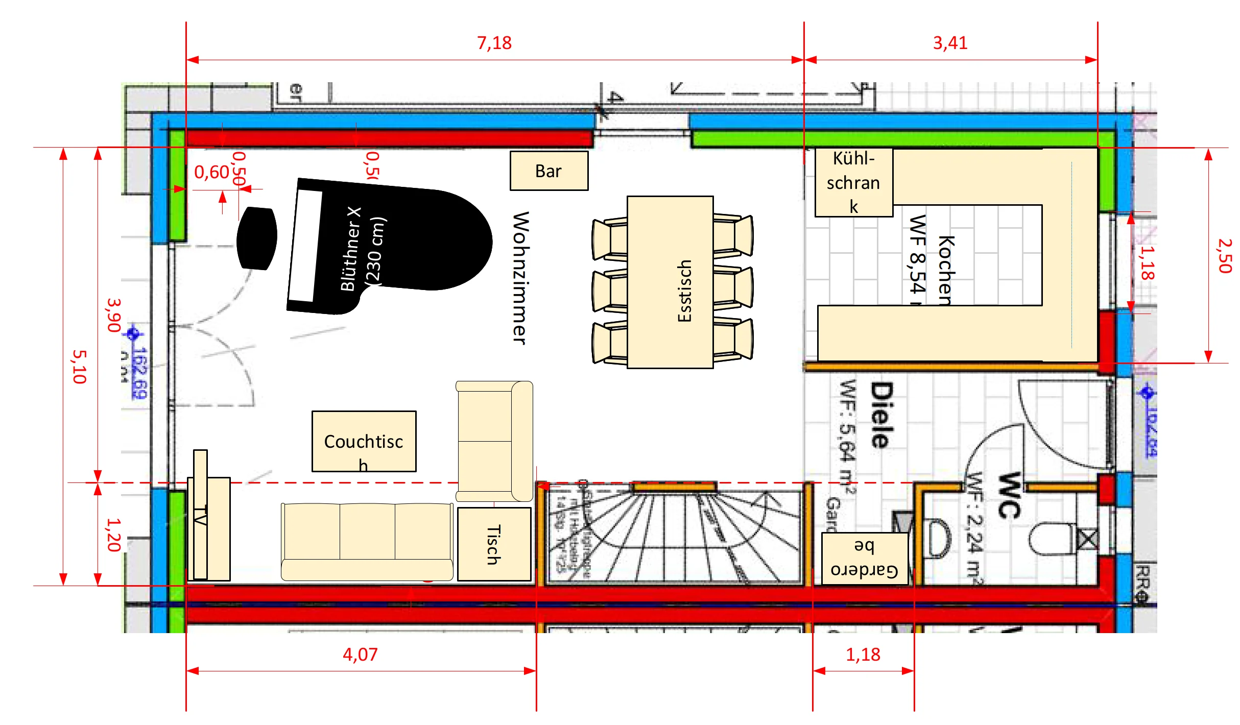

Aber ich würde es gerne beim nächsten Versuch besser machen. Ich werde in einem Monat umziehen. Die Basotect-Platten sind fest verklebt und werden nicht mitgenommen. (Schön finde ich sie übrigens auch nicht, aber das ist tatsächlich zweitrangig.)
In meinem neuen Haus ist das komplette Erdgeschoss offen, keine Türen trennen Wohn- und Esszimmer von Küche, Diele und Treppenhaus; das Treppenhaus endet im Keller und Dachgeschoss vor einer Tür, im ersten Obergeschoss in einem kleinen Flur zu Badezimmer und Schlafzimmern. Aus dem Treppenhaus könnte es also auch zurück hallen.
So werden die Möbel platziert sein:
Der Flügel ist mein wichtigstes Hobby und dass ich gute Akustik am Klavierhocker habe, wenn ich selber spiele, ist die erste Priorität. Die gute Aufnahmemöglichkeit ist zweiter, wichtiger Punkt.
Andererseits möchte ich aber auch, dass jemand, der vom Dreisitzer aus dem Flügel zuhört oder vom Zweisitzer aus fernsieht gute Akustik hat. And abschließend sollte man, wenn man mit mehreren Leuten am Esstisch sitzt und sich unterhält auch kein Bahnhofshallenfeeling aufkommen. Gleich drei Wünsche auf einmal und vielleicht nicht alle erfüllbar.
Ich vermute, dass ich um breitbandig wirkende Absorber nicht herumkommen werde. Aber wie viel Fläche muss ich sinnvollerweise damit belegen und wo platziere ich sie idealerweise? Und sind bei so einem großen Raum mit zahlreichen Audioquellen und Hör-Orten auch andere akustische Elemente wie Diffusoren sinnvoll platzierbar?

Wie ich schon schrieb habe ich aktuell die Decke mit etlichen Absorbern beklebt, ich vergaß zu erwähnen, dass ich noch zwei Hofa Bassfallen in den hinteren Ecken stehen habe. Da die Absorber (eigentlich nicht Basotect sondern das "Konkurrenzprodukt" von Aixfoam) eine abgerundete Kante haben, sehen die nicht mal verboten schlecht aus, aber schön ist halt auch anders:
Außerdem - diverse Kollegen werden nicht müde, darüber zu spotten, wenn Sie zu Gast sind - ist es mir erkennbar nicht gelungen, die Teile perfekt in einer Linie zu verkleben. Die Absorber hängen über den hinteren zwei Dritteln des Zimmers. Im vorderen Drittel steht der Esstisch, man sieht die Kante unten links im Bild.
Am Küchentisch ist trotz der Absorber im größeren Teil des Zimmers noch immer extrem unangenehmer Nachhall und ich sitze da ungerne mit Gästen. Ich vermute, dass ich in diesem Zimmer über Couch und Instrument komplett übertrieben und dafür im Ess-Bereich zu wenig gemacht habe.

Ich dachte es geht dir um die Gestaltung des neuen Hauses, und nicht wie du es vorher gemacht hast. Und ja, schön sind die Teile an der Decke wirklich nicht.

Richtig. Der neue Raum ist dem alten von der Grundgestaltung aber nicht unähnlich und die Absorber sind auch weiterhin eine Option; ich hoffe halt einfach nur auf bessere Lösungen.
Aber wahrscheinlich hat notebynote nicht unrecht und meine Anforderungen sollten tatsächlich von einem Profi vor Ort anaylsiert werden, wenn alles steht, wo es zu stehen hat.

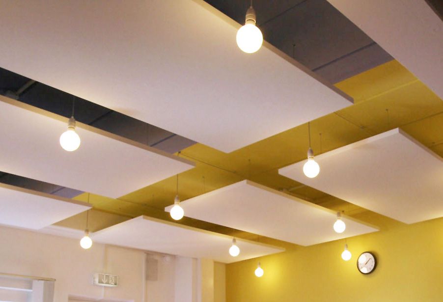

Würde es ein bisschen zur gestalterischer und irgend sowas abgehängtes machen.

Ich finde die Absorber im ersten Bild an der Decke vom TE gar nicht mal so prominent auffallend und auch nicht hässlich. Würde ich das Foto in einem anderen Zusammenhang sehen oder wäre ich nicht "vom Fach", evtl. wären mir die Absorber als solches gar nicht aufgefallen und es wäre einfach irgendeine "Deckengestaltung" gewesen. Ich finde sogar, durch die Lampen wirkt es gar fast edel. Ich weiß ja nicht, wie es aus einem anderen Winkel aussieht oder bei Tageslicht.

Ich finde es ja nicht schlecht, hübscher als die Dinger an die Decke zu kleben, aber bei normaler Raumhöhe sind schon 10cm abgehängte Absorber ein no-go. Wir haben hier bspw. nur 2,34 Deckenhöhe, das ist mir schon fast zu wenig, aber der Erbauer des Hauses war unter 1,70 groß, da wirkte das auf ihn anders als auf mich mit 1,85.
