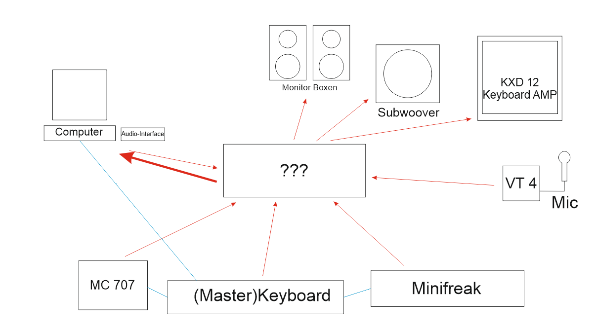

ja, was ich schon länger suche ist nicht etwa ein Ring, sondern ein Gerät, mit dem ich möglichst Flexibel mehrere Aufgaben, bzw. Routing erledigen kann.
Ich habe mehrere Umgebungen. Da gibt es ein Keyboard für das schnelle spielen/üben zwischendurch. Ein Minifreak und MC 707 ebenso fürs herumspielen oder auch als Erweiterung.
Dazu habe ich noch einen PC mit DAW und VST für die "große Auswahl". Letzterer nervt mich aber auch oft, weil halt immer irgendwie viel zu viel Ablenkung und manchmal auch Probleme zu bewerkstelligen ist. Aber das ist eine andere Sache :)
Nun habe ich ein paar Presonus-Studio-Monitore mit Subwoover aber auch ein Keyboard Amp.
Ich habe mir jetzt ein paar Funk-Steckdosen besorgt, so das ich theoretisch verschiedene Geräte unabhängig voneinander schalten kann.
Also z.B. einen für Lautsprecher und das Gerät, was ich hier suche, einen für die Bildschirme, so dass ich diese einmal ausschalten kann, wenn der PC an bleiben muß (z.B. Downloads) und einen für den PC und die daran angeschlossenen Geräte).
Ich würde es eben gerne so haben, dass ich einmal den Part der Lautsprecher (und Tonerzeuger - Also Keyboard, Groovebox, Synthesizer, Mikrofon/VT4) und dann gleich damit losspielen kann.
Wenn ich dann etwas aufwändigeres am PC machen möchte, will ich diesen Bereich einschalten und dann ist der PC ebenfalls über die Lautsprecher zu hören.
Es wäre aber auch ganz gut, wenn die Tonerzeuger am PC aufgenommen werden könnten.
Also suche ich hier ein Gerät, was möglichst viele Stereo-Anschlüsse hat und meine Wünsche erfüllt. Ein Mischpult scheue ich ein wenig, weil diese in der Regel sehr viele Mono-Eingänge und nur wenig Stereoeingänge haben und dadurch viel Platz verschenkt wird. Außerdem habe ich schon einen Faderport 16 und der ist halt schon sehr groß und nun noch ein Mischpult daneben setzen erscheint mir ein wenig wie doppelt gemoppelt.
Der PC hat ein gutes Audio-Interface (Motu M4), aber es wäre für mich auch OK, wenn das gesuchte Gerät ein eigenes Audio-Interface hat (wenn gut).
Ich habe da bei meiner Suche zum Beispiel den Mackie Big Knob Studio+ ins Auge gefasst, mit dem man zum Beispiel auch die Monitore umschalten kann, um z.B. zu hören, wie es ohne Sub oder nur über den Amp klingt. Finde ich eigentlich sehr praktisch. Aber der hat - wenn ich das richtig sehe - auch wieder nur zwei Stereo-Eingänge. Und ich möchte halt auch nicht ständig irgendwas umstöpseln (nur im Notfall). Vielleicht wäre da auch ein "Umschalter" möglich. Habe ich aber auch noch nie gesehen (aber auch nicht danach gesucht). Eine Hoffnung war dann noch die Ankündigung des Zoom Livetrak L-6, der zum einen sehr kompakt ist und ganze 4 Stereo-Eingänge bietet. Er erscheint mir aber fast zu günstig und in einem Testvideo war der Tester auch nicht so Hundertrprozentig überzeugt, weil einige (für ihn) wichtige Sachen fehlten. Allen voran wohl, dass man nie den Kanal wählen kann, mit dem gerade aufgenommen wird (wenn ich das richtig verstanden habe).
Vielleicht hat ja noch jemand eine Idee, was man in meinem Fall machen kann. Viel Auswahl gibt es ja nicht. Preislich würde ich auch gerne unter 500 Euro, bzw. in diesem Bereich bleiben.
Vielen Dank für eure Hilfe
Hier noch ein Schema, wie ich mir das so vorgestellt habe:
