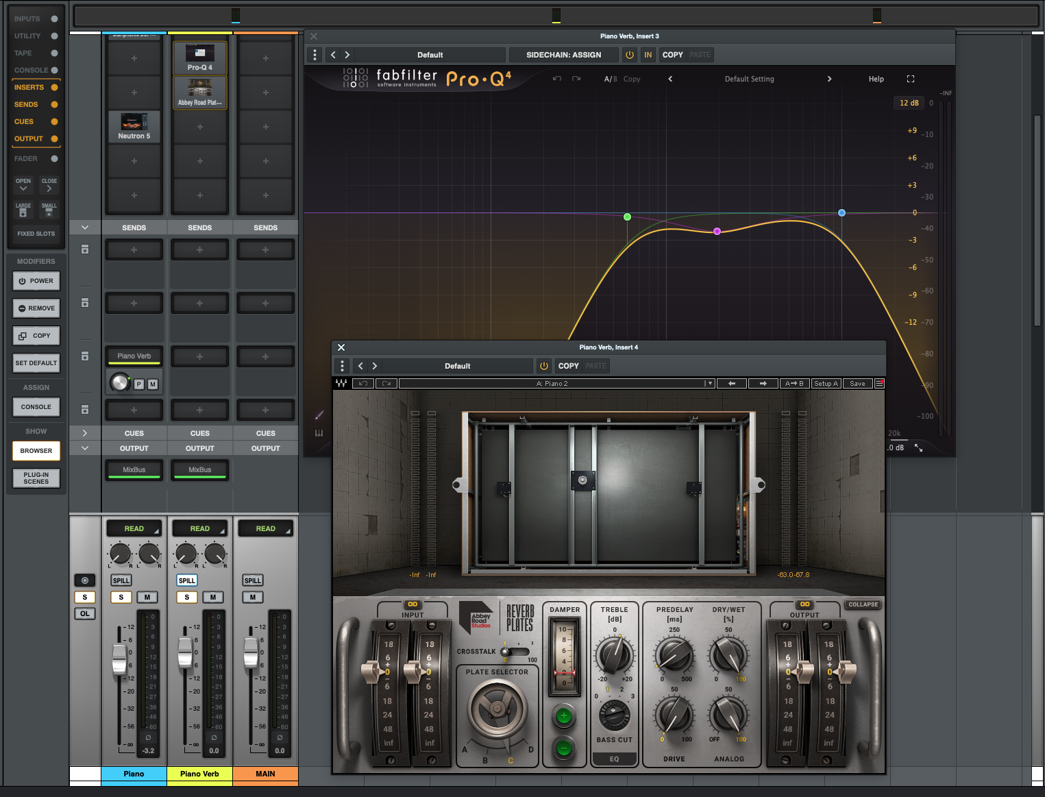

Aufbau sieht so aus:
Loop einmal gerendert mit EQ vor reverb, dann mit EQ nach dem Reverb.
Zumindest in meiner Logik ist das völlig klar dass es einen Unterschied macht ob ich vorher schon das Klangspektrum beschneide. Ist doch logisch dass dann auch weniger Energie IN das Reverb kommt. Das dann auch weniger Hall erzeugt in den beschnittenen Bereichern.
EQ danach --> full Spectrum geht in das Reverb, Bassaanteile erzeugen volles Hall Spectrum genauso wie High End.
Klar ist das dann ein klanglicher Unterschied. Auch wenn ich nach dem Hall exakt die gleichen Cuts mache. Hört man ja auch in den Beispielen die ich gepostet habe.
