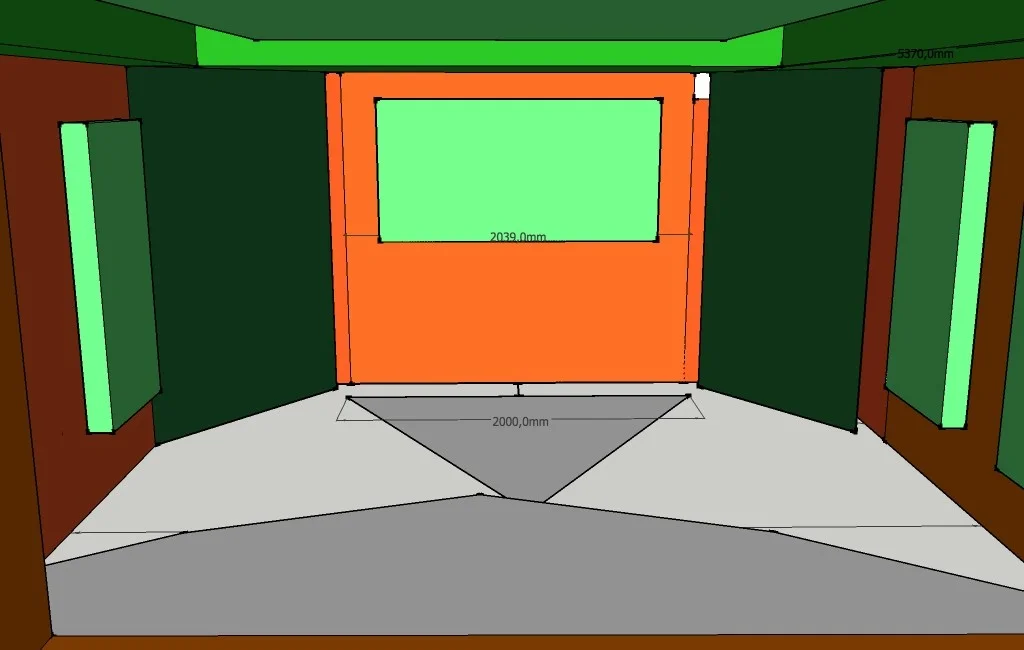

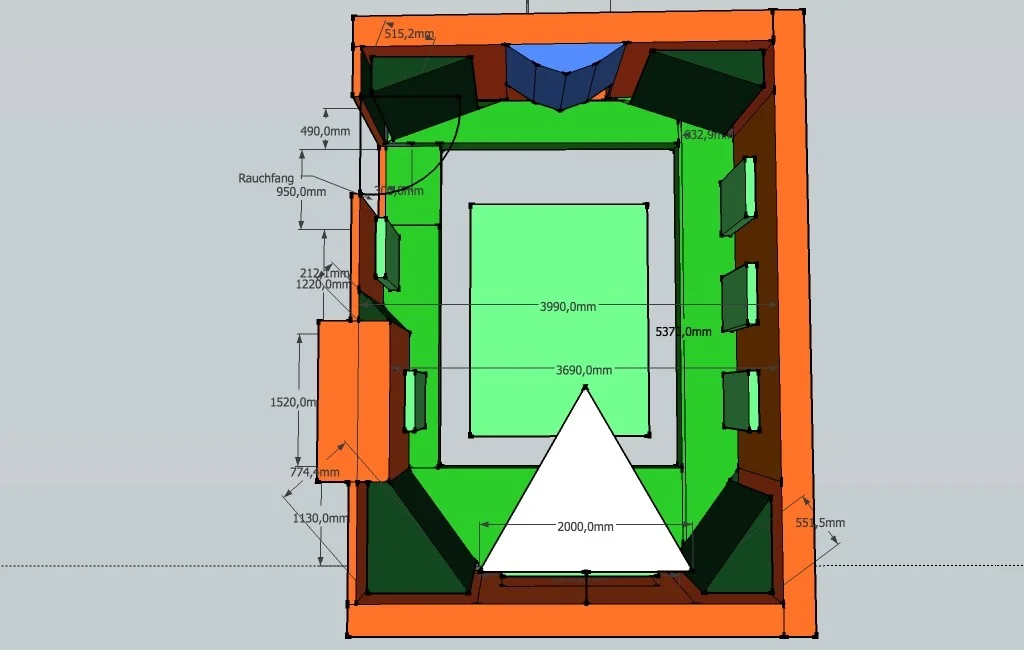

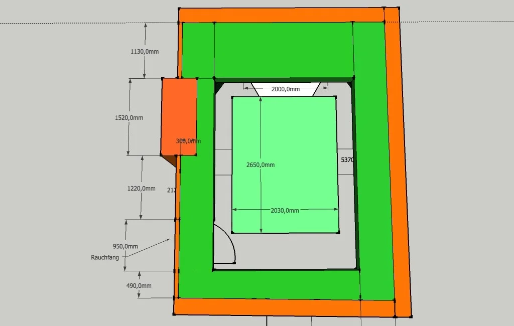

in den bildern kann man 3 ansichten sehen
oben, unten und von innen nach vorne blickend
ich denke, es sollte selbsterklärend sein, da ich mich auch teilweise an einen angepinnten thread gehalten habe:
dunkelgrün - super chunks
grün - eckabsorger für die decken rundherum, mit laminat verkleidet, maße angegeben (10 cm luft zur wand)
hellgrün - absorber (10 cm dick, cm 10 von der wand entfernt (ausgenommen deckenbsorber), eventuell hh resonatoren oder diffussoren (bitte um eure meinungen und erfahrungen)
orange - die wände, dieser eine vorsuprung den man sieht, ist der kamin
ich habe auch versucht, so gut es geht, paralelle wende bzw ecken zu vermeiden...
abhörposition ist bei 38% des raumes, auf 2040mm
meine fragen nun:
ich glaube, dass der bass so gut als möglich, mal absorbiert werden sollte
besondere moden wird man mit der messung dann heruassehen und da kann man dan gezielt, hoffentlich drauf eingehen... aber die diffusion? wie und wo kann man und soll man die noch planen?
über die rückwand, das fenster, das möchte ich mit einer holzplatte verkleiden und die zu und abluft für die zirkulation verdenden, davor möchte ich einen diffusor setzen, der auch abnehmbar ist um auch wirklich mal das fenster öffnen zu können....
glaubt ihr, dass der raum schon zu viel vom mitten und höhen absorbieren könnte? auch wenn ich die super chunks mit laminat verkleiden würde, so wie bender es in seinem thread sehr schön zeigt?
welche folie würdet ihr verwenden und welchen stoff? vor allem wenn man eben auch noch mit laminat arbeitet oder ist das echt egal?? oder ist vor allem stoff egal in der hinsicht?
in dem raum befindet sich eine holzdecke (wie oben angegeben) würdet ihr die drinlassen?
ganz ehrlich, mir ist das egal, ob sich dann ein 2 meter mann bissl ducken muss in der mitte des raumes, und ich denk ihm dann auch, wenn der sound passt....
aber ich denke, dass die holzdecke sehr positiv auf den sound wirken kann, sehr warm vor allem, aber die raumhöhe ist halt noch niedrieger (bzw ist sie das wirkilch) aja, die decke ist natürlich NICHT gedämmt!
ja, ich glaub das wars jetzt mal fürs erste...
ich würde mich wirklich sehr über feedback, meinungen, gemachte erfahrungen freuen...
sofern es auch reges interesse gibt, werde ich dann eine schöne dokumentation mit messergebnissen und bildern hier hin posten.
das forum eignet sich wirklich blendend dafür!!
danke noch mal an alle betreiber und vor allem auch an die profis für die motivation und fürs teilen von fundiertem wissen, ohne welches solche foren nie so qualitätiv sein würde! DANKE!
alles liebe
baddaherbs

Lass das berechnen der Nachhallzeit sein; die einflüsse sind viel zu komplex und teilweise unvorhersehbar um sie in eine übersichtliche Formel zu quetschen.
Such dir erstmal die beste Abhör- und Lautsprecherposition per Messung und Ohr und geh von da aus dann Schritt für Schritt weiter. Theorien bringen einen wirklich nur beschränkt weiter.
Gerade wenn man das noch nicht sehr oft gemacht hat,muss man einfach mal anfangen und dabei einfach rumprobieren und experimentierfreudig sein. Eine gute Abhörumgebung entwickelt sich dann nach und nach.
Die Kurzfassung:
1. die Messung nicht im leeren Raum... Alles, was in den Raum reinsoll, stell rein... Jedes Möbelstück verändert die akustische Situation. Wieso also mit leerem Raum anfangen?
2. Die 2m sind das, was du maximal nehmen solltest... Alles zwischen 1,20 und 2,00m sind okay... Es wird aber nur ein oder zwei Variationen geben, die in deinem Raum wirklich funktionieren - das ergibt sich also automatisch.
3. wieso willst du dich unsymmetrisch in den Raum setzen? Symmetrie geht vor allen anderen Maßnahmen!
4. Studiotisch bauen lassen? Macht das ein Akustiker?
5. die 38%-Regel gilt in deinem Raum nicht (da unsymmetrisch) und ist daher nur als grobe Richtlinie zu verstehen... Es kann bei dir genauso gut 22% die optimale Lösung sein...
6. Diffusoren planst du, wenn der Bass fertig ist.
7. Folie: Malerfolie, Stoff: Molton, Laminat: egal
8. Holzdecke: drinlassen. Außer da ist mehr als 10 cm Luft dahinter... in dem Fall: abmontieren, mit Steinwolle auffüllen, dranmontieren.
9. Nachhallzeit: Messen vor rechnen ;)
10. Bilder und Messungen ;) ;) ;)

ich werd mich kurz halten :)
1 und 2 sind klar - danke!
3 ist mir nicht klar? wie meinst du unsymmetrisch in den raum setzen? ich dachte bzw denke dass es so symmetrischer ist... zumindest bei der abhörposition? da halt die schätzungsweise auch die mit den reflexionen von den speakern sind? bitte nur um erklärung warum das nicht symmetrisch ist :)
4. na den studiotisch bau ich selber, aber je nach dem wie groß der sein kann, oder auch nicht... also ich möcht mich da jetzt gar nicht so festlegen wie groß das sein soll... im besten fall passt der mixingdesk dazwischen und die 2 bildschirme, aber ich mags eben auch, wenn ich delays oder reverbs so bediene, frontal zu stizen und mich nicht zur seite oder so zu drehen... (musik ist dub & roots reggae)
5. auch klar - wird dann halt gemessen....
aber ist es unvorteilhafter einen größeren tisch zu haben wegen der akustik?
6. dh erst wenn die messungen in dem bereich passen und ich da zufrieden bin, bzw nicht mehr geht, erst dann wegen diffusoren?
7. auch klar - danke
8. holzdecke sind ungefähr 7cm luft dahinter - trotzdem ratsam auszudämmen?
10. bilder und messungen dauern leider noch da der raum noch vollgeräumt ist, ich hoffe das ändert sich BALD!
alles liebe und danke
danke auch an akai für den hinweis...
ich glaub ich hab verstanden was ihr mir sagen wollt...
aber das klingt halt einfach immer nach warten und warten und hat mit dem musikalischen prozess dann halt wenig zu tun... am liebsten wärs mir wenn man das halbwegs zumindest planen könnte, ich dann eben das ganze material besorgen und dann arbeiten kann bis ich fertig bin und halbwegs zufrieden.... so kleine änderungen wären dann noch immer ok...
aber da ich mir denke, dass eben wie in sehr sehr vielen threads und auch überall anders beschrieben, eben grade der bass ein problem sein wird, hab ich mir gedacht, dass man zumindest da aus erfahrungswerten schon was sagen könnte wieviel man da ungefähr dämmen muss....
so wirds halt eher, mal in den baumarkt fahren, was zusammenschrauben, messen, hören, dann wieder fahren, um auch zu vermeiden, dass zu viel überbleibt und so weiter... aber ja, anscheinend musst das so sein :)
danke!
alles liebe
The more the better... ;)
:right:
unbedingt, die darf nicht mitresonieren.
definitiv. man kann aber mit geschickten Schrägen viel ausgleichen, grundsätzlich ist aber ein großer Tisch in meinen Ohren immer ein akustischer Kompromiss. Gerade solche pegelstarken, frühen Reflektionen sind sehr störend und schlecht zu kompensieren vom Ohr.
3: der Abstand links und rechts zur Wand ist unterschiedlich.
4: denk dran, ihn anzuwinkeln wegen der Reflektionen
5: Tischtröße ist egal - hauptsache die Reflektionen werden umgeleitet.
6: korrekt
8: mit 7 cm erreichst du nur breitbandiges, aber nichts im Bass. Daher: so lassen
ich hab mir das jetzt noch mal angeschaut unten in dem raum und überlegt...
also ich weiß nicht, ob diese holzdecke so gescheit ist...
sie ist schon gut verarbeitet und recht massiv, aber ich verlier eben 7-8cm vom rau, ohne dass ich dahinter etwas anbringen kann und die ganze konstruktion runter zu nehmen, mit wolle ausfüllen und dann wieder raus, ist eben, nur teilbedingt sinnvoll...
hats nicht mehr sinn, decke raus und so wie in meiner zeichnung runderherum gescheit viel mineralwolle?
und ja, hätte ich schräg gebaut - 10 grad gefälle, der mixingdesk hat ja auch gefälle und wir damit noch schräger und besser zugänglich... so hab ichs geplant... bin mir nur nicht sicher eben, ob kleiner tisch und dafür daneben noch einen, oder möglichst großen tisch...
vielen dank für eure hinweise!!
alles liebe
niko
und zu punkt 3 -danke für den hinweis... ist mir in der zeichnung gar nicht aufgefallen, aber natürlich würde ich mich versuchen symmetrisch wie möglich hinzusetzen!
danke!

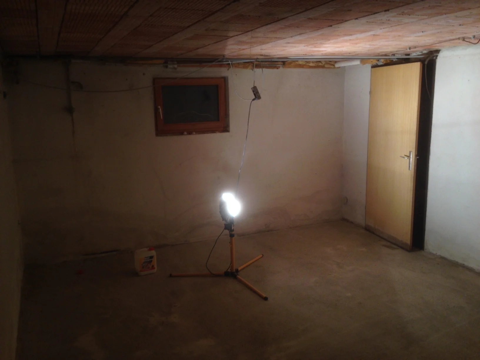

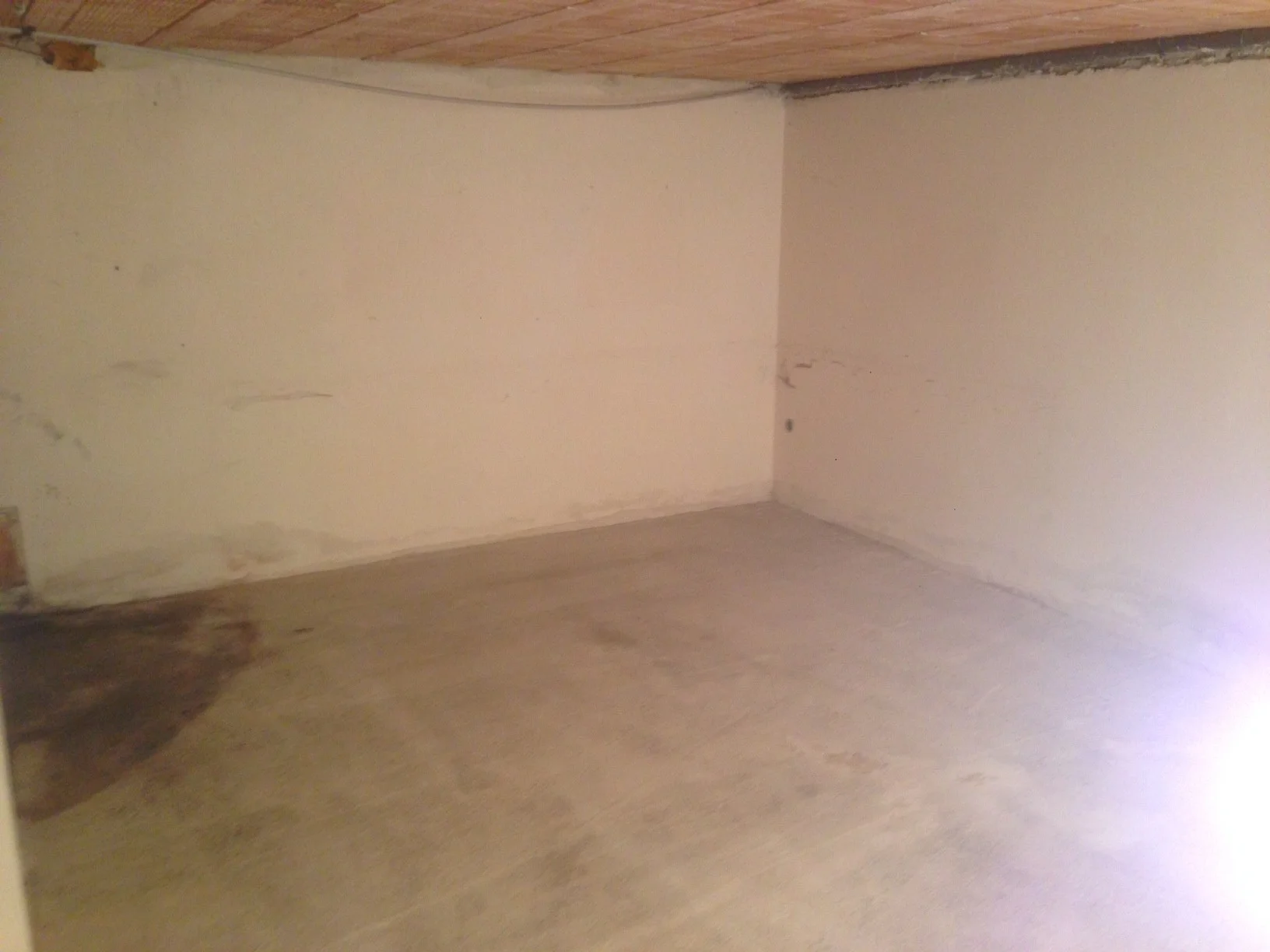

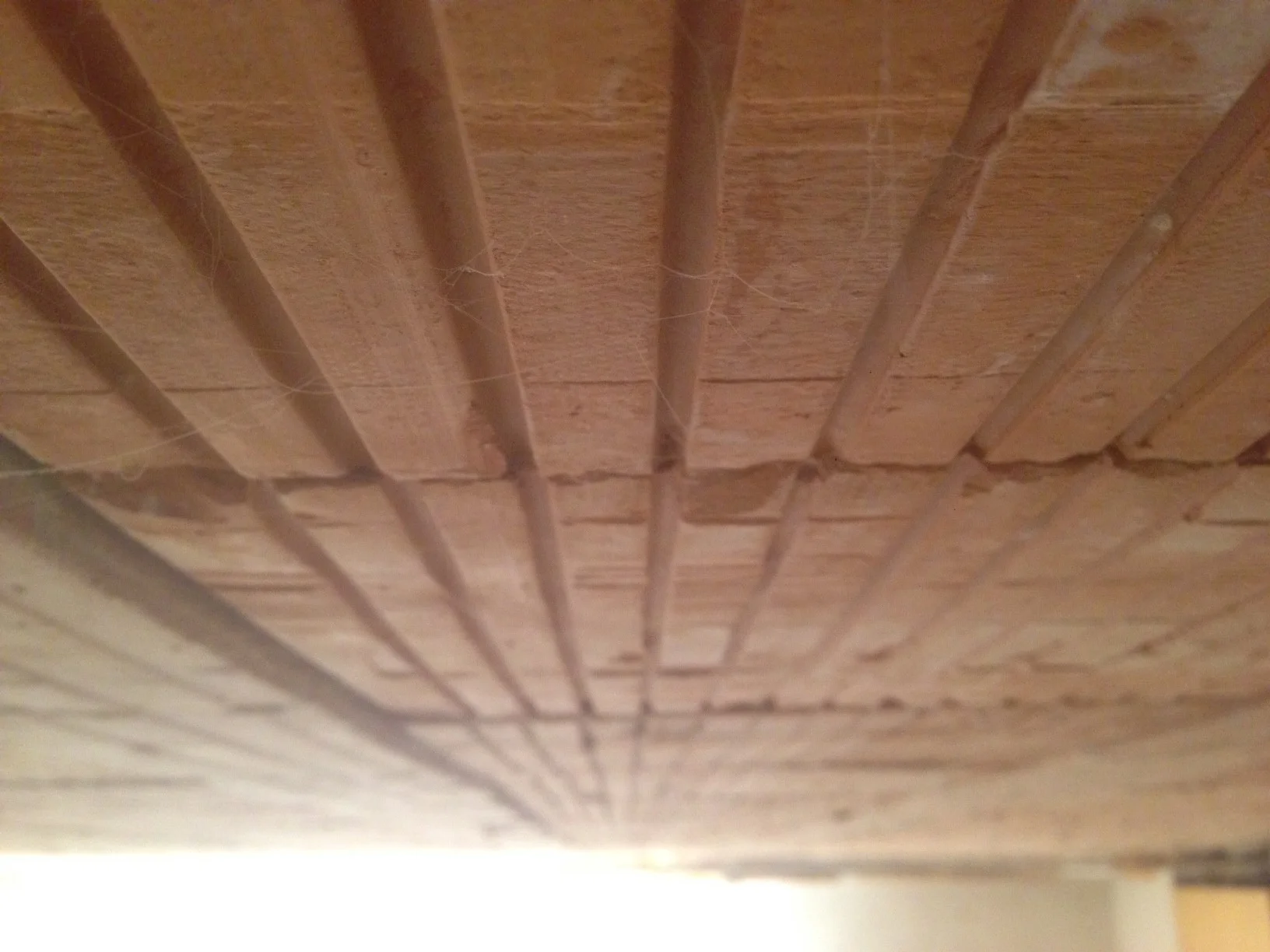

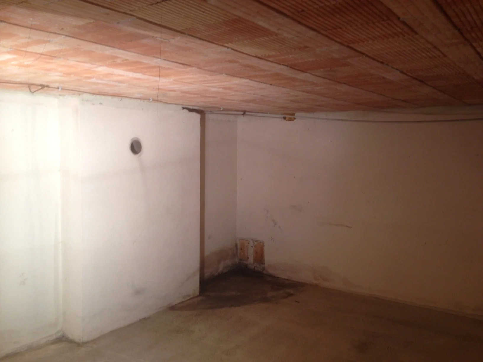

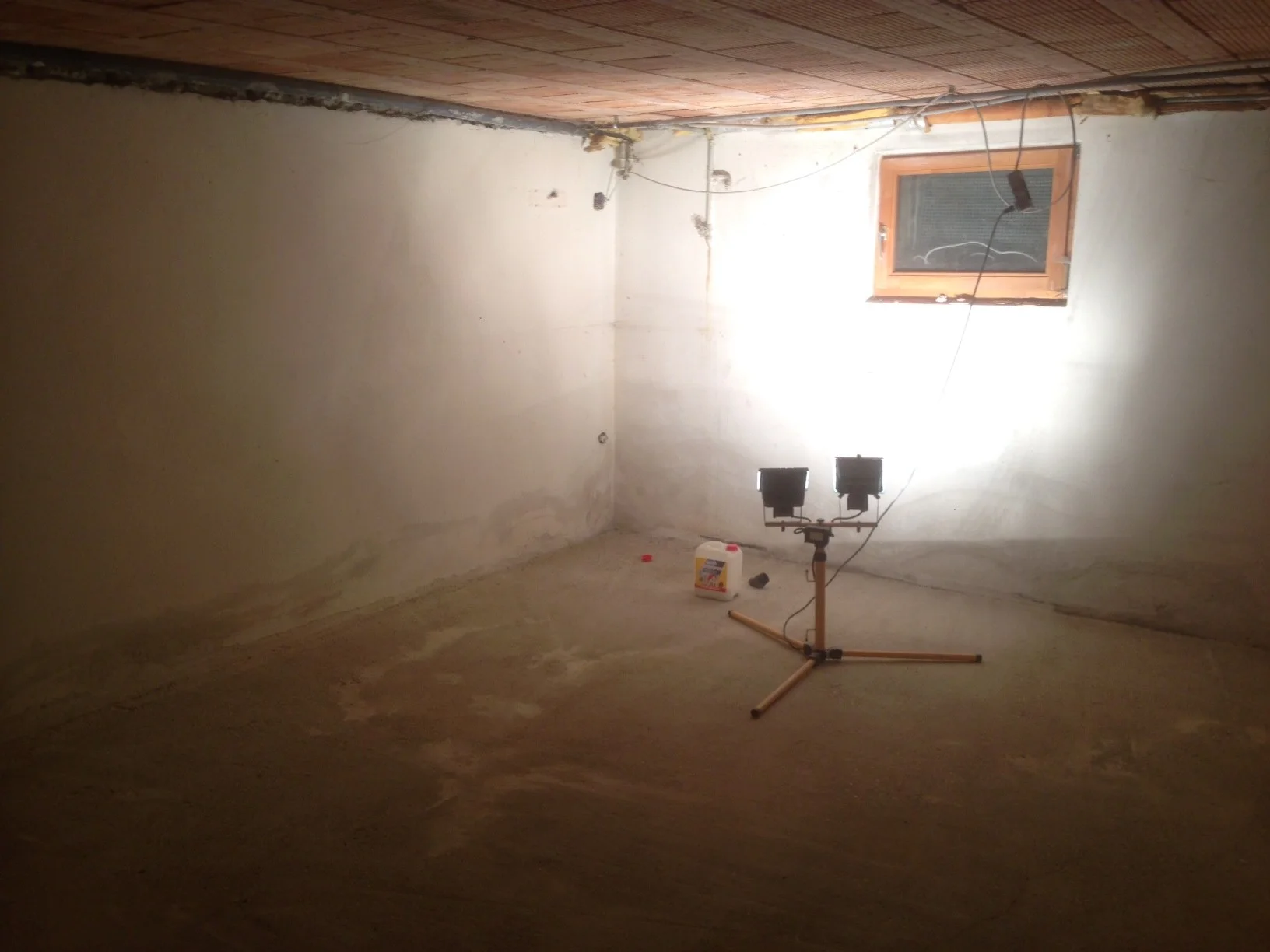

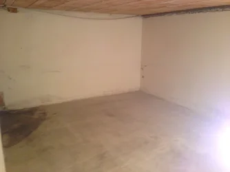

hat doch ein bisschen länger gedauert, bis ich den raum jetzt so weit fertig hatte, dass ich ihn mal fotografieren kann... :) ich hatte auch leider mit der arbeit sehr viel am hut, und da noch weniger laune...
heute hab ich mir schon die spritzmaschine gekauft um die decke zu malen.....
ich hab auch ein foto von dieser angehängt, damit ihr seht, welche rille ich meine, und dass ich eben hoffe, dass die besser wirken, also einfach eine glatte decke?
laminat hab ich mir auchs chon besorgt mit extra 5mm unterlage für trittschutz und schalltschutz... weiß nicht ob das viel bringt, aber vielleicht ist es zumindest angenehmer beim drauf gehen... :)
in die ecken oben herum kommen eben die bassfallen, und vorne und hinten, wie auf dem bild geschrieben...
habe vor sonorock von rockwool zu bestellen, nur hab ich die bei uns in niederösterreich beim baumakrt noch nirgends gesehen... das einzige was die hier haben, wo auch schall dabei steht, sind diese dinger isover AP 100 - sind die zu empfehlen oder soll ich wirklich schauen, dass ich diese rockwool oder isover tp1 bekomme...(wie in dem thread von karumba empfohlen) ich habe gesehen es gibt auch sonorock+ ist das besser zu empfehlen?
meine frage, wie hoch soll ich die bassfallen obn an der decke machen, breite ist klar, lass ich die 60, bzw 62,5 aber wieviel platten soll übereinander legen? wie tief soll das werden? reichen 30? besser 40?
dann noch eine weitere frage, das hab ich noch nicht ganz gecheckt, ich brauch ja auch an der wand absorber - da hab ich gelesen, da mindestens 10cm und noch besser mit distanz... soll man da basotect nehmen und das ist dann das für die schnur methode oder?? also für die erst reflexionen?
ich werde, wenn der boden mal drin ist, und auch alles gemalt ist, mal die ersten messungen auch durchführen und posten....
genau, das hab ich auch noch nicht ganz verstanden... wie führe ich die ersten messungen durch? zuerst bei 38%, dann geh ich bissl vor, wieder bissl vor, aber stets in der mitte bleiben??
oder soll ich an der wand anfangen und immer weiter nach hinten gehtn??
ich glaub das gute ist schon mal, obwohl der raum ganz leer ist, hört man nicht diesen typischen klang von einem ganz leeren raum... ich bin mal gespannt wie das ist wenn der holzboden drin ist, ich denke der macht viel aus... aber ich glaub, dass auch die decke schon einen sicht macht... zumindest wenn man klatscht... :)
anbei die bilder...
alles liebe und vielen vielen dank!!
freu mcih auf eure antworten und unterstützung, aber viel mehr noch über den fertigen raum...

brauche ich eine dampfsperre in meinem raum?
Ohne den ganzen Thread gelesen zu haben: Kellerräume sind allgemein problematischer was Schimmelbildung angeht. Das sollte man also auf jeden Fall im Auge behalten!
Wo im Raum möchtest Du denn ne Dampfsperre anbringen und weshalb?
Hat der Sockelbereich der Wände schon mal Feuchtigkeit abbekommen? Auf den Bilder sind Flecken an der Wandoberfläche erkennbar...hat's beim Türblatt auch schon mal Wasser hochgezogen? Und was iss da in der einen Ecke passiert? (Bild 1 und 2)

in der einen ecke is öl ausgelaufen...
früher wurde das haus mit öl beheizt... => NEIN IS NICHT FEUCHT! :)
und wir hatten mal einen wasserrohrbruch im keller, da is so ca. 20 cm das wasser gestananden... aber das ist wieder weg! ;) hehe...
bissl übergeblieben ist leider davon, sonst ist der raum aber trocken, also von oben dürfte nix kommen... es ist nur eine wand eine aussenwand, die eben mit dem fenster... alle anderen haben keine außenwand...

wann setzt man poröse absorber ein, mit rigips, oder mit platte davor? kann man das immer machen oder kommt das nur auf die messergebnisse an?
ich habe sorge, dass wegen dem blöden kamin, der raum sehr unsymmetrisch wird...
