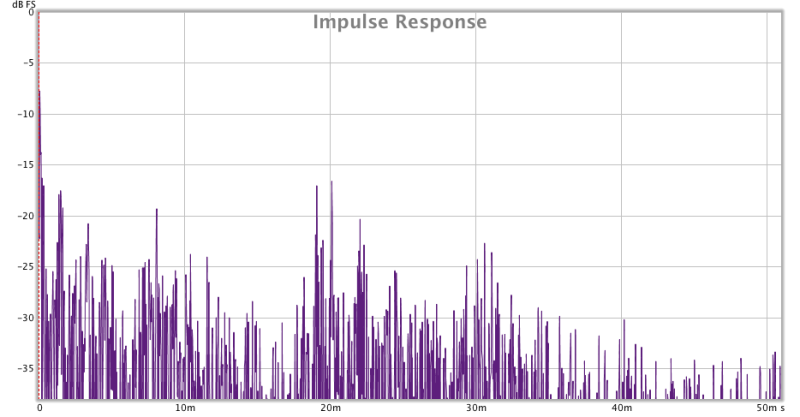

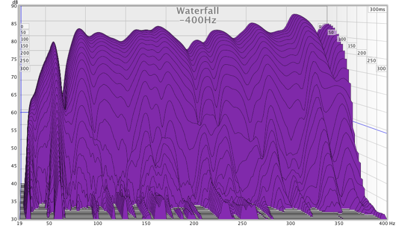

hier mal die messung die aktuelle - mdat

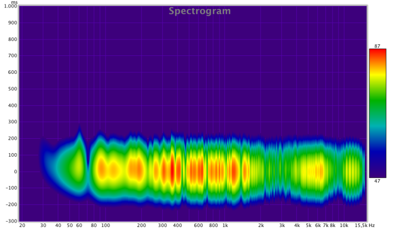

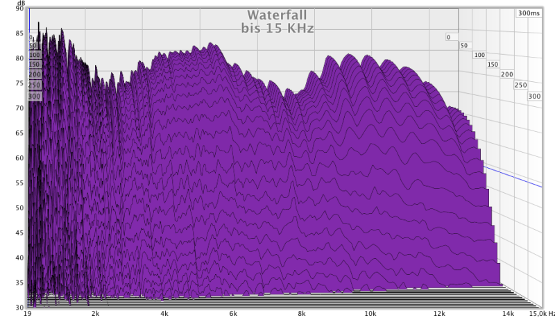

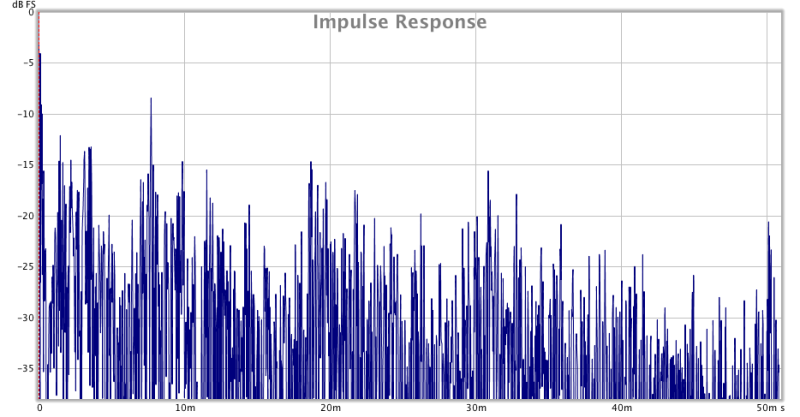

hab dir messungen gemacht, die von gestern drin gelassen, und heute 2 neue gemacht... mach das immer 2 mal eigentlich zum vergleich...und jeweils links und rechts auch noch mal 2 mal...
diesmal auch richtig skaliert hoffe ich... ;)
bin sehr gspannt, was du sagst! ;)

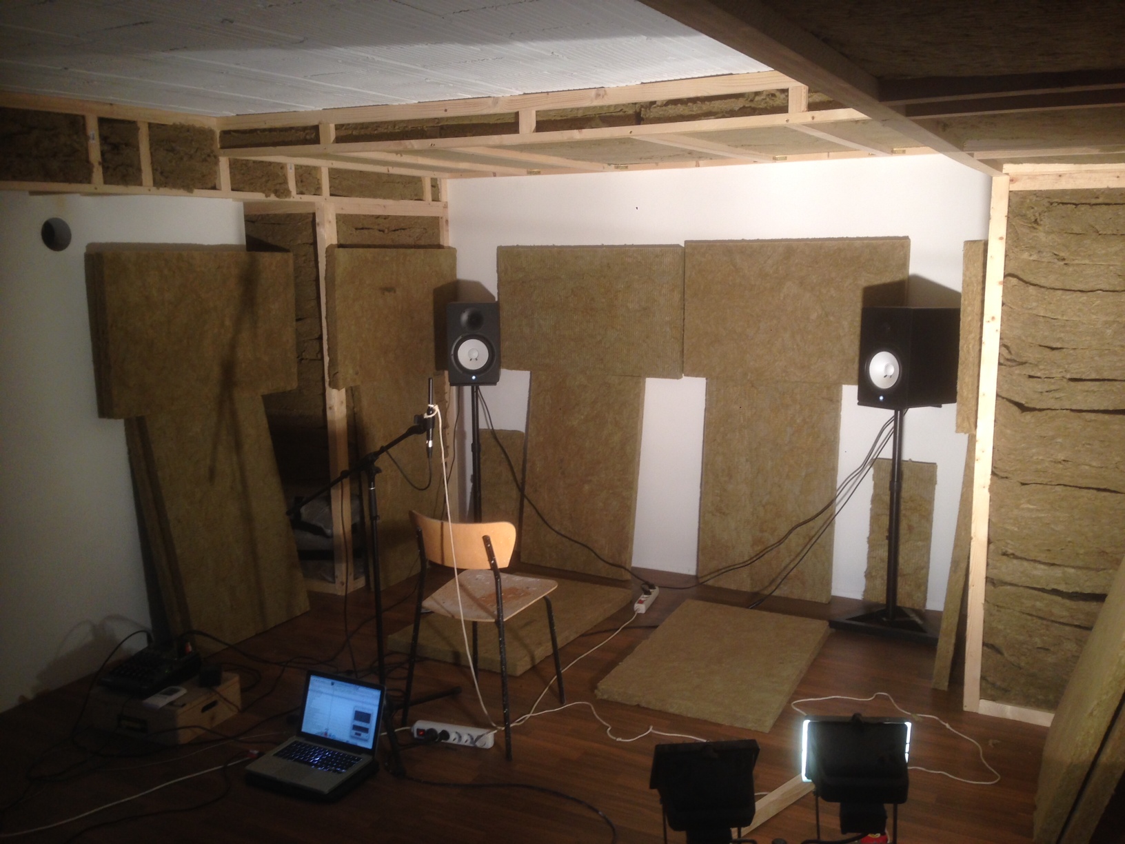

platten stehen schon zu hause - ich weiß nur nicht was ich damit machen soll und ob.... weill jetzt nicht alles zerschneiden und dann braucht ich das nicht...
reicht ja dass ich den trennschnitt schon in die großen platten gemacht hab!

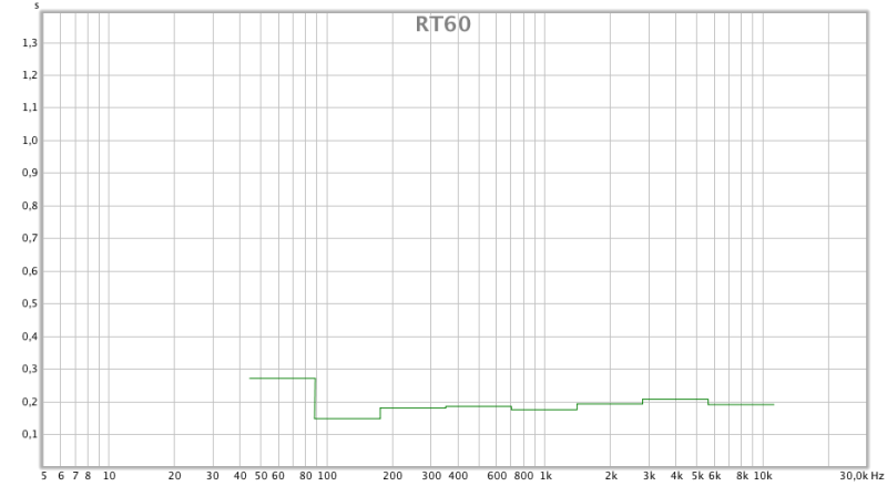

Deiner neuen Messung zufolge ist der Nachhall ohnehin schon bei 220-300ms. Daher wäre es evtl. nicht verkehrt die Superchunks mit 10 cm Abstand zur Wand aufzubauen.

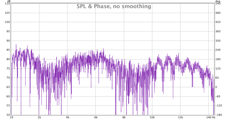

Nochmal eine Frage weg vom Schimmel:
Schade finde ich das Loch bei ~73 Hz.
Wo könnte das herkommen? Begrenzungsflächeneffekt Boden? Was sagen die Profis?
  • #67
Das stört mich noch nicht so und wird der subwoofer dann ausbügeln im besten fall...
Aber Grade die freuenz ist für dub auch sehr wichtig... Also schade trifft's gut... Man hörst auch, dass der bass nicht ganz da ist...

ich wart jetzt erstmal noch ab, ob bert meint, dass der raum überdämmt ist... wenn ja...
werd ich mal die rockwool rausnehmen, und so kleienr schneiden, dass ich hinten die 10 cm spalt habe, also hinten und seitlich, möcht aber die konstruktionen vorerst mal nicht verändern und hoffe, dass das trotzdem hält irgendwie...
dann mal neu messen... sollte ja auch erheblich weniger rockwool dann da sein...
für hinten muss ich mir was überlegen, das wird nicht so leicht, die rockwool da ist ohnehin nur 30 cm breit... jetzt noch da was wegschneiden wird gar nicht sooo einfach ;)
na schauen wir mal...

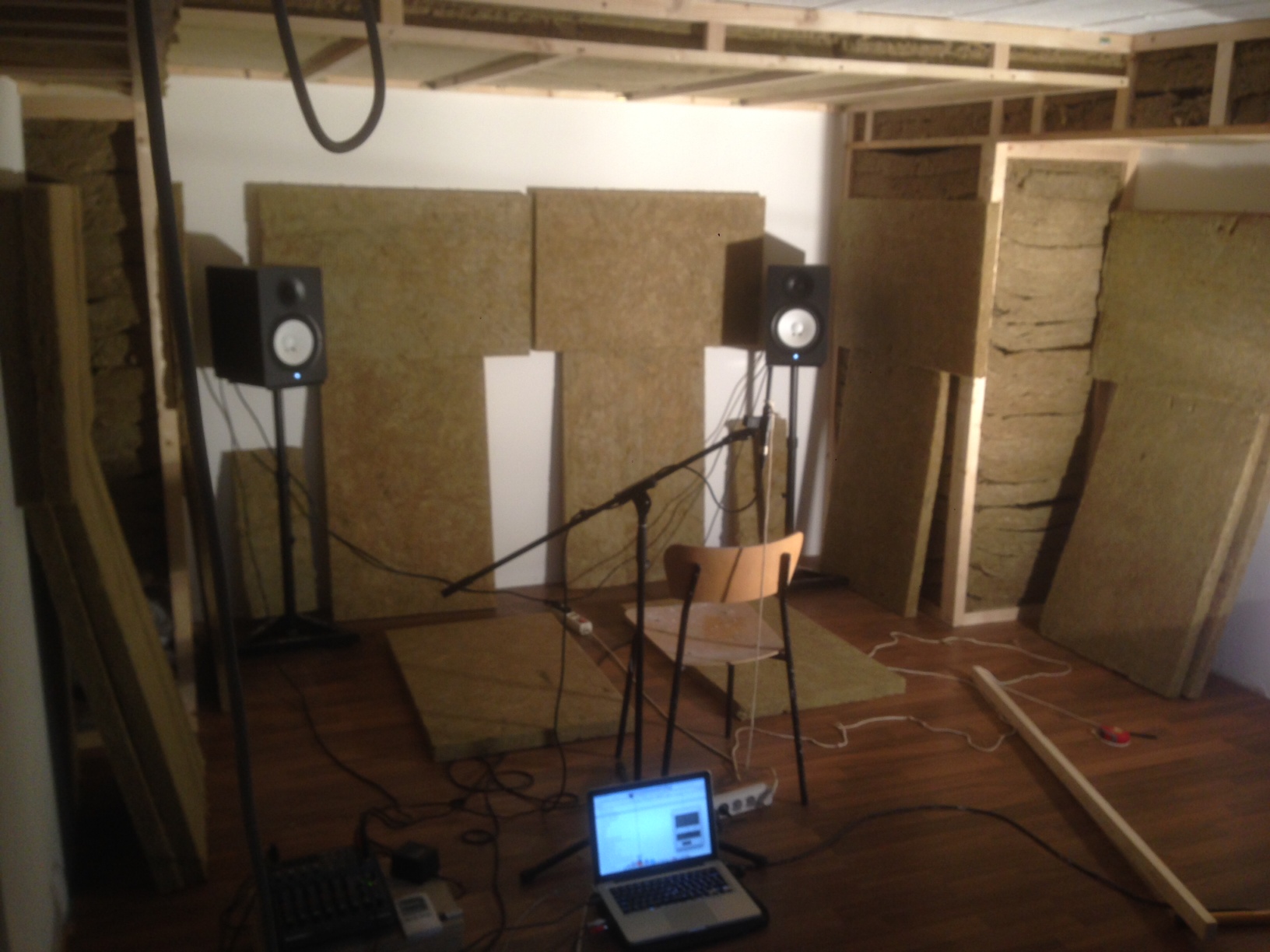

Ich seh nicht so ganz wie du die Absorber befestigt hast, aber wenn es geht könntest du den Rahmen einfach mal abschrauben und erstmal nur so probehalber 10 cm von jeder wand weg stellen…bzw es würde ja auch reichen den Rahmen einfach aufzumachen und nur die Wolle n Stück in den Raum zu schieben…
Wenn du dann den Spalt zwischen Absorber und wand verkleidest, müsstest du eine aktive Lüftung einbauen damit die Luftschicht hintendran immer wieder getauscht wird. wenn du (auch wieder nur so eine theoretische Idee) die absorber aber dann einfach ringsrum verkleidest, wäre hintendran einfach ein Spalt der möglichst nicht zugestellt werden sollte und es würde aber reichen glaube ich. Wie dann die wirkung aussieht weiss ich allerdings nicht.

Also die Messung zeigt keine wirkliche Überdämpfung.
(Ach ja, der Bereich zw. 90 und 180Hz kann mE. nicht als Überdämpft gesehen werden.)
Wenn du deine Breitbandabsorber an den Erstreflektionspunkten anbringst
könnte es im Hochton knapp werden.
Daher würd ich vermutlich mal die Bassfallen mit Dampfsperre und Stoff versehen.
Danach die Erstreflektionsabsorber anbringen und weiter dann wieder der Messung nach entscheiden (natürlich auch subjektiv betrachtet) ob an den Bassfallen eventuell noch Platten angebracht werden.

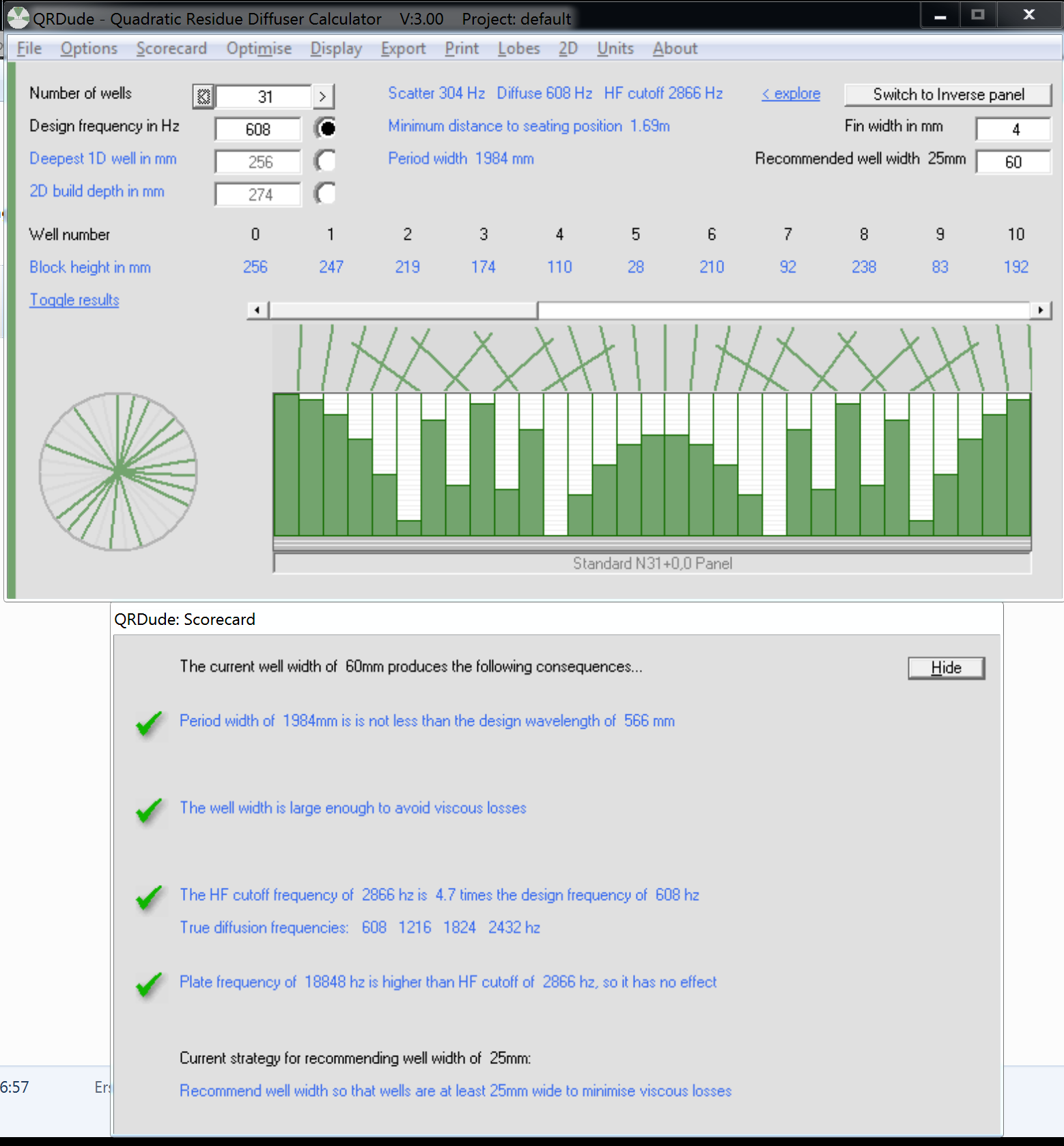

Für den 1D Diffusor an der Rückwand würde ich eine Designfrequenz von rund 480Hz wählen.
Da deine Schröderfrequenz bei 122Hz liegt und die 4-fache dazu wären dann 488hz.

hier neue messergebnisse
ich hab jetzt versucht alle spitzen im ETC halbwegs auszugleichen - ganz perfekt ist mir das nicht gelungen, aber ich denke, es wird reichen oder was meint ihr?
ich bin dadurch halt auch wirklich auch noch mal auf neue probleme drauf gekommen...
und zwar... ich brauche auch noch mal diese breitbandabsorber mit thermarock VOR den chunks, also den bassfallen... irgendwas reflektiert da drin so, dass ich eine spitze nur wegbekomme, wenn ich da auch welche hinstelle....
jetzt hab ich eine frage dazu: wenn ich die verschalle... mit was ist noch nicht ganz sicher, da ich mir auch noch nicht sicher bin,wie ich diese luftschlitze berechnen kann... was würden denn zb 3 oder 4 cm abstand bringen? es würde mehr absorbiert und weniger reflektiert werden... richtig?
und wenn ich nur nen halben cm abstand nehme? dann wird mehr reflektiert...
im besten fall würde das schon ab 200 oder so anfangen...
hach... ich weiß jetzt echt nicht was ich tun soll irgendwie... dämmwolle raus wieder, damit auch die 80-180 wieder bissl hochkommen? und wie verlatten damit ich so viel wie möglich wieder zurück bekomme vom nachhall und ich trotzdem wieder meine absorber montieren kann?
ist basotect eigentlich effizienter/besser als thermarock?
und mein zweites problem JETZT ist der raum auf jeden fall überdämmt...
man hat sogar ganz vorne ein ganz leichtes vakuum gefühl in den ohren...
komischerweise eher von links kommend... was einem auch bei der musik auffällt... meiner meinung nach... ich weiß jetzt nicht ob ich nicht doch noch vis a vis von dem kamin was aufbauen sollte...
was meint ihr dazu?
der raum ist jetzt überdämmt oder noch grade an der grenze??
hier die bilder:
RT60 MESSUNG
ETC UNBEHANDELTER RAUM:
ETC BEHANDELTER RAUM - OHNE TISCH
NACHHALL
SPECTROGRAMM
FREQUENZGANG
und so sieht das ganze jetzt mal aus...
  • #77
wie hast du das berechnet?
ich bin mit dem trikustik rechner auf 133hz gekommen, bei einem nachhall von 0.2 (ebu listening room)
wenn ich da ganze auf 0.3 stelle, dann kommen 167hz raus... :D
also nicht mal die schröderfrequenz lässt sich so leicht berechnen?? :D
hab dank!
anbei noch den diffusor, den ich mir dazu bauen würde - wenn keine einwände kommen!? :)
  • #78
Also mir fallen da grad 2 Sachen ein:
1.: Zu der Beplankung von den Chunks; nicht der Abstand zwischen den Panels sondern die Breite der Panels bestimmt, ab welcher Frequenz reflektiert wird. wenn du sie sehr breit machst, werden tiefere wellen reflektiert. Wenn du sie sehr schmal machst, werden auch höhere Frequenzen noch absorbiert. Das geschieht durch den Beugungseffekt, was zu lang is beugt sich um das Panel in den Absorber und verschwindet dort quasi. Ist in einem von den Stickys erläutert, ich glaube dass die breite der panel der (oder einem bestimmten teil der) Wellenlänge der Frequenz in cm entsprechen muss, was dann die grenze setzt zwischen absorbieren/reflektieren quasi…
Vielleicht könntest du in dem bereich, der von den Erstreflektionen getroffen wird, die Beplankung einfach weglassen? Um da gleich einen Breitbandabsorber zu haben…wurde hier schon öfter bei kompletten Decken gemacht, dass dann der teil direkt über dem Tisch nicht beplankt wurde um ihn als Breitbandabsorber zu benutzen. Ob das Konzept so anwendbar ist auf Die Chunks weiss ich allerdings nicht.
2.: Zu den Anfängen mit ER-Absorbern und Diffusor: Ich würde erstmal alle sachen, die Später in dem Raum stehen, in den Raum stellen. Alle möbel und auch Deko wenns nich grad nur n Gartenzwerg is. Halt alles was das Volum des Raumes merklich verändert, weil das hat auch Einfluss auf die Akusitk meine ich. Und dann den Mittel/hochtonbereich bearbeiten. Weil der lässt sich mit (im Verhältnis zum bass) minimalistischen Mitteln behandeln, so dass dann auch nich mehr so totalbaustelle ist. Und der Bereich wird auch viel schneller beeinflusst wie der Tieftonbereich…
Besonders wenns dir um die Raumantwort geht, haben Möbel schon n dicken Einfluss.
[Alles was ich geschrieben hab, vermute ich. ich nix weis^^]
Nur so meine gedanken die ich mal loswerden wollte:)
