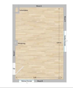

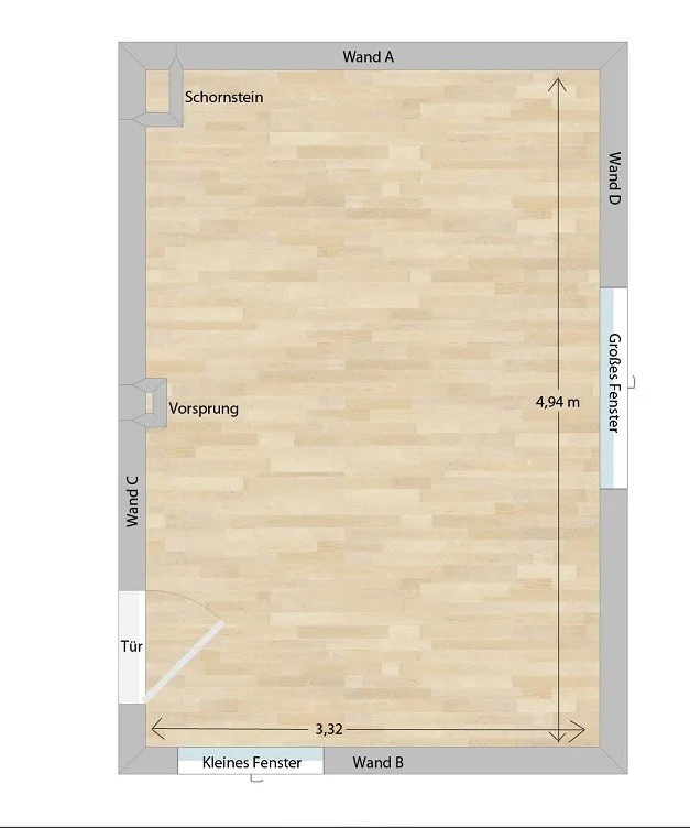

Raumhöhe: 201,3 cm
Raumlänge: 494cm
Raumbreite 331,5 (ohne Schornstein)

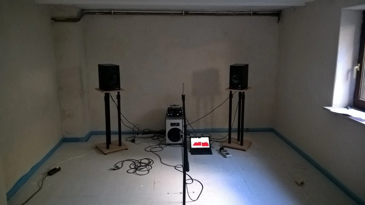

Heute habe ich gemessen und dabei sind einige Fragen aufgetaucht bezüglich der Aufstellung der Monitore, Verkabelung und der Messung selber.
Stereodreieck
- Muss das Dreieck auf den cm genau gleichseitig sein? Ich hatte ein paar Schwierigkeiten, die beiden Seiten sind gleichlang, aber die Stereobreite ist ca. 3cm länger wenn ich die 45 Grad Winkel einhalte. Vielleicht liegt das an den Zollstöcken, die nicht exakt gerade sind?
Edit: Sry, es sind 60 Grad, da muss ich wohl nochmal aufbauen und messen :roll: Besorge mir Montag einen Laserpointer um da etwas genauer arbeiten zu können.
- Wenn ich später eine Dämmschicht einbaue, verschiebt sich das Stereodreieck dann nicht wieder, bzw wird enger da rechts und links neben den Lautsprechern kaum Platz ist?
Edit: Hab ich das Dreieck vielleicht zu optimitisch gewählt? Die Maße sind 1,60m vom Hörplatz zum Lautsprecher. Zwischen den Lautsprechern 1,63m. Ich bin jetzt ca. 1m mit den LS von Wand A entfernt und jeweils ca. 75 cm von Wand D und C. Näher ran an Wand A?

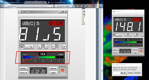

- Ich habe Adam A7 und Adam Sub8. Im REW Workshop schreibt Bender:
"Dann schaltet eine Box und den Subwoofer ab und klickt wieder auf Measure und auf Start Measure."
Wenn ich den Sub abschalte, sind die LS auch aus, denn die sind über den Subwoofer angeschlossen. Reicht es den Sub leise zu drehen, am Poti steht -60db? Oder soll ich den Sub lieber über den SPL 2 Control (Monitorcontroller) anschließen, der hat einen extra sub Ausgang in Mono. Der Sub hat 2 Eingänge, jeweils R und L. Wenn ich den Sub nur an L anschließe sollte das doch gehen, oder was meint ihr? Leider werden dann aber die LS nicht mehr bei 85 Hz getrennt. Was ist da sinnvoller?
Messung
- Bei der Messung musste ich den Sweep auf -24dBFS stellen, um keine Clipping Warnmeldung zu bekommen. Wirkt sich das negativ auf die Messung aus?

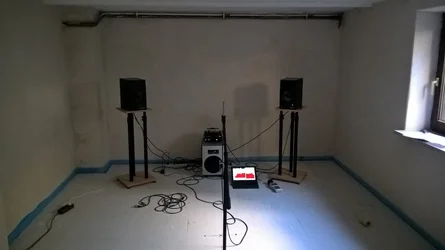

Fotos vom Messaufbau, vom Kellerraum, der Kalibrierung der Abhöre auf 83 dB, mit dem hohen Wert gegenüber dem Wert von Benders Foto, Raumskizze und natürlich Messdatei mit Waterfall.

Auf einem der Bilder sieht man den Schornstein. Macht es Sinn, den wie bei Bert4´s Raum auf der gegenüberliegenden Seite nachzubauen?
Wie sieht das mit den Fenstern aus? Zumauern ohne Einstimmung der Vermieterin ist glaub ich keine gute Idee. Akustikvorhänge?

Ich vermute auch, dass das Dreieck für den Raum zu "groß" ist und Du erst mal die richtige Aufstellung finden musst.
Ja, das denke ich auch, ich hab eh die Winkel falsch gewählt und muss das Stereodreick nochmal aufbauen. Heute Laserpointer besorgt, die Woche nach Feierabend setz ich mich nochmal ran und Messe dann auch neu.

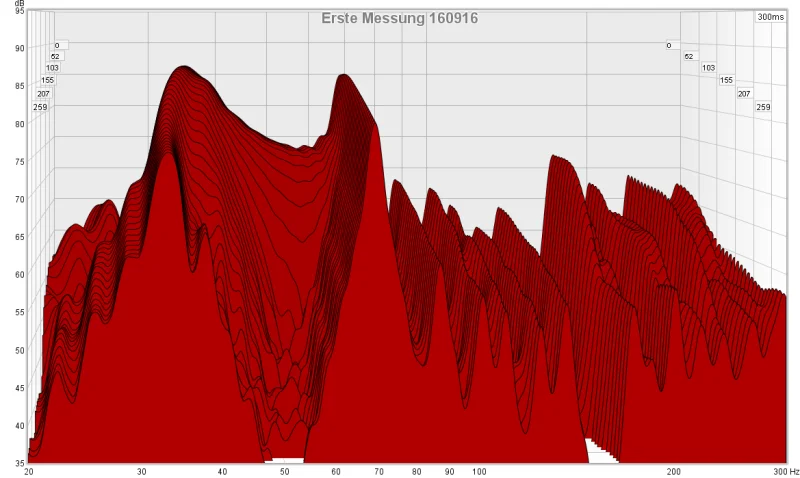

Für mein Empfinden sehen die Wasserfälle furchtbar aus, weiß aber jetzt nicht, wie die skaliert sind. Zumindest erweckt das alles den Eindruck, dass da jede Menge Steinwolle verbaut werden muß.
Naja, es ist ein völlig unbehandelter Raum. Die Skalierung sieht für mich auf dem Screenshot in Ordnung aus.

Eine neuerliche Messung mit etwas kleinerem Stereo-Dreieck wäre vermutlich nicht verkehrt. Auch kann man ja etwas mit der Aufstellung der Boxen experimentieren: mal näher an der Wand, mal weiter weg usw.
Kann schon sein. Aber wenn die Skalierung ok ist, sind die Moden umso schlimmer.
Aber die Abmessungen lassen doch wirklich genügend Absorption auch in den Raumecken und an den Wänden zu. Und/Oder auch umlaufend an den Decken-Kanten.
Ja, da erschöpft es sich. Die (Ecken von/) Wand A und halbwegs umlaufend die Deckenkanten.
Wär der Raum einen Meter höher, wär alles nicht soo schlimm.
Da stimme ich zu. Wenigstens 2,20 / 2,30M. Das würde schon helfen.
Ich denke, dass hier alles mit Steinwolle zuzuballern eben nicht funktionieren wird.
Ja, grundsätzlich ist symmetrie immer zu bevorzugen.
Ein Fenster ist ja nicht perse schlechter als eine Wand zB. Das hintere Fenster und vor allem die Tür erschweren natürlich effektive Massnahmen an der Rückwand.
Das Sub-Management (Einstellungen und Aufstellung) würde ich machen wenn der Raum steht. Benutz vorher einfach nur deine Lautsprecher.
@Akai31: Ersteinmal danke für deine Antworten.
Im Sticky REW Workshop schreibt Bender das auf jeden Fall alle Lautsprecher, inklusive Sub, zur Messung genutzt werden sollten. Erscheint mir auch logisch, weil ja der Sub gerade die wichtigen tiefen Freqeunzen wiedergibt. Wieviel davon ist natürlich tatsächlich abhängig von der Lautstärke des Subs und der eingestellten Grenzfrequenz. Was eine Messung bei zu laut oder zu leise eingestelltem Sub sicherlich verfälscht. (Die Phasenproblematik mal ganz beiseite geschoben)
Wenn ich nun ohne Sub messe, tiefe Frequenzen unterhalb von 50 Hz weniger stark wiedergeben werden als mit dem Sub, die Messung aber die Grundlage für die zu verbauende Menge an Absorbermaterial ist, kann es dann nicht sein das ich zu wenig Absorbermaterial verbaue für einen Betrieb mit einem Sub?
