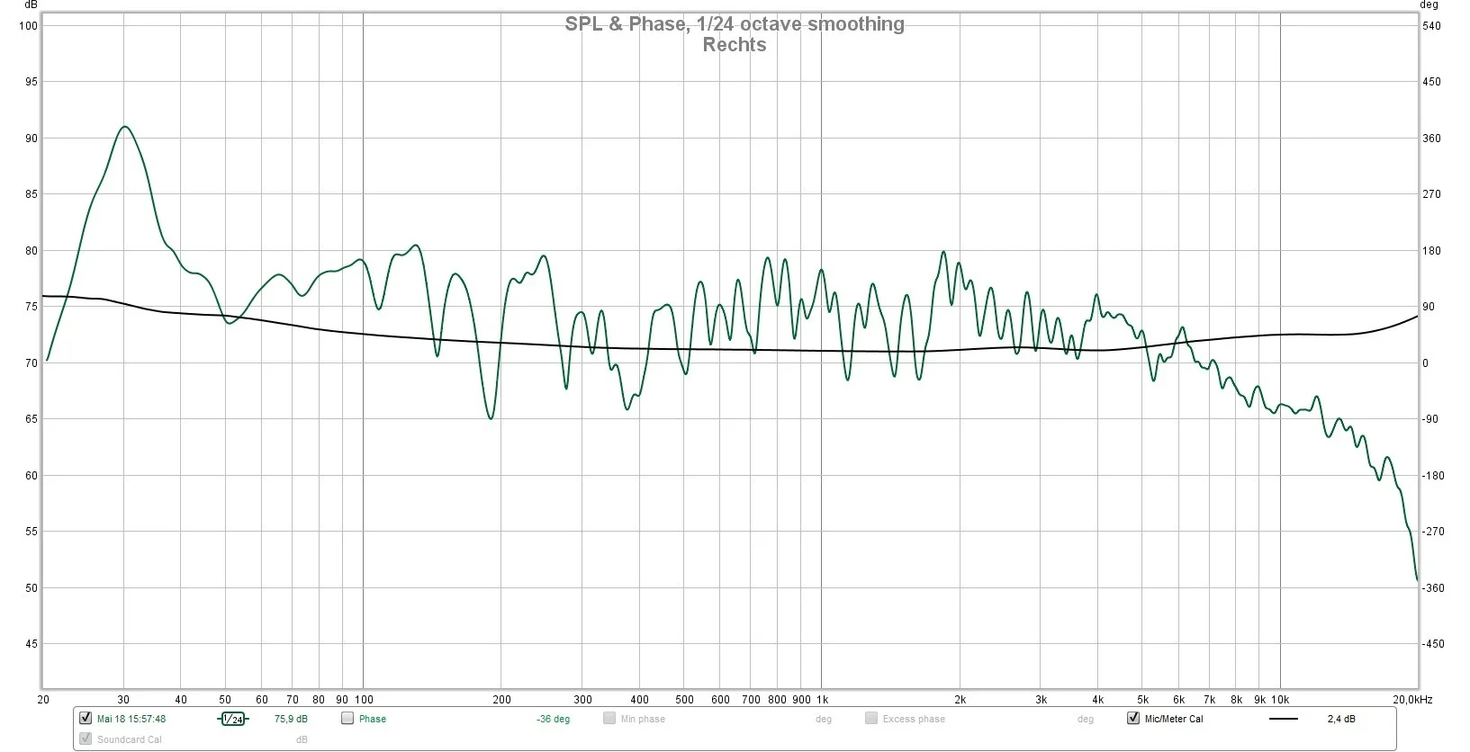

Hatte schon überlegt, den Pegel des rosa Rauschens als Referenz zu nehmen, aber da denke ich wird die Grundmode das ganze verzerren.
Was sagst du soweit zum Bassbereich über 30Hz?
Ist der FG soweit i.O.?
Überlege gerade, ob ich das Loch nicht doch verschließen soll. Würde es dann aber mit Dämmung füllen als nur ein Brett drauf zu schrauben.

Es ist wirklich schwer zu sagen weil man keinen Bezugspunkt hat.
Du solltest dass ganze System messen wenn du den Frequenzgang bewerten willst.
Wenn du nur einen Sub hast, dann linke Box mit Sub und rechte Box mit Sub und Summe.
Und wenn du Nachhallzeiten wirklich bewerten willst - Boxen und Mic an der Clippinggrenze - so dass es halt nicht zerrt und nicht wie hier 1M Sweeps 1x machen sondern lieben so einstellen dass es 8x hintereinander 512 lang sweept.
Ich kann dir nicht sagen wie gut der Bassbereich ist, wenn ich nicht weiß wo die Mitten und Höhen sind.
Aber die Abweichungen untereinander sehen ok aus im Bassbereich (bis auf die 30 Hz natürlich) - aber wie gesagt ohne Höhen schwierig das auch wirklich so sicher sagen zu können.

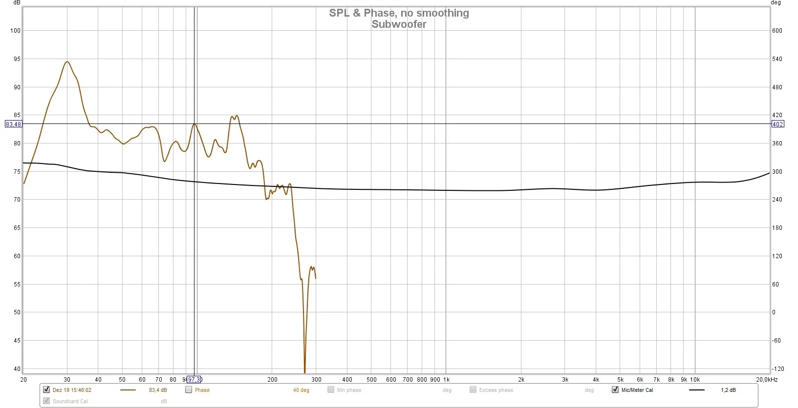

Leider hat es alles etwas länger gedauert als erhofft. :( Jetzt hab ich endlich wieder Zeit, mich weiter um meinen Raum zu kümmern.
Was ich inzwischen gemacht habe: Die "Luke" in der Absorber-Wand mit Dämmung gestopft, die ganze Technik nach vorne geräumt, sowie den 3-5cm Spalt bis zur Decke gefüllt. Außerdem hier und da ein bisschen Feinschliff.

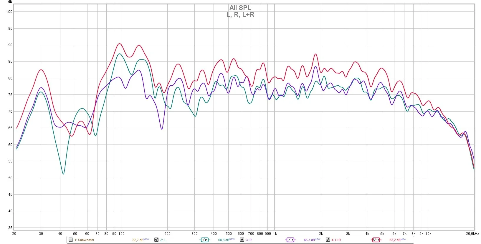

Anbei erstmal die MDAT und ein paar Bildchen (miniDSP und alles natürlich aus):

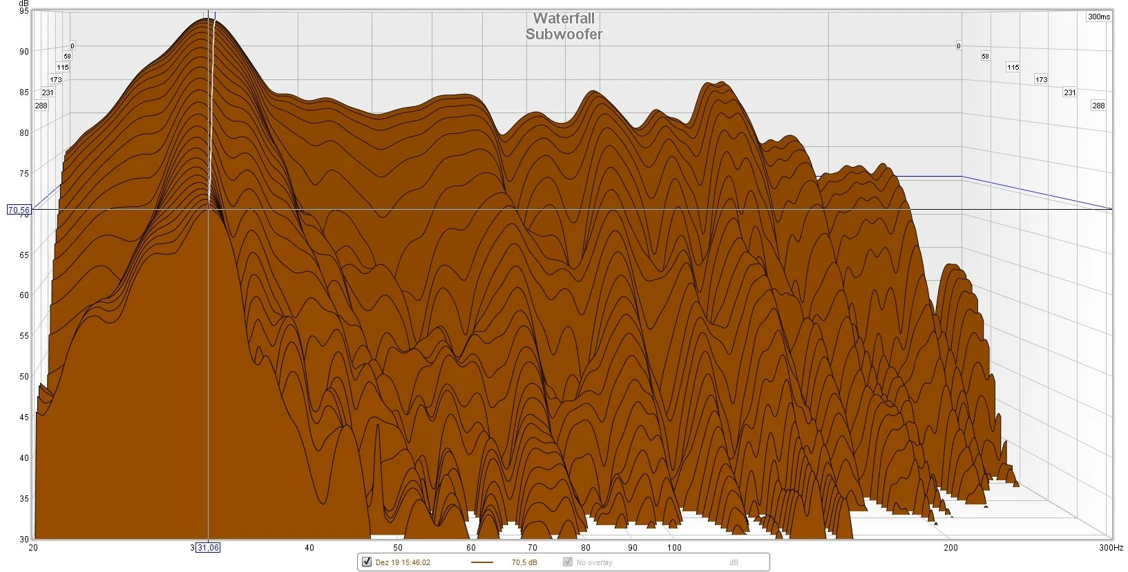

Subwoofer-Messung:

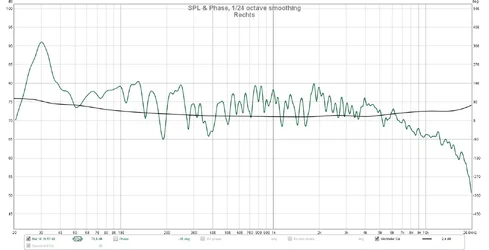

L, R, L+R Full Range jeweils ohne Subwoofer:
Anhand der Messungen der Tops sieht man jetzt vielleicht etwas mehr.
Da ich den Subwoofer noch nicht an die Tops angepasst habe (Phase Alignment), erstmal die getrennten Messungen.
Sehr wahrscheinlich werde ich später die Tops bei 80Hz highpassen und den Sub darunter spielen lassen.
Vorher prüfe ich aber, wie viel ich durch die Aufstellung vielleicht noch rausholen kann.
Gut, die 30Hz sind noch lange nicht im grünen Bereich.
Der Einbruch bei ~74Hz scheint die Deckenmode zu sein. Auf jeden Fall nimmt der Pegel Richtung Boden und Decke zu.
Fällt sonst noch etwas auf? Vielleicht ein kurzes Zwischen-Fazit?

Kurzes Update: Wenn ich den Subwoofer höher stelle, reduziert sich der 74 Hz Dip; der 111Hz Dip wird dagegen tiefer.
Wenn ich Absorber über dem Boden platziere, reduzieren sich sowohl der 74Hz Dip als auch der 111Hz Dip. Also muss noch Treatment an Boden und Decke.

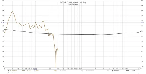

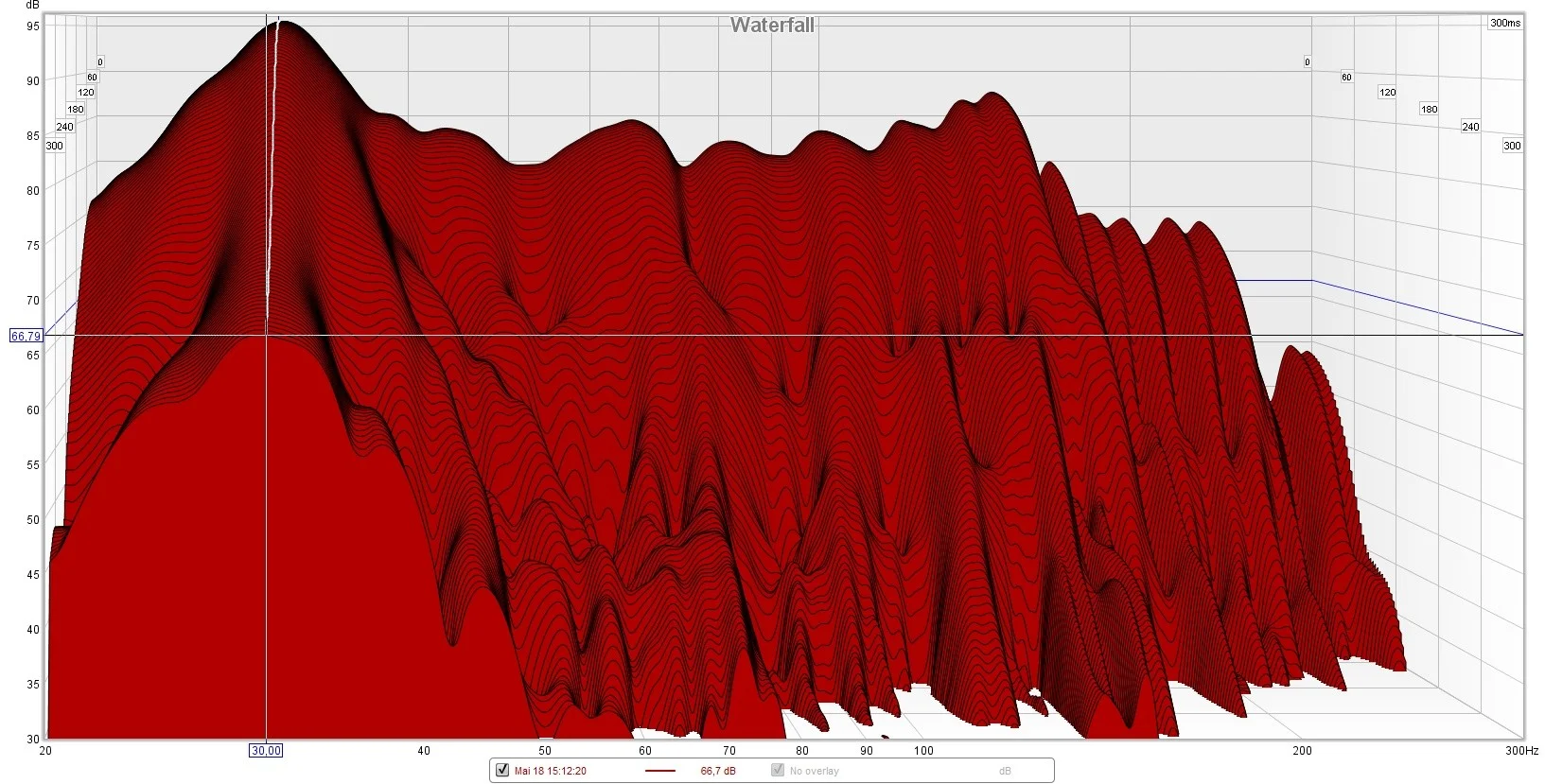

Update:
Raum etwa 5,30 x 3,30 x 2,5 m (L x B x H)

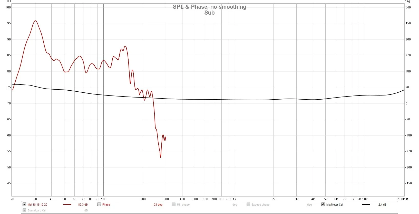

Full Range 1/24:
Subwoofer No Smoothing:

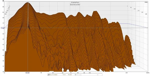

WF:
Geplant sind:
1) 1-2 Helmis gegen die 30Hz (1-0-0) an der Frontwand
2) Decken-Treatment
Noch ist die Decke komplett unbehandelt. Gedacht ist ein 2,50m x 1,50m Deckensegel aus 10cm Basotect in 10cm Abstand. Neben den ER wird das hoffentlich auch was gegen die 0-0-2 (und darüber) machen, die so um die 140Hz liegt.
Fragen:
1) Ist es okay, die Helmis zu installieren noch bevor das Deckensegel kommt? Normal dürften die sich ja nicht beeinflussen, weil das Deckensegel eh Null Einfluss auf die 30Hz hat.
2) Ist das Deckensegel zu groß gewählt? In dem Sinne, dass der Nachhall danach zu kurz wird (deutlich unter 150ms will ich nicht kommen). Oder wird die zusätzliche Nachhallreduktion nicht so extrem ausfallen?
Edit:
Der Peak im ETC bei 4,2ms kommt übrigens von der Decke. Der bei ~1ms ist nur die Rückenlehne.
Falls sonst noch was auffällt, wär ich euch auf jeden Fall mega dankbar für Hinweise :)

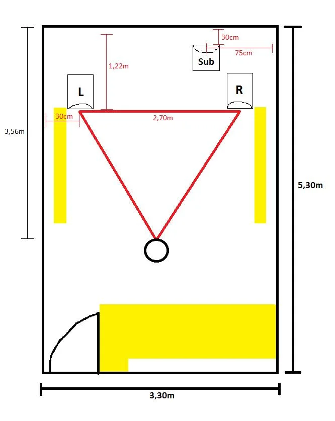

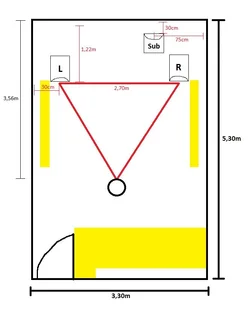

  • #52
Aufstellung:
