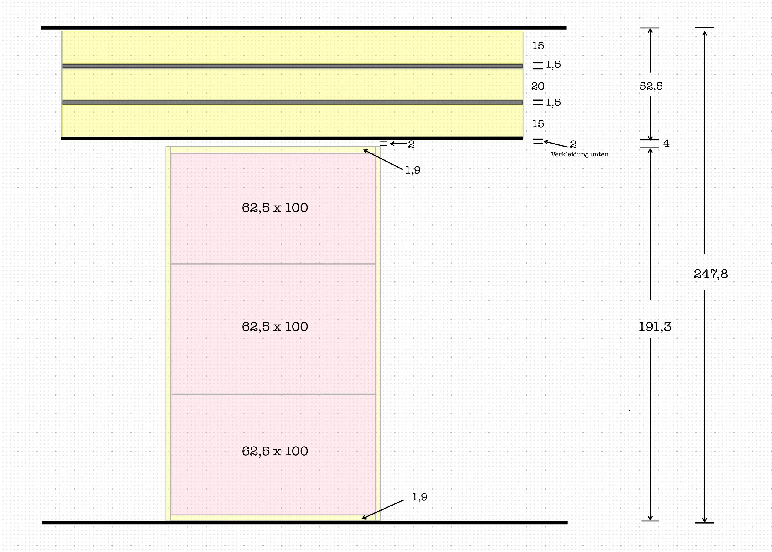

Zur Konstruktion musst du dir auch Gedanken machen. Welche Rahmenkonstruktion willst du bauen, aus MDF, aus Dachlatten, OSB?
Ich plane alles mit 19mm MDF, weil ich auch eine günstige Möglichkeit habe ran zu kommen und es zu schneiden. Für andere macht es vielleicht mehr Sinn Rahmenhölzer zu verwenden, weil man da mit einer Kappsäge schon sehr weit kommt.
Wenn du jetzt eh etwas an das Bett oder die Couch gefesselt bist lad dir ein Freeware CAD Programm runter und spiel damit rum. Plane das ganze gut.
Es sind jetzt dann tatsächlich die kleinen Dinge die dir hinterher beim Bau ärger machen.

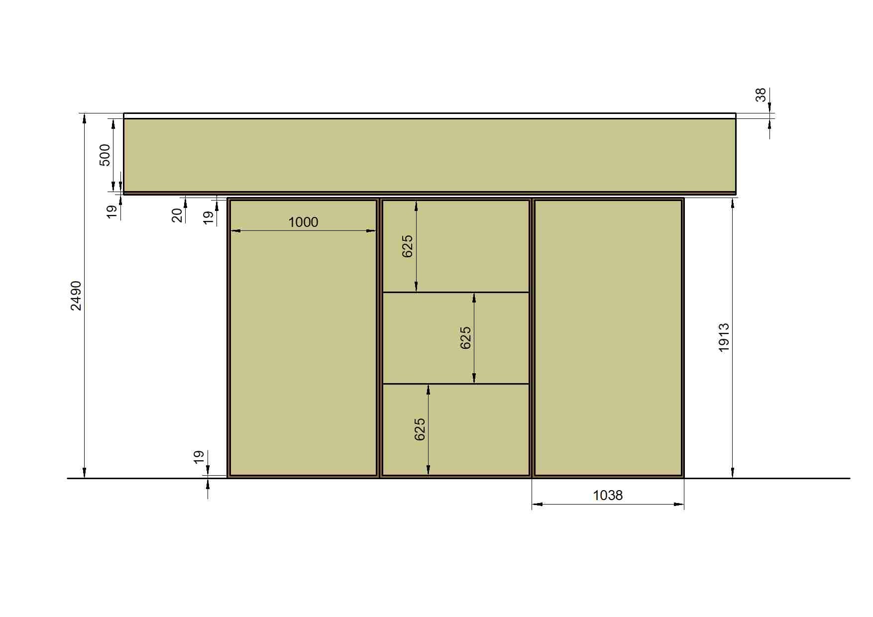

Das ist z.B. dein Gedanke aufs Papier gebracht.

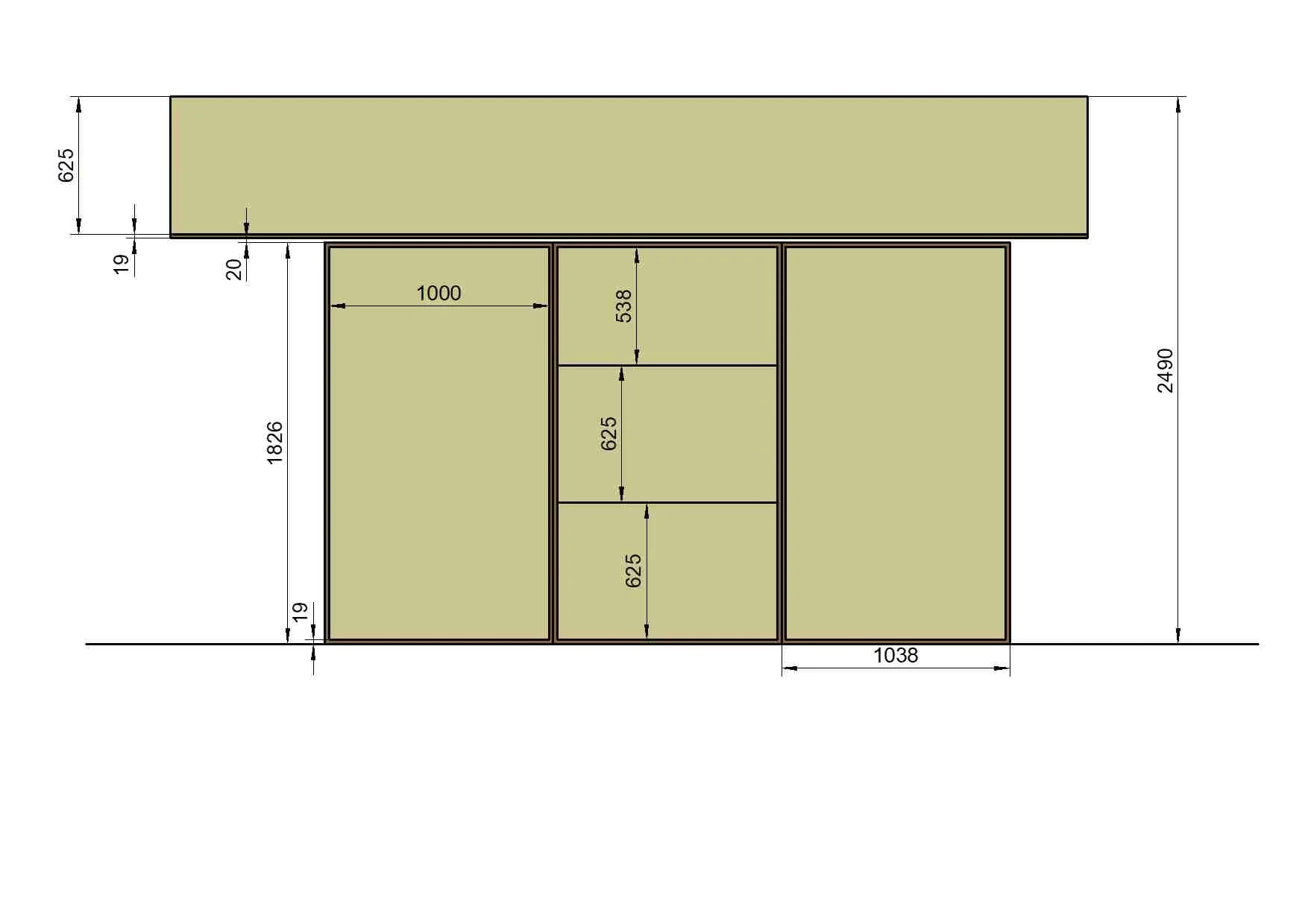

Sonorock hintereinander in die Ecken bei der Decke gestellt. Hat zur folge, dass ich bei den Seitenwänden die oberste Lage immer abschneiden muss weil nur noch ein bisschen über 500 mm Platz ist.
Hier könnte ich unten einfach 3 x Sonorock übereinander stellen. Bekomme aber in die Ecken bei der Decke nur noch 500 mm an Dicke rein.
Erstes Bild wären die Ecken bei der Decke 625 mm (Dicke/ Höhe) und 600 mm (Breite) Sonororck
Zweites Bild wären es 500 mm Dicke + ein bisschen Luft (Dicke/Höhe) und 625 mm (Breite) Sonorock.
625 x 600 ist vermutlich schon ein bisschen effektiver als 500 x 625.
Bei 500 x 625 muss ich aber keine einzige Steinwollplatte schneiden und hab noch ein bisschen Luft zur Decke. Ich müsste auch an den Seitenwänden nix schneiden.
600 x 625 wäre hier sicher das "Beste". 500 x 625 sind aber auch sehr gut. Steinwolle schneiden kann man mögen oder nicht. Die Frage ist auch ob sehr gut für einen reicht oder ob man das Beste braucht.

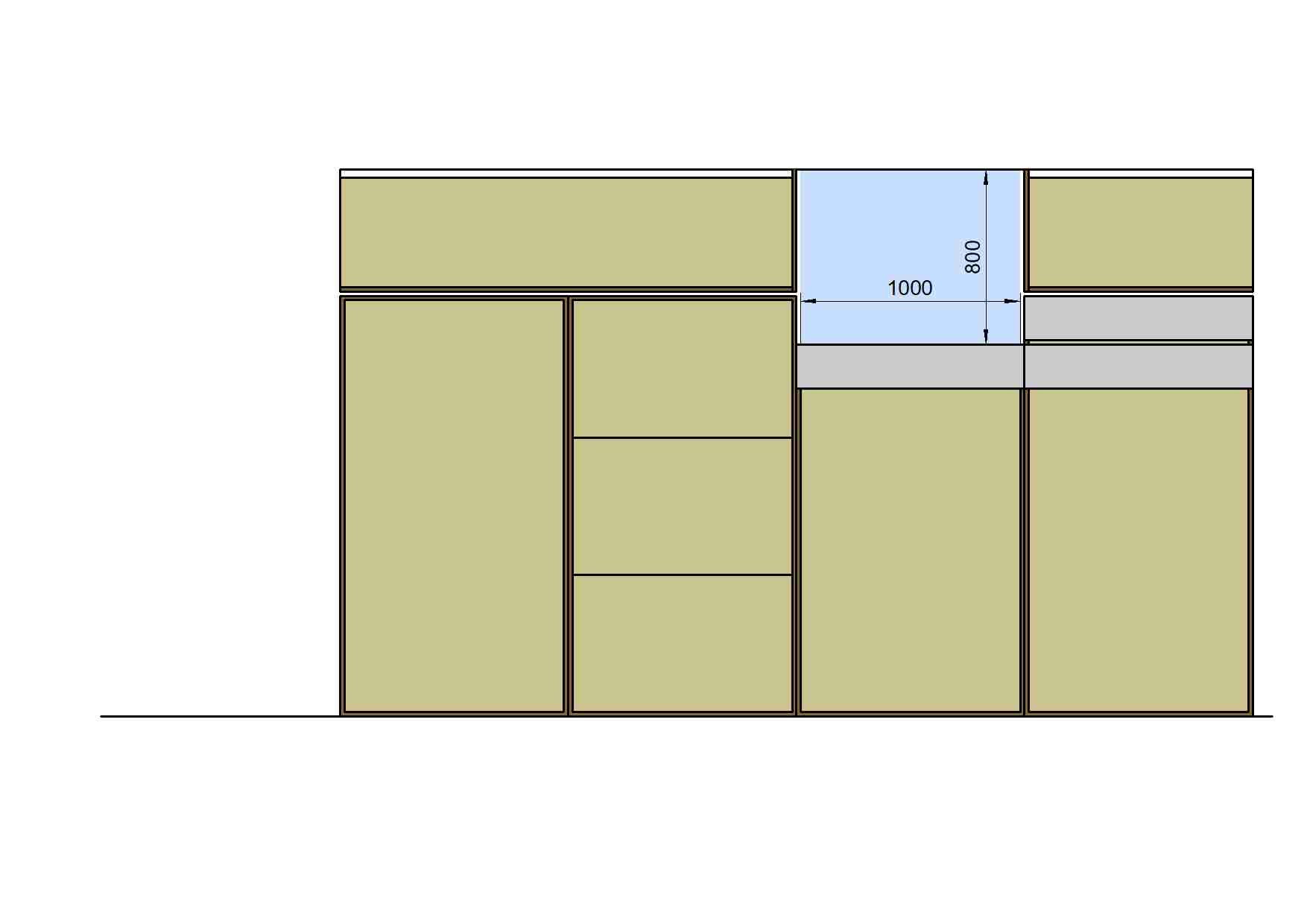

  • #46
Fenster wird vermutlich außerhalb der RFZ (Reflection Free Zone - bei dir der Bereich wo alles voll absorptiv vorne ist) landen.
Mit dem Fenster beginnt ja mehr oder weniger auf ein paar cm hin oder her der teil-reflektierende Bereich (mit Brettern) Ich würde das erst mal so machen, gegenüber ganz normal durchziehen.
Du kannst dir später immer noch aus dem Material dass dir über bleibt einen "Plug" bauen. Also einfach ein Teil dass du bei Bedarf rein drücken, schieben, hängen, was auch immer kannst. Aber ganz ehrlich - ich glaub dass du dadurch nicht mal einen großartig "messbaren" Unterschied erreichen wirst - und es wäre sehr verwunderlich wenn du einen Unterschied hören würdest.
Zum Schimmel. Ich bin mir nach wie vor wegen der Decke nicht sicher. Wenn der Raum drüber beheizt ist würde ich mir gar nix denken.
Und wegen den Seitenwänden würde ich mir auch nix denken wenn du es so baust wie ich es hier vorgeschlagen hab. Einzelne Kästen die halt eh ein Stück weg von der Wand stehen. Und ich würde das ganze eh nur kritisch an Außenwänden sehen. Heißt wenn du dich jetzt entschließt keine einzelne Kästen zu bauen, sondern lieber ein Ständerwerk aus Holz dann wirst du es vermutlich auch bis zur Wand voll befüllen. Dann würde ich mich da nochmal absichern.

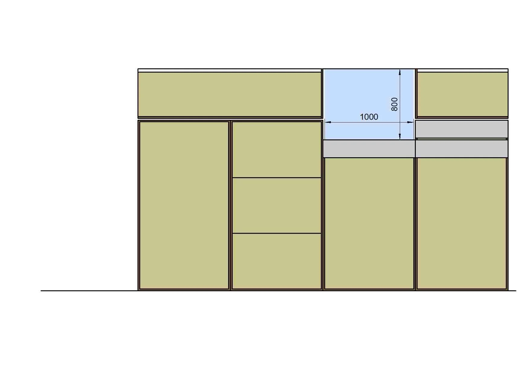

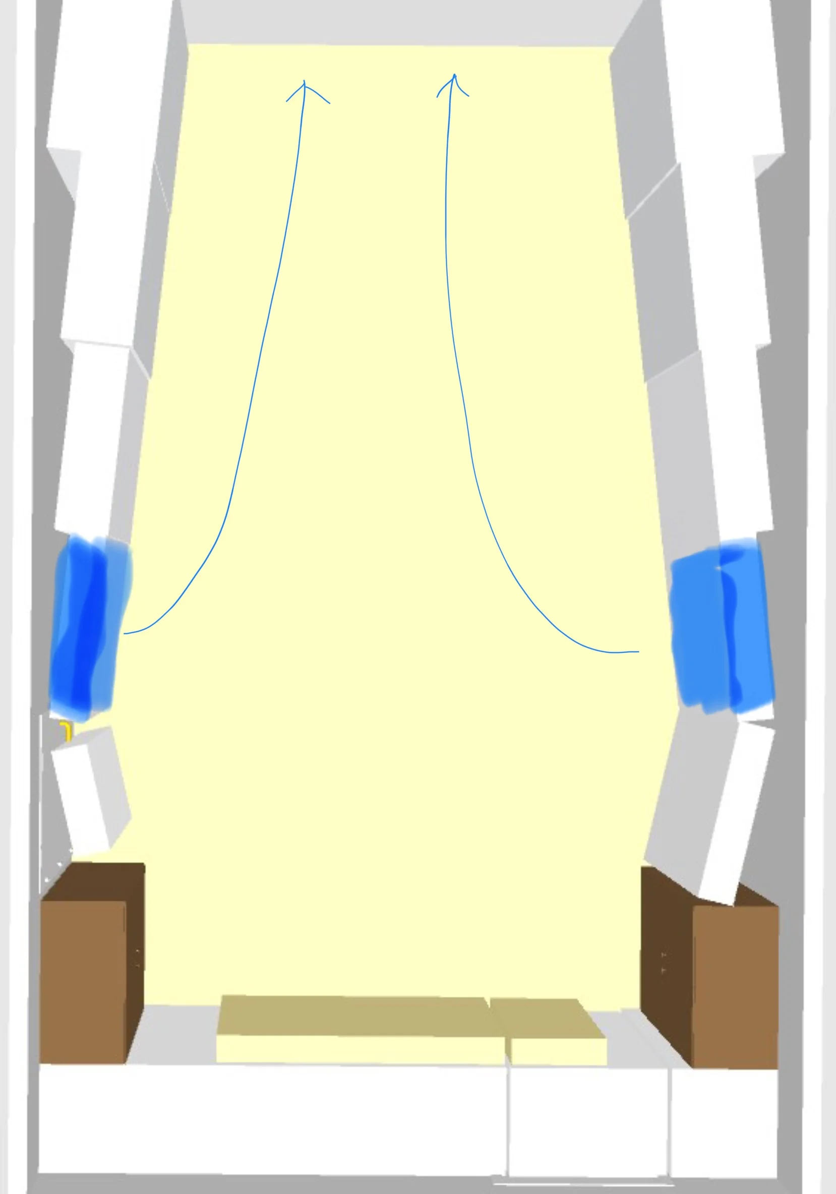

Frage: In #12 rätst du mir, nach Bildern von Black_Bander zu googeln, hab ich gemacht, seine Projekte haben fast alle eine vollbehandelte Frontwand.
Wenn - wie du sagst - das Imaging beeinträchtigt werden kann, frequenzauslöschung etc. an EFP...
Sollte ich das dann nicht von Anfang an einbeziehen?
Also z.B. - sieh Anhang - einen anderen Wandteil als Puffer lassen?
Je näher einige Reflekionspunkt an der Originalquelle liegt, desto eher nimmt unser Gehör das nicht als eigenes Signal wahr hab ich mal in Physik gelernt. Das heißt doch, dass ein hinterer Wandteil besser als Puffer geeignet ist als die Wand hinter den Lautsprechern, da Schall über die Zeit 1. Energie verliert und 2. diffundiert.
Beim Recording ist es ja auch so, das alles über 10ms nicht angenehm zum arbeiten ist, Das wären ja knapp 3,4 Meter, bis der Schall aus der Box von der Rückwand an mein Ohr gelang und evtl Probleme mit auslöschungen oder so ergeben können.
Also je nachdem wo die Boxen dann letztendlich landen, spielt das evtl eine wichtige Rolle.
Ich frage aus Verständnissgründen, die Frontwand ist in meinem Fall ja mit Einzelelementen im Nachgang ohne Probleme zu behandeln.

  • #50
Ja da ging es glaub ich aber eher um anzuschauen wie man Decken grundsätzlich so gestalten kann.
Da hinten kannst du nichts mehr groß raus holen. Wir reden hier von Frequenzen die nicht so leicht diffundieren. Meist ist es die Längsmode die am hartnäckigsten ist. Bei dir wird irgendwas um 50 Hz sein, dass man dann an der Vorderwand noch tackeln könnte. Da deine Rückwand aber gut versorgt ist, der Rest des Raumes auch, der Raum eine gewisse Größe hat und deine Rückwand nicht aus Beton sondern Gipskarton ist kann es eben auch sein, dass du hier gar nichts mehr brauchst.
Du kannst auf der Seite nicht einfach was weg lassen - alle Element sind Bestandteil eines Gesamtkonzeptes, es wurde schon was für 2 Schränke weggelassen. ;-)
Der Hauptgrund weshalb die Frontwand am Anfang frei bleibt ist aber eigentlich ein anderer. Wenn du jetzt im leeren Raum deine Speaker einmisst - so wie ich es ganz am Anfang beschrieben habe mit den vielen Messungen - dann wird das nichts mehr damit zu tun haben was raus kommt wenn du sie einmisst wenn du Seitenwände, Decke, Rückwand so behandelt hast wie vorgeschlagen. Du veränderst die Interaktion der Speaker mit den Wänden, und das Zeug ist nicht wenig was da eingezeichnet ist - das verändert schon was, soll es ja auch.
Wenn Seitenwände, Decke und Rückwand mit Steinwolle bestückt sind, möchte ich trotzdem volle Fläche für Speaker Positionierung haben. Es kommt sehr oft vor dass Speaker sehr nahe an der Frontwand nicht so schlecht funktionieren. Wenn da jetzt schon 40 cm Steinwolle dran sind kann ich das aber nicht mehr überprüfen.
Beim Einmessen der Speaker geht es hauptsächlich um den Bassbereich.
Du wirst im Nachhinein auf jeden Fall ein Element zwischen den Boxen brauchen um nicht Probleme mit dem Imaging zu bekommen. Aber um das geht es beim Festlegen der Speaker Position nicht, da geht es um den Bass.
Deine HS 8 sind über 30 cm tief, das heißt du wirst selbst wenn die komplett dicht an der Frontwand landen immer noch dazwischen ein Element mit über 20 cm Dicke anbringen können und es wird von oben betrachtet trotzdem noch hinter deinen Speakern sein.
Ich hoffe ich konnte die Frage beantworten.

Ich hab jetzt im Entwurf mit Seitenwandelementen geplant die 1038 mm breit sind. 2 x 19mm MDF Seiten und 1m Steinwolle (der längs nach da 625 x 1000). Das geht sich gut aus mit 3 Elementen bis zum Türstock auf der linken Seite. Zum einen von der Länge aber auch dass die einzelnen Elemente eine gute Tiefe haben und >= 6 Grad angewinkelt zur Wand stehen.
Dachlatten sind jetzt schon ein paar Zentimeter breiter als MDF 19 mm. Da musst du dein Zeichenprogramm anwerfen und schauen wie das dann ausgeht.
Ich hab halt geschaut, dass man so wenig wie möglich rum schneiden muss weil dass Ganze eh schon einen Haufen Arbeit macht. Aber wie schon erwähnt hab ich das aus der Zeichnung von meinem Raum einfach raus kopiert und in deinen eingefügt, weil die Maße nicht so weit auseinander liegen, muss aber ehrlich zugeben, dass mein Engagement nicht so weit reicht dass dann auch noch für andere Materialen umzuzeichnen ;-)

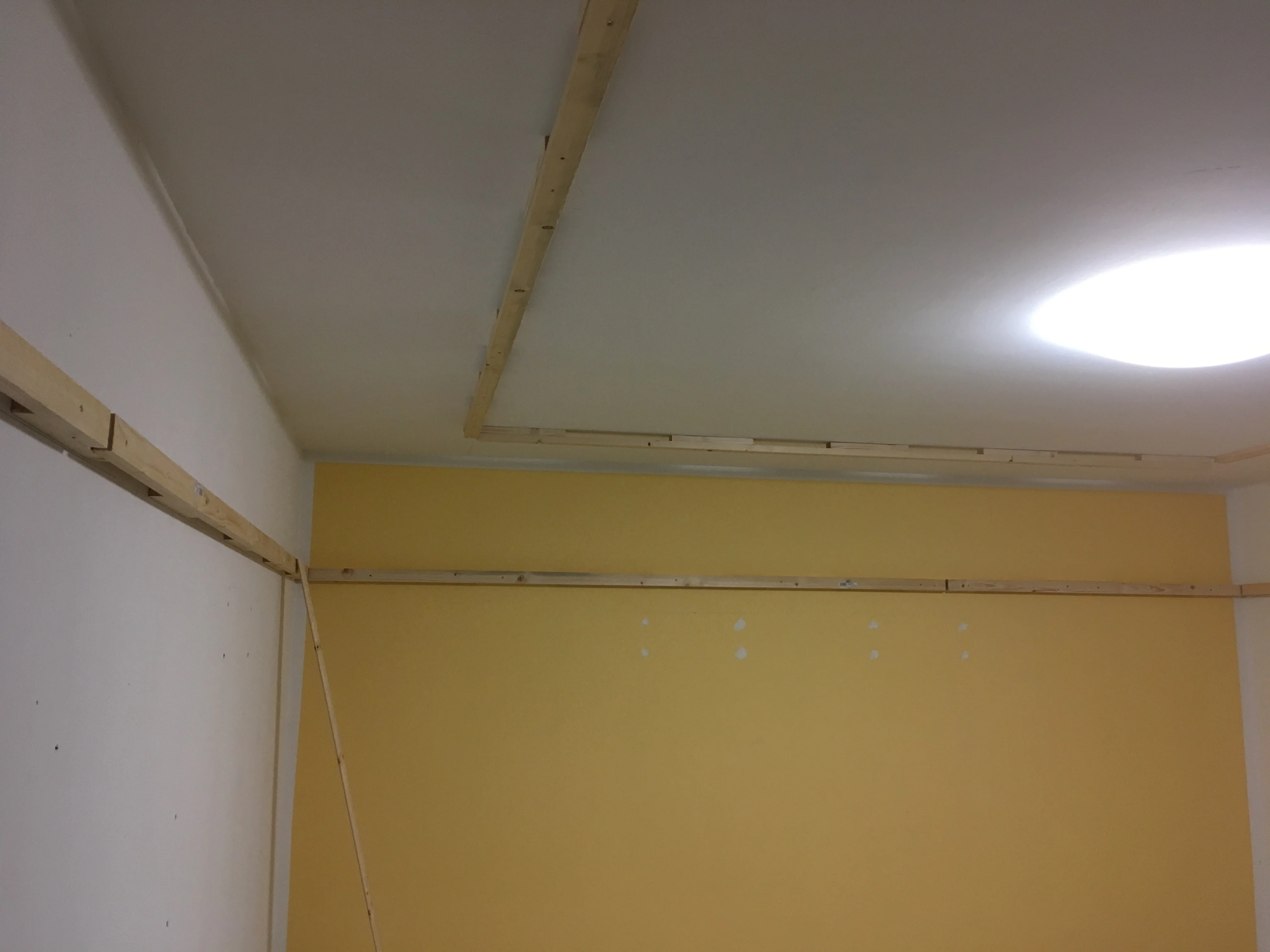

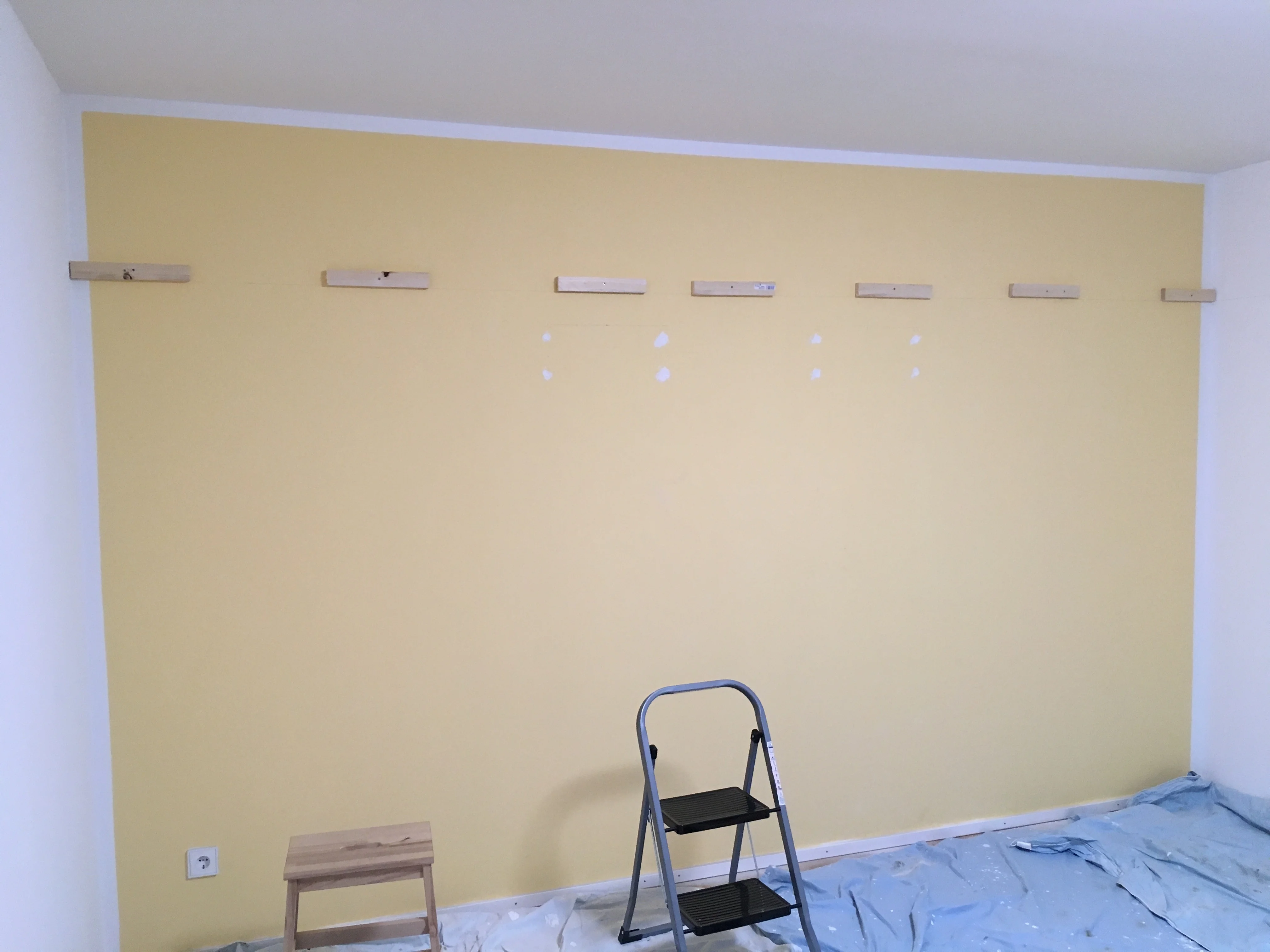

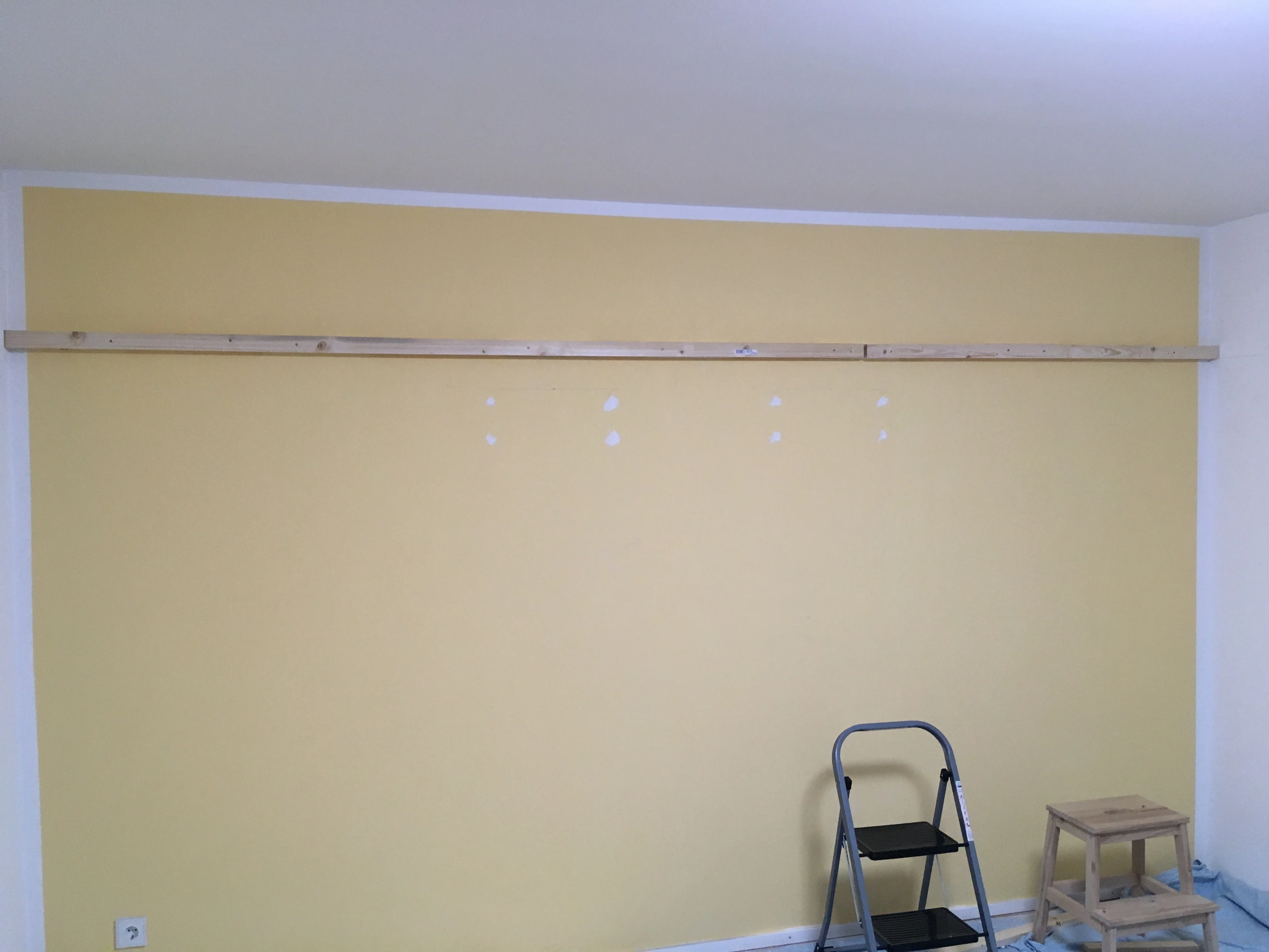

UPDATE
So, heute war endlich, endlich Begin der Bauerei im Keller!!
Leider nicht ganz so weit gekommen wie erhofft, da
a) Baumarkt übervoll war (sehr einzigartige Erfahrung)
und
b) mein Keller anscheinend aus echt hochwertigem Stahlbeton besteht.
Mein Schlagbohrer ging in die Knie... Und wir haben mit der Decke noch nicht mal angefangen :(
Deshalb wird Montag ein Bohrhammer ausgeliehen :)
Trotzdem, wie versprochen hier der erste Tag:
Nachtrag: rechte und linke Wand auch, aber Recording.de will mein Panorama Foto nicht laden

  • #59
Wand und Deckenbefestigung umlaufend fertig (heute nur 2 h Zeit gehabt)
Morgen dann Abkofferung...
