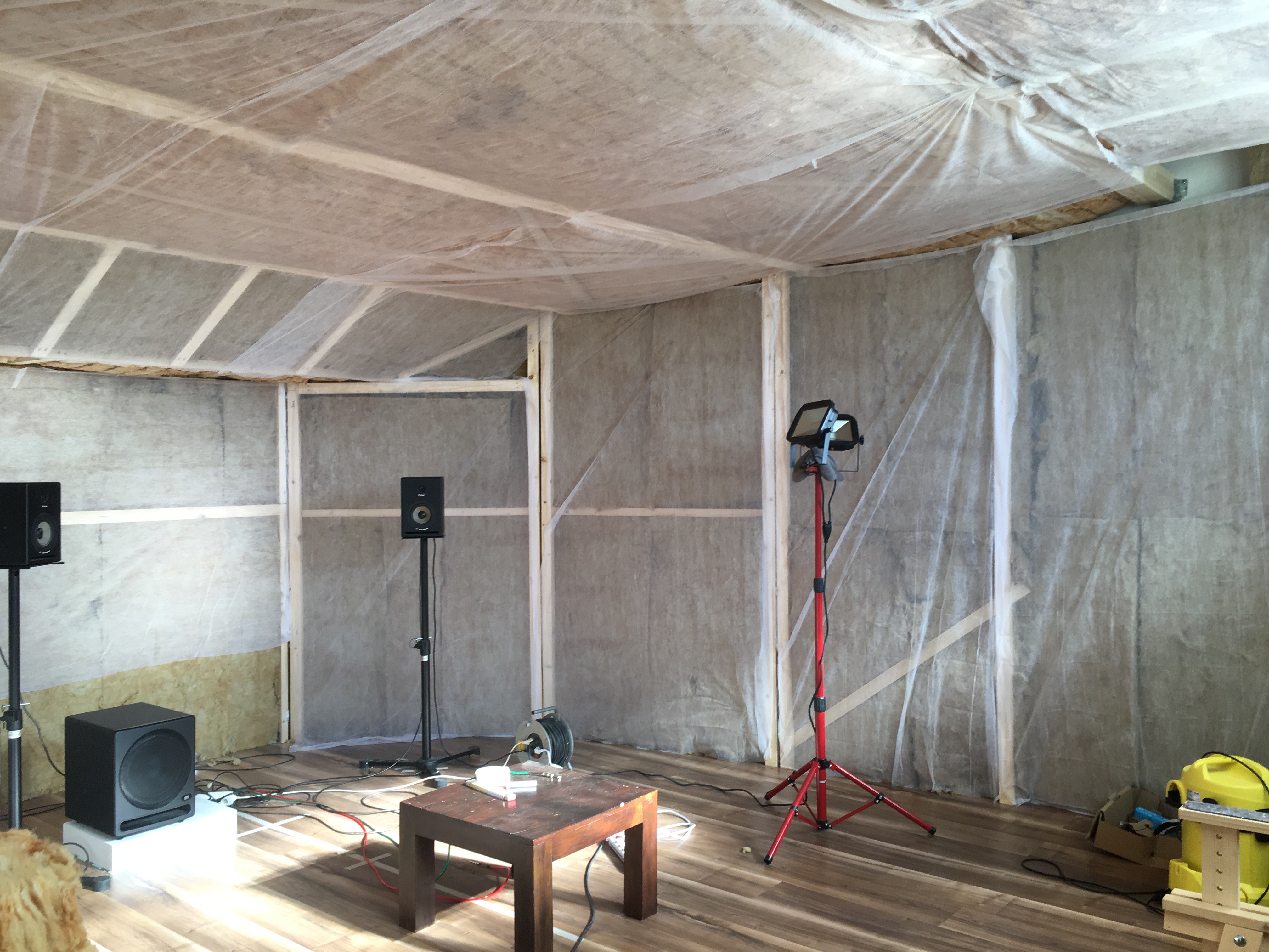

REW Messungen Homestudio
  • #61
Da bist sicher auch etwas müde
Schon...ich kann langsam keine Steinwolle mehr sehen
Reaktionen: AndreasH, Synophon und muleb

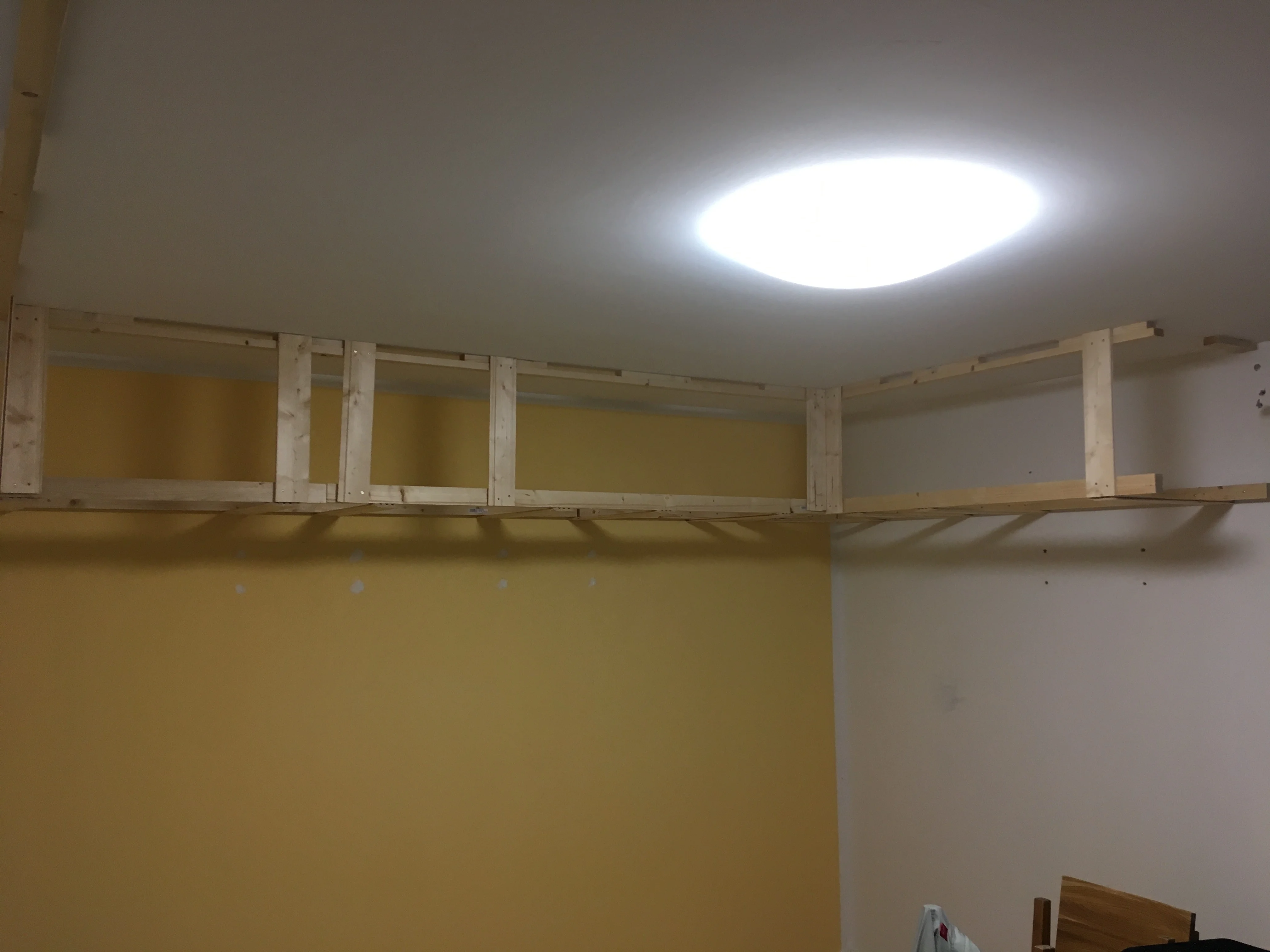

Jetzt nochmal gezielt nachgefragt nach dampfsperre an den Deckenkanzenabsorbern:
Aus gesundheitlichen Gründen MUSS ich leider sehr genau auf so was achten (siehe #62).
Wenn ich die Dammsperre fachgerecht an der bereits bestehenden Holzkonstruktion befestige, so kann ich die Laminatbahnen ja schlecht einfach draufschrauben. Das würde die Dammsperre ja wieder unbrauchbar machen.
Wie löse ich das?

Es geht mir hierbei nicht um Faser-Flug. Das Problem ist mir Molton und Flies zu lösen.
Mir geht es hier um die Erhaltung der Dampfsperre. Irgendwie muss ich die Laminatbahnen ja an der Unterkonstruktion befestigen. Auf der Unterkonstruktion muss ja die Dammsperre angebracht werden, luftdicht mit der Wand verklebt. Wenn ich jetzt also Schrauben durch das Laminat und die Dampfsperre in die Unterkonstruktion drehe, dann ist die Dampfsperre nicht mehr dicht.
Wie löse ich das?

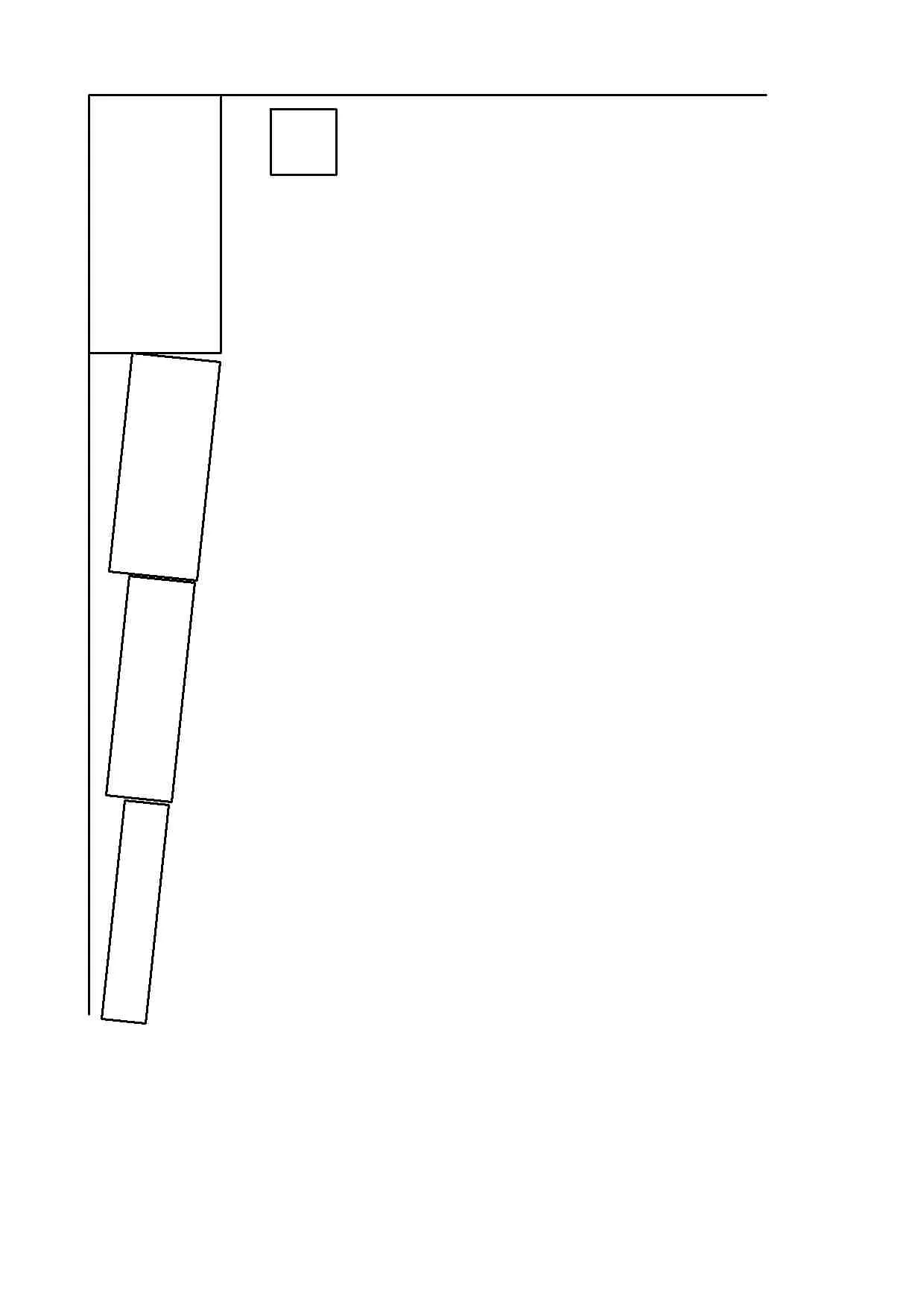

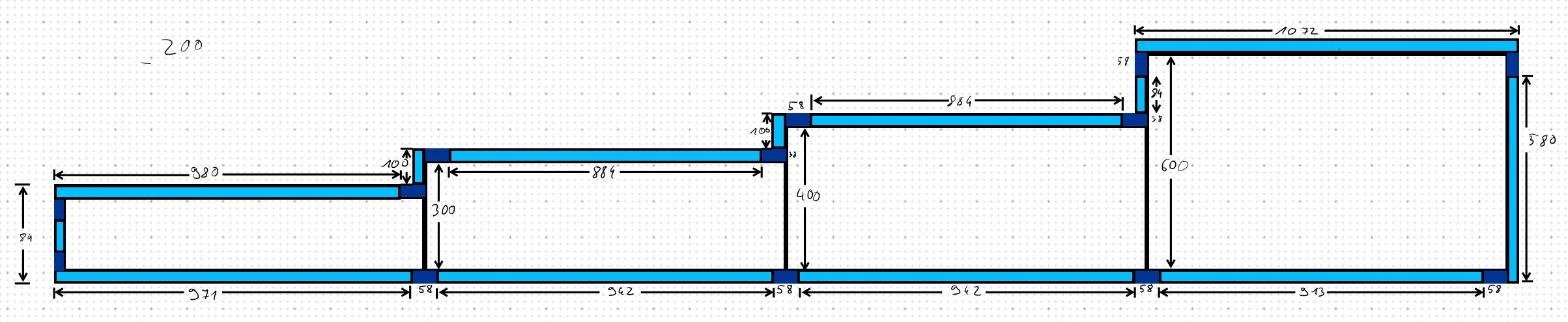

Bezüglich der Seitenwände:
Ich werde doch keine einzelnen Kästen mit 600, 400 etc Tiefe bauen, sondern eine gesamte Konstruktion.
Hier die Draufsicht:
Ich denke das bringt mehr Stabilität und ich kann die Front ohne Lücken bauen und ungewollte Beugungen an der Front vermeiden. Denk ich da richtig?
Und:

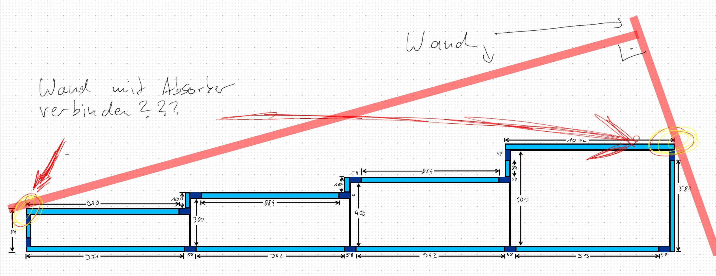

Müssen die Kanten, mit der die Konstruktion an die Wand geht auch mit der Wand verbunden - also Luftdicht - gemacht werden (siehe Bild) ?
Die 600 und 400 Module sollen ja vollabsorbtiv gestaltet werden. Muss ich die dann schräg stellen oder kann ich die auch gerade lassen, und erst bei den teilreflektierenden Wandelementen mit der Schräge beginnen (siehe Bild)? :
Bei Voll-Absorbierenden Modulen dürfte dem Schall die schräge doch egal sein oder?
Falls ja: reichen in diesem Fall auch 400 Tiefe anstatt 600?
LG

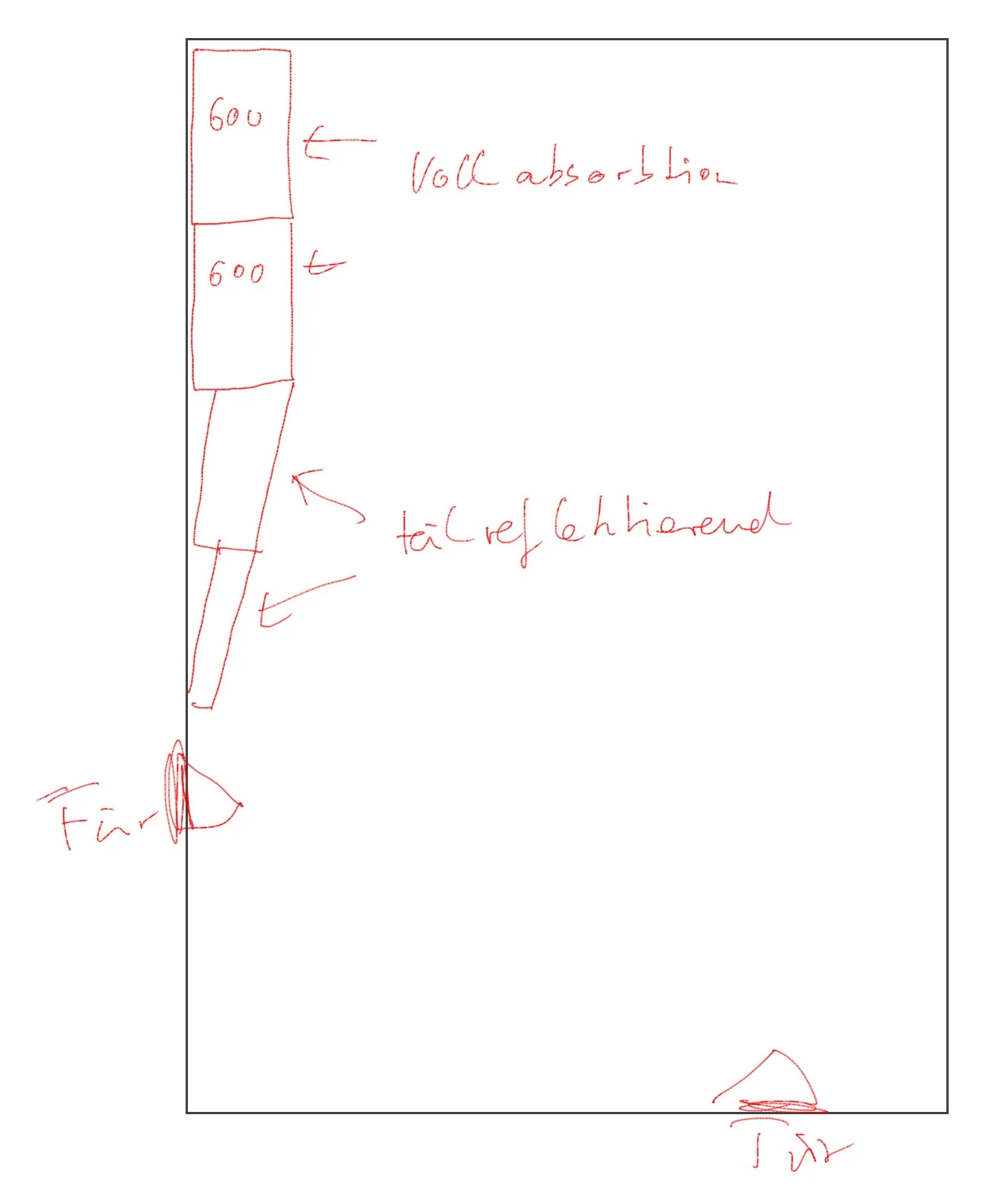

Das ist auch eine Option.
Auch mit einzelnen Kasten kannst du hinterher eine geschlossene Front machen. Mit Laminat wird es schwierig, aber z.B. Paneelen gibt es 3m Lang. Die reichen über die Front mehrerer Kasten im hinteren "teilreflektierenden" Raumbereich. Und vorne kann man Stoff über die 2 Kasten gemeinsam Spannen. Du kannst einzelne Kästen auch mit entsprechenden Möbel Winkeln aneinander schrauben.
Es hat mehrere Gründe weshalb in deinem Entwurf einzelne Kasten sind:
1. Weil ich das so bei mir gemacht hab und das einfach in deinem Entwurf übernommen hab.
2. Man hat die Möglichkeit alle Seitenwandteile überwiegend in der Werkstatt, Garage oder sonst wo zu bauen und kann sie bis auf den finalen Stoff fertig machen, das kann für manche wichtig sein.
3. Der Entwurf soll für alle leicht zu verstehen und zu modifizieren sein für die eigenen Räume, manche werden gewisse Mobilität ggf bevorzugen.
4. Wer Schimmelangst hat kann jederzeit ein einzelnes Seitenwand ohne riesen Aufwand vor holen und dahinter schauen.
5. Es ist wirklich sau cool einfach ein Seitenteil vor holen zu können und dahinter Kabel zu verlegen.
Ob nun eine Dachlatte alle Meter kommt oder 2 nebeneinander ist komplett egal.
Ich hab ja mit 19er MDF gebaut, heißt zwei Seiten der Kästen nebeneinander ergeben sowieso nur 38 mm "Kante".
Dachlatten 2 nebeneinander werden wenn es 50 x 30er sind und man die 30 Seite nach vorn schauen lässt keine Reflexion und den Bass schon erst recht nicht interessieren.
Nein. Bass wandert durch die Steinwolle ja auch durch. Der ganze vordere Bereich ist ja für Schallwellen transparent an der Front gestaltet. Es geht nur darum dem Bass eine breite geschlossene Fläche vor die Stirn zu knallen.
Ich würde schon den Kasten mit der Ecke ziemlich an die Wand schieben ganz vorn im Raum und dann hinten wo es an der Seitenwand abschließt. Aber ob du die nun anschraubst oder nicht wird keinen messbaren Unterschied machen.
Nein nur teilreflektierende Sachen müssen an der Seitenwand mindestens 6 Grad haben und an der Decke 12 Grad.
Richtig.

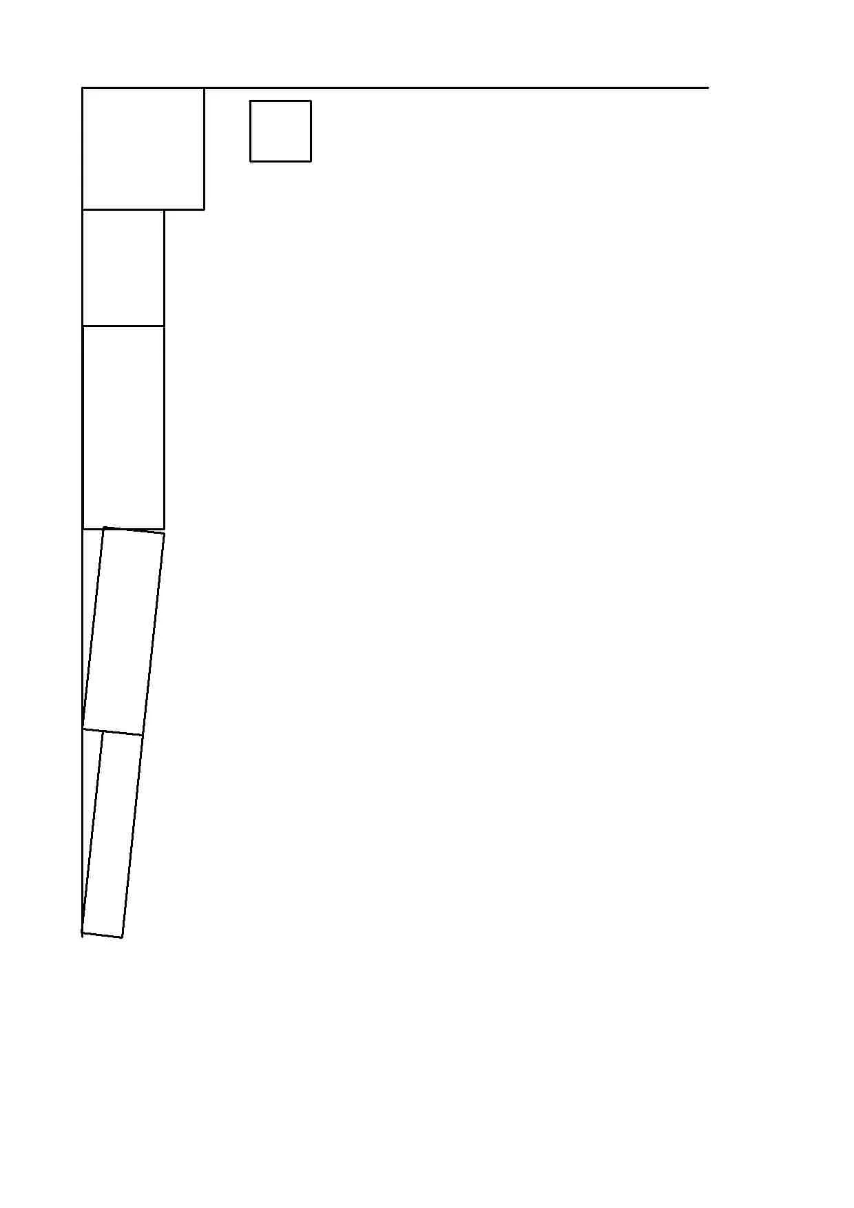

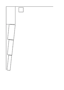

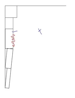

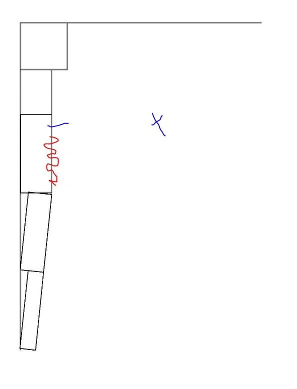

In der vorderen Ecke sollte ca 600 x 600 Steinwolle seinen Platz finden. Dass ist aber ungünstig wenn du hier einen 600 x 600 Kasten wie an der Decke hin knallst.
Sollte dein Speaker beim Einmessen nämlich hier landen hast du genau die Ecke an einer schlechten Positionen.
Das wäre ok, weiß aber nicht ob der Unterschied es raus reißt.​
400 sind in der Ecke vorne zu wenig. Außerdem wenn du vorne mit 400 anfängst hast du bei 6 Grad Schräge der Seitenteile irgendwann bei der Tür hinten nur noch rund 100 mm Dicke ca und das ist dann noch ok gegen Flatterecho, aber beim Bass macht das nicht mehr viel. du läufst an der Decke schon sehr spitz zusammen, ich würde nicht an den Seitenwänden auch noch einsparen.
Und eins ist noch ganz wichtig. Du weißt nicht wo deine Speaker landen. Du kannst das auch nicht vorher abchecken.
Deswegen weißt du auch nicht wo der Teilreflektierende Bereich beginnt.
Wenn du hier mit deiner Hörposition landest dann wäre der rot markierte Bereich schon teilreflektierend. So leitet der aber nicht wie im Konzept vorgesehen den Schall an den Rückwand Diffusor weiter.
Du müsstest diesen Bereich sogar anders mit Brettern versehen das keine 6 Grad schräge da ist. 3 verschiedene breiten mit 3 verschiedenen zugehörigen Lücken zur jeweiligen Brettbreite, sonst kann es flattern.
Wenn du diesen Teil voll absorptiv lässt, was ja eine Möglichkeit wäre die man in Betracht ziehen kann, saugst du unnötig Energie aus dem Raum. Der gedämmte Bereich wird zu groß. Es wird unnötig dumpf im Raum und der Diffusor bekommt da hinten auch nicht mehr so viel z sehen weil eine größere voll absorptive Fläche da vorne nicht mehr so viel Energie in den hinteren Raumbereich lässt. Das wäre nicht gut.
Wie du das am Ende jetzt machen willst das musst du entscheiden. Aber so wie ich es dir entworfen habe ist es mehr oder weniger ein Selbstläufer der viel Spielraum für Eventualitäten lässt die auftreten können.
Vielen Dank für deine Geduld!
Gern. Hinterfrag die Sachen ruhig. Aber manches ist halt echt einfach so gedacht, dass der Raum als ganzes wirklich gut hinterher funktioniert.
