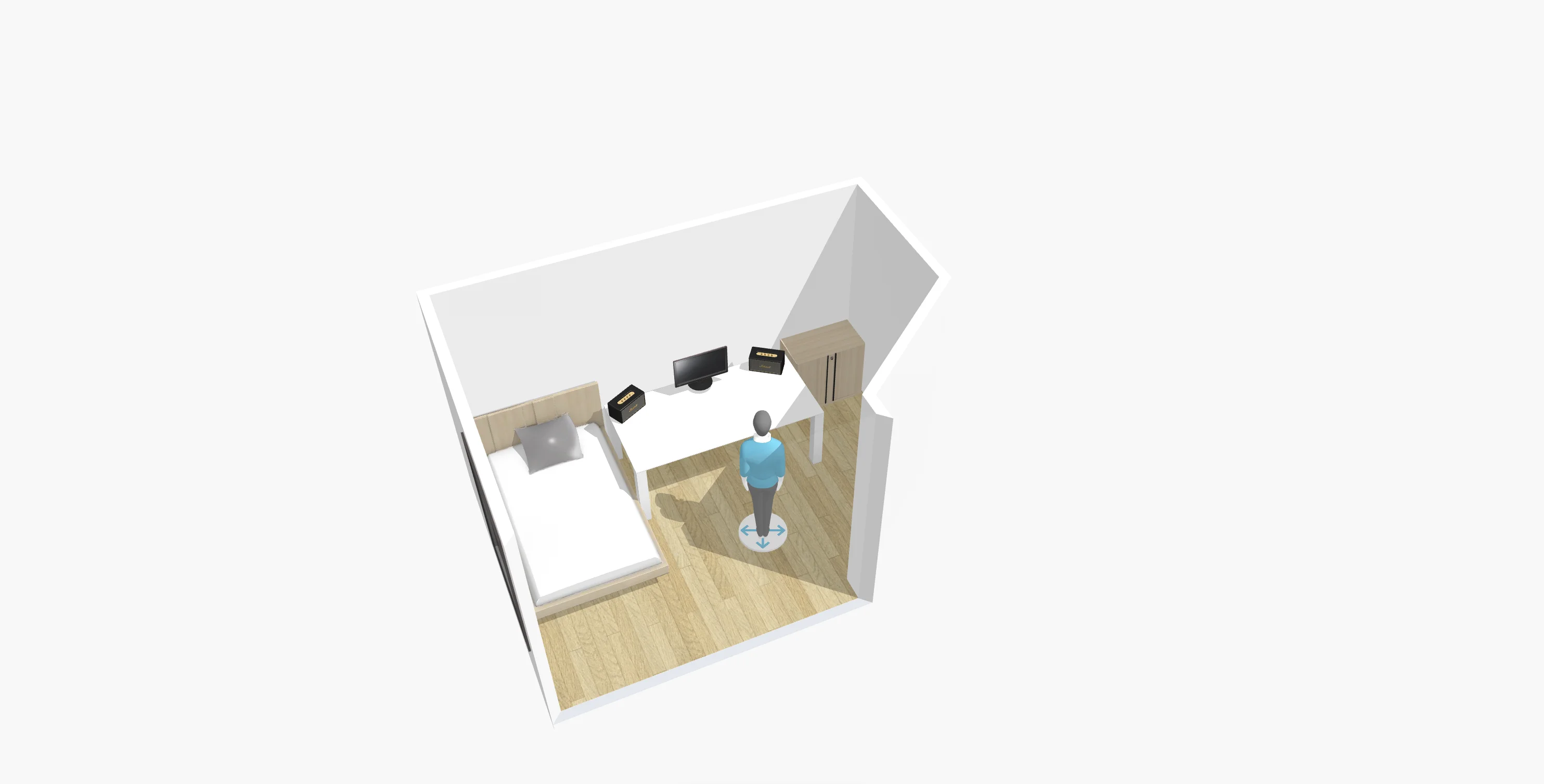

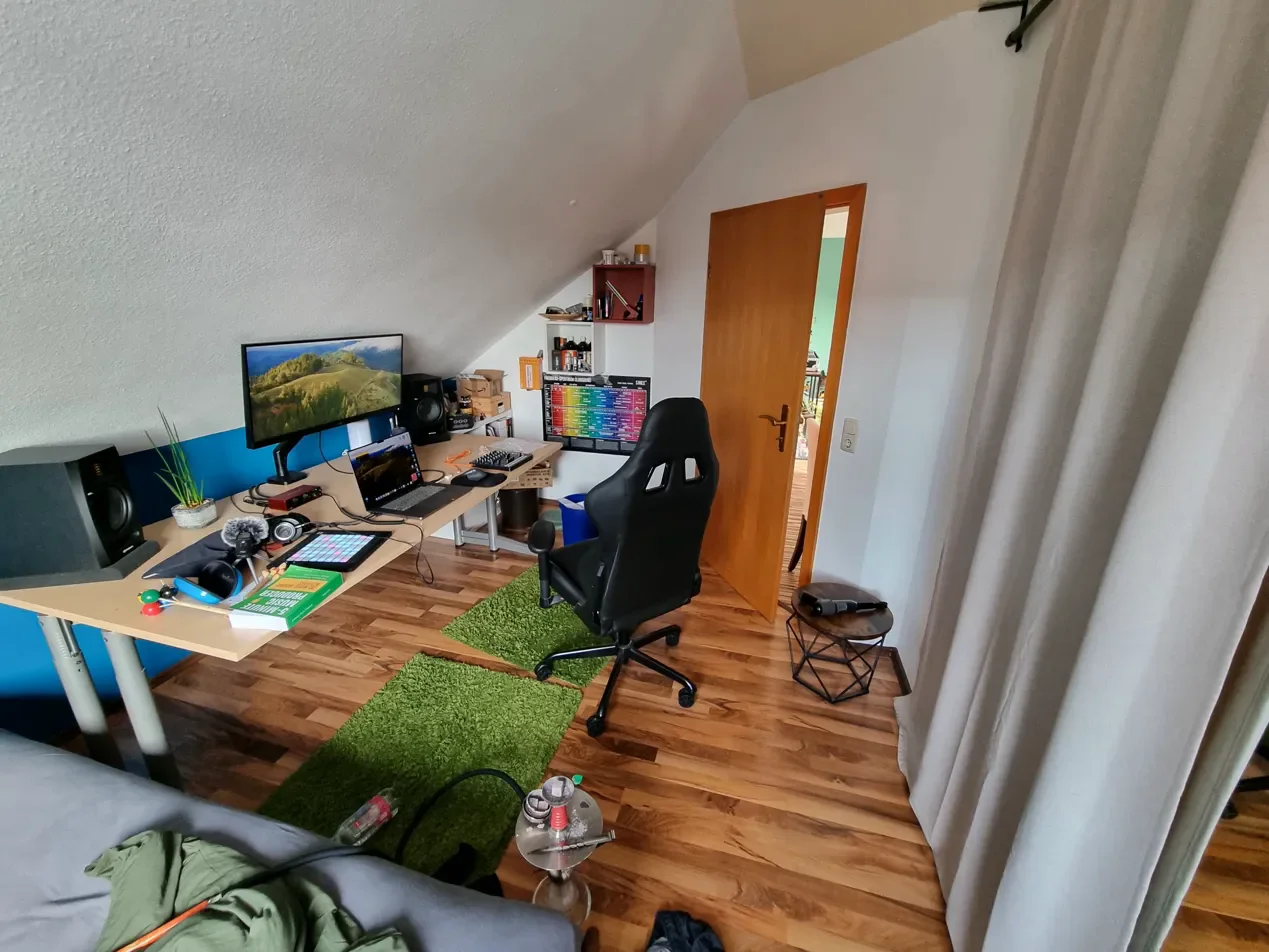

Hi, ich bin neu auf dem ganzen Gebiet hier aber stelle immer wieder fest dass einige Frequenzen bei mir im Raum stehen und mein rechtes Ohr damit etwas überanstrengt ist.
Hier scheinen einige Pros unterwegs zu sein, deshalb bin ich etwas eingeschüchtert und hoffe dass das ganze Projekt nicht ausarten muss um ein akzeptables Ergebnis zu erzielen
Ich möchte keinen 1A Mixingraum zaubern aber das beste rausholen was für die vorerst geplanten 150€ geht
Vorher habe ich schonmal etwas Recherche betrieben und bin bei folgenden Ergebnis für die Erstrefelxionspunkte gelandet:
Über die Lautsprecher jeweils senkrecht 100x50x10cm Absorberplatten sowie an den kurze schräge Wand neben der Tür
An die Tür selbst 100x50x10cm PyramidenAbsorber
Und das war auch schon mein Plan :lalala:
Wie gesagt ich habe leider keinerlei Erfahrung auf dem Gebiet und denke mir grade auch eher dass man mit 4 Platten schon etwas anfangen kann, nur ist halt die Frage ob das ein solider Nutzen für die gegeben Mittel ist oder ob es gar nichts bringen wird und ich mir das Ganze in dem Maße sparen kann

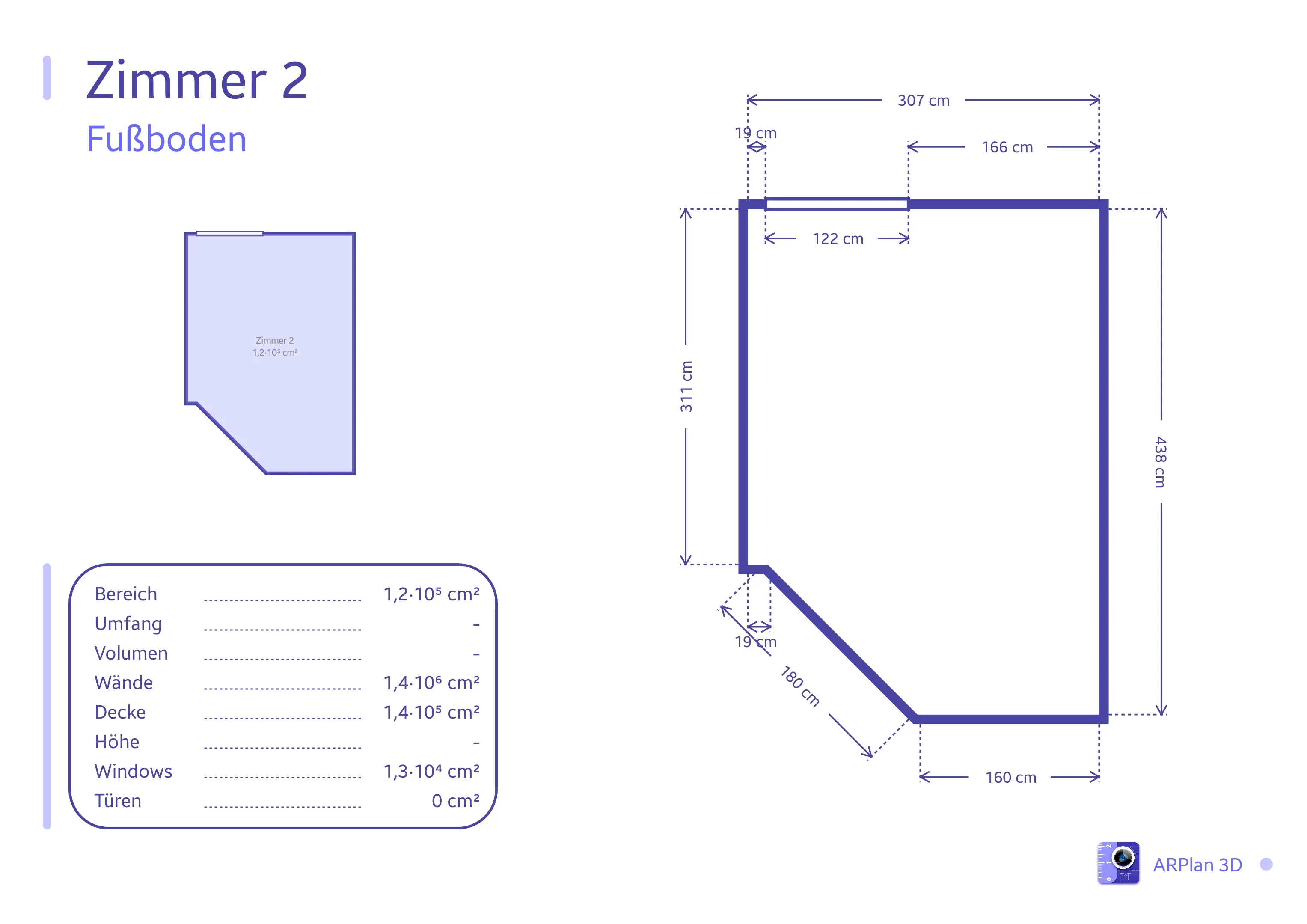

Hier noch ein Eindruck und die Maße des Raums

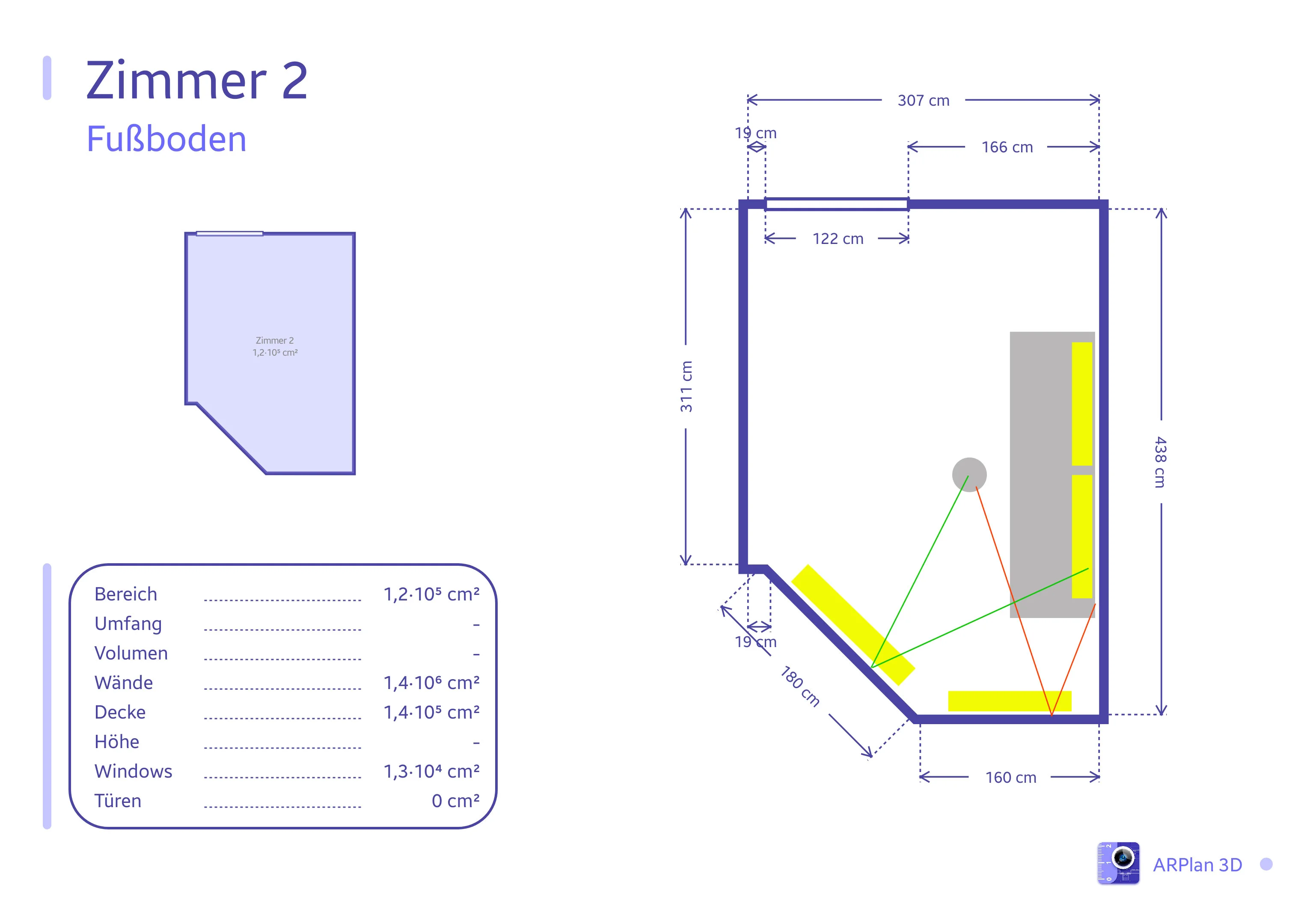

Ich habe dir eine Skizze gemacht wie ich denke das sich der Raum verbessern lässt.
Die kleine Wand wo die Kästchen hängen sehe ich als problematisch da du genau im Bereich der Abstrahlung sitzt. Ebenso die Tür. Da solltest du auf jeden Fall Absorber anbringen.
Schall wird in dem Winkel reflektiert wie er auf die Wand trifft und in deinem Fall trifft es vor allem auf die kleine Wand zu. Hier sitzt du genau im Abstrahlungswinkel.
Von der Tür wird es genau so Reflektionen geben kannst du aber leicht testen in dem du die Tür öffnest. Wenn dann die Akustik deutlich besser ist eben auch einen Absorber an die Tür.
Bei der schrägen Wand bin ich mir nicht ganz sicher das müsste man probieren. Aber ich denke das Reflektionen von der Tür auf die Wand treffen. Zwei Absorber sind dort sicher kein Fehler.
