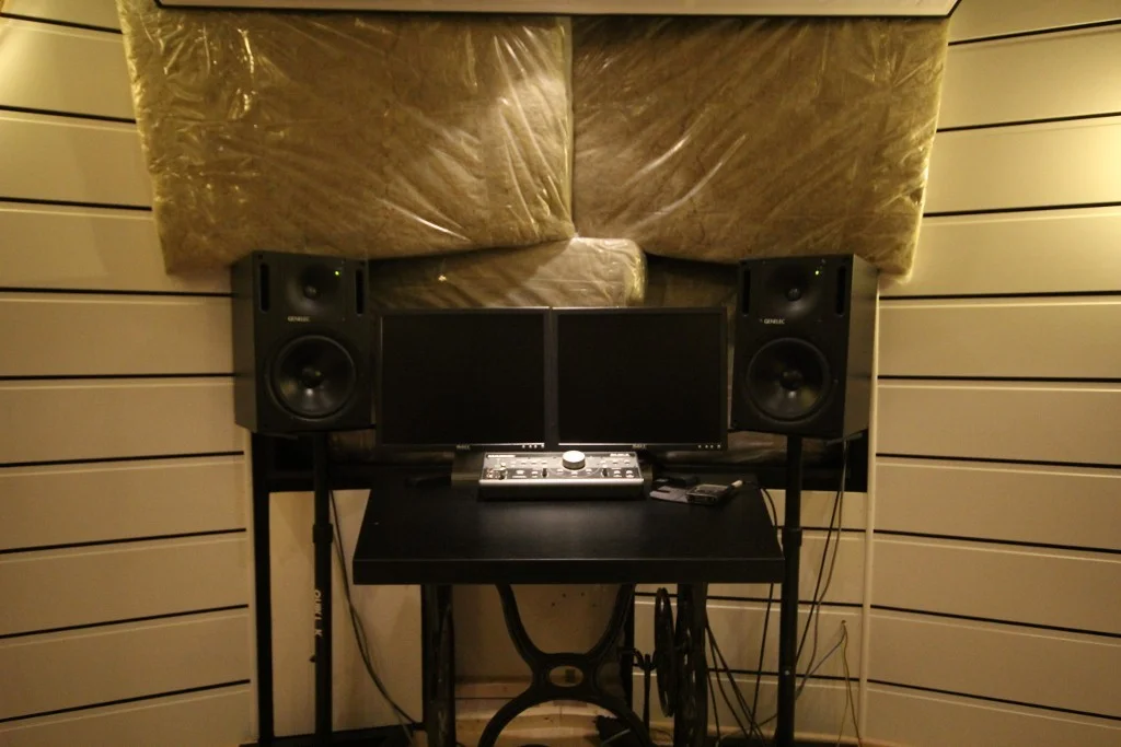

Aber Jungs, man sieht auf den Bildern den größten Fehler sofort! Es fehlt ein akustisch relevantes Detail zur Glättung des Frequenzgangs: der Kühlschrank mit den Getränken. Ansonsten Respekt, sieht sehr beeindruckend aus.
hahahaha => ist ja noch nicht eingerichtet! Die Messung wird demzufolge ergeben, wie GROSS der Kühlschrank sein wird.... ;-)
  • #122
wow, das sieht sehr schick aus!
Reaktionen: soundctrl

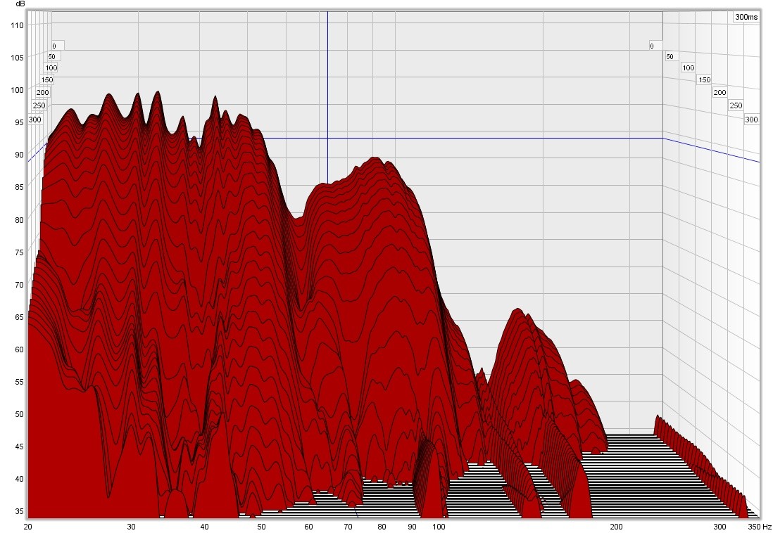

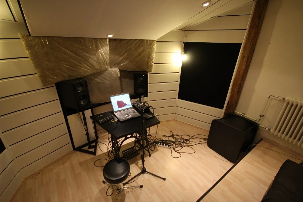

Als erstes habe ich mich dran gemacht einen guten Platz für den Subwoofer zu finden, da der meiner Ansicht nach noch nicht am idealen Ort stand, bzw. ich wollte einfach wissen ob es nicht einen besseren Platz gibt im Raum.
Hier der ursprüngliche Platz wo er stand mit Messung (eingeschaltet war nur der Subwoofer):
  • #125

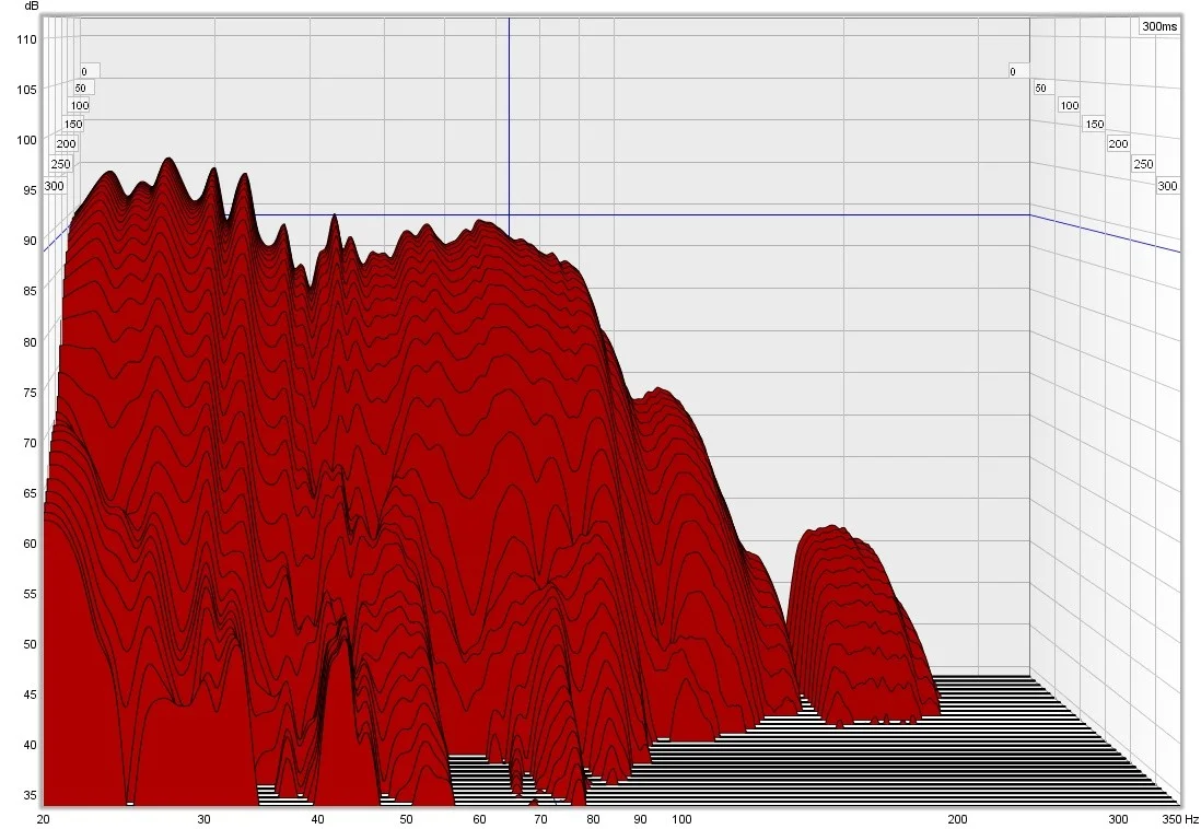

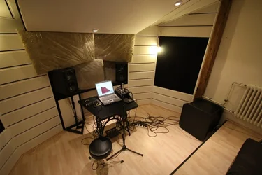

Dann habe ich den Woofer im ganzen Raum hien und her geschoben, immer wieder gemessen bis er schließlich in der hinteren Ecke stand. Da das Mess-Ergebnis aber an der Seite am besten war, entschied ich mich, den Woofer erst mal da zu lassen (man sieht den Woofer an der Seite - den Rest des Bildes, dazu komme ich noch später, denn die Sonorock Platten waren bei der 1sten Messung natürlich noch nicht da!):

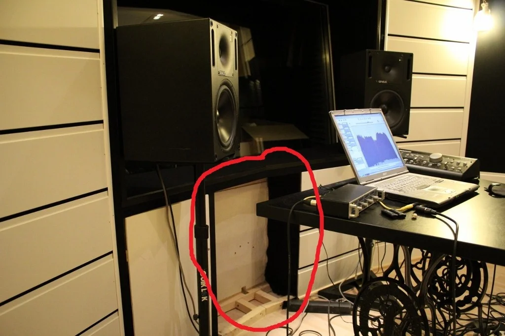

Dann habe ich die Monitore eingeschaltet und versucht dafür ebenfalls die optimale Position zu finden. Aus reiner Neugierde, habe ich sie als erstes in die Fensterniesche gestellt und gemessen (Foto habe dafür leider keines). An und für sich ja nicht so schlecht, aber der Einbruch bei ca. 170 Hz hat mich dann doch gestört.
  • #127

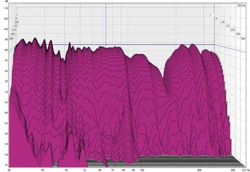

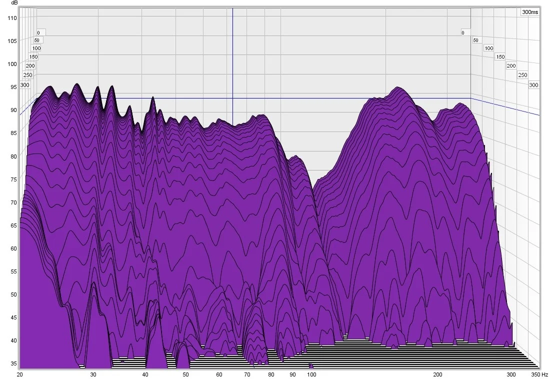

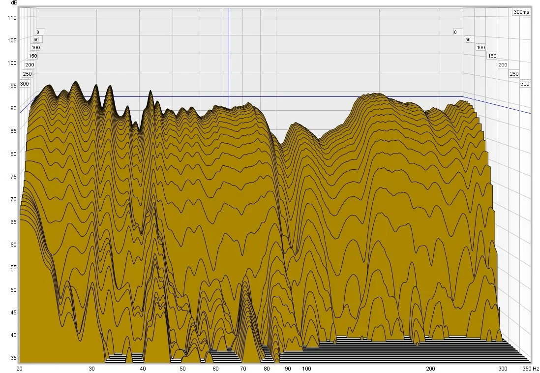

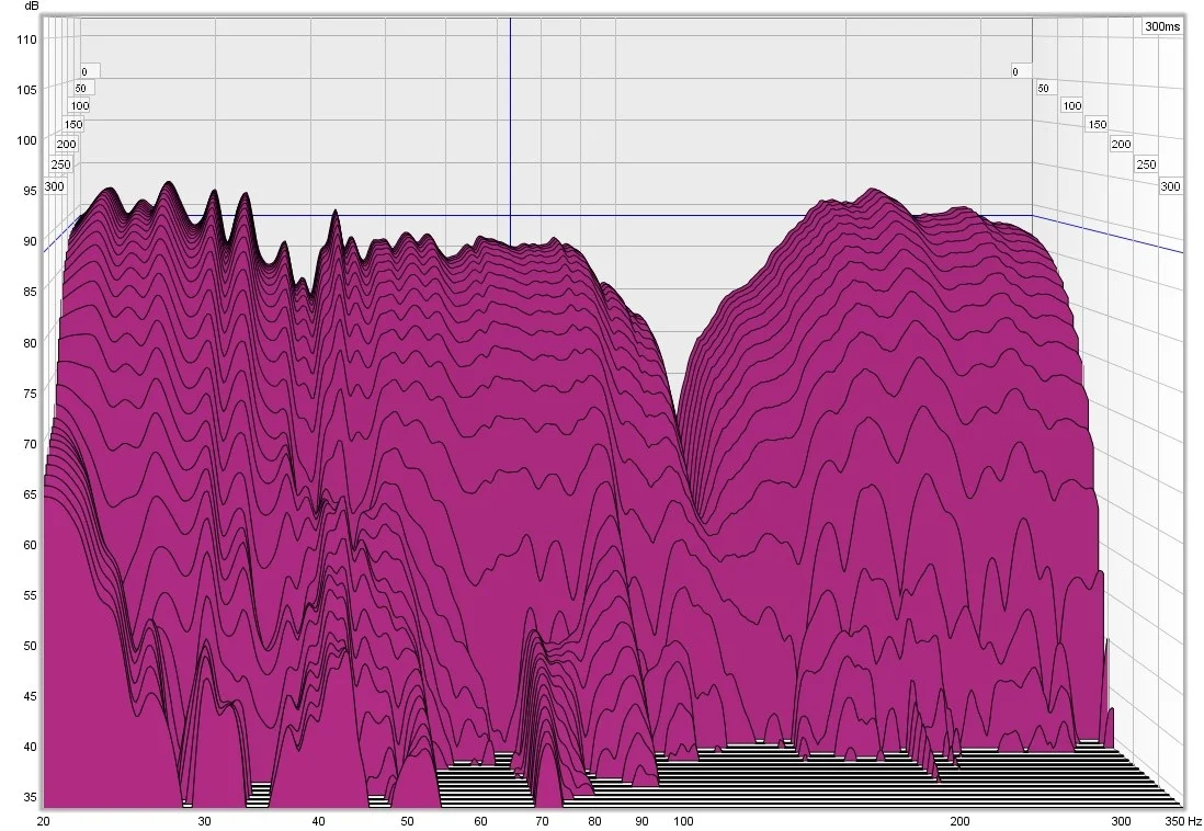

Also habe ich die Monitore wieder auf die Stative gestellt und weitere Positionen gesucht. Mein Problem war, je weiter ich sie auseinander gestellt habe, desto weiter musste ich natürlich mit der Abhörposition nach hinten rücken, wo ich in meiner Raummitte aber derbe Auslöschungen habe.
Deswegen blieb ich eher bei einem kleinen Abhördreieck - hier 124 cm Monitorabstand:
Man sieht das Loch um die 120 Hz ist ziemlich tief, da ich schon der Raummitte sehr nahe bin mit dem Abhörpunkt.
  • #128

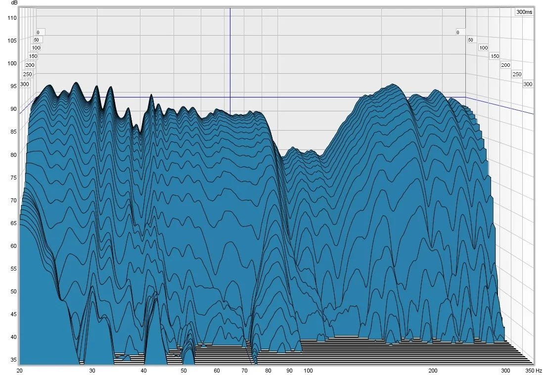

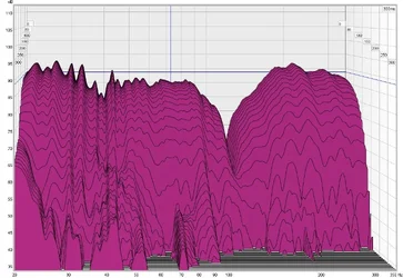

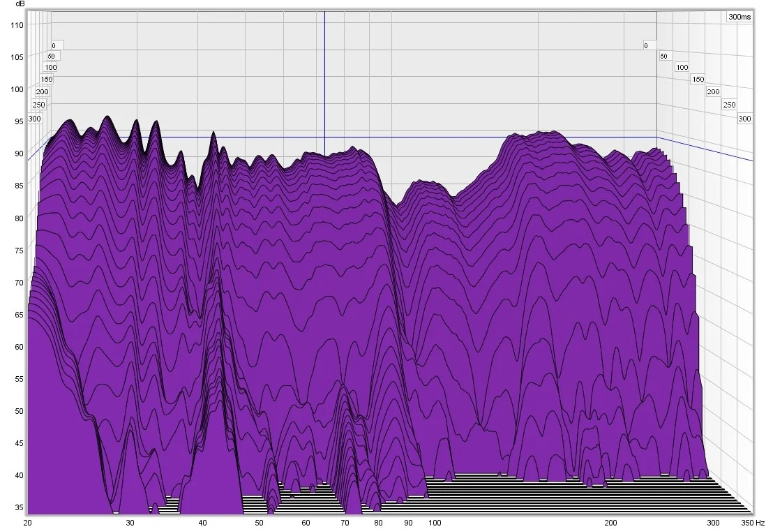

Also habe ich das Abhördreieck verkleinert auf 98 cm (sieht doch schon besser aus):

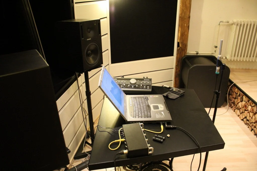

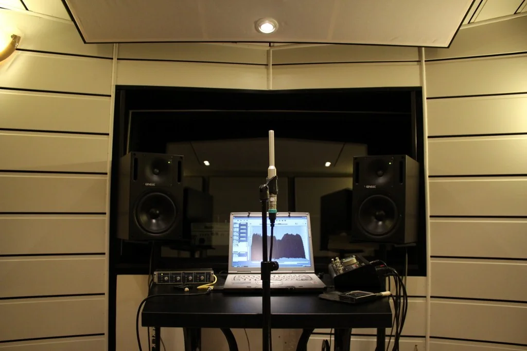

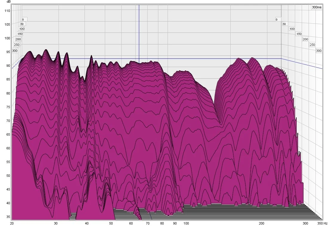

Nun habe ich sie versucht doch noch ein wenig auseinander zu stellen, damit ich meine 2 Monitore dazwischen stellen kann (Abstand nun 102 cm):

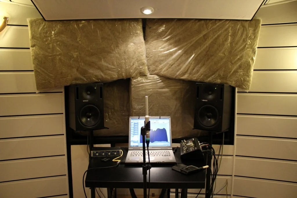

So nun habe ich die Problemfrequenz per Sinuston abgespielt und bin mit dem Pegelmessgerät herumgelaufen. Dann habe ich mich entschieden hinter den Monitoren (also am Fenster) einige Sonorock Platten "hineinzustopfen", da dort der Pegel sehr hoch war. Tja und dann habe ich gemessen:

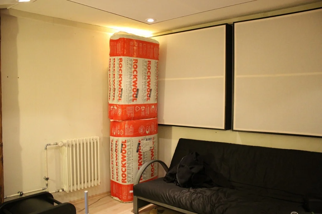

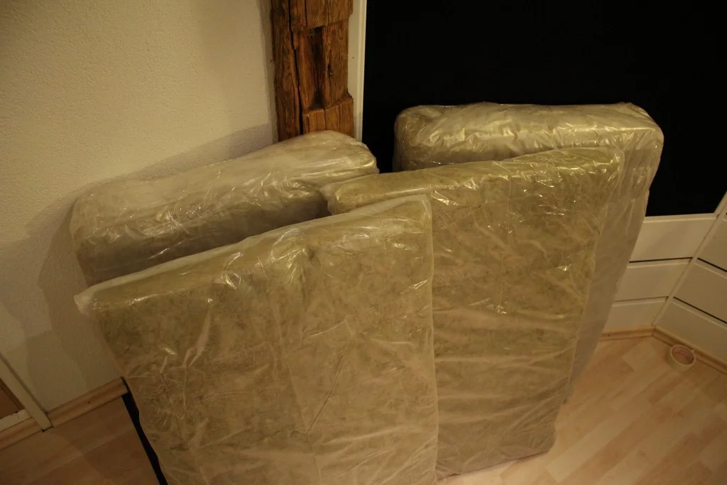

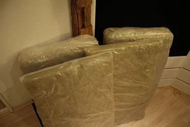

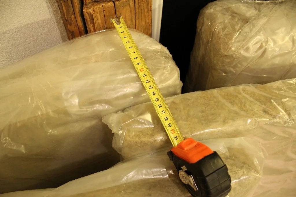

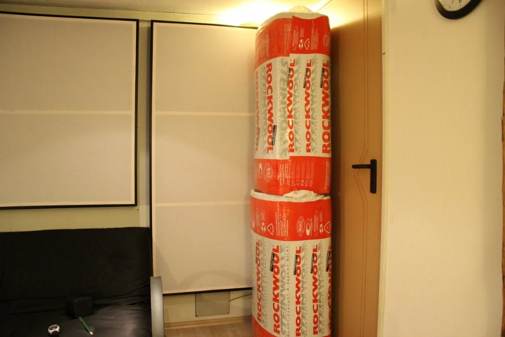

Da das Loch nun deutlich kleiner geworden ist, dachte ich mir, zusätzlich in den hinteren Ecken mal versuchshalber 4 Sonorock Pakete hineinzustellen, mal sehen was passiert:
  • #132

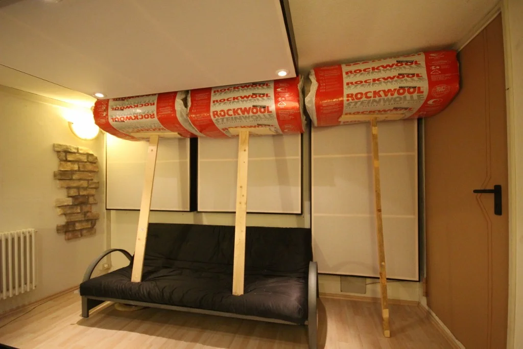

Egal wie ich die Sonorck Pakete gedreht habe und in welchem Winkel ich sie hingestellt habe, es war stehts eine Senke da, sie ging lediglich nach oben oder nach unten.
Also habe ich sie erstmal wieder entfernt. Statt dessen, habe ich hinten oberhalb der Couch 3 Sonorock Pakete platziert: dadurch wurde die Messung auch nicht wirklich besser, bzw wäre der Aufwand im Vergleich zur Verbesserung zu groß. Also flogen auch die wieder raus..

Meiner Meinung nach war die beste Konstellation die 102 cm Monitorabstand, Woofer an der Seite und Sonorock im Fenster. Bei der Aufnahme würde das zwar nicht gehen, aber beim Mischen könnte ich die Module problemlos anbringen und hätte dadurch wirklich eine Soundverbesserung.
Was sagt ihr dazu? Ich habe ein wenig Bedenken, wegen des Abhördreiecks, glaubt ihr es ist zu klein? Ich habe grad vorhin ein wenig Musik darüber gehört, und mir kommt es gerade noch ok vor, kleiner (habe ich auch versucht) klingt einfach nicht mehr gut, die Ortung verschlechtert sich und das Stereobild, kam mir nicht mehr so differenziert und nicht mehr so schön breit vor.
Wäre froh Eure Meinungen zu hören.
Wegen der Höhen werde ich separat nochmal Messungen durchführen, wobei ich eine Frage habe: Deute ich das richtig, wenn ich in den Graphiken (Impulse) einen starken Kammfilter sehe??? Seht Euch bitte die Messungen mal an! Wenn ja, woher kann das kommen?
Ich weiß dass der Tisch starke Reflektionen hat, aber kann das allein der Grund dafür sein?
Hier noch ein Bild mit den beiden Monitoren wie die Aufstellung in etwa dann sein sollte.

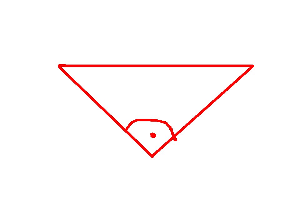

moin,
du kannst auch mit einem stumpferen winkel von 60 - 90° experimentieren.
90° ist nicht unüblich und in deinem fall wahrscheinlich die lösung

Hallo Bender!
Echt? Kann ich mich "näher rann sezten"? Ich dachte schon fasst das sei "verboten". Habe es aber natürlich versucht und auch gemessen. Das Ergebnis war wie du richtig sagst wieder um einiges besser (die Senke war weniger tief ausgeprägt), nur habe ich diese Messung leider verschmissen, da ich dachte dass man das eh nicht "machen darf"...
Ich werde also nochmals nachmessen mit einem nicht gleichseitigem Abhördreieck!
Vielen Dank!
