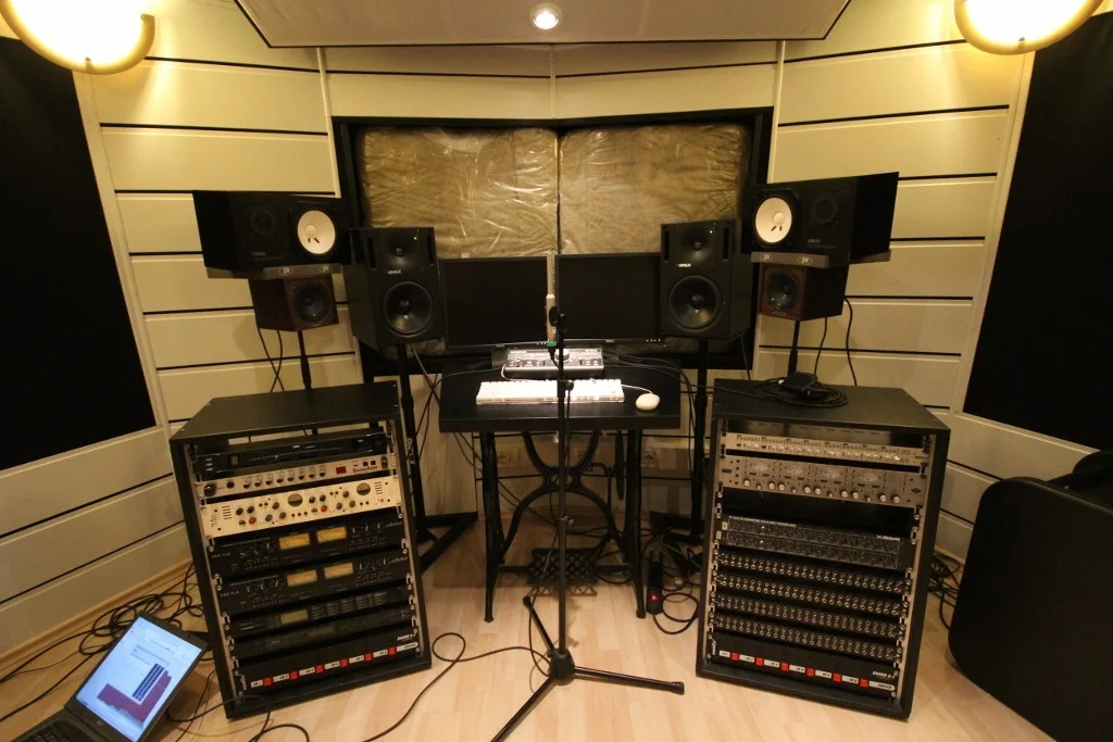

  • #144

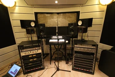

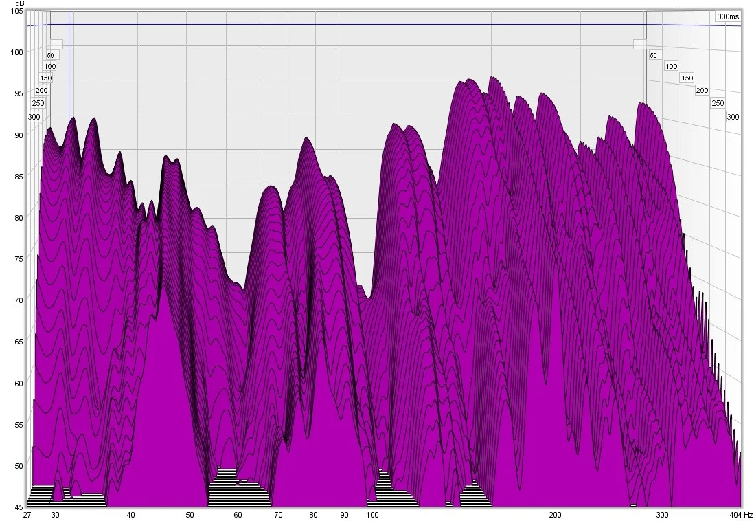

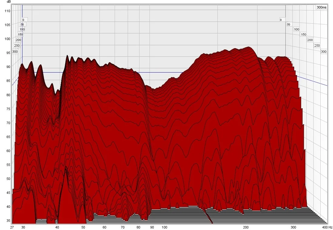

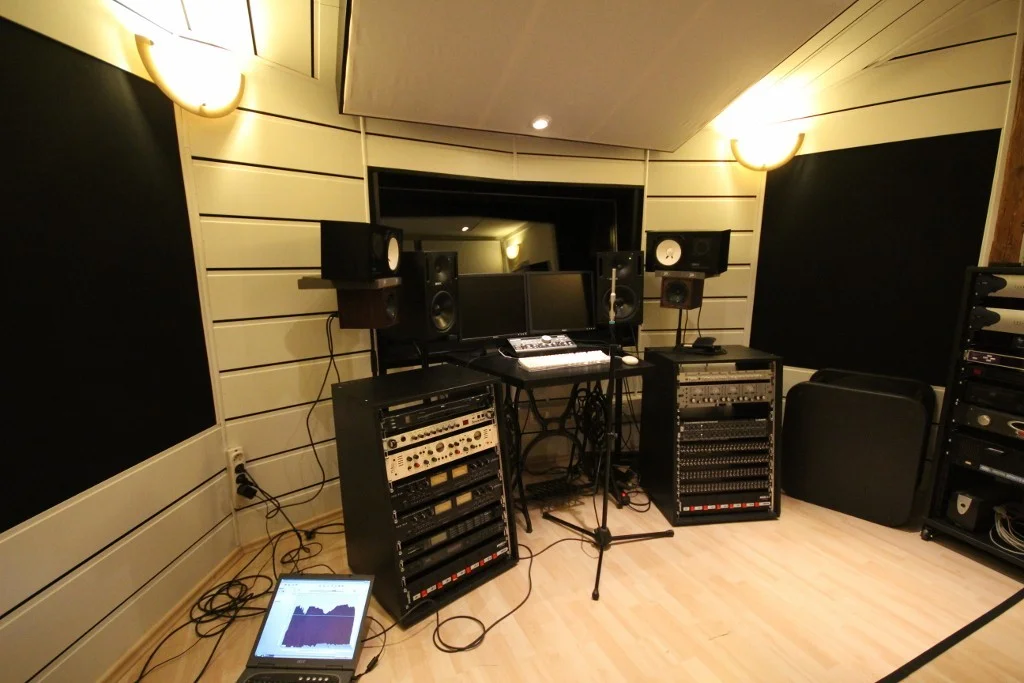

So, ich habe nun weiter gemacht.
Ich habe nun um meine Sitzposition optimieren zu können, erst mal alle Racks aufgestellt, dann habe ich nochmal gemessen (also ohne irgendwelche zusätzlichen Sonorock Module).
Hier die Messung und Bilder:

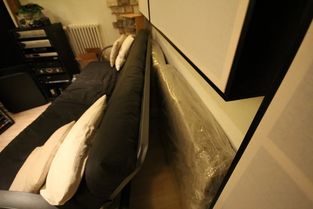

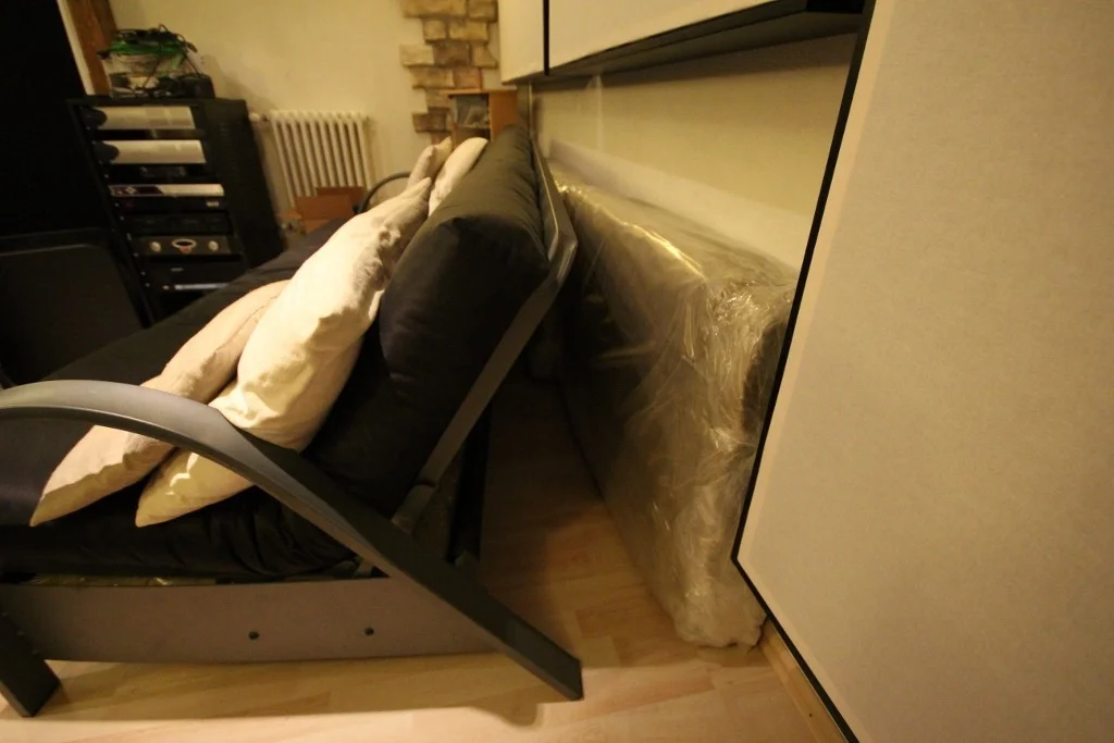

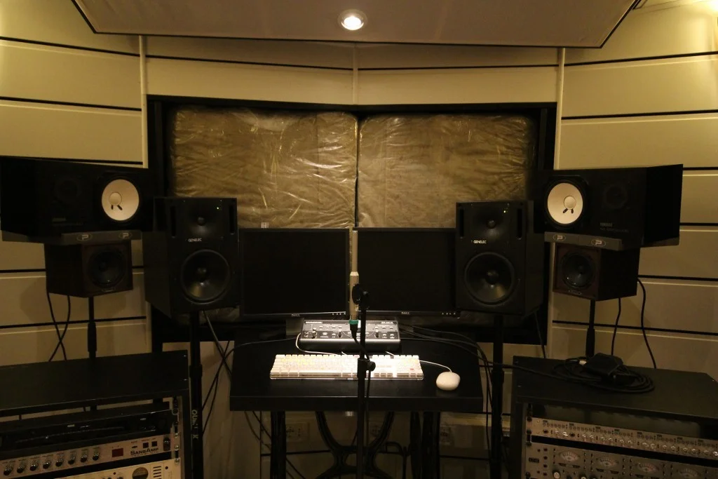

  • #145

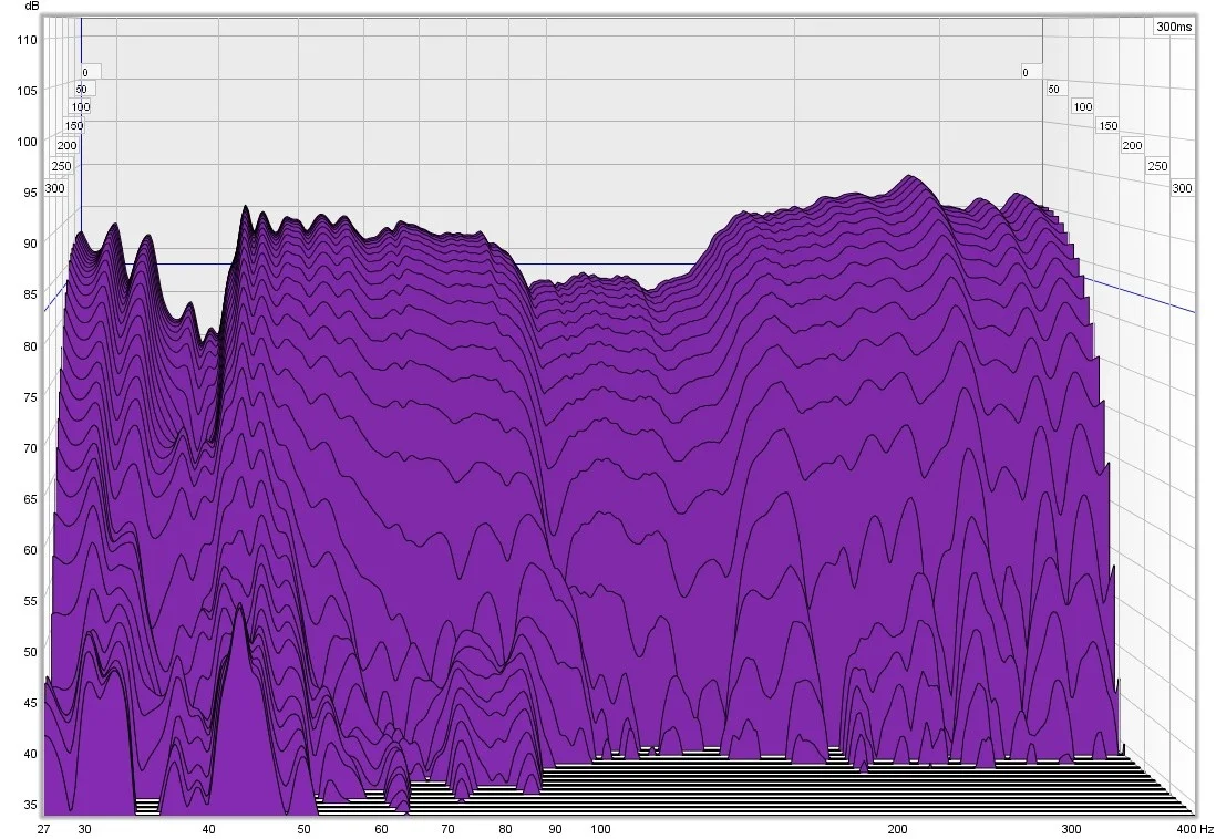

Dann habe ich neue passgenaue Module für das Fenster gemacht (3 X 10 cm dicke Platten). Und da ich noch 2 übrig hatte, habe ich diese noch hinter der Couch untergebracht.
Hier die Bilder und Messung

  • #146
Gemessen wurde natürlich immer mit Genelec und Woofer

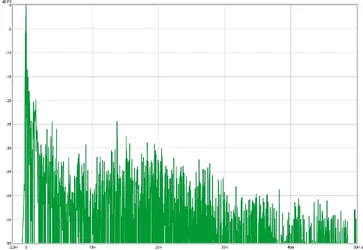

  • #147

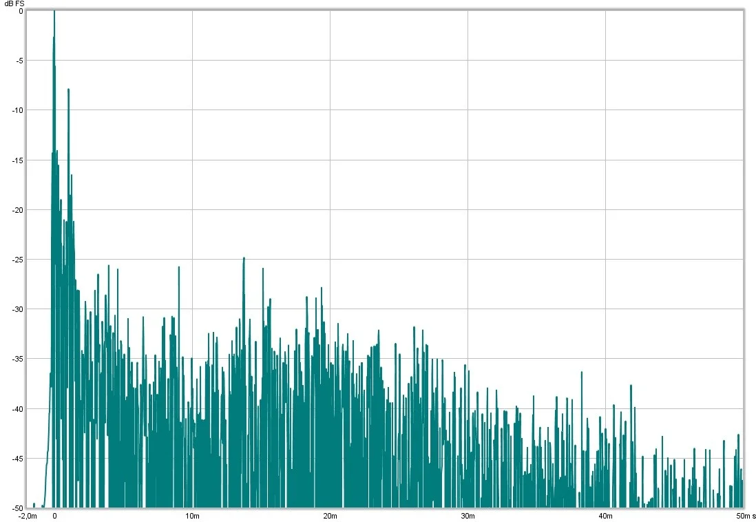

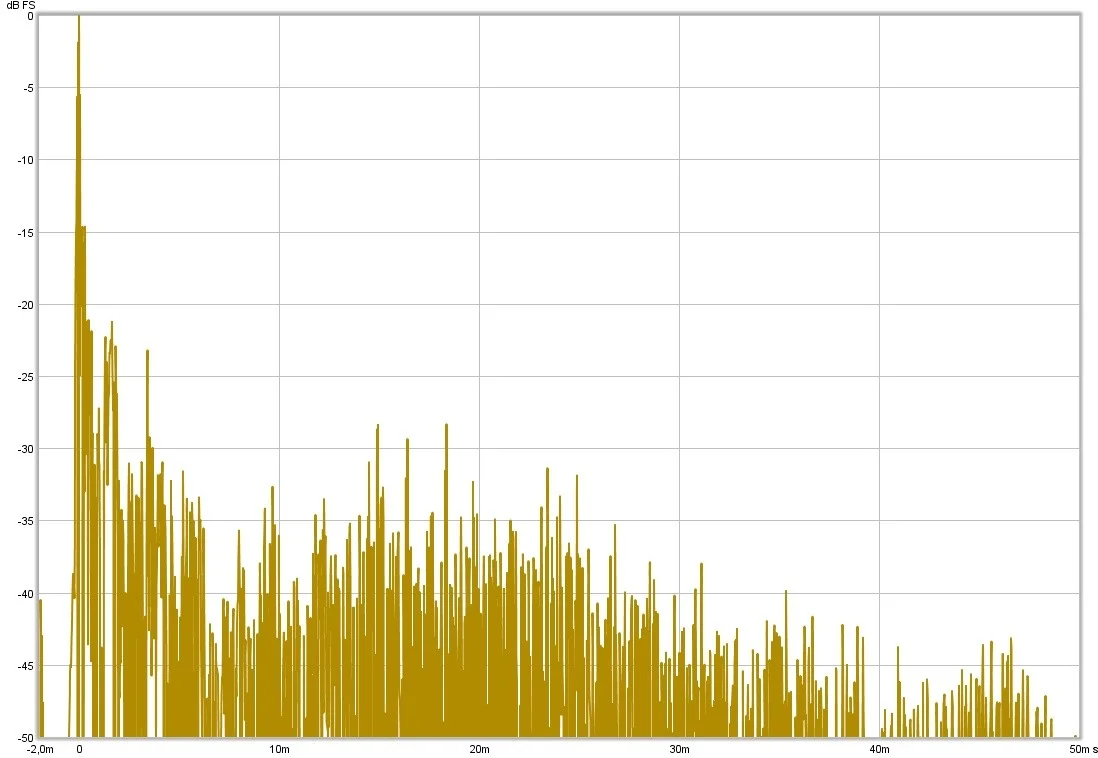

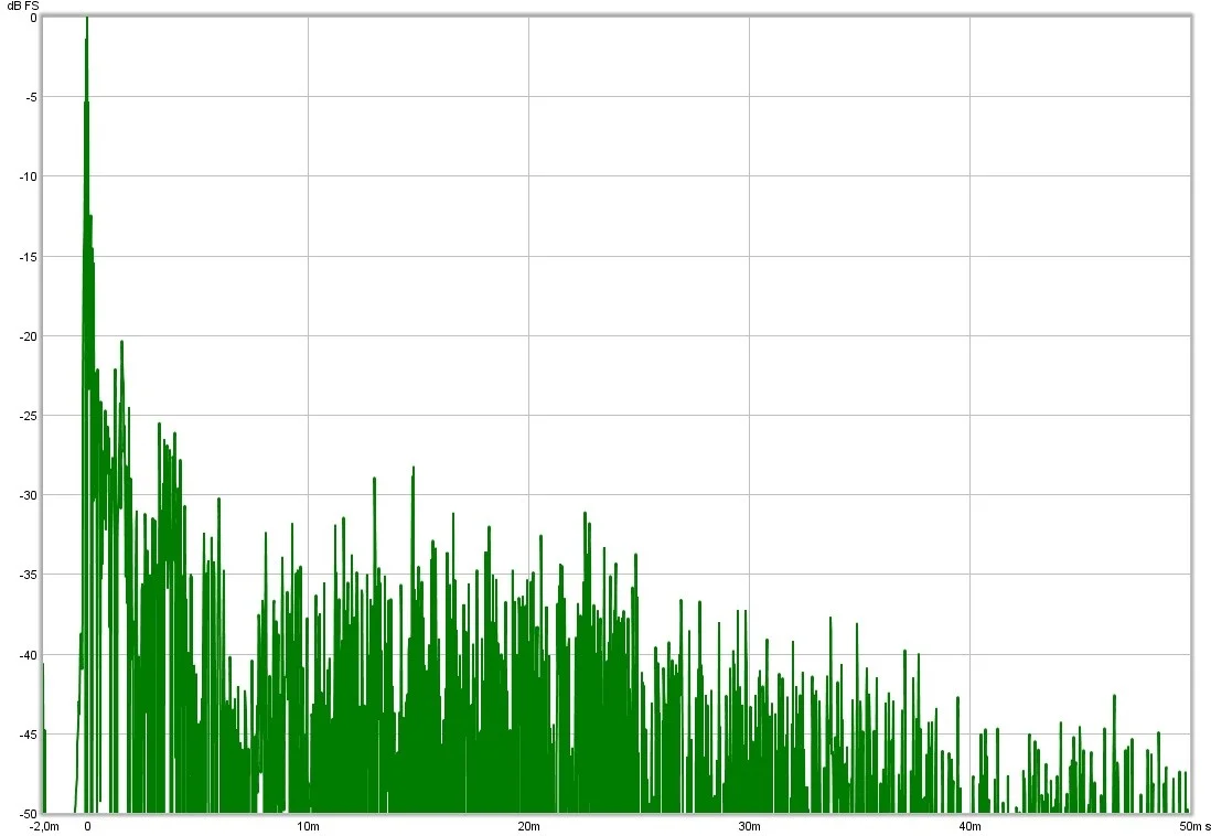

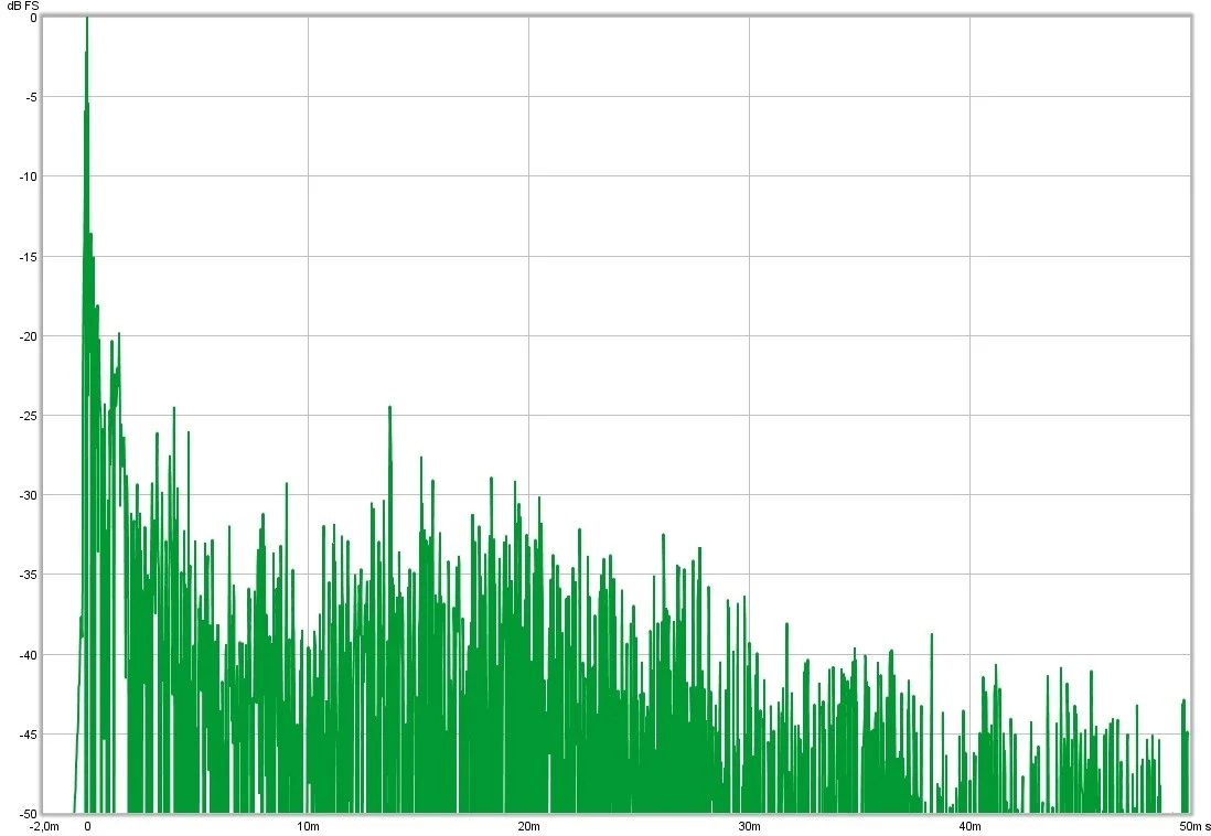

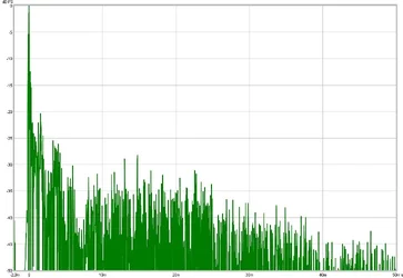

Dann ging´s ans ETC:
Hier die Messung beider Lautsprecher (einzeln natürlich) ohne irgendwelche Behandlung. Beide
Boxen haben eine starke Reflektion die ich schätze mal vom Tisch kommt.

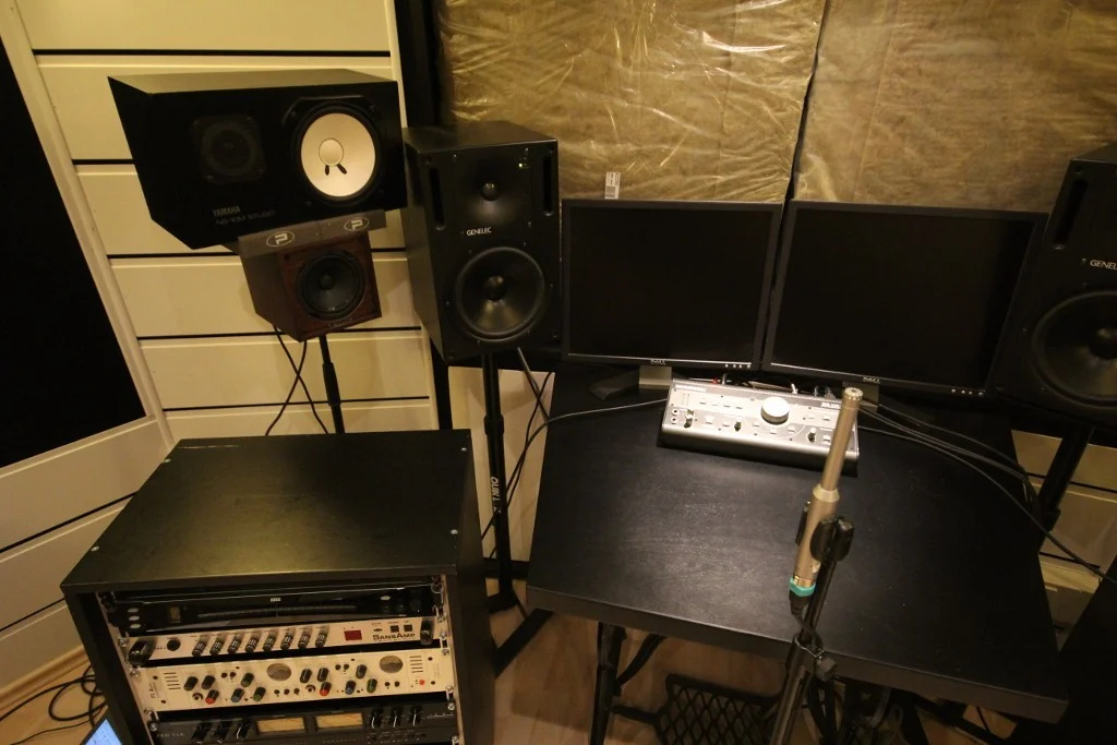

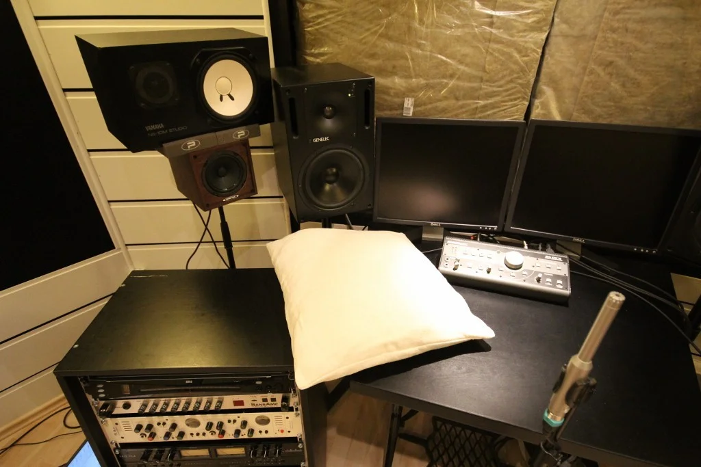

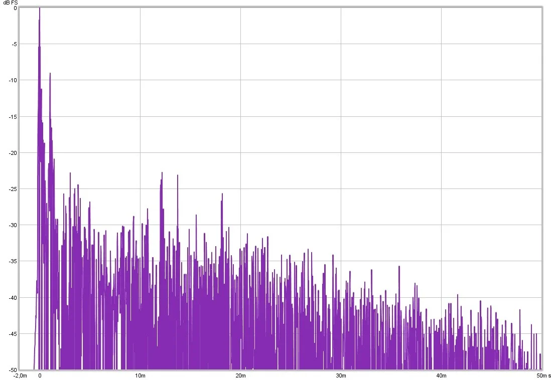

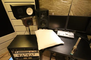

  • #148
Um zu sehen, woher die Reflexion kommt, habe ich erst mal ein Kissen auf den Tisch gelegt und wieder gemessen:

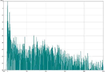

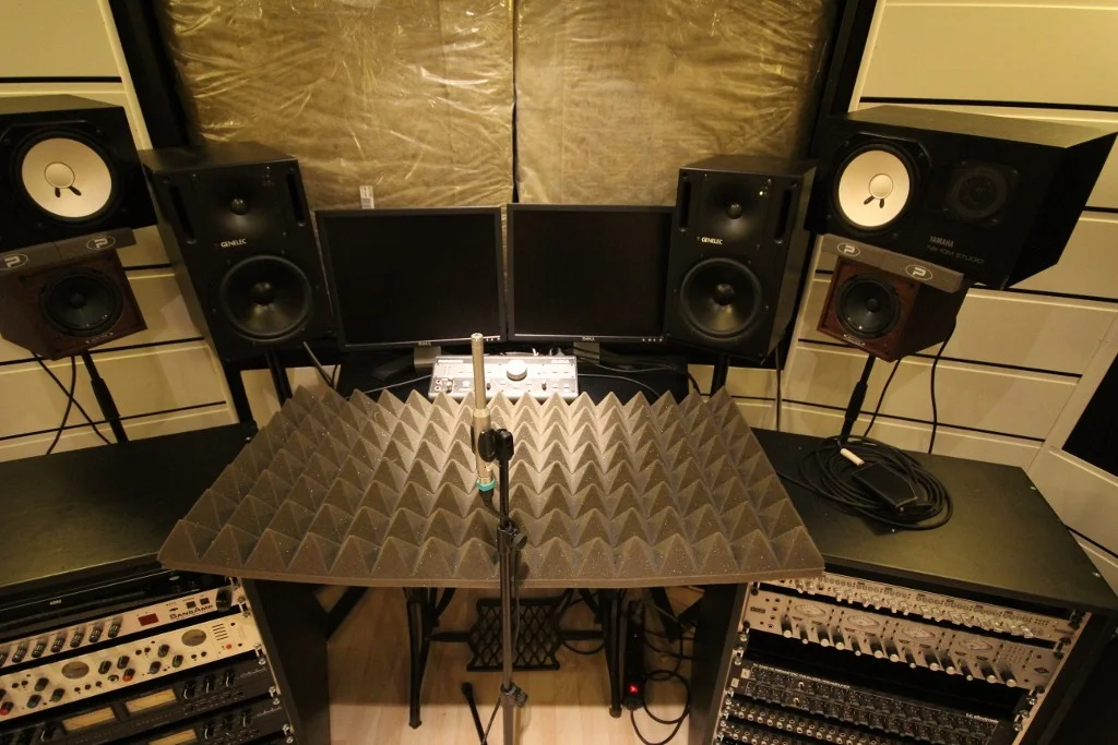

  • #149
Es war also der Tisch wie man unschwer erkennen kann. Ich wollte aber noch verschiedene Materialien ausprobieren, die vielleicht noch besser funktionieren, zudem würde mich das Kissen beim Arbeiten doch ein wenig stören also musste ich eine besssere Lösung finden. So habe ich es mit Pyramidenschaumstoff versucht:

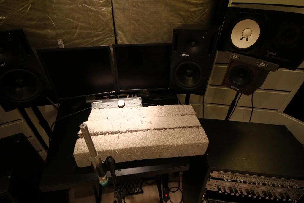

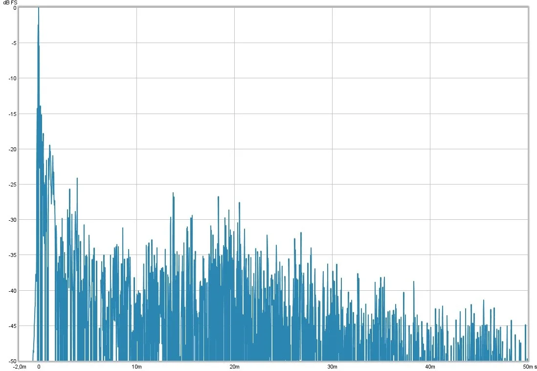

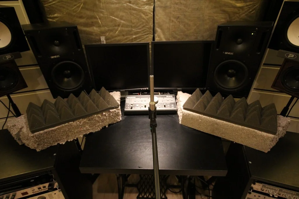

  • #150
Dann habe ich es noch mit Homatherm versucht:
  • #151
Da hier die Werte noch ein wenig besser waren, entschied ich mich nun sie passgenau zuzuschneiden und nochmals zu messen. Dabei habe ich dann herausgefunden, dass die Werte
noch ein wenig besser werden, wenn ich oben drauf noch ein kleines Stück Pyramidenschaumstoff
lege.

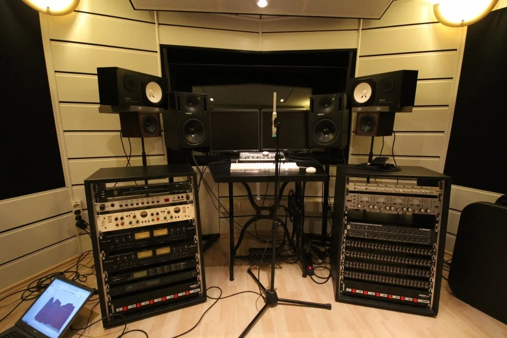

  • #152
So diese beiden Homatherm-"Kissen" werde ich nun mit Stoff überziehen, damit sie ein wenig schöner aussehen (ebenfalls die Sonorockmodule im Fenster). Ansonsten muss ich sagen dass ich mit der Akustik wirklich zufrieden bin. Ich habe aufmerksam Musik gehört und muss sagen dass es wirklich sauber und definiert klingt. Man erkennt jedes Detail. Und ich höre endlich meine Bässe!! ;-)
Zur Akustik wie sie vorher im Raum war natürlich GAR kein Vergleich!!
Ich kann es also nur jedem ans Herz legen, ein Akustik-Umbau lohnt sich auf jeden Fall!
Natürlich werde ich weitere Fotos posten, sobald wirklich ALLES fertig und aufgeräumt ist.
Ein besonderer Dank Euch allen hier im Forum!!
Hier die Messung:
http://www.sendspace.com/file/rxwj3c
Und hier die Bilder der Messung als vorher nachher Vergleich:
