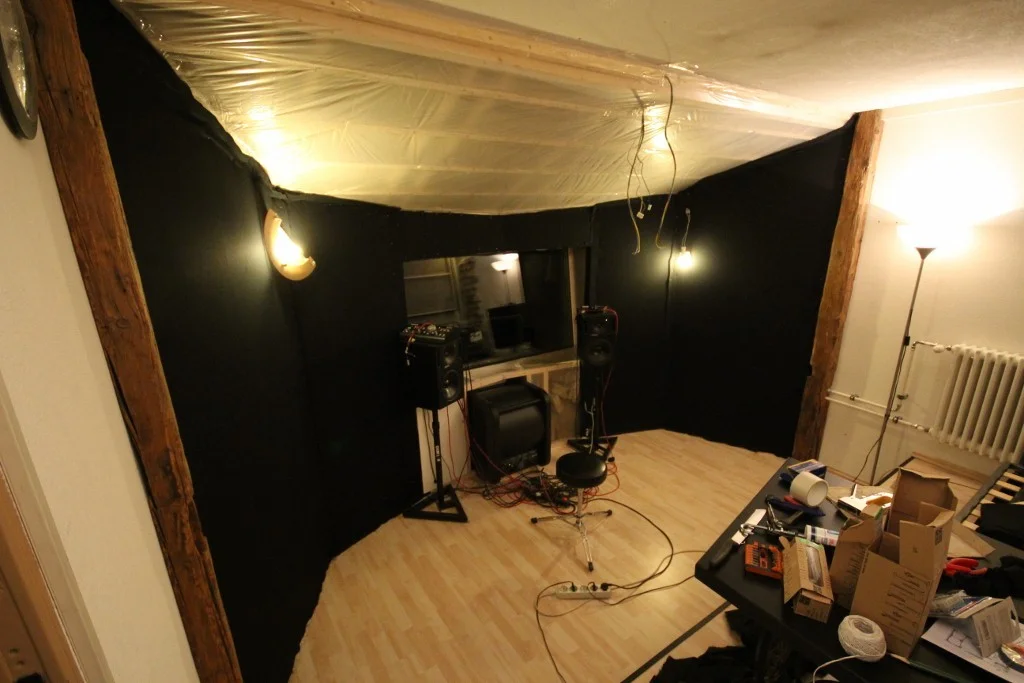

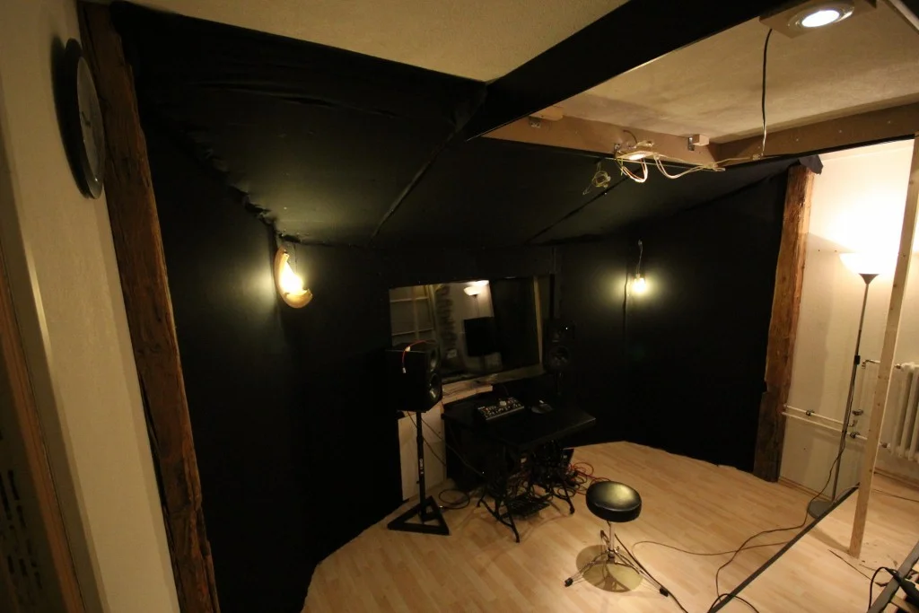

Dann habe ich ein Tuch darüber gespannt, damit später bei der Verplankung, die "Ritzen" alle schön schwarz sind

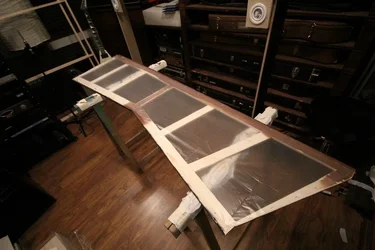

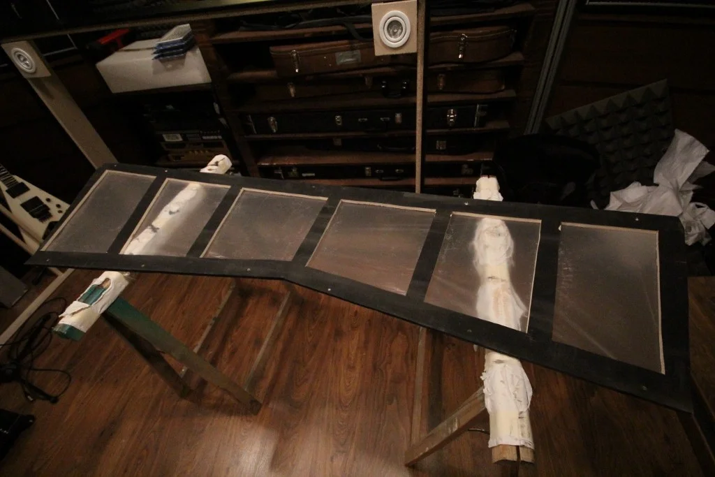

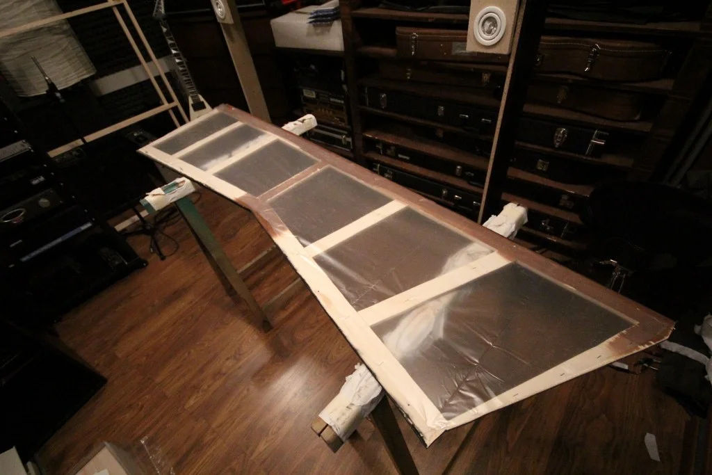

Bei Zwischenmessungen habe ich gemerkt, dass die Fenstervertiefung stark resoniert hat. Die Vertiefung wurde nämlich aus Sperrplatten gefertigt, was aber wie ein Resonanzkörper funktioniert hat. Um nun doch eine schöne Linie zu haben, aber die Resonanzen zu verringern, habe ich die Sperrplatten ausgeschnitten, auf der hinteren Seite mit einer Folie versehen und schließlich mit Stoff überzogen.
Auf den Bildern sieht man die ausgeschnittenen Sperrplatten mit der bereits montierten Folie.

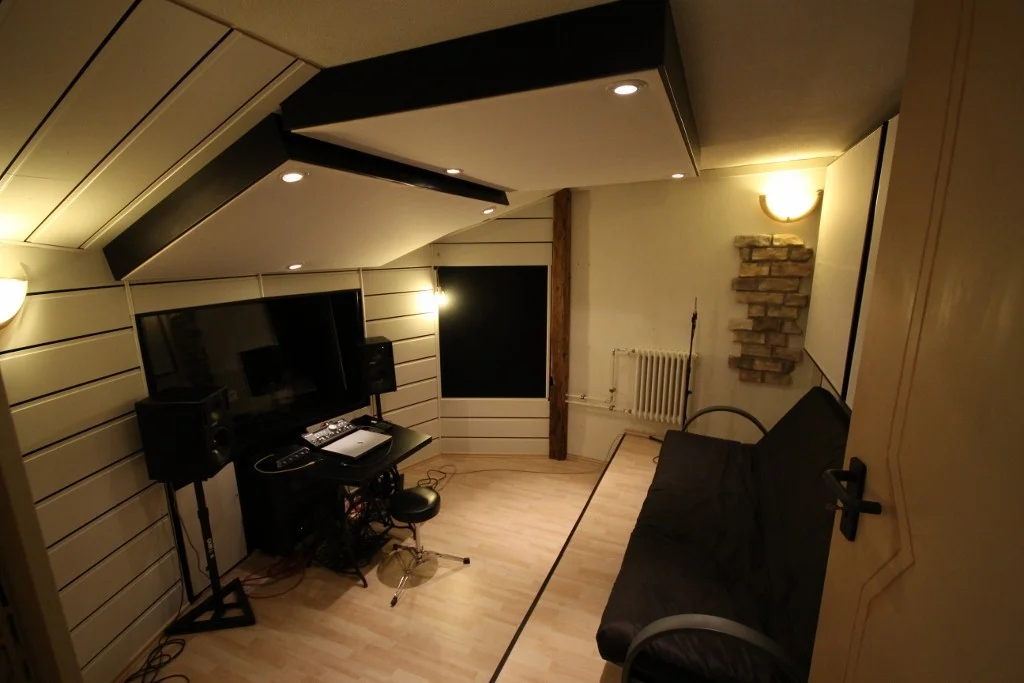

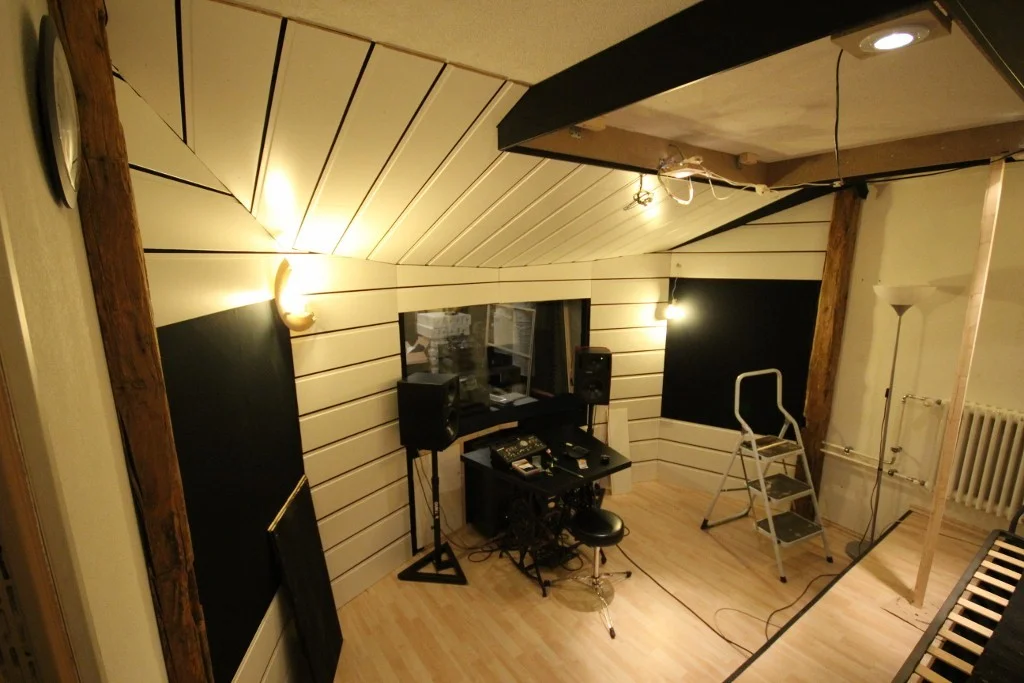

Dann wurde der ganze vorder Teil verplankt. Das Material ist gedacht für Dechenverkleidung, und ist einem Laminatboden sehr ähnlich. Montiert wurden die Planken mit einem Abstand von 1 cm.
Anschließend wurde der vordere "Kasten" der mit Homatherm gefüllt wird um erstreflexionen zu vermeiden.

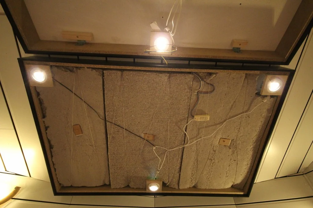

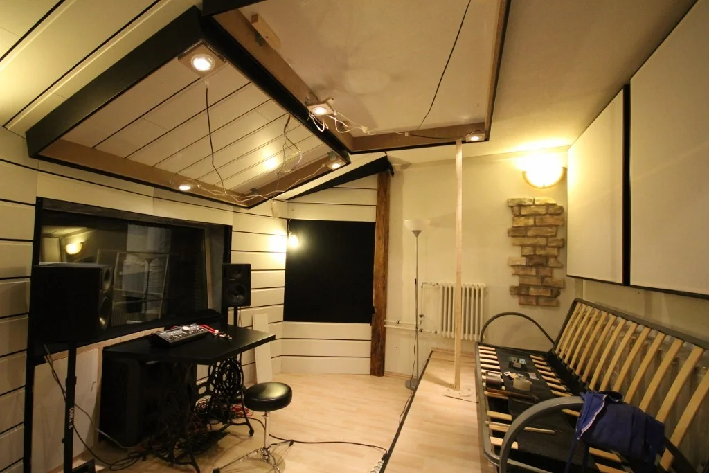

Deckenabsorber gefüllt mit Homatherm

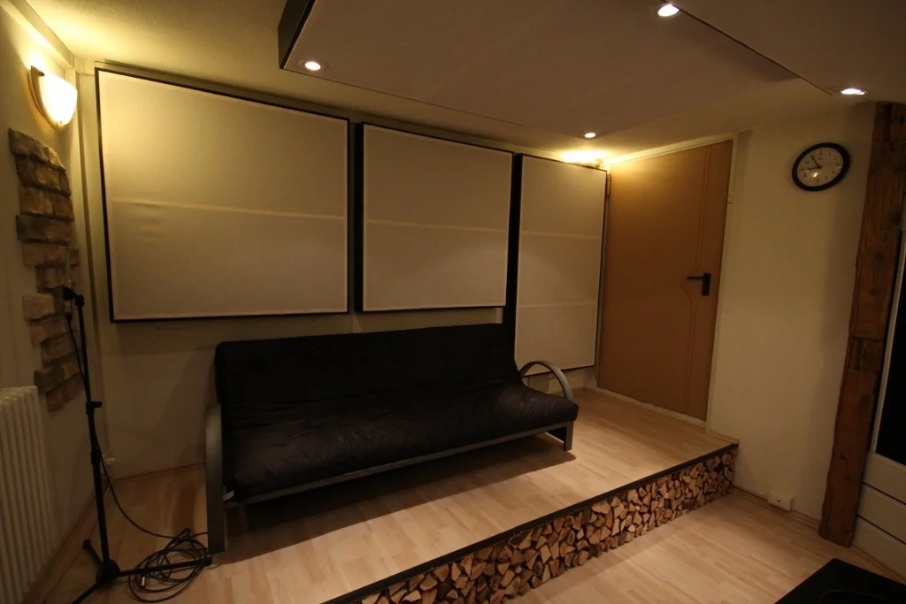

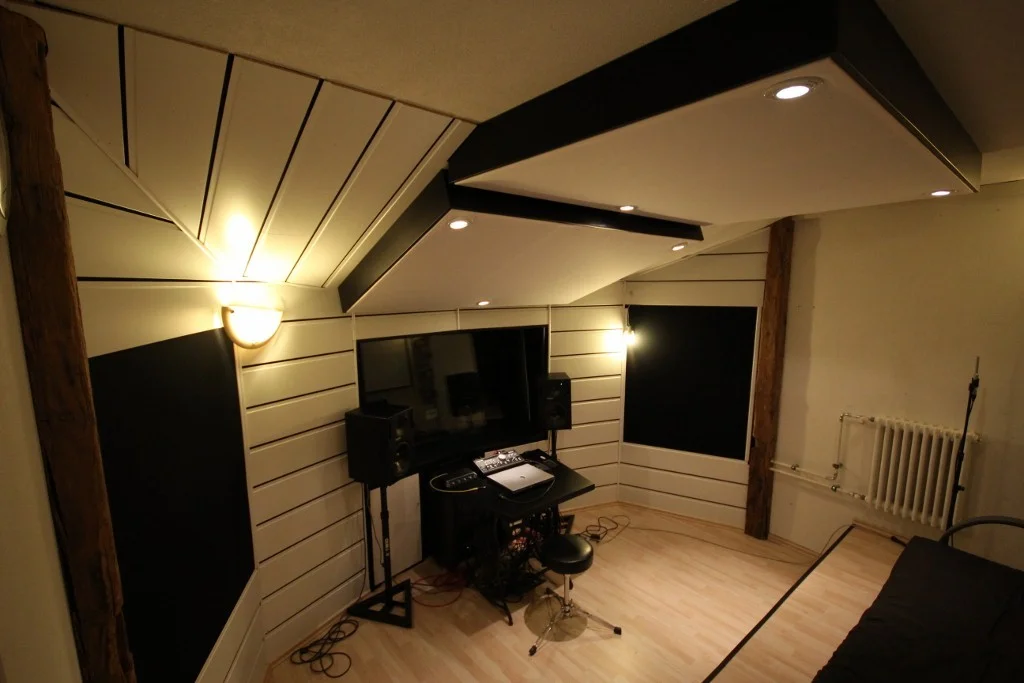

Rückseite: die Absorber hinten sind nun mit Stoff verkleidet.
  • #106
Und auch die an der Decke. Nun ist nur noch an der vorderen Seite die Steckdosenleiste zu montieren, dann habe ich meine vorerst geplanten "Umbauten" fertig. Ich bin mir aber ziemlich sicher, dass ich an der Rückseite in beiden Ecken fahrbahre Superjunks bauen werde, da ich bei
schnellen Zwischenmessungen doch noch einige Schwachstellen gefunden habe. Ich werde in den nächsten Tagen aber endlich wieder eine ordentliche Messung durchführen (bei der ich auch hoffe eine gute Monitorposition zu finden), die ich natürlich hier rein stellen werde, damit ihr sie kommentieren könnt, bzw. mich vielleicht bei meinen Schwachstellen beraten könnt. Dafür schon mal jetzt vielen Dank!
