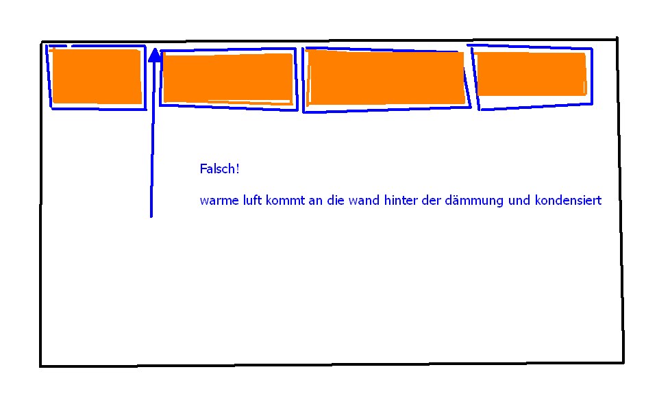

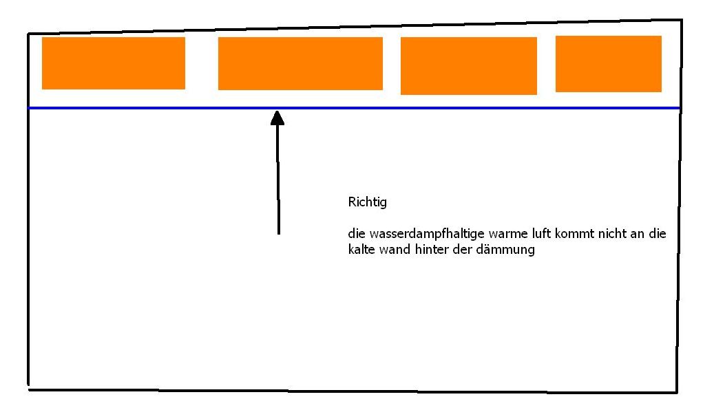

wenn du die dämmung einpackst dann ist das keine dampfsperre.
die warme luft wird trotzdem hinter die dämmung an die wand gelangen und dort abkondensieren.
die dampfbremse muss alles komplett "absperren"
lg

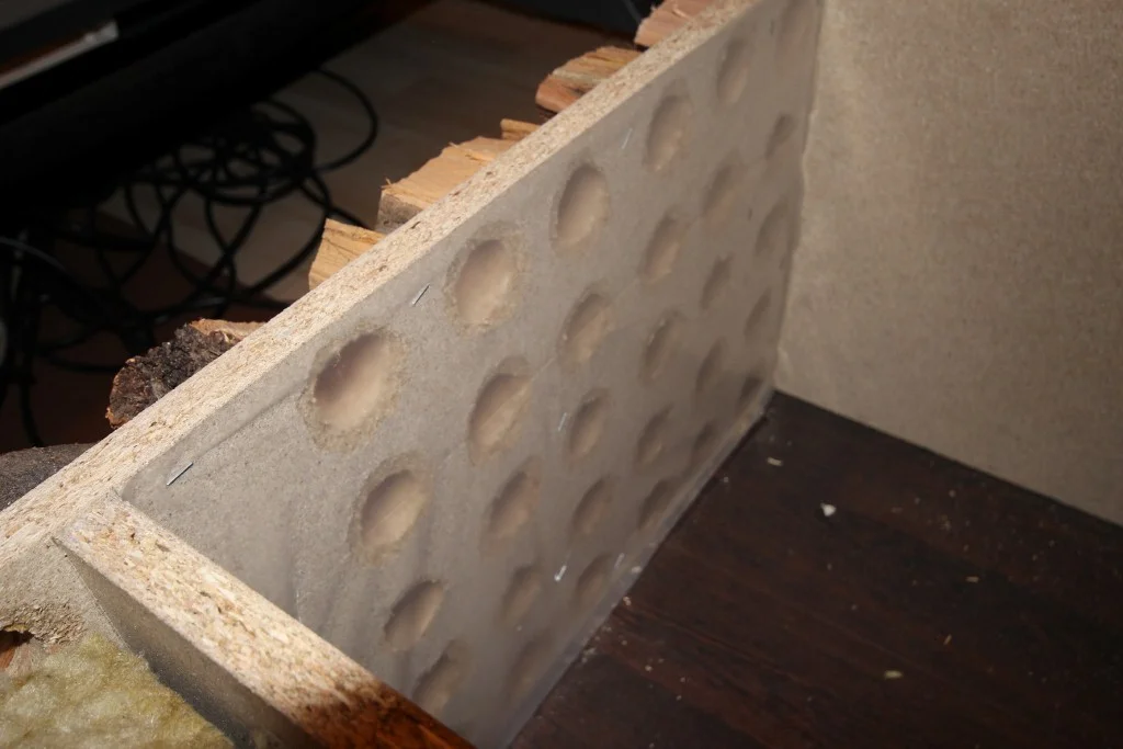

das hat jetzt ein wenig gedauert, aber ich möchte nun kommentieren was ich alles gemacht habe in der Zwischenzeit:
hier auf dem Foto sieht man dass ich nun doch den Bühnenboden nochmals abgenommen habe und hinter den Löchern eine Folie angebracht habe, um den Faserflug zu verhindern.

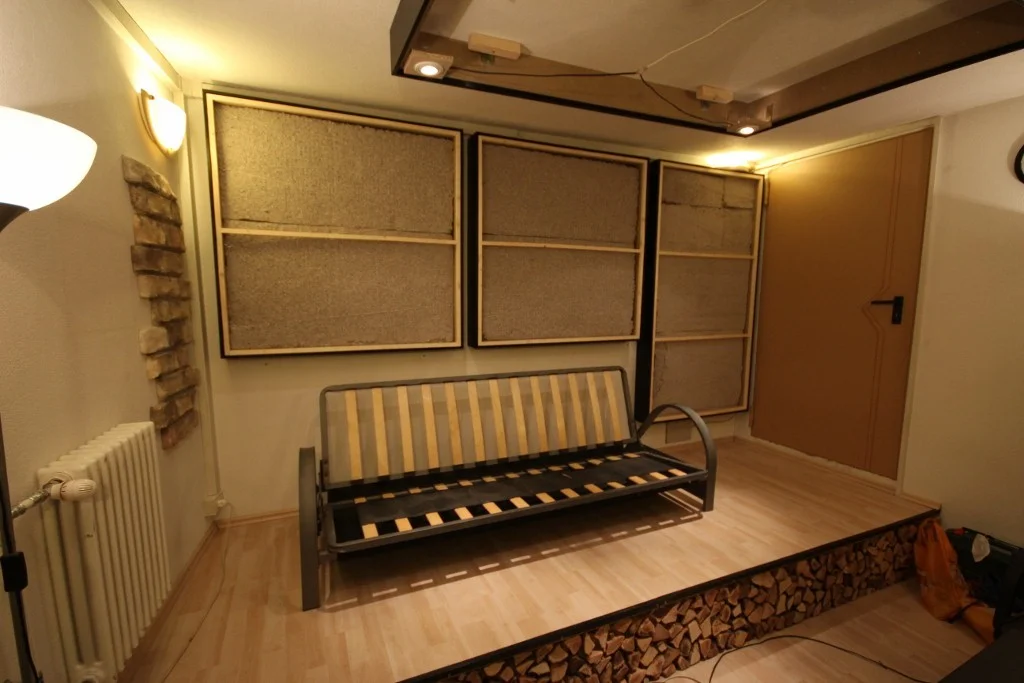

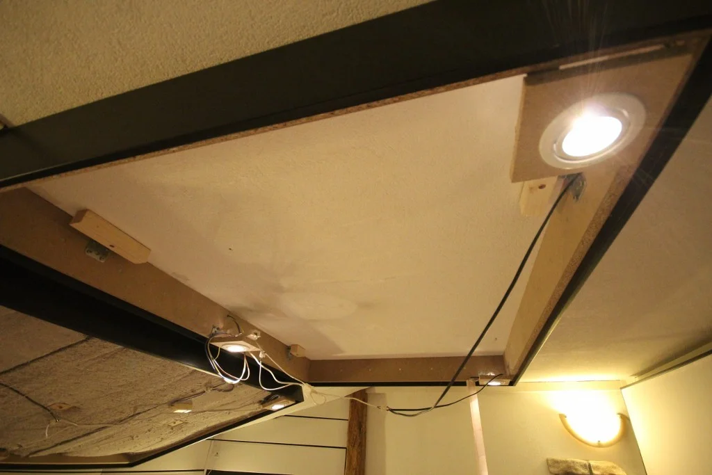

  • #97
An der Decke ebenfalls gleiche Module die vorerst (Messungen werden dann zeigen ob es nötig ist oder nicht) ebenfalls mit Homatherm befüllt werden. Sehr praktisch dachte ich mir, bietet sich bei diesen Modulen an, gleich die Beleuchtung zu integrieren.
Später werden diese Module mit Stoff verkleidet werden.
  • #98
hi,
wenn das ein helmholtz- oder lochplattenresonator werden sollte dann solltet du wissen dass du durch die folie die resonatorfunktion komplett abschaltest.
lg

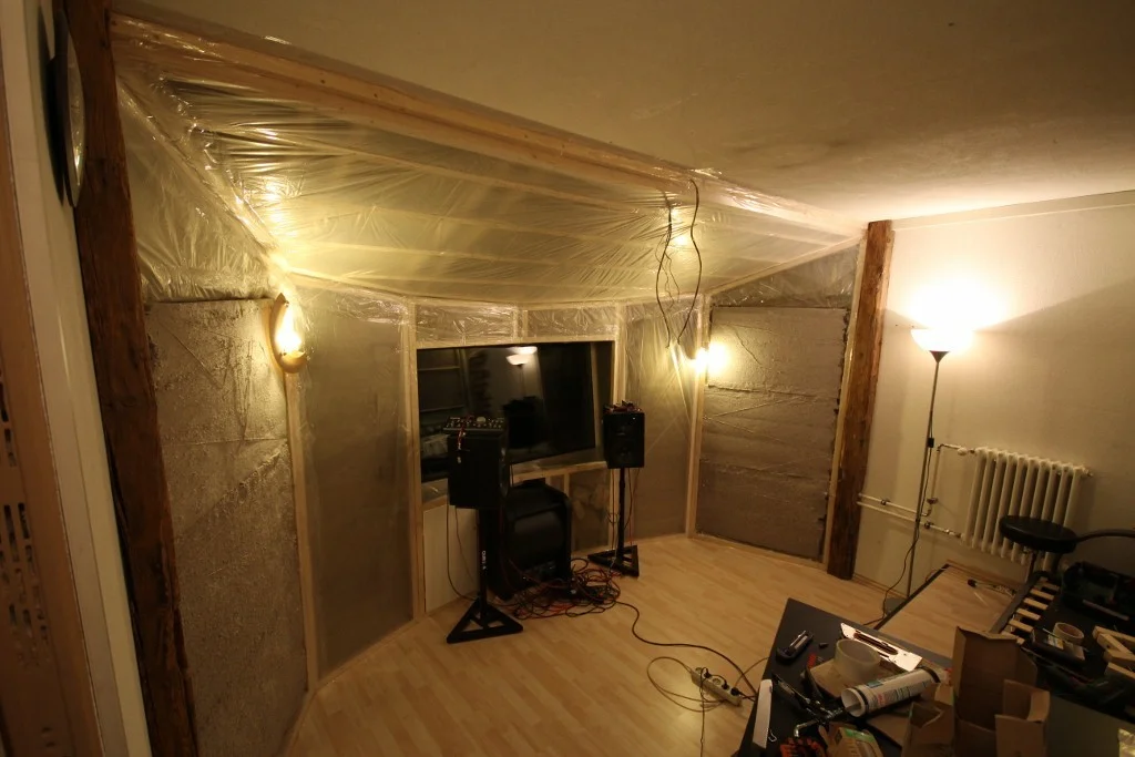

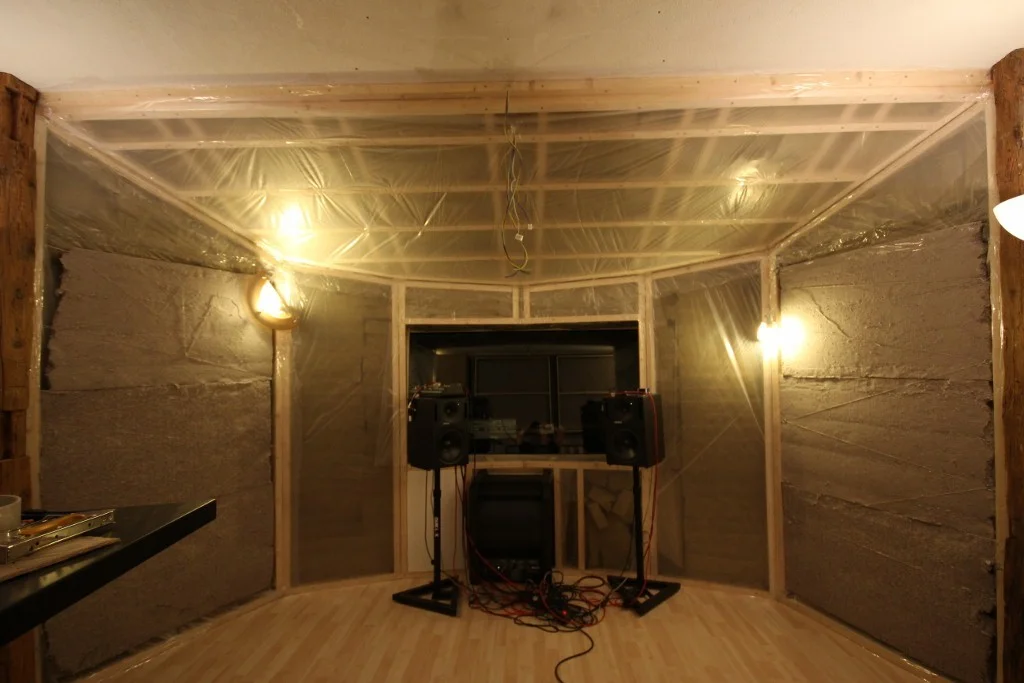

Nun zur Dampfsperre.
Ich habe lange überlegt und mir an allen möglichen Orten Rat eingeholt. Bei der Konstruktion wie ich sie gemacht und geplant habe, wäre es aber unmöglich gewesen eine 100%ig dichte Dampfsperre hin zu bekommen. Ich habe zwar alles nochmals so gut wie möglich abgedichtet, schon allein wegen des Faserflugs, doch eine Dampfsperre im technischen Sinn wird es wohl keine sein...
Deswegen werde ich als fixes Bestandteil in meiner Regie einen Entfeuchter platzeren, der eventuelle Feuchtigkeit eliminieren soll. Zudem hoffe ich wie gesagt, dass das Problem gar nicht erst auftritt, zumal die Wände an Räume angrenzen.
