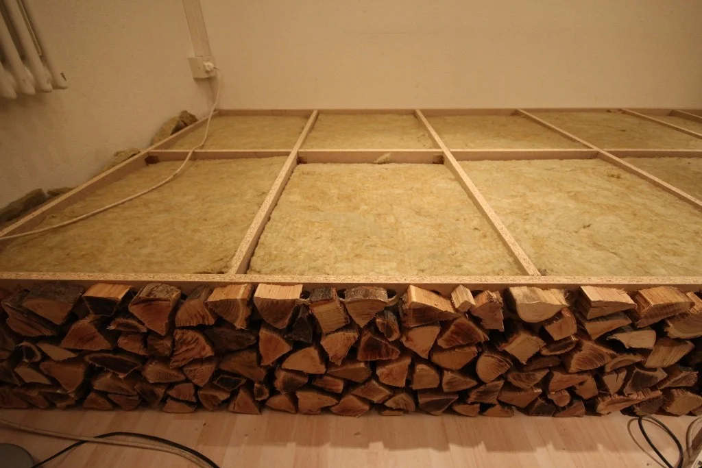

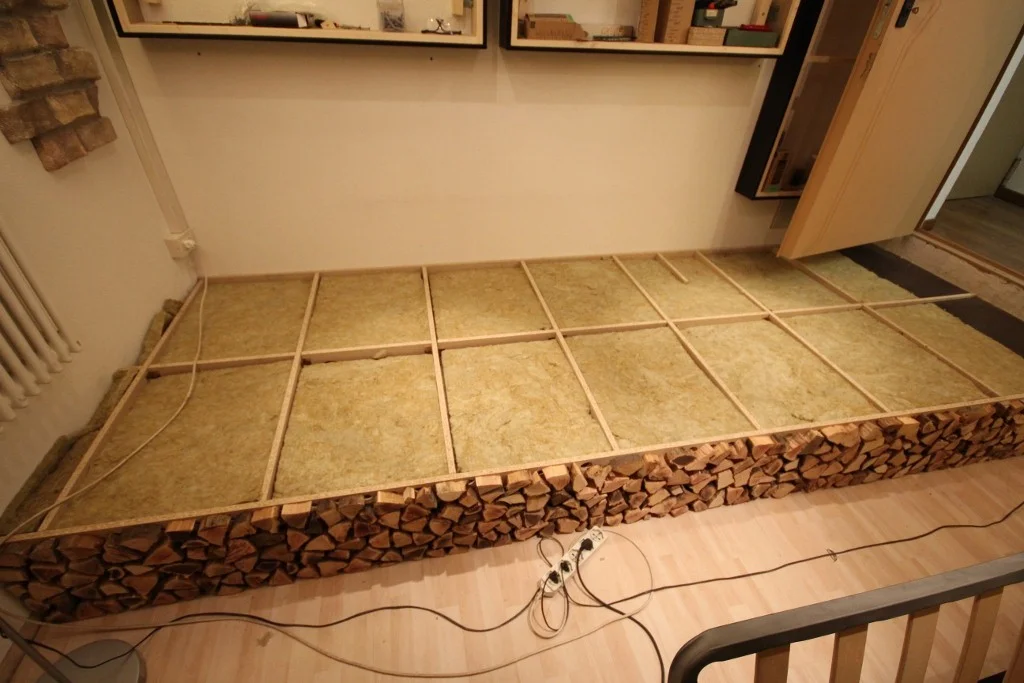

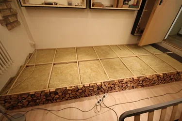

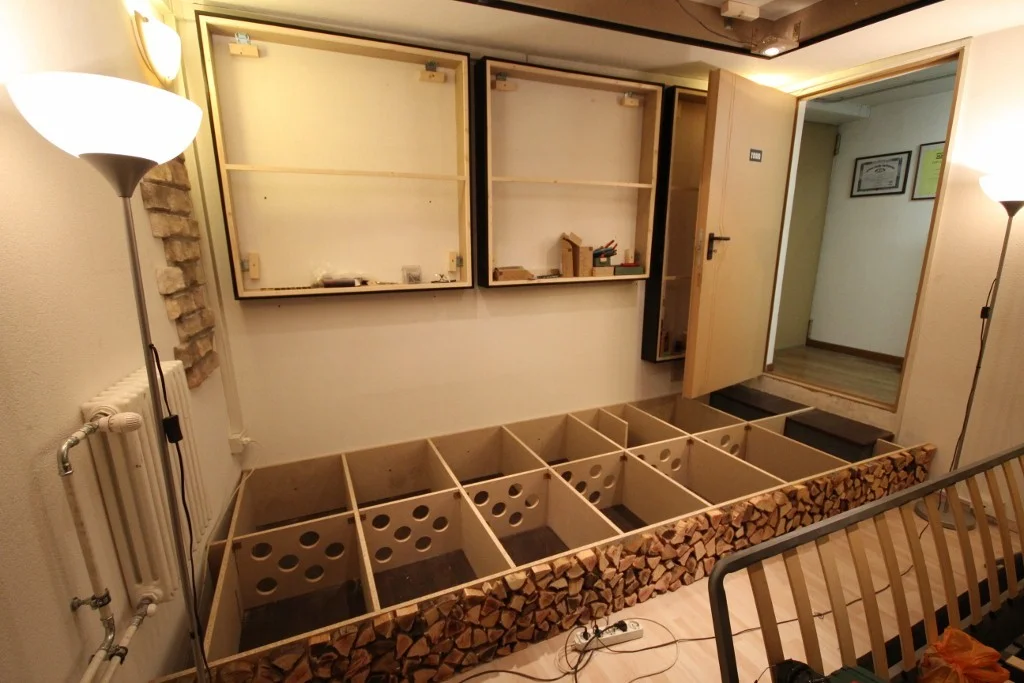

So, hier nochmal einige Fotos von der Bühne die mit Sonorock befüllt wurde.

  • #65
diese front.. sag mir nicht du hast jeden scheid einzeln abgesägt und drangepappt...
  • #66
Mein lieber Schwan! Du hast es ja handwerklich echt drauf!! RESPEKT!!

the_Emre
Ja ich bin jetzt mit jedem Holzscheit per "DU". Alle einzeln abgeschnitten und angeleimt. Hat einen ganzen Tag gedauert.... plus mus man ein wenig "TETRIS" spielen mit den Holzklötzchen, da ja die Löcher nicht verdeckt werden sollten...
Aber ich finde die Mühe hat sich gelohnt! Mir gefällts und nützen tut's obendrein :-)

  • #69
Ja sehr schön! Aber das Sonorck hast du nicht nochmal verpackt? Partikelflug/Dampfsperre und so?
  • #70
Vielleicht steht es schon in irgendeinem der unzähligen Threads, aber bezüglich des Verpackens:
schimmelt das nicht vielleicht irgendwann? Auch wenn es verpackt wird, hat es ja auch schon die normale Luftfeuchtigkeit "abbekommen"? In meinem Laienkopf stell ich mir das gerade vor, wie sich dass innerhalb des Kokons verselbstständigt :D
Hoffe, dass das jetzt nicht zu Offtopic ist...
LG Martin
  • #71
Nein habe ich nicht, habe es einfach so drunter glegt und die Holzplatten wieder draufgelegt. Hätte ich das den müssen?
Da kenne ich mich leider nicht so sehr aus. Muss ich das denn nicht nur "dann" machen, wenn die angrenzende Wand eine Aussenwand ist? Also wo es zumindest das Problem geben könnte dass extreme Temperaturunterschiede vorherrschen? Liege ich da falsch?

  • #73
Hm klingt nach: alles wieder rausnehmen einpacken und alles wieder reinstopfen... wobei die Bühne noch mein kleinstes Problem ist, viel schwieriger wird es bei der ganzen Front die ich bereits verbaut habe... Die kriege ich NIE so dicht! Ich dachte da diese Wand an den anderen Raum grenzt und es da so gut wie keine Temeraturunterschiede gibt, brauche ich das nicht unbedingt, zudem habe ich sowiso meist einen Luftentfeuchter den ich nachts immer anmache, wenn z.B. Schlagzeug aufgenommen wurde an dem Tag, da in einem solchen Fall natürlich die Luftfeuchtigkeit extrem ansteigt...
Also wenn ich die Front einpacken möchte, dann muss ich fast gezwungener Maßen alles in kleine Säcke packen, da ich das unter der Konstruktion so denke ich NIE richtig luftdicht abschließen kann..

  • #78

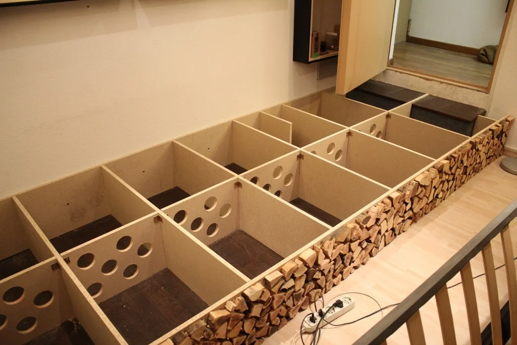

Wenn du das Teil, bis auf die Löcher, luftdicht machst und dann die Lochgröße optimierst hast du einen riesigen Helmholtzresonator...

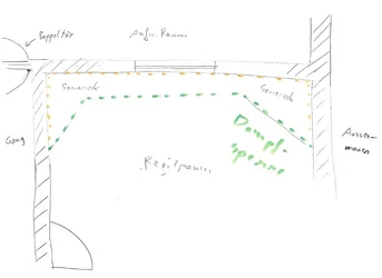

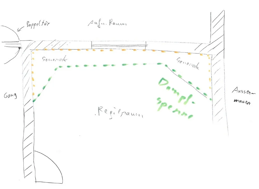

Black_Bender,
heisst also im Klartext besser eine Dampfsperre bauen. Sicher ist sicher. Nur wie ist die Frage.
Empfiehlst du eher kleine Pakete zu machen, oder die gesamte Front einzupacken (sieh Skizze).
Wie gesagt ich bezweifle nur dass ich die Front nicht luftdicht einpacken kann, schon allein da ja auf den Leisten noch der Stoff und die Verplankung montiert wird..
Da wird für mich wahrscheinlich die "alles in kleine Tüten packen" - Methode besser sein. Sollte da z.B. auch ein Päckchen nicht dicht sein, sind wenigstens die anderen nicht betroffen. Wenn ich bei der Gesamtfronteinpackung ein Loch habe, ist gleich alles dahin...

  • #80
dann müsste ich aber das ganze Teil anheben können um den Boden (der ja noch drauf muss) abdichten zu können. Ich denke die Kiste krieg ich nie dicht genug dafür.
