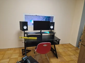

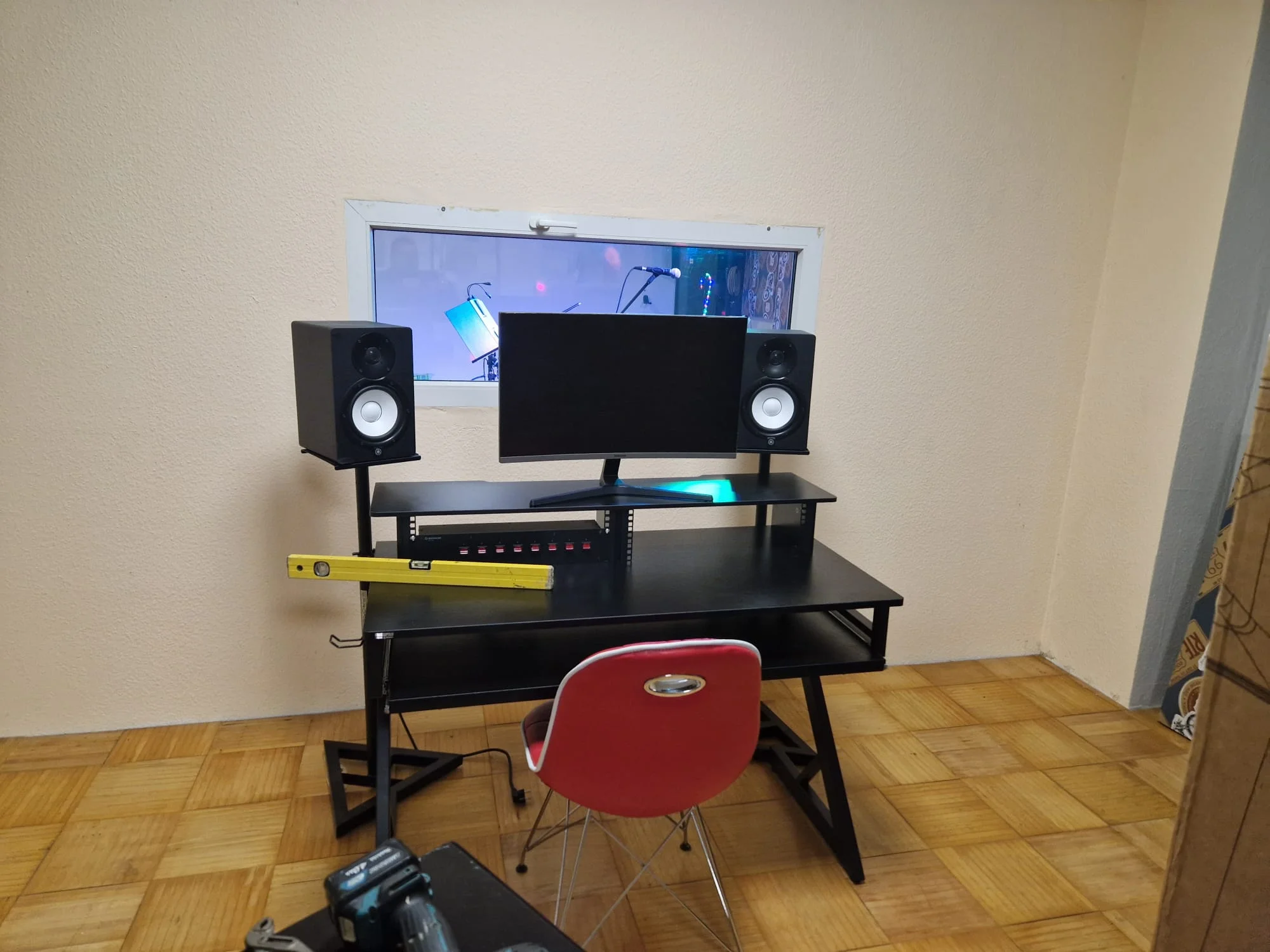

Hy, ich möchte in meinem Homestudio – genauer gesagt im Regie‑, Recording‑ und Proberaum – an der Rückwand Diffusoren und Absorber anbringen. Welche Art von Diffusoren eignet sich dafür am besten, wenn dort nur gelegentlich eine Band probt oder Aufnahmen macht? Danke
Das kommt darauf an, welches problem jetzt (unbehandelt)in dem Raum besteht. Aufgrund dessen gibt es dann Lösungen. Was möchtest du erreichen?
Also mein Vorhaben ist, dass ich in diesen Raum sowohl abmischen kann als auch recorden kann und hin und wieder ein Schlagzeug aufnehmen kann. Die Maße vom Raum sind: Länge 6,11 m, Breite 4,58 m, Höhe 2,82 m. Ich habe 2 Bilder gemacht, damit ihr seht, wie der Raum aussieht. Da, wo das Fenster ist, an der Frontwand, habe ich mir gedacht, dass dort mein Regieplatz sein soll. Das 2. Bild, der Hinterbereich, soll für das Schlagzeug sein, für das Recorden. Danke euch allen für Tips

Also geht es dir primär darum, den raum besser klingen zu lassen?
Auf jeden Fall
Zuerst würde ich die lautsprecher position ermitteln. Sicher mehr von der wand weg, also tiefer in den raum. Evtl würde ich schlagzeugspace und mischposition tauschen. Die türe könnte das behandeln der erstreflexionen verhinden. Danach messen. Wenn du die messungen hast und mit der community teilst kann man dir sicher gezielter helfen
Ich würde mit der Decke anfangen. Nimmt keinen Platz, wenn man dort Glaswolle o.Ä. einbaut. Deckenplatten ggf tauschen.

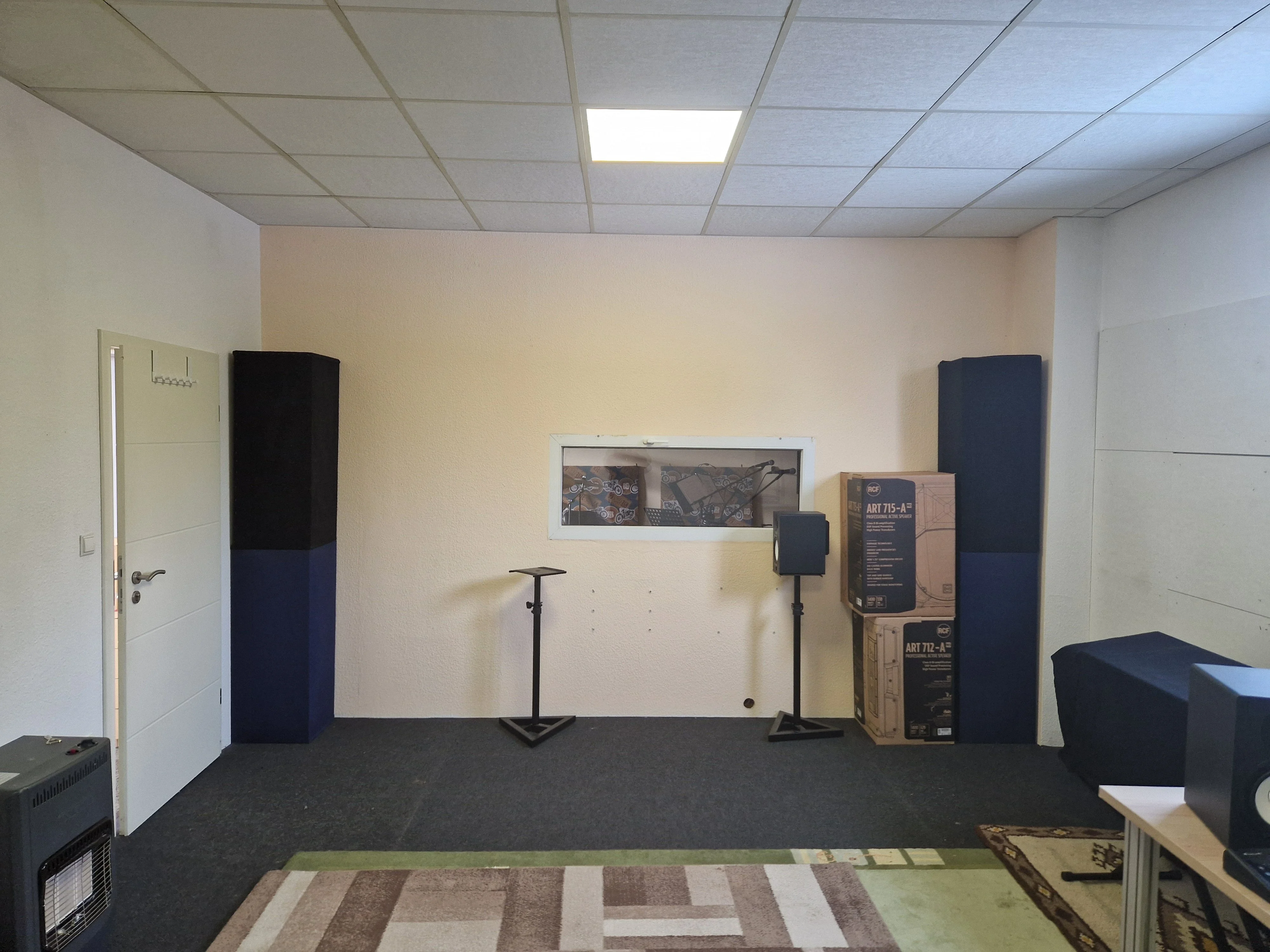

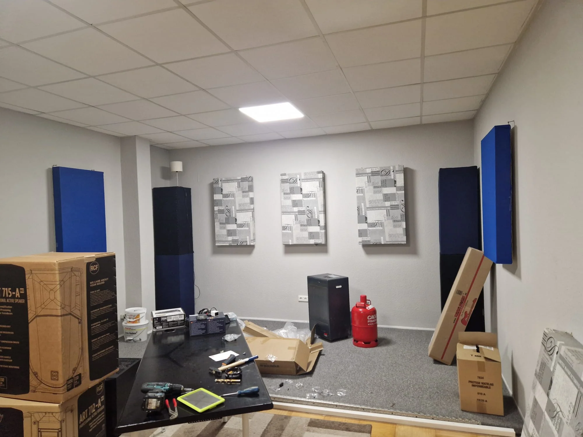

Ich hab ein bisschen geschaut, wie ich was mache in meinem Raum. Habe da mal 2 Bilder gemacht, wie ich es mir vorstellen könnte. Muss aber nicht. Am Hörplatz habe ich meine Bassfallen noch nicht reingemacht und an den Seitenwänden auch noch nichts. Kommt noch aber. Das Fenster das war drinne zu Not kann ich es mit Absorber oder was anderes Ferdecken.Danke
