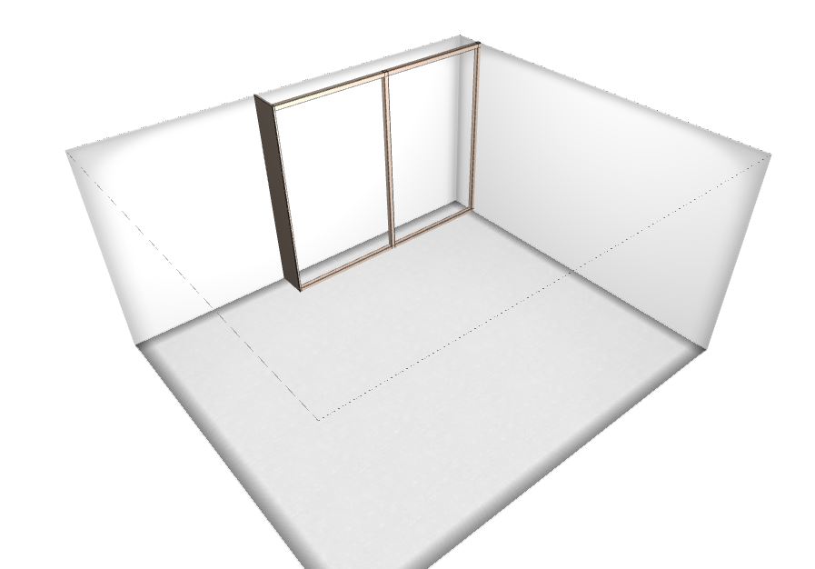

und einfach rundherum abdichten das die Luft nicht auspfeifen kann, mit Steinwolle füllen, Stoff drüber, Bretter drüber fertig.

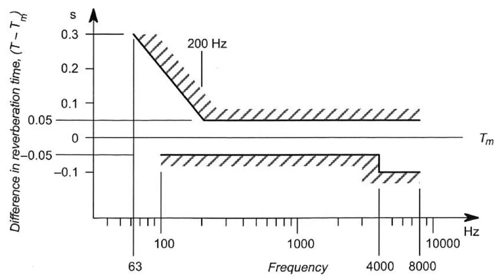

Die tiefste Mode lässt sich so nur auf ca. 3-4 dB drücken
FG interessiert hier nicht wirklich.
im Nachhall komme ich max. auf 6-700 ms
Wenn du im restlichen Raum einen allgemeinen Nachhall von 250 - 300 ms erreichst sind 600 ms völlig ok, weniger ist immer schöner aber grob plus 300 ms bei der tiefsten Mode ist ok.
Meinst du das ich dies mit einer luftdichten Verbretterung erreichen könnte???
Es kommt schon hauptsächlich drauf an was du an der betroffenen Wand machst. Heißt bei der 1-0-0 wären das Vorder- und Rückwand.
In der Praxis zeigt sich aber, dass sich auch Behandlungen von anderen Wänden positiv auf Probleme auswirken die gar nicht zu dieser Wand gehören. Heißt wenn du mit der Behandlung der Rückwand auf 600 ms Sekunden kommst, dann noch ein bisschen was an die Vorderwand oder in die vorderen Ecken bekommst (hier aber erst mal schauen wie weit man mit den Boxen an die Front muss und wie weit man mit den Boxen auseinander muss bevor man die Front zu ballert) dann hast du ja nochmal direkt was an der Wand getan die betroffen ist.
Wenn du dann auch noch Decke und Seiten behandelst, dann geht auch die 1-0-0 immer noch etwas mit runter. Ist ne große Wellenlänge die breitet sich halt ziemlich im ganzen Raum aus. Da geht zwar dann mit Sicherheit nicht so viel wie an Vorder und Rückwand die ja unmittelbar mit dem Problem zusammen hängen, aber ein wenig was verbessert sich schon noch.

Danke das hilft mir schon mal weiter! Ich hab den von dir verlinkten Thread vom Kollegen Flipnaut mal ein wenig grob überflogen und da merkt man schon das es ein enormer Arbeitsaufwand ist. Pro Absorber lag das irgendwo kostenmäßig bei ca. 100€
Was hälst du von der Idee sich für die Rahmen statts OSB Platten zusammenzuschustern, einfach Ikea PAX Korpuse zu besorgen? Gibt es ja in unterschiedlichen Maßen:
Korpus Kleiderschrank100x58x236 cm
90.00€
Korpus Kleiderschrank50x35x236 cm
60.00€
Korpus Kleiderschrank100x35x236 cm
80.00€
usw.
https://www.ikea.com/de/de/cat/pax-korpusse-fuer-scharniertueren-19106/
Die Breite entspricht dem einer Sonorockplatte und die gehen in den meisten Räumen raumhoch vom Boden bis zur Decke. Kostenmäßig sind diese Korpusse auch noch überschaubar und zur Not kann man sich wegen solcher Korpusse ja auch noch auf dem Gebrauchtmarkt umgucken. Die Korpusse könnte man ja auch noch mit Acryl oder Silicon schön luftdicht abdichten. Sonorock oder Isover rein, Gartenvlies und Molton drauf tackern. Verbretterung drauf und fertig... oder hab ich da was übersehen?
