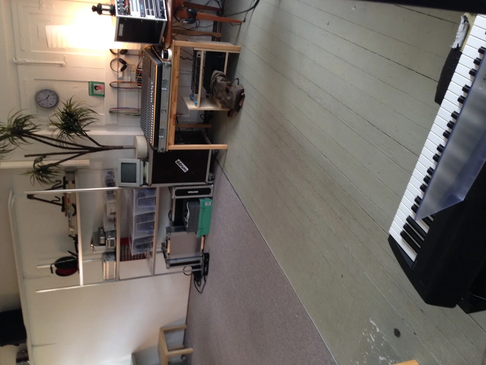

Ich bin professioneller Musik und ich habe einen Raum / Proberaum und würde mir da gerne eine kleine Regie / Abhöre reinmachen. Sprich die Akustik optimieren für meine Platz.
Der Raum ist 8 x 8.60 m gross und 3.15m hoch. Jedoch in quasi zwei Hälften getrennt. Sprich Einmal 4.30 x 8 Probebereich und Einmal 4.30 x 8 ist "Arbeitsbereich, sprich Abhöre, Writing Ecke, Aufenthaltsecke mit Tisch und so, aber offen. Die Wände sind 1x Fensterfront, 3x Betonmauern, Decke Holz. SIEHE FOTO unten. Von der Raumaufteilung ist da nicht viel zu ändern, da wir zu zweit sind.
In der Ecke seht ihr nun meinen Arbeitsplatz mit Abhöre und so.
Meine Idee, was möglich wäre:
Ich würde mir links von der Abhöre eine Trennwand reinmachen um den Raum da zu "halbieren", geht aber nur zum bis 3,50 in den Raum, da sonst der Zugang schwierig wird. Somit hätte ich dann wie den "Raum" verkleinert. Halt auf der linken Seite nur mit Trennwand 3.50m und dahinter wieder offen. Bringt das was?
Budget hab ich 2000 EUR. Da wären Bassfallen von Hofa geplant in den vorderen Ecken, bei der Abhöre. Hinten mal schauen was da hin mag. Dazu an die rechte bereits bestehende Wand Breitbandabsorber und vielleicht ein zwei Diffusoren und an die dann neue fixe Trennwand genau dasselbe. Gegen hinten bleibt der Raum offen. Oder soll ich mir da noch eine Stellwand bauen? Wenn ja, bringt das was wenn die nur 2m hoch ist in einem Raum der 3.15m hoch ist?
Vielleicht könnt ihr euch ja was vorstellen darunter und mir helfen. Bin ziemlicher Neuling auf dem Raumakustik Gebiet.
Kurz um. Ich will in einem Raum eine Abhöre und Aufnehmen gleichzeitig, kann aber die Abhöre nicht in die Mitte des Raumes tun, daher die leichten Abtrennungsgedanken.
Vielleicht hat ja jemand Lust, der Erfahrung hat mich solchen ähnlichen Szenarien, mir einen Tipp zu geben. Wäre super toll. Danke!

Wenn du als ersten Schritt keine L/R-Symmetrie herstellen kannst, würde ich mir über weiterführende Akustikmassnahmen nicht länger den Kopf zerbrechen. Das ist dann vergebene Mühe...
Effektive Bassabsorber brauchen viel Volumen und sollten bspw. vom Boden bis zur Decke reichen; beides eher schwer mit den Hofa-Basstraps.

Ja aber genau diese L/R Symmetrie versuche ich mit dieser Trennwand zu schaffen. Sprich einen Raum im Raum anzudeuten, der zwar nicht geschlossen ist, aber zumindest die Ecke etwas optimiert. Sprich jetzt ist die Abhöre rechts im Raum, durch die Trennwand gibt es quasi 2 Räume dann, die zwar nicht vollumfänglich voneinander getrennt sind, aber doch ziemlich abgegrenzt. Somit würde dann im rechten "Raum" meine Abhöre an der kurzen Wand in der Mitte des neu geschaffenen "Raumes" stehen...
Kann mir denn niemand sagen, ob die "Raum im Raum" Lösung eine Idee wert ist und was brinht oder eben nicht?
Wenn die Trennwand genau so dick ist, wie alle anderen Wände (und aus dem gleichen Material) dann funktioniert das ggf… Sonst nicht.
