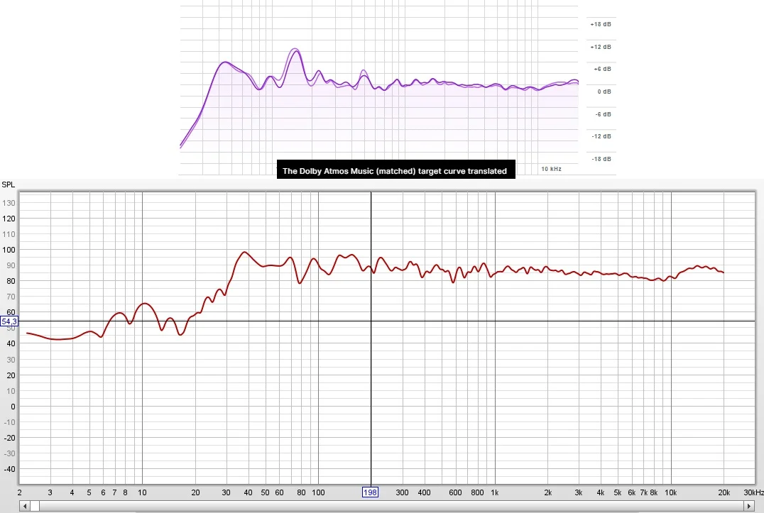

EDIT: Habe nochmal 2 Screenshots angehängt. Messung mit einmal Sonarworks was knapp 36(?) Messpunkte nimmt und einmal direkt der Sweetspot mit REW. Wasserfall etc. spare ich mir einfach mal bis ich soweit bin das es wichtig wird.

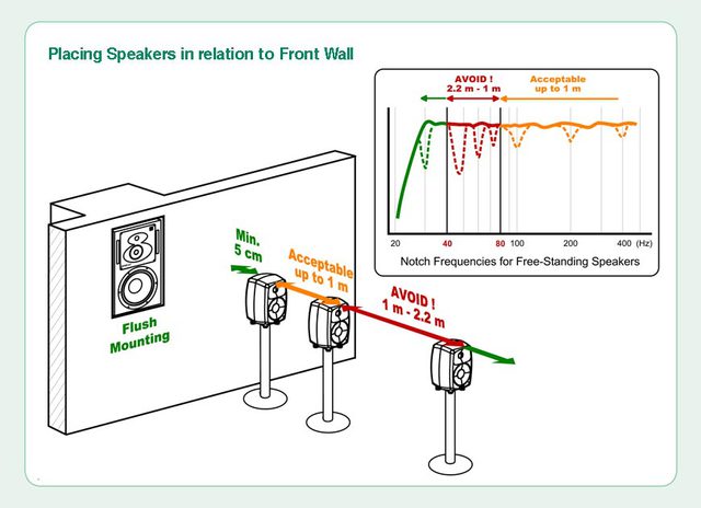

Genelec Sbir SBIR ist ein komplexes Thema. Die Seitenwände spielen da auch eine Rolle.
Eigentlich wird geraten so nah wie möglich an die Wand. Jetzt hast du aber die Fensterfront dahinter. Das ist auch ungünstig.
2,5 m auseinander ist schon arg weit für deine Raumgröße. Wo sitzt du beim 4 Meter Raumbreite? Du sitzt ja entlang der langen Raumlänge von 4,5m.
So ein Lautsprecherdreieck ist ja 60 60 60. Dann müsstest du mit über 2,5 m Abstand von der Fensterfront sitzen?
Ich sitze mit ~1.8m Abstand zu den Lautsprechern, wie oben geschrieben ist mir bewusst das ich zu tief im Stereodreieck sitze. Tonal hat es keine oder kaum Auswirkungen (siehe Messungen) von daher bin ich fein damit. Ich will ja wie geschrieben auch nicht penibel Mastern oder Abmischen. Die Lautsprecher weiter in den Raum zu stellen ist anscheinend keine Option weil ich dann ein riesiges SBIR Loch bekomme. Der Titel sagt es ja, einen Tod muss ich hier sterben in dem Zimmer ;)
Nach den ERs geht es natürlich mit dem Raum weiter soweit ich Platzbedingt Möglichkeit habe (Rückwand wird defintiv noch behandelt, evt. auch zwischen den Monitoren vor Fenster?). Den Nachhall unter 60-80hz werde ich bei der Raumgröße kaum in den Griff kriegen aber dafür habe ich sehr gute Kopfhörer als Alternative (Neumann NDH30, Ultrasone Signature Master).
Genelec rät sogar, die Boxen nicht weiter als 60cm von der Wand entfernt aufzustellen oder eben wieder ab 2,2m
